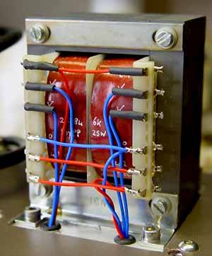

kan er iemand me uitleggen wat die UGT's eigenlijk doen? Afin, die zetten de hoogspanning wellicht om naar een lagere spanning die de luidsprekers niet doet in brand schieten, maar hoe zit dat hier juist? Ik moet ene kring kortsluiten en zo. Als er iemand met wat verklaringen kan strooien zodat ik snap wat Vg2 en zo betekent, dat zou wel tof zijn.

Triode Dick heeft daar een mooi stukje over geschreven. http://www.triodedick.com/ , en dan doorklikken naar 'Mededelingen'.

bon, ik heb hier thuis die UGT's voor me.
Links en rechts zes contacten die ik per paar van boven naar beneden (dus 1 links en 1 rechts) zal bespreken:
Het boveste paar : CT ====> wat is CT? Waar komt dit vandaan?
Het 2de paar : Vg2 ===> lijkt me de 4 te zijn van beide 7027's
Het 3de paar : An ==> anode natuurlijk, is de 3 van de 7027's
Het 4de paar: 0
Het 5de paar: 4Ohm
Het 6de paar: 8 Ohm
Kortom, wat is die CT ?

Als je naar 't schema kijkt,wat mis je dan als aansluitingMuug schreef:bon, ik heb hier thuis die UGT's voor me.

Tja, je hebt gelijk natuurlijk.Ah!buis schreef:Als je naar 't schema kijkt,wat mis je dan als aansluiting, B+ zit aan
