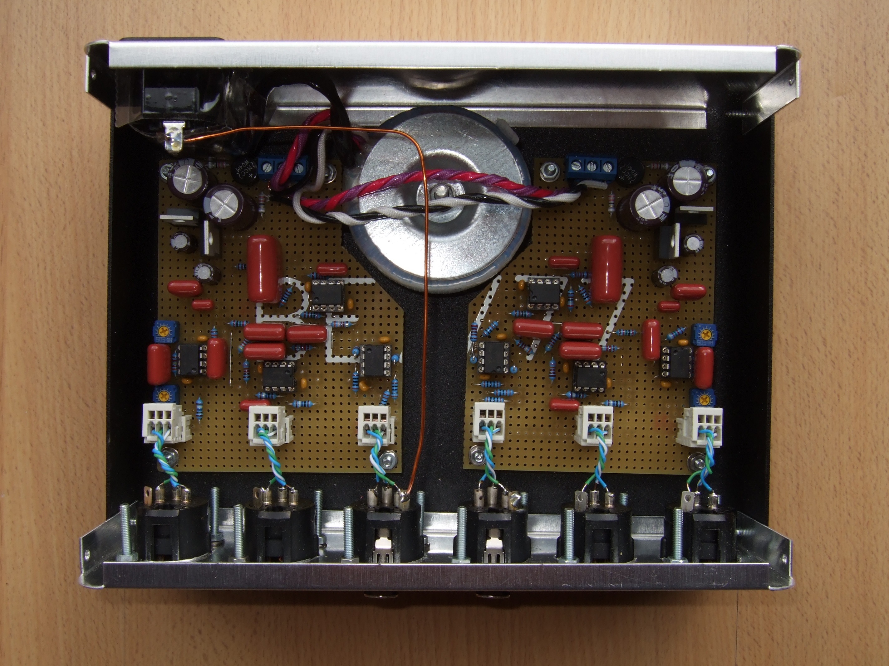

Iedereen bedankt voor de input! De opamps lijken dus indirect de boosdoener te zijn.. ik hoop dat Ray dit kan testen door bijv. die gesuggereerde draadbruggen te proberen.
Verder zou ik aan Jeroen willen vragen om straks het uiteindelijke schema (dit schema gaat Ray nog posten) nog eens grondig door te nemen, als de bedenker van deze schakeling vallen eventuele foutjes wellicht het beste op.

Werkt probleemloos in getoond filter dat ik aan mijn Griekse vriend heb geleverd. Gewoon met IC-voetjes en experimenteerprint zonder massavlak.

Ik hoop dat Ray spoedig het uiteindelijke schema online kan zetten, hiermee is dan hopelijk uit te sluiten dan het een bouwfout in de schakeling is en dus inderdaad dan een probleem met de opamps.

Dat probleem met de opamps is zeer wel denkbaar Walt. Ook al heb ik het met IC-voetjes gedaan en experimenteerprint, de massaleiding van het filter op die foto is van minimale lengte ook al kun je dat aan de foto niet zien.

Beter hier juist geen high quality voetjes gebruiken, maar standaard voetjes die minder inductief zijn.

Overigens ben ik het niet met Rudy eens, dat dergelijke opamp niet werken in een IC-voetje.
Je moet ze alleen correct ontkoppelen, voeden, terugkoppelen (gain oa), belasten en vooral ook grounden.
Dus jij soldeert je 100n's aan de bovenkant boven de icvoet en dan verder naar onder richting pcb, naja, het kan dus :rofl:
