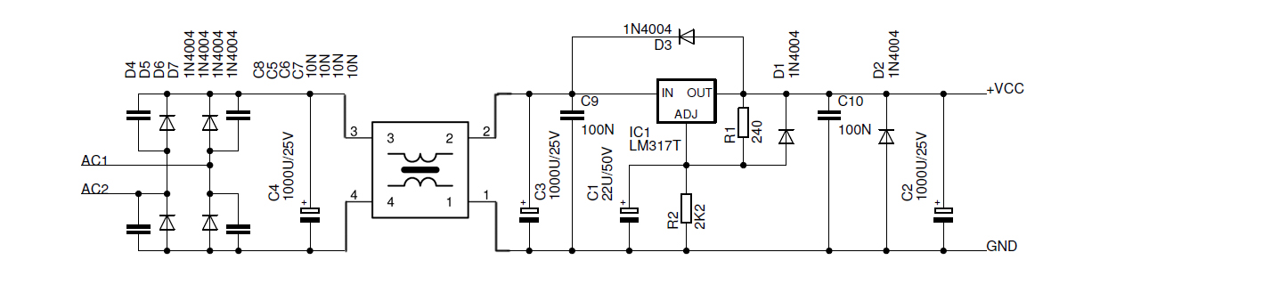

Die hebben er een common mode filter tussen gezet, dat mag ook, alleen weet ik niet of de lokale electronicaboer zoiets heeft liggen, bijvoorbeeld:
http://nl.farnell.com/multicomp/mct18x1 ... dp/1864502
Die moet je dan tussen de twee buffer elco's insolderen.
blonde vraag: wat doet dit? en kan je ff op t schema zetten hoe je die er tussen moet batsen?
Re: uitschakelvertraging te ontwerpen [MiniDSP]
Op elk kruisje een spoeltje.
Nee, een common mode spoel is een spoel met vier aansluitingen, zie het netfilter op de KaKu schakeling, dus geen twee spoelen gebruiken.
SSassen schreef:
Nee, een common mode spoelis een spoel met vier aansluitingen, zie het netfilter op de KaKu schakeling, dus geen twee spoelen gebruiken.
zo dus:
en dan met 1-4 en 2-3 op de plaats waar jan die kruisjes had getekend:
klopt t dan?
klopt 't dan?
Ja, u gaat door naar de volgende ronde voor 50.000 euro! :D
Met vriendelijke groet,
Sander Sassen - De vriendelijkheid zelve
Zo dus...
Leeuwarden schreef:
Zo dus...
Ook u gaat door naar de volgende ronde ... :D
