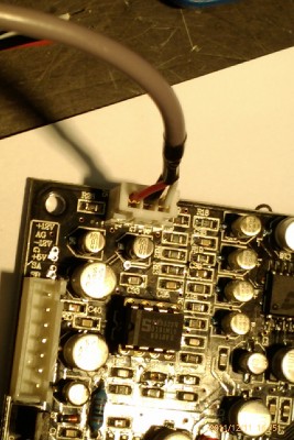

zo, ik ben ook eindelijk aan de slag om de DAC eens in gebruik te gaan nemen.
ik kwam wat vreemds tegen:
dit is dus het meegeleverde kabeltje. wat klopt er nou, de opdruk op de print of de kleur van het kabeltje (rood zou toch rechts moeten zijn)?

De kanalen staan op het dacje inderdaad verwisseld. Ik heb destijds niet op de kleuren gelet, maar op de opdruk. Achteraf bleek dat linker signalen uit het rechter kanaal kwamen.
heel t orkest zit dan verkeerd... dus de kleuren volgen dus. bedankt.

Ja, dat was vice versa. :D

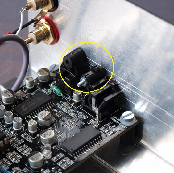

een mechanisch vraagje: bij de beide ingangen zit een schroefdinges. nogal lomp geplaatst, niet gelijk, gaar er niet mooi uitzien dus. is dat echt noodzakelijk? wat is het alternatief?

Als je die lnker bedoelt, dat is de optische receiver, rechts zit de coaxiale.
Je hebt er een van de twee nodig, de meesten doen het met de coaxiale.
Als je optisch niet nodig hebt kun je hem er ook afhalen.

wat die aansluitingen zijn weet ik, ik doel op die dingen die daar boven op zitten waarmee je ze aan de behuizing vast kan schroeven

Ray bedoelt het volgende:
Als je de optische ingang niet gebruikt, kun je die van de print halen. De enige aansluiting die je dan maar hoeft te bevestigen is de coaxiale aansluiten. De bevestigingsschroef zit recht boven deze aansluiting, wat weer fatsoenlijk uitziet.
Tenminste, ik denk dat Ray dit bedoelt.
Wat je ook kunt doen: een dikkere achterplaat nemen en de cinchbus van achteren vastzetten door draad in de achterwand te tappen. Zo kun je de cinchbus voor de optische ingang ook nog eens verzonken monteren.
Groeten,
Mischa
Re: HK DAC vragentopic
Klopt, Mischa. zo bedoelde ik het dus.
Nóg een mogelijkheid is : zowel de coaxiale als de optische chassis verwijderen,
de DAC print een centimeter of 5 naar voren plaatsen, en dan een los 1-gats RCA chassisdeel zoals op de foto linksboven te zien is monteren,
en aansluiten met een paar centimeter draad.
RCA is RCA, maakt geen bal uit hoe het chassis eruit ziet.

maar als ik zo tussen de regels door lees, zeggen julli eook dat het wel verstandig is om de schroefjes te gebruiken als je de ori aansluitingen gebruikt?
was overigens wel van plan de optische ook te houden, en dan een schakelaartje ipv de jumper om zo evt 2 bronnen aan te kunnen sluiten
De verankering op het pcb is minimaal, dus de montage-ogen gebruiken lijkt me niet onverstandig.

Dit zou je zelfs kunnen doen op een los metalen plaatje/stripje, welke je na het tappen tegen de achterwand lijmt. Of je lijmt wat moertjes tegen de achterwand met een geschikte lijm. De montagebusjes zijn vast wel wat in te korten voor een strakke montage.
inderdaad, die bevestegingspunten vormen een druk/trek ontlasting voor de soldeer punten op de PCB.
Het is inderdaad niet ondenkbaar dat na een aantal keren aansluiten en loskoppelen de solderingen problemen gaan vertonen.

Wel even een ringetje tussen de moer en het cassis deel doen.
Dat plastiek kan niet veel hebben en een ring zal dan de druk beter verdelen en slijt ook niet zo snel in bij het aandraaien.

Zeg, het is geen wielophanging hoor. Ik zet die dingen gewoon met een parkertje vast en dat zit goed genoeg. Gebruik je een boutje en een moertje is het wel zinnig om een kartelringetje te gebruiken tegen het los gaan op den duur. Overigens is een van die gaatjes te klein voor een M3 boutje, kun je beter gelijk een parkertje (plaatschroefje, dat is wat anders dan een Gammel spaanplaatschroef) voor nemen.

ik denk dat ik het RCA chassis er af haal idd en daarvoor een net los exemplaar ga plaatsen (de optische houd ik wel, daar zit t schroefdinges ook recht boven de aansluiting) dus dat stoort niet zo veel. en zo heb ik ook een betere plek voor het schakelaartje dat ik wil gebruiken voor t omschakelen tussen optisch en rca

Slim HJ, als je dan de schakelaar voor de keuze Optisch-Coaxiaal tussen beide ingangen zet, kun je de schakelaar richting de ingang laten wijzen die geselecteerd is. Lekker simpel en toch duidelijk.
