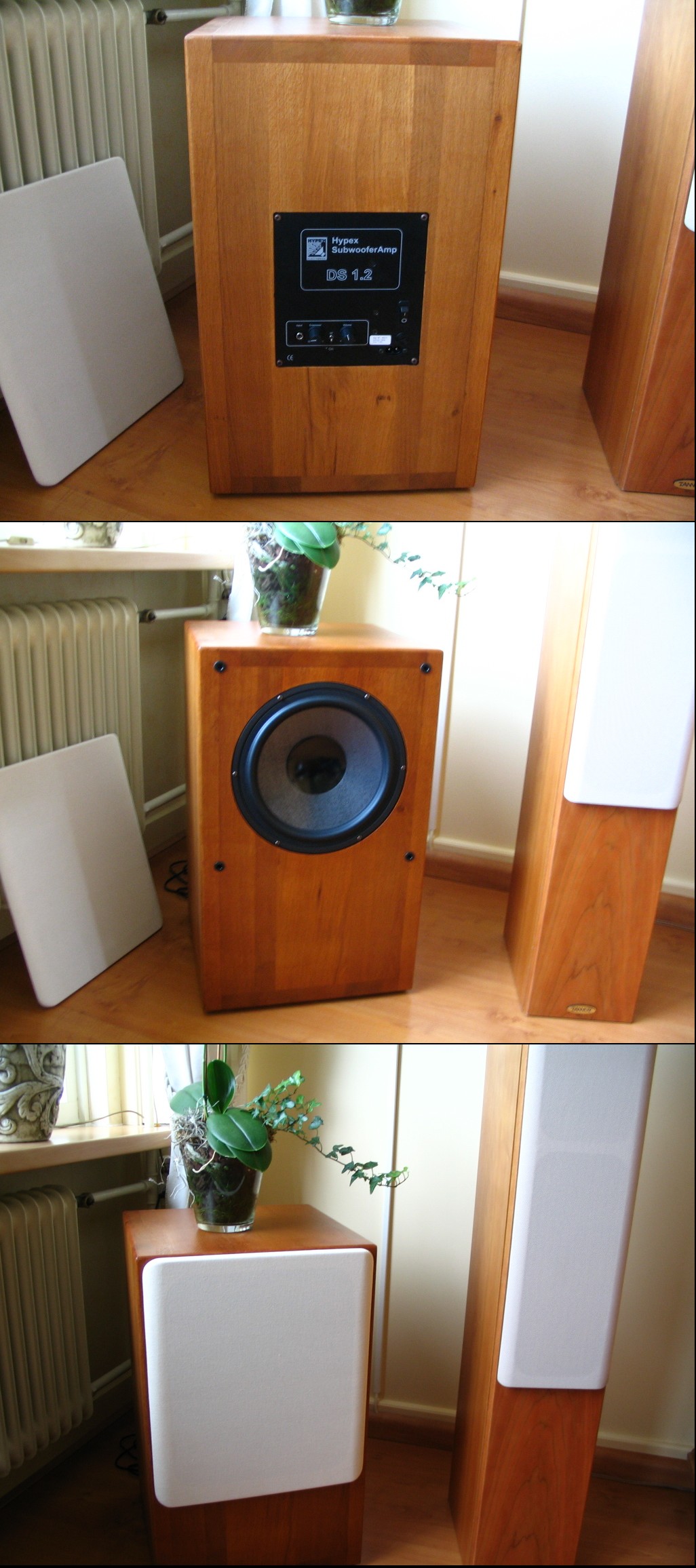

In de tijd dat ik de Tannoy Revolution R3 hier had staan heb ik er een sub bij gemaakt omdat het laag wel erg magertjes was.
Om precies te zijn heb ik de Rubens gebouwd met een vette CSX 257W Peerless erin.
Dat ding dat ging laag :shock: , erg irri, niet goed te krijgen, waar hij ook stond.
Zeer snel verkocht via Marktplaats.
Nu met de huidige config. perfect, precies wat ik en het vrouwtje wil.

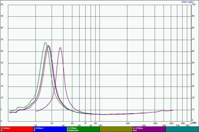

Edo schreef:
Maak je het toch isobaric van. Komt ie nog lager ook met halve kastinhoud (ongeveer)... :)
b_force schreef:
Das wel weer vet zonde van die schitterende drivers :P
er blijft er toch gewoon in elk geval een zichtbaar?
http://en.wikipedia.org/wiki/Isobaric_speakers
als dat inderdaad alleen maar voordelen heeft heb ik er geen probleem mee dat er een in de kast verdwijnt... lijkt me dus ook nog een reeele optie.
Berichten: 33825
wikipedia schreef:
A resonant frequency that is lower than that of the single driver by a factor of .707
en dat is dus fout.... *) fs gaat wel ietwat omlaag, dat wordt veroorzaakt door de extra massa van de ingesloten lucht, maar dat is dus niet zo veel, zie bijgevoegd plaatje van de meting aan mijn pentwaoofer: de groene curve is de 2 woofers isobarik, de 2 vrijwel overelkaar vallende curves die van de individuele woofers.
en als je nu de binnenste woofer
omdraait, zodat ze met de magneten tegen elkaar zitten, dan geeft dat als extra voordeel dat de vervorming (de 2e harmonische) fors omlaag gaat t.o.v. 1 woof.
*) wie past t ff aan?
Berichten: 12870
Ik vind wel een belangrijk nadeel dat de geluidsdruk en rendement nog steeds worden bepaald door de zichtbare woofer.
Martijn M
Berichten: 4088
Bericht door Martijn M »
Dé reden om isobarisch toe te passen is dat je toe kunt met de helft van het volume. Daar moet je echter het volume van de akoestische kamer tussen de twee membranen nog bij optellen.
Hieronder een link naar Kreskovsky waarin hij beschrijft hoe de opheffing van even harmonische vervorming door twee woofers kop-kont te schakelen in de praktijk van isobarische systemen feitelijk niet opgaat.
http://www.musicanddesign.com/Isobaric.html

anonamemouse schreef:
daarnaast is de luchtdichte kamer bij een back to back configuratie blijkbaar te groot (behoorlijk groter dan bij een front to front configuratie) en kan een soort vertraagd zuigereffect creeeren, alhoewel me dat eigenlijk meer een probleem lijkt als je er twee 15 inch woofers inhangt, en niet met een paar 8 inchers...
Dat "vertraagde zuigereffect" kan natuurlijk nooit.
Een konus die een beide zijden door een stilstaande luchtmassa wordt tegengewerkt, wordt meer in zijn bewegingen geremd dan een conus waarbij aan 1 zijde de luchtmassa meewerkt. In een normale isobarische opstelling zal dus altijd de luchtweerstand afnemen, hetgeen de Mms verlaagt en de acceleratiefactor verhoogt.
Volgens mij is het juist zo dat de mms meer dan verdubbelt (twee membranen + de massa van de ingesloten lucht). De compliantie halveert, waardoor je dus met de helft van het normaalgesproken benodigde kastvolume toekunt.

Martijn M schreef:
Natuurlijk is de opgetelde Mms van beide drivers groter dan van 1 enkele driver, maar per driver wordt de Mms wat lager. Door die verlaging blijft de opgetelde Mms nog altijd iets kleiner dan de opgetelde Mms van 2 afzonderlijke drivers. Als je dan bedenkt dat de opgetelde aandrijfkracht wel exact 2x zo groot wordt, volgt daaruit wat winst in de acceleratiefactor (en dus ook in de definititie).
Grootste winst blijft natuurlijk de kleinere behuizing, maar waar het om gaat:
een compoundopstelling leidt hooguit tot een wat betere acceleratie en controle, maar beslist niet tot enigerlei vertraging (zie: "vertraagd zuigereffect").

Mario, ik kan je verhaal niet zo goed volgen. Zoals ik net zei, denk ik dat de gezamenlijke mms juist wat hoger wordt. Daarbij beroep ik me o.m. op het verhaal van Kreskovsky waarnaar ik hier boven ergens naar linkte. Kun je iets duidelijker uitleggen waarom jij denkt dat de mms daalt?
De BL blijft m.i. gelijk voor de individuele drivers. De gezamenlijke BL is dus twee maal die van één driver. Als de mms van de twee drivers samen hoger wordt dan de som van de twee mms-waarden, dan daalt de acceleratiefactor juist.
