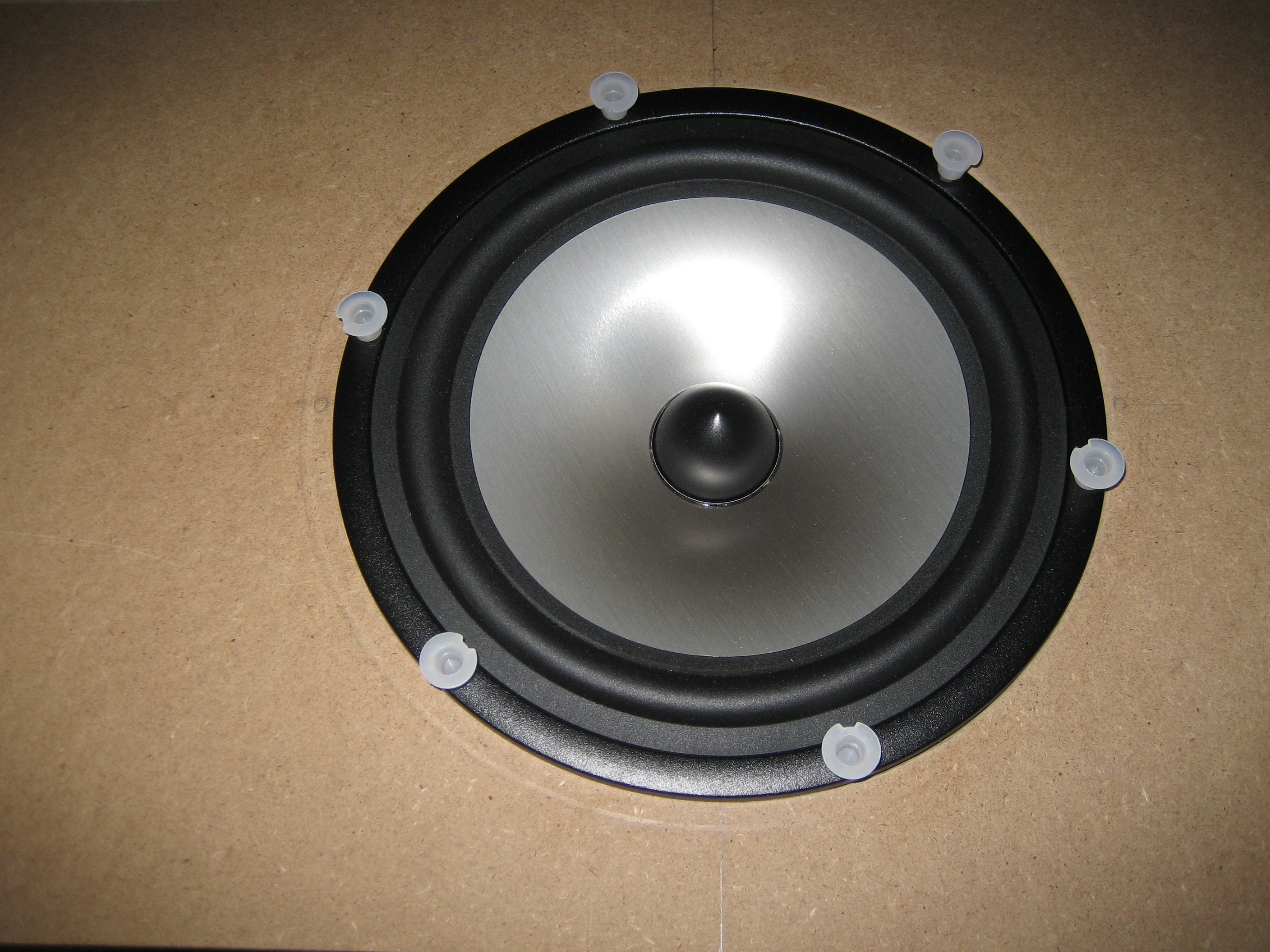

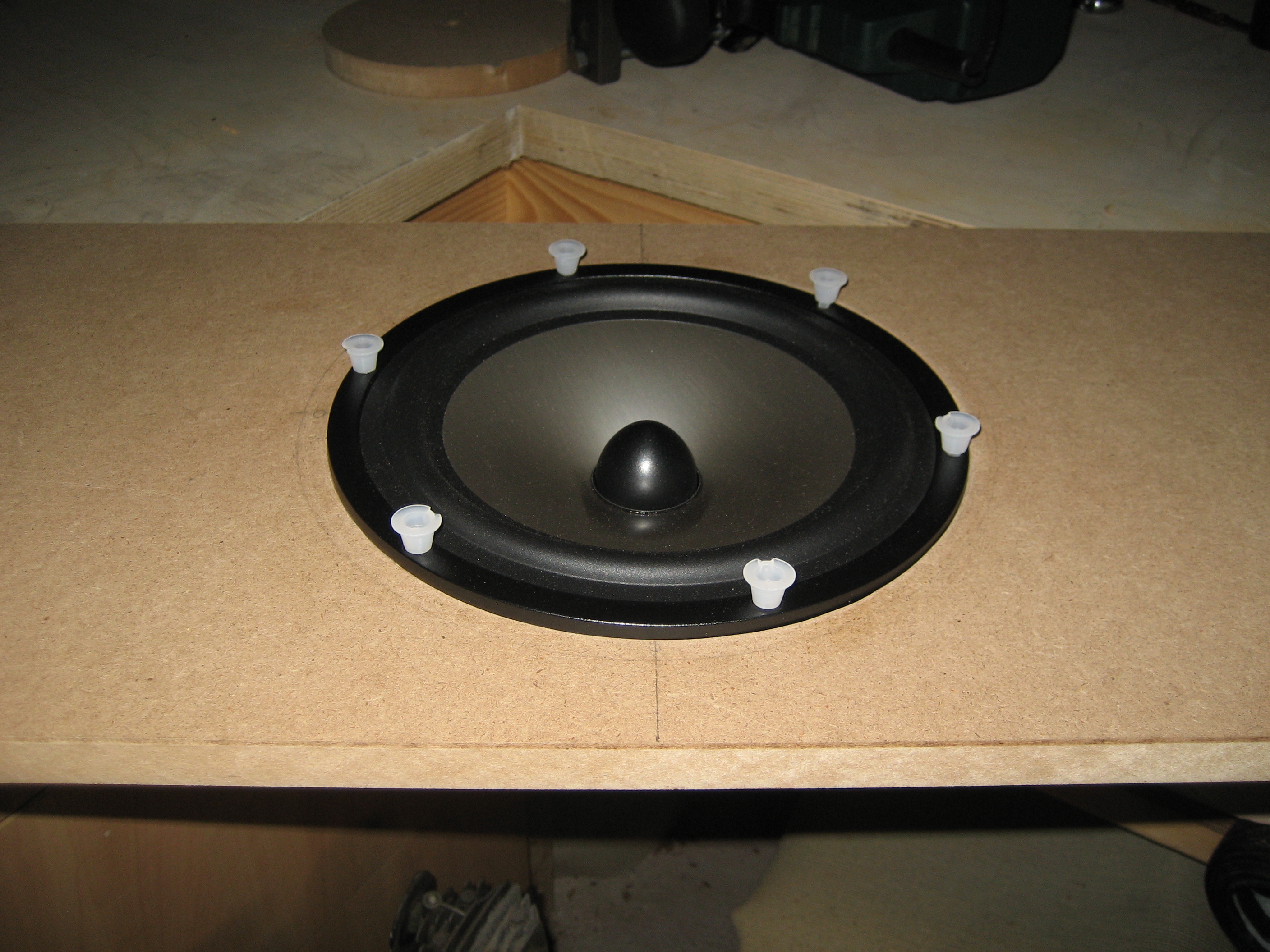

Ik ben afgelopen zaterdag begonnen met het frezen van mijn luidsprekers.
De eerste zijkand gedaan, eerst de grootste cirkel om de unit verzonken te plaatsen, daarna de kleinere volledig uitfrezen. Alles zag er mooi rond uit. Ik dacht nog:" dat gaat makkelijk."
Ik pak de Seas H1208 er bij en "hang" hem er in en wat denk je het past niet :S
Als ik de unit aan een kant in het uitgefreesde gat plaats dan kom ik aan de andere kant z'n 2mm ruimte te kort (wat eigenlijk nog weggefreesd had moeten worden. Dat lukt nu niet meer natuurlijk.
Ik heb het bij een geprobeerd, uit de losse hand frezen maar dat ging niet goed :(
Hoe kan het dat als ik de twee stukken achter elkaar frees (zonder de frees los te halen) dat het net is of de gaten niet het zelfde centrum hebben of dat de units niet rond zijn.
Ik heb bij de tweede al iets grotere gaten gefreesd maar daar kwam ik met het zelfde probleem te zitten.
Zou het aan mijn cirkel geleider kunnen liggen?

Zitten de geleide stangen van de geleider wel goed vast in de freesvoet? Zo te lezen verschuift er iets tijdens het frezen.

check of het middenpunt geen speling heeft. Omdat je aan een zijde blijft staan duwt je een zijde op. In die richting word het dan elliptisch.
Dus, kleiner gaat boren als centrum, moet PRECIES passen, anders werkt het niet.

Het uitgefreesde gat is dus uiteindelijk kleiner geworden dan de rand van de korf van je woofer. Begrijp ik dat goed?
En is het gat dat je hebt uitgefreesd nu wel of niet goed rond?
En is de luidsprekerkorf wel mooi rond? (just checking)

Ja, dat klopt. Er zit geen speling in voor zover ik kan beoordelen.
@Bean
Klopt wat je zegt. Het lijkt er op dat alles rond is. Ook de luidsprekerkorf lijkt goed rond.

Ok, alles is goed rond. Dan ligt het waarschijnlijk niet aan veranderde instellingen van de frees (door welke oorzaak dan ook).
Zou het kunnen dat je een meetfout hebt gemaakt bij het instellen van de frees? Misschien kun je ons uitleggen hoe je de diameter hebt ingesteld en kun je een fotootje van je cirkelgeleider posten?

Je zou kunnen zeggen dat dit nu mijn proef is :)
De diepte frees ik ook uit in meerdere stappen, alleen de laatste .x mm laat ik niet staan. Dat is wel een goede tip!
Ik teken voor elke unit een kruis, dan stel ik een passer in en teken de cirkel. Deze meet ik dan nog na met een geodriehoek of lineaal.
Dan boor ik het gat in het midden voor de centreer pin en stel ik de frees in op het oog, net over de afgemeten lijn.
Dat zou toch goed moeten zijn?

Dat ziet er solide uit! Kan bijna niet dat daar enige speling op zit.
Lijkt me niet dat je met deze werkwijze een andere diameter kunt frezen dan je in gedachten had.
Meet je ook de diameter van de luidsprekerkorf op? Of ga je uit van de datasheet van de leverancier? 't Lijkt me sterk, maar misschien zit daar een afwijking :?:

Ik ga inderdaad uit van de datasheet, afgerond naar boven. Dat leek me voldoende.
Misschien dat ik dat toch anders moet aanpakken.
Het valt niet mee om een 22cm woofer op te meten met een schuifmaat :lol:
