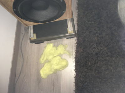

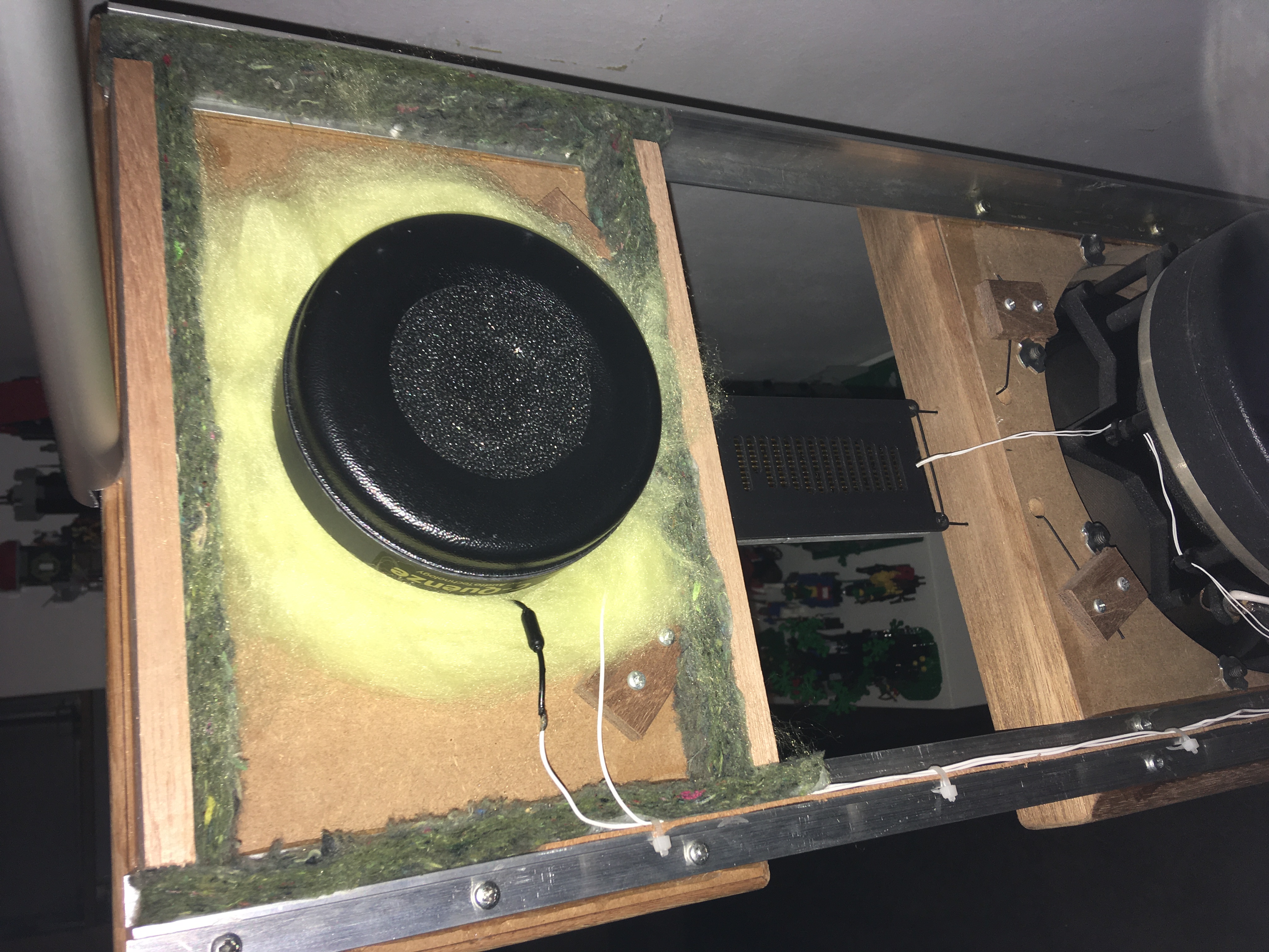

Nu met twaron:

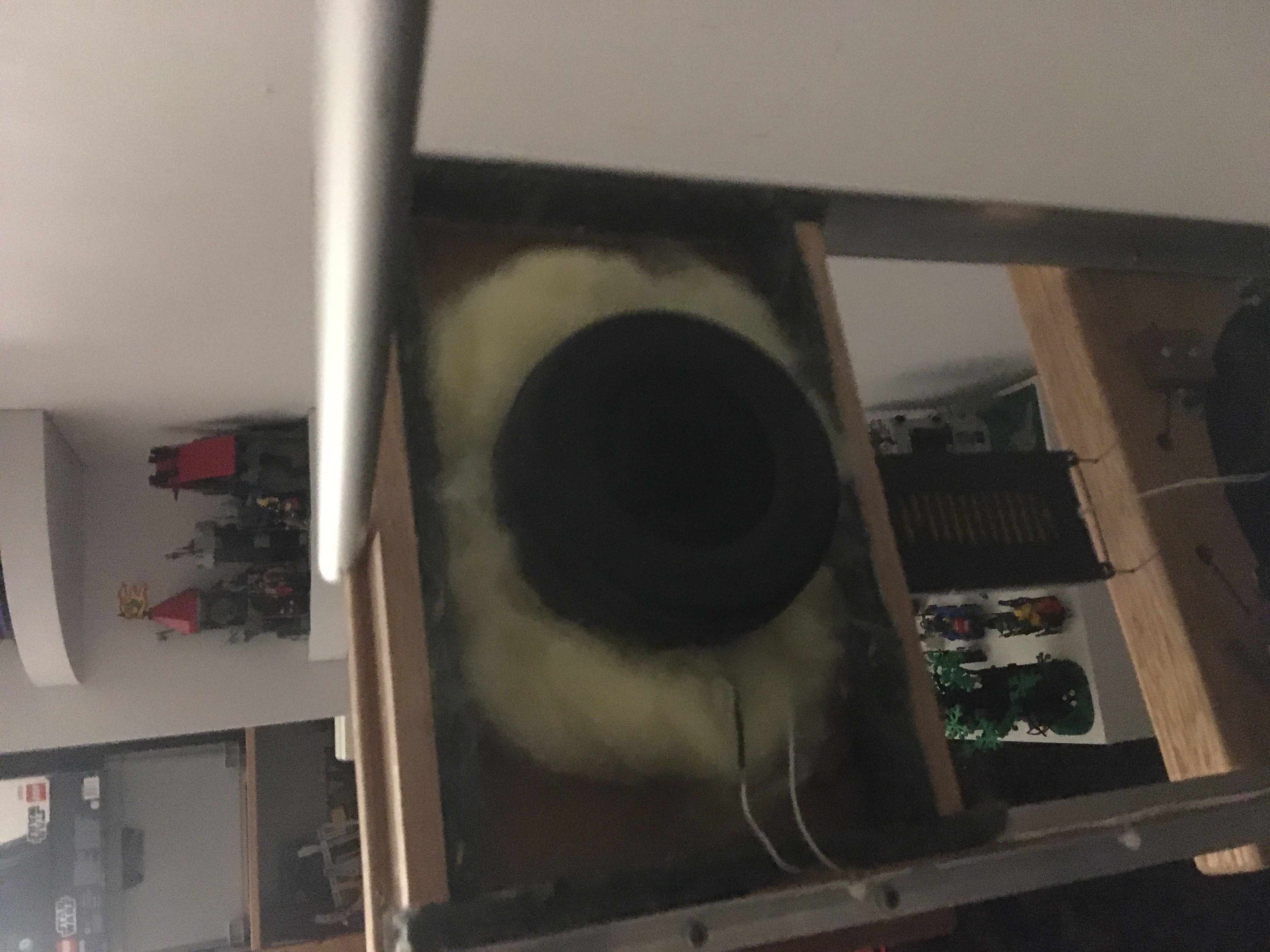

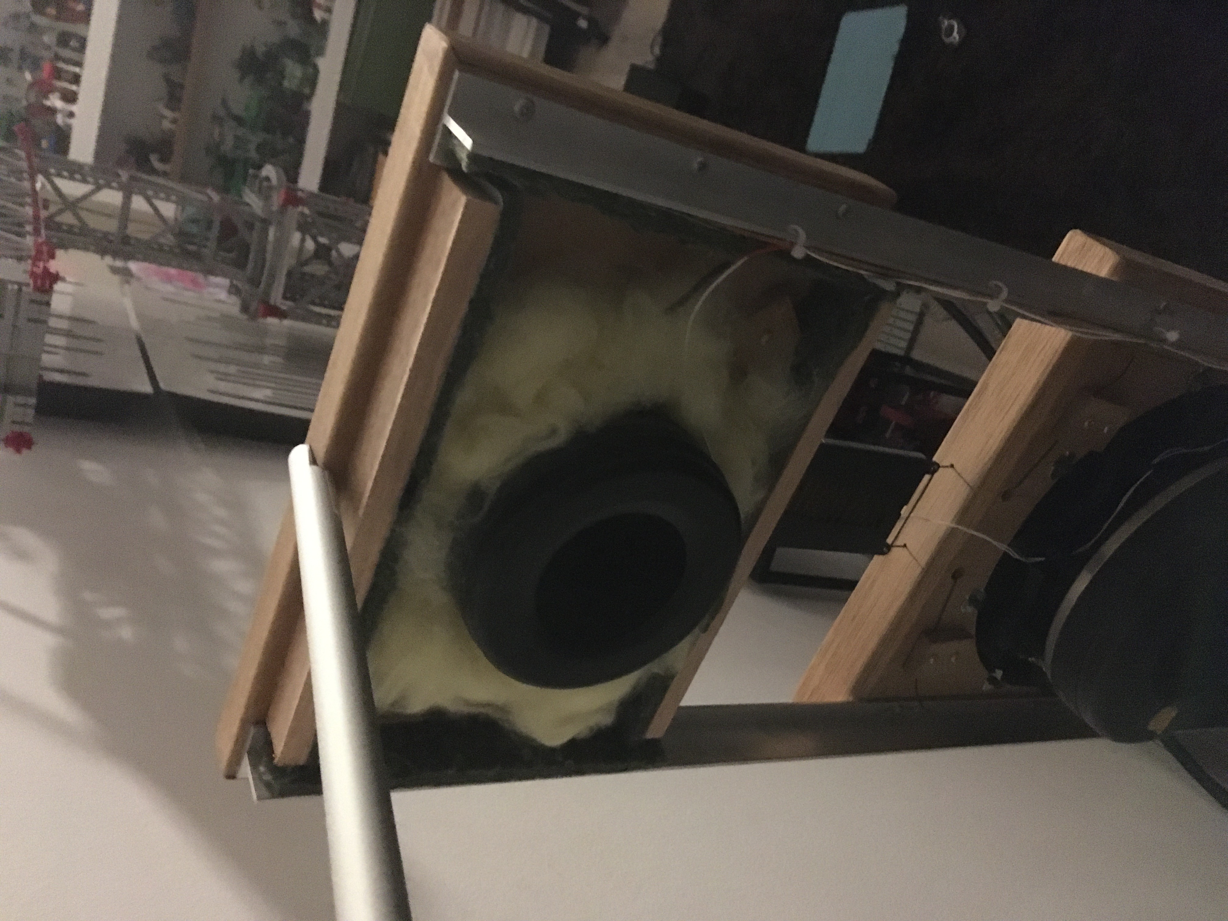

Nu aan het tunen, heb er flink wat Twaron weer uitgehaald, heb nu een heel luchtig laagje, dat lijkt goed uit te pakken:
Berichten: 14141
Het effect is mooi, bijv. alsof Agnes Obel nog wat dichter bij de microfoon is gaan staan, je hoort meer van de stem, het spettert meer.
