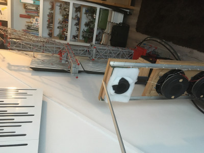

Er zitten al weer zijwanden en demping aan, we gaan onderweg naar een gesloten kast :rock:
Berichten: 17867
De foto's zijn ook direct zichtbaar, het moet ook niet gekker worden.
Berichten: 36751
Ja i.d.d. de WCBOB, de Walt Closed Box Open Bafffffffle! Volgens mij kun je beter die randen stroomlijnen met een verantwoord aerodynamisch Raleigh profiel.

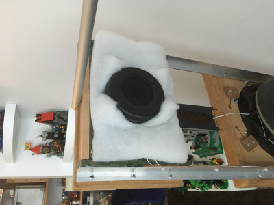

Leuk om te zien dat je weer lekker aan het tweaken bent, het is altijd leerzaam wat de diverse aanpassingen doen qua weergave.
In principe zou het plaatsen van de latjes rondom de middentoner er voor zorgen dat deze wat lager kan doorlopen qua frequentie omdat de akoestische kortsluiting op een iets lagere frequentie zijn intrede doet, dus eigenlijk zou je de gevolgen ook moeten meten om te zien of het filter dan niet elektrisch aangepast zou moeten worden.
Dat zal met het huidige formaat van de latjes niet van betekenis zijn hoor, maar stel dat je ze groter gaat maken dan zou je misschien een bult in de weergave beginnen waar te nemen.
Ik ben benieuwd wat je ervaringen zullen zijn, ikzelf heb ik Zeddam ook korte tijd open baffles gehad welke ik volledig vrij in een enorme ruimte kon zetten, en dat klonk erg mooi, mijn huidige woning is niet erg geschikt voor open baffles door de veel kleinere ruimtes.
Berichten: 14141
Hallo Olaf,
Klopt precies, die latjes doen juist best veel, ik zit nu dichter in de buurt van de Daudio W1 baffle, die heeft namelijk ook een opstaande rand aan de achterkant, omdat mijn passieve filter daar exact van is overgenomen, zal het filter nu juist beter kloppen. Jeroen gaf aan dat de latjes tot 1.5dB extra kunnen geven rond het overname punt naar de woofers, dus dat is best veel.
Het vilt was eigenlijk bedoeld voor de mini line array kastjes met 4x Beyma 3” en 10” Faital woofer, maar die Beyma’s heb ik recent aan OWC verkocht, de woofers ga ik denk ik ook maar een keer verkopen, te weinig tijd voor een groot bouw project.
Olaf Analogue
ZBA-megadonateur
Berichten: 4781
Bericht door Olaf Analogue »
1,5 db is inderdaad goed waar te nemen, maar als het filter inderdaad afgestemd is op de Daudio W1 baffle dan zal de weergave met de latjes dus beter op zijn plaats zijn en de stemmen wat lekkerder en warmer overkomen.
Ik krijg dan ook wel een klein beetje de neiging om weer over het uitfrezen van de baffle te beginnen, want daarmee zet je in combinatie met de latjes echt de puntjes op de i en krijg je in zijn totaliteit ineens een veel mooiere mid weergave, dusdanig dat je dan zult zeggen dat je het eerder had moeten doen.
Het is een driver met een grote magneet, en het feit dat hij dan ook nog eens in een koker zit weg gestopt zijn gewoon te veel belemmeringen.
Ik vind zelf wat dat betreft de huidige (duurdere) mid drivers van SB-acoustic en Scan-Speak dan ook erg mooi waar de fabrikanten echt gewerkt hebben aan een veel betere afstraling aan de achterkant, dat maakt deze drivers extra aantrekkelijk voor de open baffles.
Berichten: 14141
Probleem is dat de mid baffles aan de staanders verlijmd zitten, speakers moeten dan totaal uit elkaar om buiten op de workmate te gaan.

Walt schreef: vr 24 nov 2023, 13:58
Zoals je weet heb ik ook de AT mids. Ook bij mij zaten die, met de dikke speakerwand, min of meer in een koker.
Ik heb de unit even verwijderd en heb vervolgens met een boorrasp de opening taps gemaakt. Ter plekke van de bevestigingsbouten heb ik alles laten staan. Geluidstechnisch kreeg ik de indruk dat het allemaal wat opener, detailrijker klonk. Natuurlijk wel subjectief bepaald.
Met zo’n rasp hoef je niet de hele baffle te verwijderen. Bij mij zit het allemaal in een kast en zie je het niet. Bij jou is netjes werken dan wel wat meer vereisd.

Vilt zit er in, kwam de oude stukjes BAF tegen die ik al eerder achterop had gezet, weet niet meer hoe dat toen klonk, zal weer eens proberen:
Berichten: 28479
Baf doet helemaal niets, leuk voor in je afzuigkap.
Berichten: 14141
Het moet ook niet teveel doen, het moet wel een dipool blijven natuurlijk.
