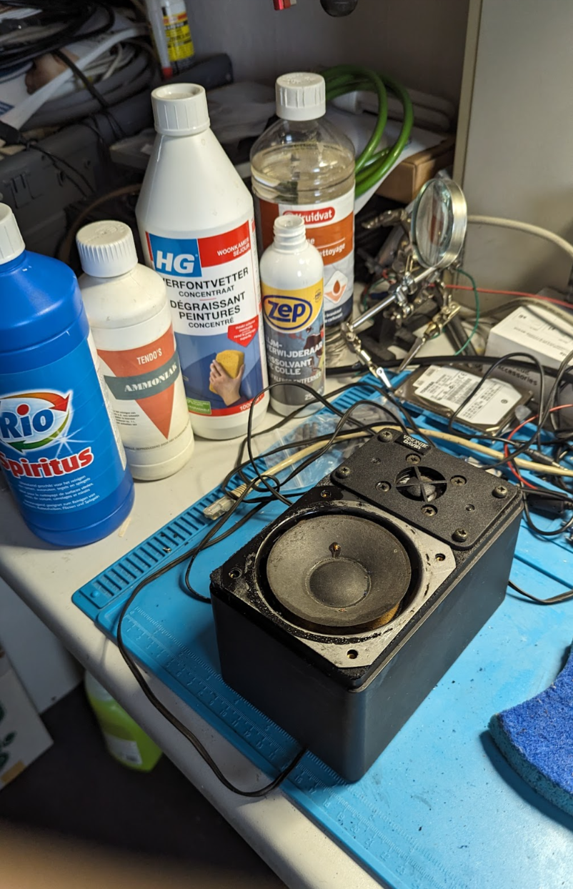

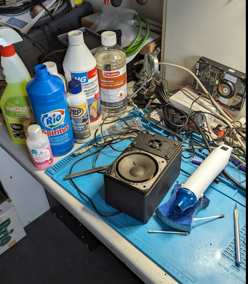

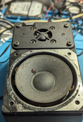

Ben van alles aan het proberen in fases om de 50jaar oude lijm te verwijderen

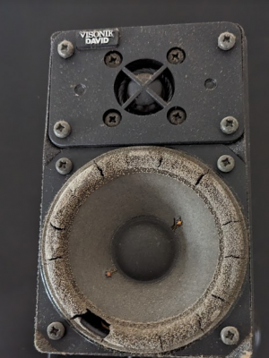

Wat is dan een goede methode om de lijm te verwijderen?
Ik heb nu zelfs al de verf verwijdert met een schuurspons. :boos:

Aceton van d elle drogist en een afbreekmesje.
Aanbrengen met een kwastje, gaat heel mooi.
Na inweken even schrapen
Berichten: 36751
Re: Luidsprekers met een 2e kans.
Aceton en inweken? Dat vervliegt in een paar seconden. Maar op methylene chloride na wel het effectiefste meestal. Rubberachtige lijmen gaan vaak erg goed met terpentine. Dat is wat vriendelijker voor plastic.

Wasbenzine en laten inweken.

Make-up remover

UHHH :shock: Wat voor make-up gebruik jij dat je daar level verfstripper voor nodig hebt? Misschien bedoel je nagellak remover? Daar zit vaak wel aceton in maar ook lanoline en dat wil dan weer niet.
Berichten: 11061
Er zijn er die dikke lagen plamuur aanbrengen. Heb je sterk spul voor nodig.
Aceton is wel erg agressief, het zal de lijm meestal wel oplossen of zacht maken, maar ook de lak van het frame aantasten.
Meestal begin ik met terpentine, als dat niet werkt met wasbenzine, thinner en als laatste aceton.
Laatst nog iets op die manier benaderd en bleek uiteindelijk water het meest geschikte oplosmiddel. Alcohol of spiritus is soms ook het aangewezen medium.
Als het schoon te maken voorwerp erg kwetsbaar is heb ik ook wel dunne olie gebruikt, daarna schoon maken met water en zeep.

Pjotr schreef: di 26 mar 2024, 20:26
Ja, dat bedoel ik :lol:
Make-up haal ik weg met thinner...

Met zo een verf/pistool ding op zo een lief klein boxje, durf je wel?

Tuurlijk, zelfs een vlammenwerper kan nog.

Dan zou ik gewoon schrapen.

Als je 'm niet te heet zet kan je heel goed de lijm een beetje zachter maken, dat maakt mechanisch verwijderen een stuk makkelijker. Met een beetje warmte lukt het vaak al om met je nagel of een plastic schrapertje lijmresten weg te halen.

Klopt maar dan moet de ondergrond niet zo thermisch geleidend zijn. Gaat i.d.d. soms prima met sommige lijmen op hout.

Dit kan prima hoor, gewoon de tweeter afschermen met wat alufolie, en dan vanuit het midden de lijmrand naar buiten toe heet maken met de föhn. Beetje experimenteren met de temperatuur. In de andere hand een plastic schrapertje, en dan is de kans groot dat je de lijm er zonder moeite af krijgt.
Vaak richt je meer schade aan door te voorzichtig te werken, dan met een beetje bruut doorpakken.

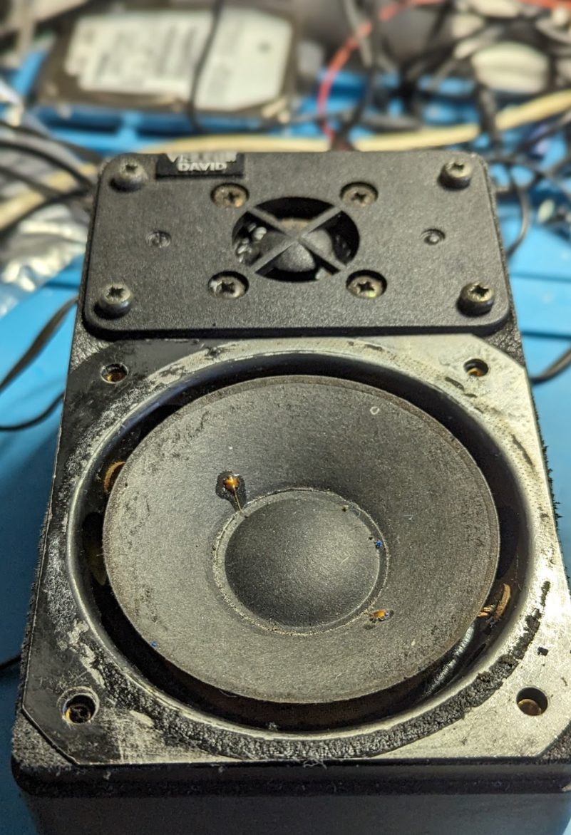

Eens even zien wat er al is gepasseerd, Spiritus/Ontvetter/Ammoniak/Wasbenzine/andere scherpe ontvetter/een op alcohol gebaseerde oplossing/Naailremover/ warmte d.m.v Heat gun.
Het gaat er wel af, maar een extreem goede lijm had men destijds. :shock: :shock:
Oh ja, de Terpentine geeft wel een beetje meer lijkt het, maar dat stond in de berging, kon het eerst niet vinden.

Kun je niet wat vilt of watten op de te schoon te maken plek leggen gedrenkt in wat terpetine .
Vaak heeft het wat meer tijd nodig

Klopt. Terpentine is ook een prima sticker verwijderaar. Veel beter dan oplosmiddelen als alcohol, wasbenzine e.d. Het tast de meeste hard plastics ook niet aan. Maar voor verouderde stikkers kan het soms wel een uurtje inweken gebruiken.

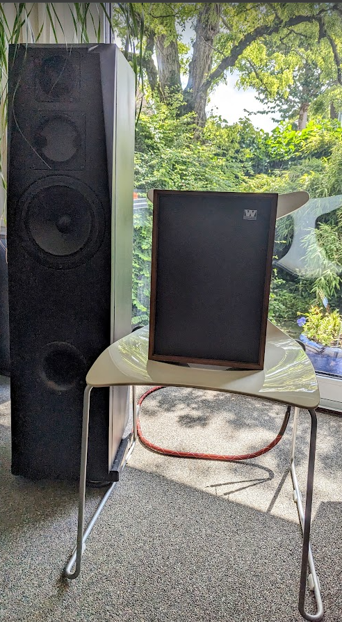

Vandaag moest ik wachten op een koerier, en wat doe je dan intussen?
Die Warfedale Linton maar eens voor de lol aangesloten, en dat is ondanks dan de tijd toch vrij makkelijk.
Verloop naar DIN pluggen had ik nog wel liggen, en 1 contact was wat minder, maar even wat bewegen en het gaat prima, "GELUID".
Eens even de tijd nemen.
Valt alles mee met wat ik hoor en de verwachting die ik had.
