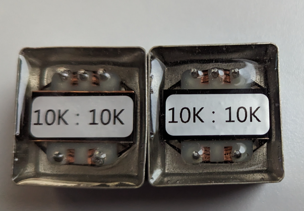

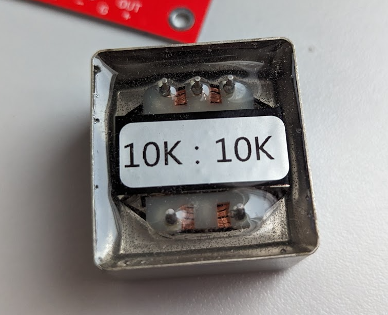

De trafootjes zijn binnen, maar daar zit dan geen sticker op van Joyin, hoe kan ik er nu zeker van zijn dat het de goede zijn?
Heldere polyester lijkt het mij.
Meten is weten?

Ik zou voorzichtig zijn met meten met een multimeter Hans, dan komt er dc op de trafo.
Berichten: 17867
Re: Welke DAC nu weer + - + - + -
OK , maar goed dat ik het dan vraag. :) :)
Berichten: 33826
cool schreef: wo 22 nov 2023, 14:44
hoe dan wel?
Berichten: 36751
Niet. Er ook valt niks aan te meten. Het is wat er op staat: 10K : 10K. Als je DC op de trafo's gaat zetten met een ohmmeter magnetiseer je kern. En het kan heel lang duren voordat die magnetisatie weer verdwenen is. Die magnetisatie levert dan onnodige vervorming op.

Er is dan blijkbaar wel een meting mogelijk naar de Spoelwaarde?
viewtopic.php?p=2059416#p2059416
Berichten: 36751
Dat is ook maar beperkt. Als je echt goed wil opmeten moet je ze helemaal doormeten: Op frequentiebereik, max AC spanning en vervorming. Doe je niet zo even. Simpeler lijkt mij er even een e-mailtje aan te wagen. Of er naar luisteren.... :mrgreen:

Zo te zien zijn het de goede.
Rob

Ik mis eigenlijk de meetwaardes van de transformatoren.
Die stonden er bij mij gewoon op, ik dacht aan de binnezijde.
De mijne kwamen hier vandaan.
Pas 8 paar besteld zo te zien.
Ik had paar nummer 2
https://nl.aliexpress.com/item/40011461 ... pt=glo2nld
Berichten: 12871

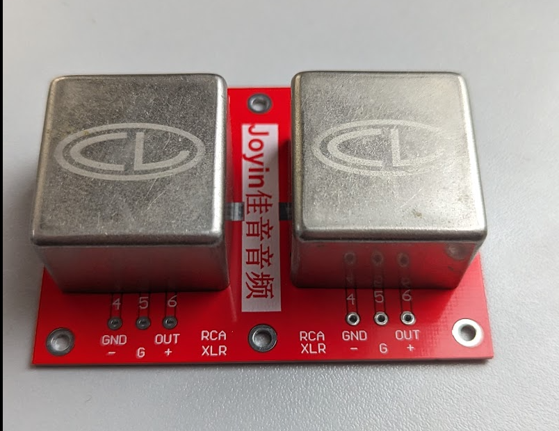

Ja, bij mij ook. Het lijken wel de goede trafo's. Dat CL merkteken staat er bij mij ook op onder de sticker.
Trouwens, als DC op trafo's zo'n probleem is dan hebben we een dik probleem met deze DAC. Geeft namelijk 2,5V DC component aan de uitgang. Die opgevangen wordt door de primaire winding van de trafo, secundair heb je geen DC meer.
Maar dit probleem is er dus helemaal niet. Want ze meten erg goed qua vervorming. Zie mijn topic.

Dus er loopt een dikke DC stroom door de trafo? Want dat waar het om gaat en wat er kan gebeuren als je er een ohmmeter op los laat. Lijkt mij sterk.

Geen dikke stroom, maar dat zal ook niet uit een multimeter komen. Impedantie zit ergens tussen 5k en 10k. Waarom lijkt je dat sterk? We hebben hier een reeks schuifregisters die een weerstandsnetwerk aanstuurt met een DSD signaal dat wisselt tussen 0 en 5V. Gemiddelde waarde 2,5V dus. Dikke DC component ja.
Berichten: 12871
O, wacht, ik zit er volledig naast. Het wordt gebalanceerd aangestuurd. Er is sprake van een infase en uitfase DSD signaal dat op de trafo primaire wikkeling staat. Beide met 2,5V gemiddelde waarde op de uiteinden van de wikkeling. Dus geen DC stroom door de trafo. :oops:
Berichten: 36751
Psies! Bij de minste geringste DC stroom trek je de hele magnetisatie scheef. Het zijn geen SE klasse-A buizenrafo's met een dikke luchtspleet. Het is wel zo dat die magnetisatie hoofdzakelijk even orde vervorming oplevert. Kan dus wat warmer klinken :)

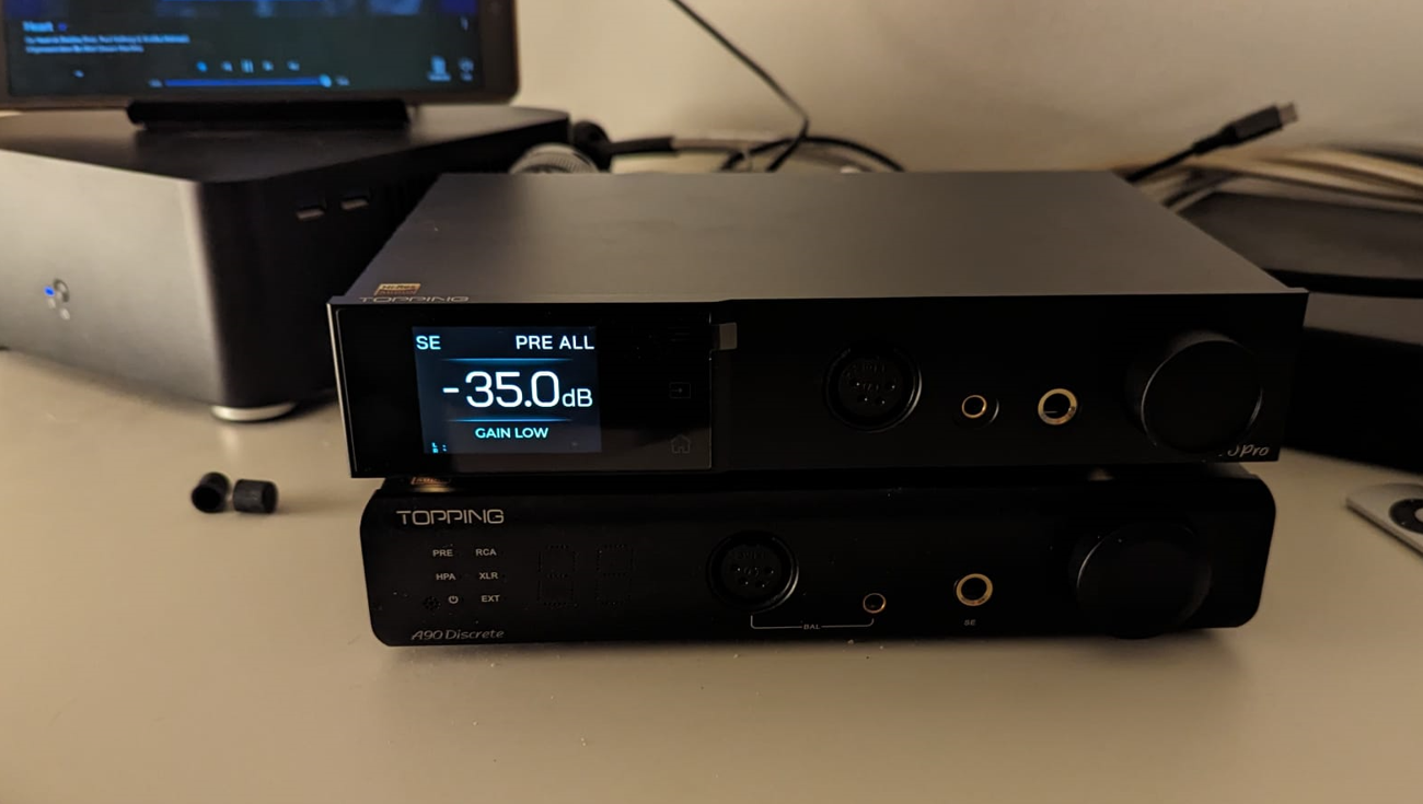

Met de A70 pro is het probleem met een krappe Gain opgelost, speelt al erg mooi af.
De combinatie met de nieuwe luidsprekers de DSD DAC en deze Pre/eindtrap is dan wel bijzonder mooi, en een goed geslaagde combinatie van diverse opzetten.
