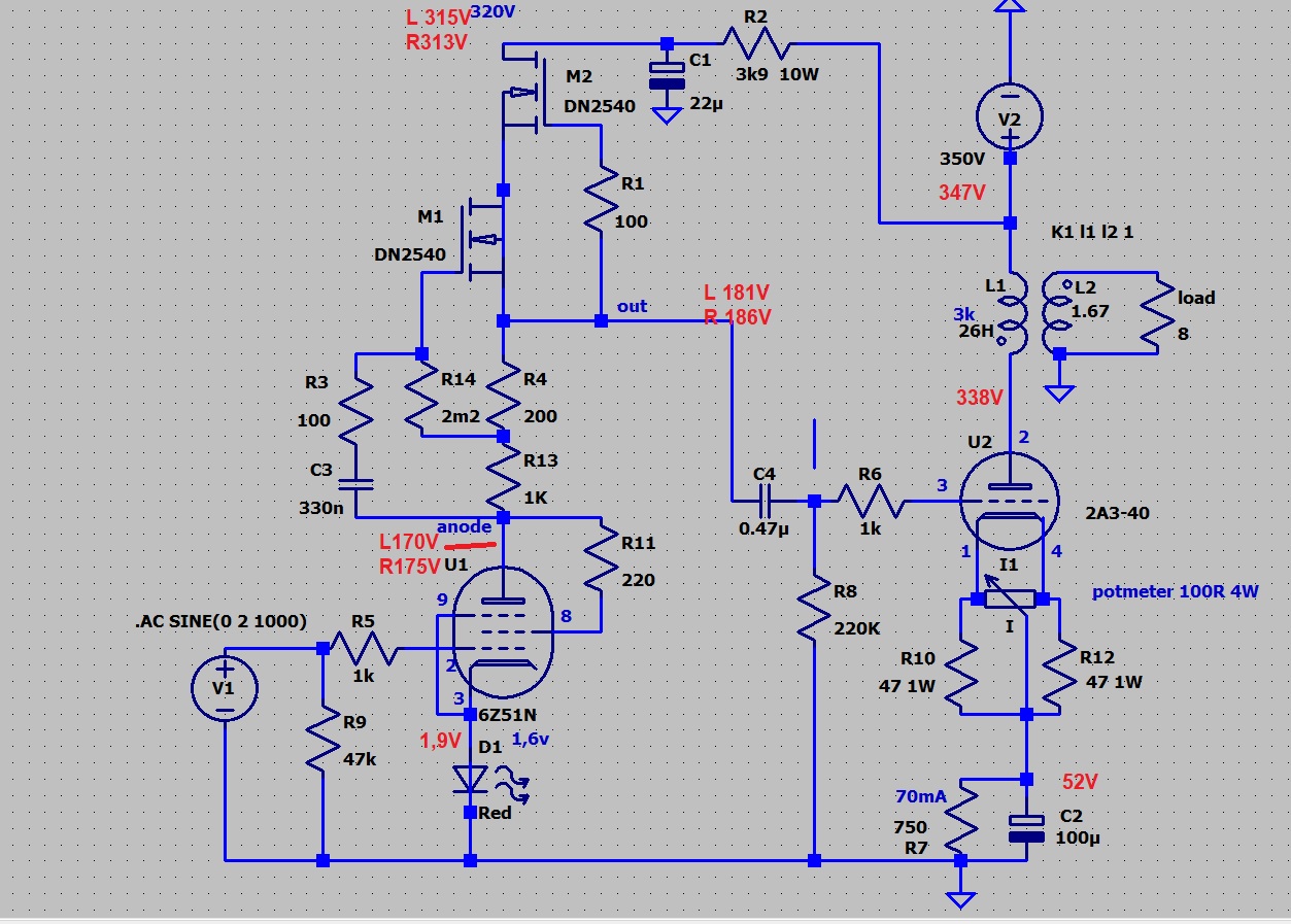

Ik heb het probleem gevonden, van het rechtse kanaal heeft de dn2540 (to92) de geest gegeven, ik vind ook dat die pootjes heeel erg dicht bij elkaar komen op de soldeer eilandjes. Zit nog geen 0,2mm tussen met een paar honderd volt. dus ga het middelst pootje verplaatsen om wat ruimte te creëren. het grootste probleem is nu dat ik het hele chassis uit elkaar moet halen om bij het schroefje te komen van de to220 versie. Ik heb ook geen nieuwe meer alleen nog DN2535 weet niet of die ook bruikbaar zijn anders moet ik nieuwe bestellen.

Bij mij functioneren de printjes al sinds 2018 zonder problemen. Tussen de pootjes van de TO92 hoort niet meer dan een paar volt te staan. Ik denk dat de oorzaak van de opgeblazen MOSFET ergens anders gezocht moet worden.
Kan je eens meten of je een DC weerstand hebt tussen gate en source?

De spanningen zijn verder overal gelijk, ik heb inmiddels een DN2535(had geen DN2540 meer) er ingezet en die werkt nu naar behoren, hopelijk blijft dat zo maar nu de versterker weer werkt kan ik gaan meten. Alle spanningen genoteerd, maakt dit erg veel uit met links en rechts of moet ik daar wat mee? De 22U(C1) is een 0,1u condensator. De lichte brom zit er nog wel in en wil ik zeker kwijt. Met die 52V op de kathode kom ik op 69 mA dat is netjes lijkt me.

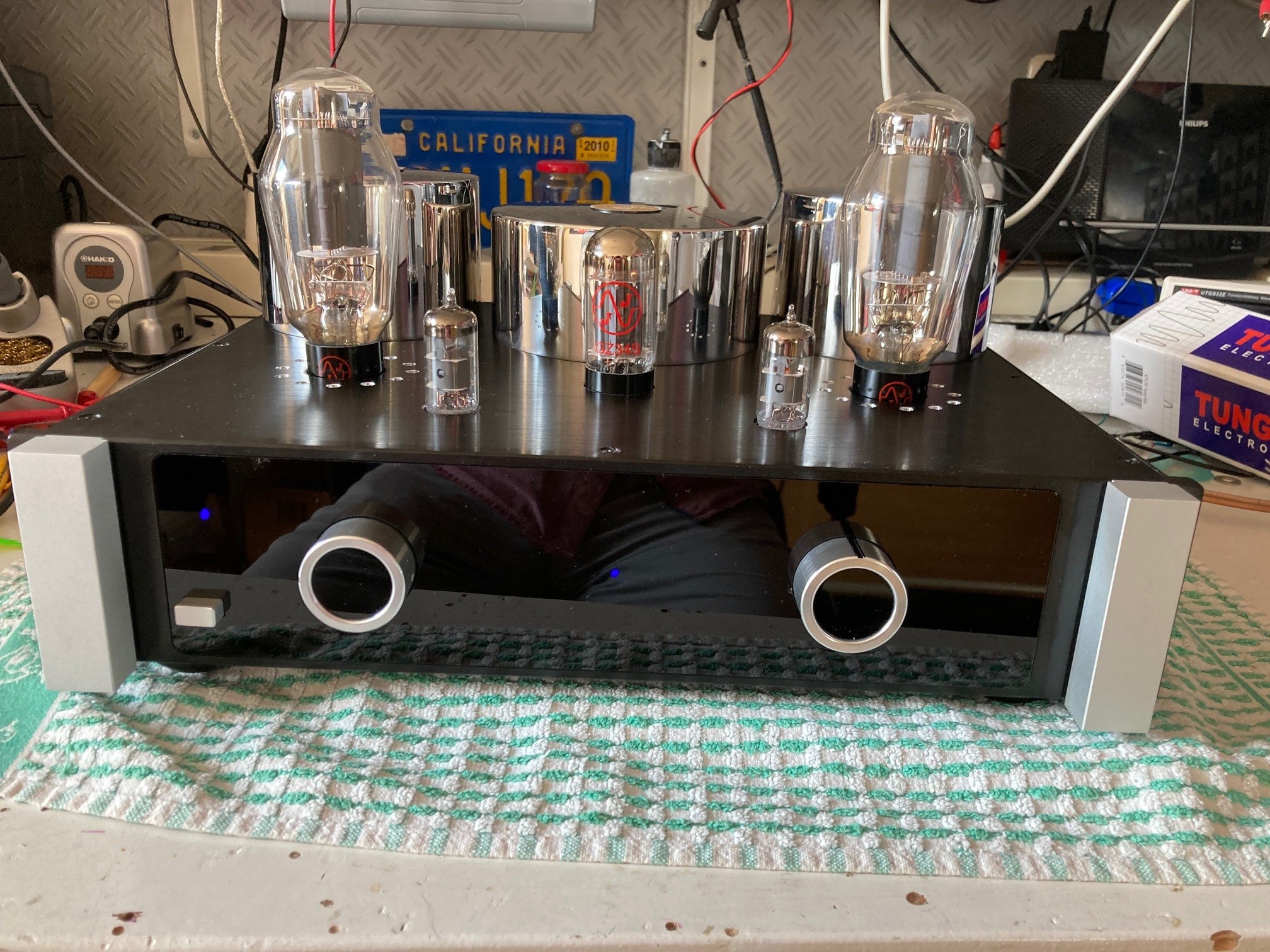

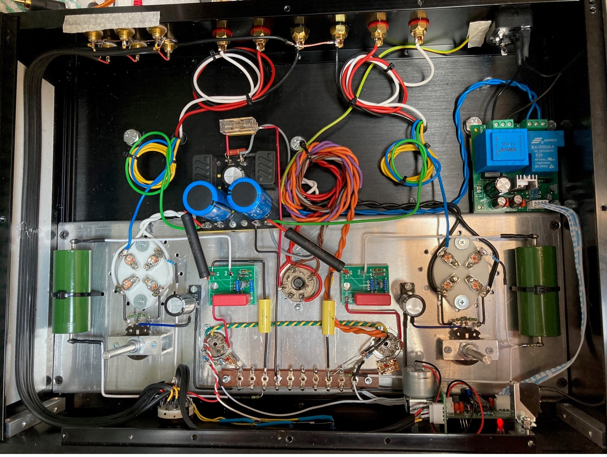

Hier nog een foto van de binnen en buitenzijde.
Trafo's en kast zijn aardig bling.

Beetje McIntosh vibe!
Berichten: 36748
Re: 2a3-40W SE met 6Z51P en ringkern ugt's
Dan moeten er eerst nog een paar blauwe zwabbers bij... Erg fraai Peter! Glaswerk is ook wel erg bling bling zo, juist door die blinkende trafo's!

peterl schreef: vr 02 jun 2023, 19:39
Het ziet er schitterend uit Peter.
Zowel van binnen als aan de buitenkant.
Je hebt er echt slag van.

De kast is ook een mcintosh (imitatie), stikker er op en compleet.
Maar wat betreft de spanningen, hoe kan ik die gelijk maken van links en rechts?
Of is dit verschil verwaarloosbaar?

Ik zou de spanningsverschillen lekker laten voor wat ze zijn. Anders zit je een hele avond te pielen om het perfect te krijgen, om de volgende dag toch weer verschil te meten.
De hoogte/diepte van je subchassis pakt erg mooi uit, de noval buisjes verzuipen niet zoals je nogal eens ziet.

Daar heb ik ook op gelet, de noval buisjes verhoogd op het chassis, en de 2a3 er onder geplaatst zodat de voet wat verdiept zit.
