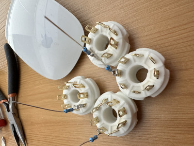

Als Sander begint te piepen, tja, dan moet je wel het goede voorbeeld geven :lol: En omdat ik sinds vorige week een, op mijn ogen afgestemde, leesbril heb, de hele beschrijving maar eens uitgeprint. Vervolgens de soldeerbout buiten aangezet en nadat de rook van het verzamelde stof was weggetrokken het ding weer binnen gezet en vol goede moed R21 en R23 op de buisvoetjes gelast…
Laatst gewijzigd door Leeuwarden op ma 21 aug 2023, 13:41, 1 keer totaal gewijzigd.
Re: TS2019-PP80
Kennelijk goedkope buisvoetjes want ik zie op de foto pas dat ze genummerd zijn...

Ai, valt mij toch nog even iets op wat ik eerder over het hoofd had gezien: R16-17-18 en 19 zouden volgens het schema op de eerste pagina draadgewonden weerstanden van 2Watt moeten zijn. Ik heb echter gewone weerstanden van 2 Watt. Is het raadzaam om alsnog draadgewonden weerstanden aan te schaffen op deze plek?

Leeuwarden schreef: ma 21 aug 2023, 17:22
Ik lees ook nog een vraag over de weerstanden O:)
Ik denk dat het niet uitmaakt, maar misschien dat een doorgewinterde elektronicus daar anders over denkt.
Re: TS2019-PP80
Ik denk het ook maar ook ik vraag me af of een doorgewinterde daar een andere mening over heeft…
Re: TS2019-PP80
Dit meer iets voor een doorgewinterde buizenexpert Jan.
Re: TS2019-PP80
Nou dan hoop ik dat Sander zijn leesbril kan vinden want hij heeft tenslotte recen wat met buizen gebouwd… maar iedereen die me gerust kan stellen mag het zeggen uiteraard..

Ja hoor eens, buizen is spanning en sensatie. Dat hoort er bij :sure: Maar ter info ik neem aan dat er gewone draadgewonden weerstanden bedoeld wordt.

Leeuwarden schreef: ma 21 aug 2023, 14:00
Ik kan me niet voorstellen dat het ook maar iets uitmaakt wat je voor R17 en R18 monteert, noemenswaardige dissipatie zien ze niet. Voor R16 en R19 is keramisch draadgewonden aan te bevelem omdat ze een kortstondige overbelasting vrij goed overleven, en ook netjes open falen zonder rookpluim of andere onderdelen aan te steken.
Re: TS2019-PP80
Dank, ga ik andere bestellen!
