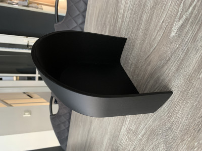

Een afgeronde achterkant is denk ik mooier, maar ook weer lastiger met printen. Kost veel support-materiaal.
Ik houd de achterkant dus nog even plat voor dit prototype.
Vandaag heb ik een deel van de achterkant geprint. Iets meer dan 5 uurtjes. Nog 3 delen te gaan.

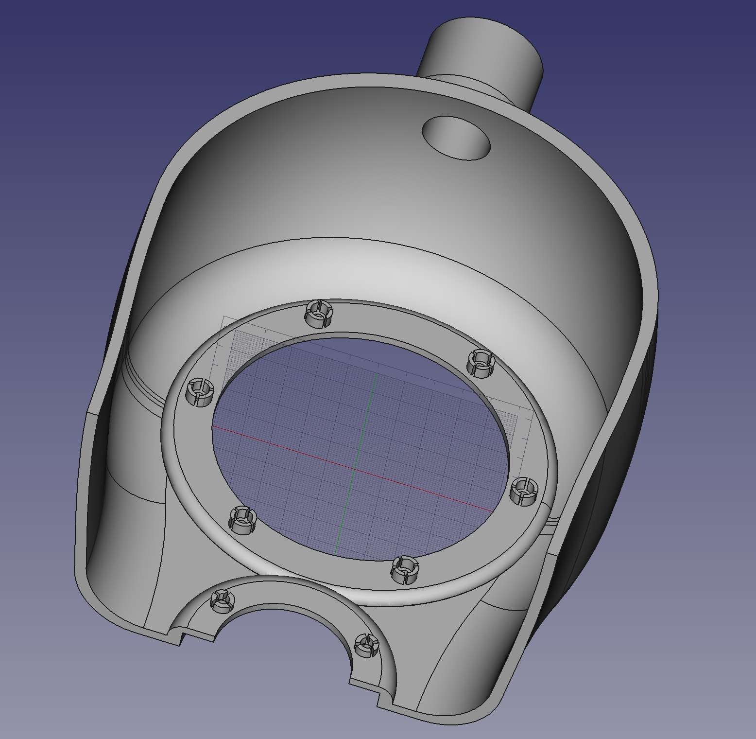

Het 2e deel van de achterkant is klaar. Deze is hetzelfde als de bovenstaande, dus een foto plaatsen is ietwat nutteloos.
In de tussentijd heb ik het model nog verder afgemaakt. De aansluiting voor de bekabeling moest nog ingepast worden en een voorziening om de M3 en M4 inserts voor de drivermontage.

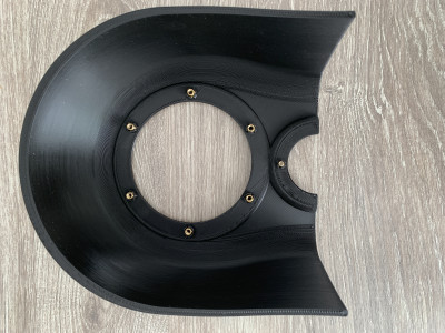

Ik heb eerst een proefprintje gemaakt en het werkt prima. De inserts duw je in de 'houdertjes' aan de achterkant de plek van de drivers en dan kan je eenvoudig de drivers vastzetten met M3/M4 imbusjes oid.
Hier een voorbeeld (van internet geplukt):

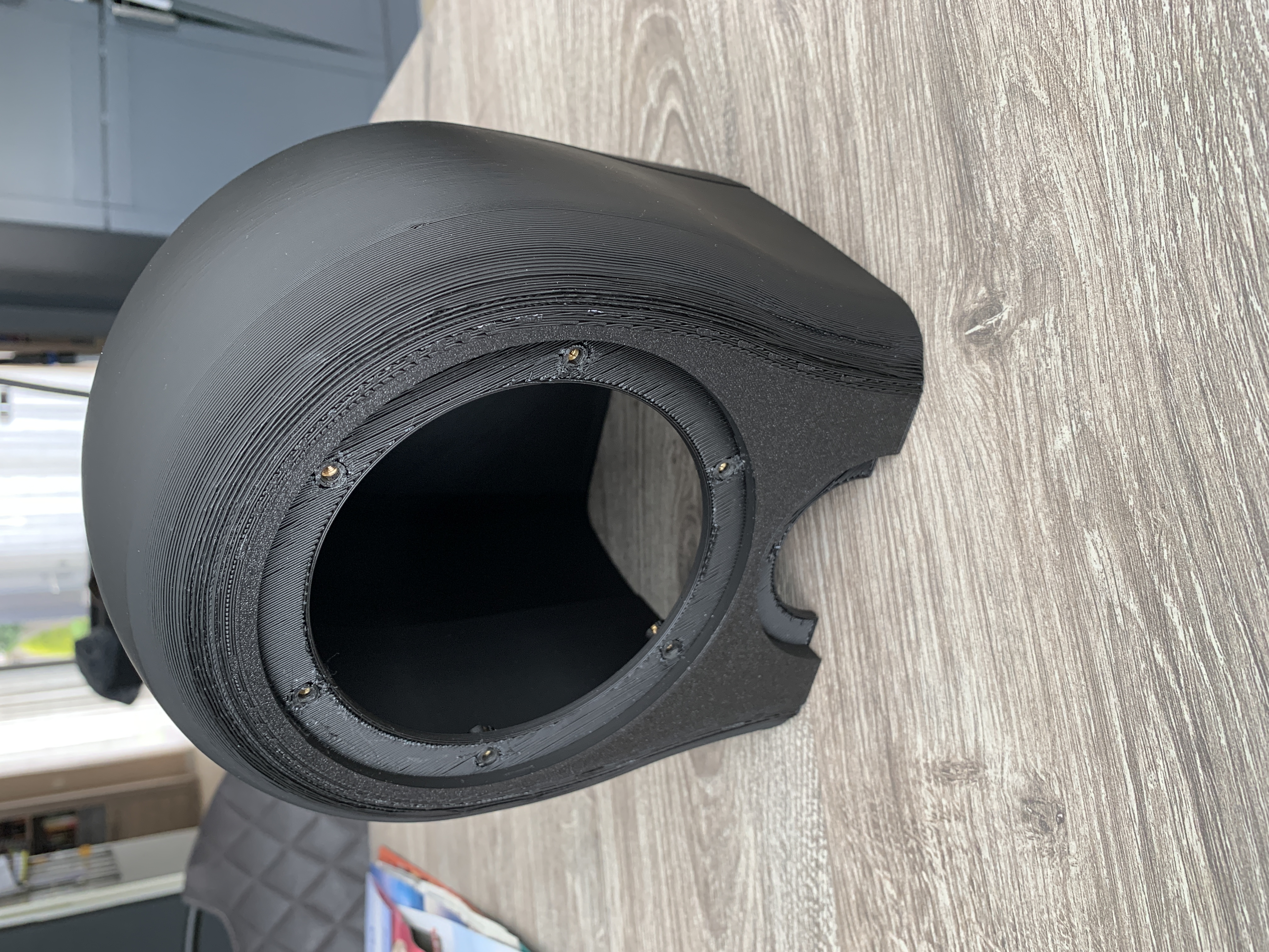

Heden morgen was het 3e deel van de print klaar. Handig als de printer doet wat hij moet doen terwijl je slaapt. Het 4e deel gelijk gestart zodat deze vanavond klaar is.
Om de drivers te monteren gebruik ik dus de inserts met schroefdraad. Met een imbusje aan de voorkant trek ik ze op hun plek in de houdertjes aan de achterkant. Werkt formidabel!
De Purifi woofertjes zet ik straks vast met M4 imbusjes en Bliesma tweeters met M3.

Dit geeft een beetje een indruk hoe t gaat worden.
