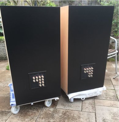

Lak op het fineer is wenselijk, als bescherming, tegen vlekken, etc. Als er dan toch wat op gaat mag het een tikkie donkerder, maar de nerf moet wel mooi zichtbaar blijven. Altijd lastig om de kleur te bepalen, heb een rest stukje fineer op een plankje gelijmd en daar beits op aangebracht. In 1 en 2 lagen. Zal dit een paar dagen laten staan, ook eens kijken hoe het er in de avond met kunstlicht uitziet. Nu al opvallend hoe anders het er uitziet dan wat je verwacht, voorlopig lijkt die eerste het mooist uit te komen.
Re: Nog een setje Calpamos
Links vind ik het mooist,maar nog niet echt fantastisch........
Berichten: 15173
Heb nog 1 tint donkerder liggen, die ga ik ook nog proberen. En nog een laag op die 0104, even zien wat dat doet.
Berichten: 8114
Lastig om te zien zo, door dat je verlichting verloopt geeft het al een vertekend beeld.
Berichten: 15173
Ja klopt, komt niet over, lastig te zien. Als ik nu een foto maak (met kunstlicht) lijkt het er al helemaal niet op =;
Ik probeer de eerste (linker) met nog een laagje dus, en nog een andere iets donkere tint. Heb het dan wel duidelijk denk ik. Zal het eens een paar dagen laten staan, eens zien hoe het past.

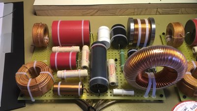

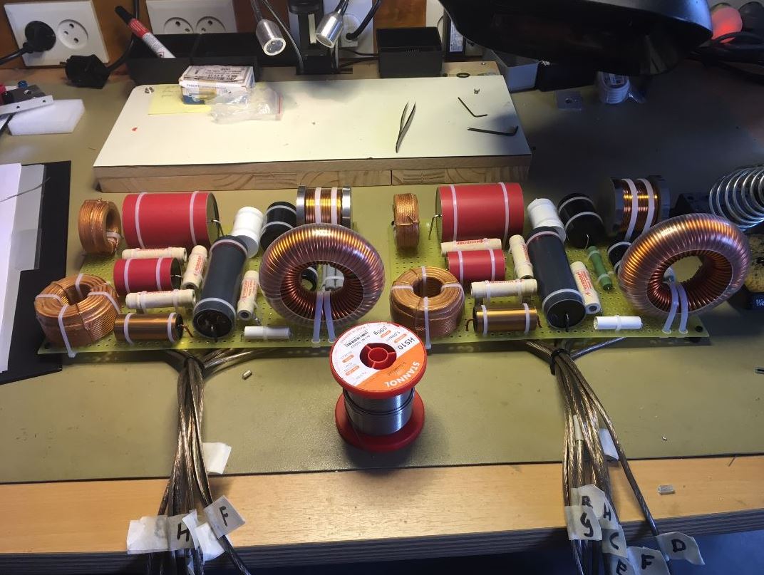

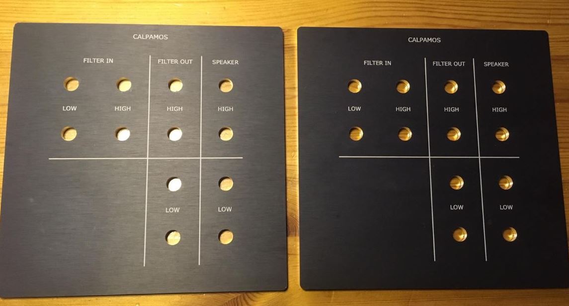

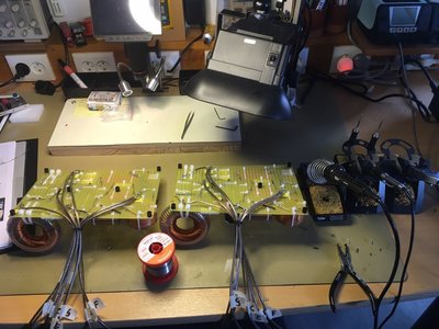

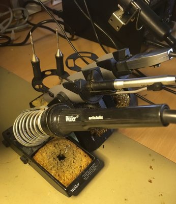

Filters inbouwen, hiervoor m'n gouwe ouwe pook Weller maar weer eens voor de dag gehaald, ik gebruik 2.5mm2 voor interne bedrading,
Stukje filterporno eerst maar even.
De 2.5mm2 solderen aan de onderkant, 3x checken waar wat zit en dan een labeltje eraan, is het wat eenvoudiger in de kast te monteren straks.

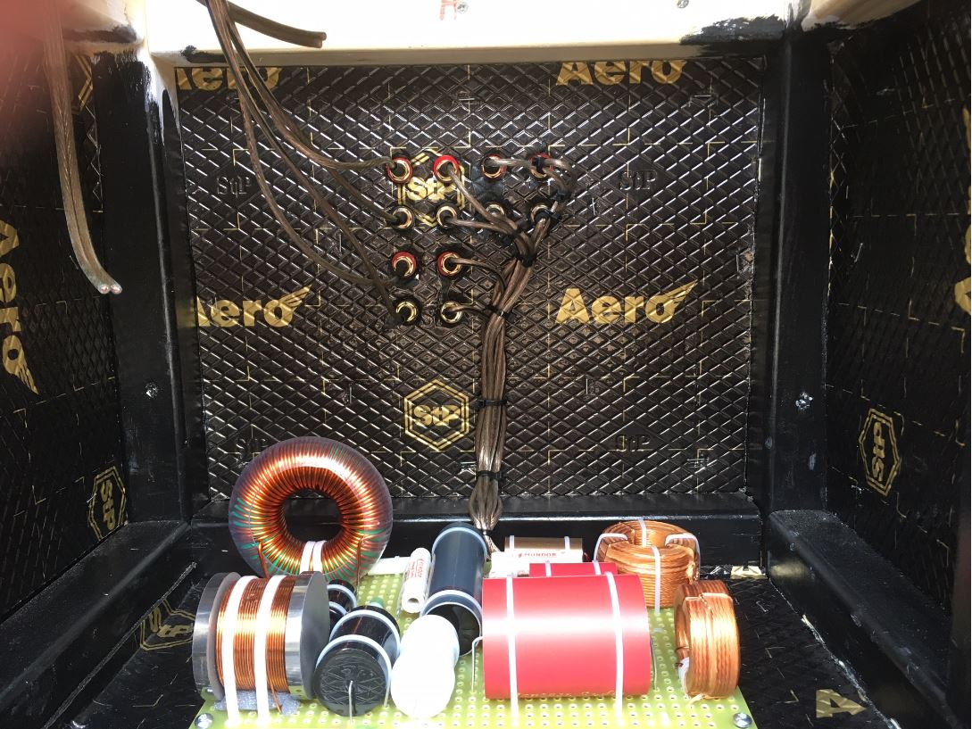

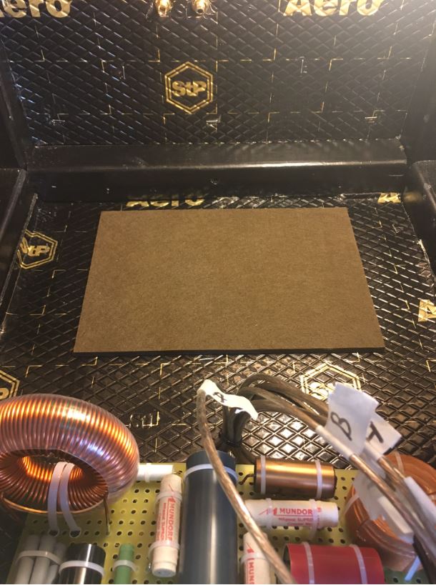

Dan kunnen de filters de kast in, heb een stukje meubelvilt bij de bouwmarkt gekocht voor onder het filter, tegen eventueel mee wapperen.

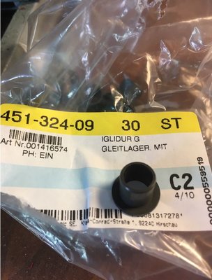

Het bevestigen van de terminals op de backplate en in de kast. Normaal zit er zo'n kunststof sluitring met kraag bij, om 'm geisoleerd te kunnen monteren. Hier wil ik dat ook aan de binnenkant hebben, omdat het AeroBomb een metalen laagje heeft dat sluiting kan maken en de kraag van de bijgeleverde sluitring niet lang genoeg is. Vind maar eens zoiets..of niet van kunststof, verkeerde diameter, te kort, etc. Zoals altijd is het eenvoudig zoeken als je weet hoe het heeft, ik vond het als 'glijlager' bij Conrad.
Filters aangesloten.

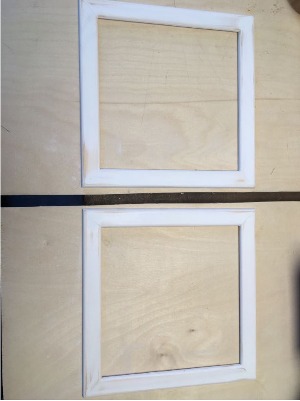

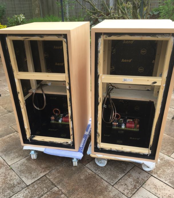

Dan heb ik me een beetje verpiert :mrgreen: Ik had een mooie infrezing gemaakt voor de backplate in de achterkant, maar ik wil hier tochtband onder hebben om zeker te weten dat 'ie daar niet lekt. Van tevoren niet aan gedacht, dus steekt 'ie iets te ver uit. Alsnog weer gaan frezen had ik eigenlijk weinig zin in, tevens vond ik de overgang van de plaat naar de kast minder fraai. Heb een latje genomen en hier een lijst van gemaakt, mooi in verstek. De binnenkant steekt uit (backplate) dus daar moet een stukje af, kon mooi op het mini proxxon freestafeltje, gebruik ik die ook eens. Achter- en voorkant:
Kwastje erlangs en zwart gemaakt, en op de backplate gelijmd. Gelijk een overzichtje van de hele achterkant.
Lijkt een stuk beter.
Volgende stap wordt het Akotherm aan de binnenkant bevestigen, baffle ervoor en speakers erin. Het moment van geluid maken komt nu dichtbij :D

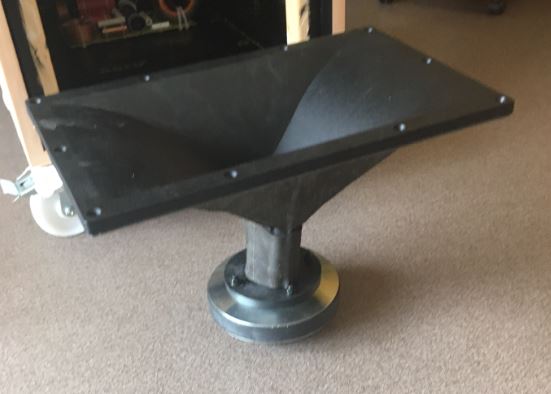

De compressiedriver weegt bijna 5kg, wat zo aan de hoorn wel goed kan trekken natuurlijk. Volgens de beschrijving moet het blijven hangen alleen aan de baffle, maar heb een beter gevoel bij een steuntje eronder. Die kan mooi op de midden bracing steunen, kan er niks mee gebeuren, en valt in het hele volume van de kast wel weg. Steuntje moet ik nog maken dus.
Wordt weer vervolgd.
Berichten: 20404
Ja dat steuntje zou ik ook doen idd. Flinke klomp gewicht...
Berichten: 14141
Beste kun je een steun maken die de magneet rondom opsluit, typisch de magneet klemmen met twee maanvormige platen, dan is de driver ook tijdens eventuele transporten goed gesteund.
Die suggestie van Walt vind ik helemaal geen gek idee.
Als ik in die die situatie zou zitten zou ik ook iets dergelijks fabrieken.
Berichten: 15173
Ja was ik ook van plan, heb nog mpx over waar ik dit zo uit kan zagen. Iets overmaats, zodat als de driver gemonteerd is ik dit precies aftekenen. En dan een stukje tapijt oid tussen steun en magneet.
Ps ik dacht alleen onder de magneet, maar eromheen is nog beter, suggestie Walt. Ronde uitsparing die je eromheen kunt schuiven misschien.
