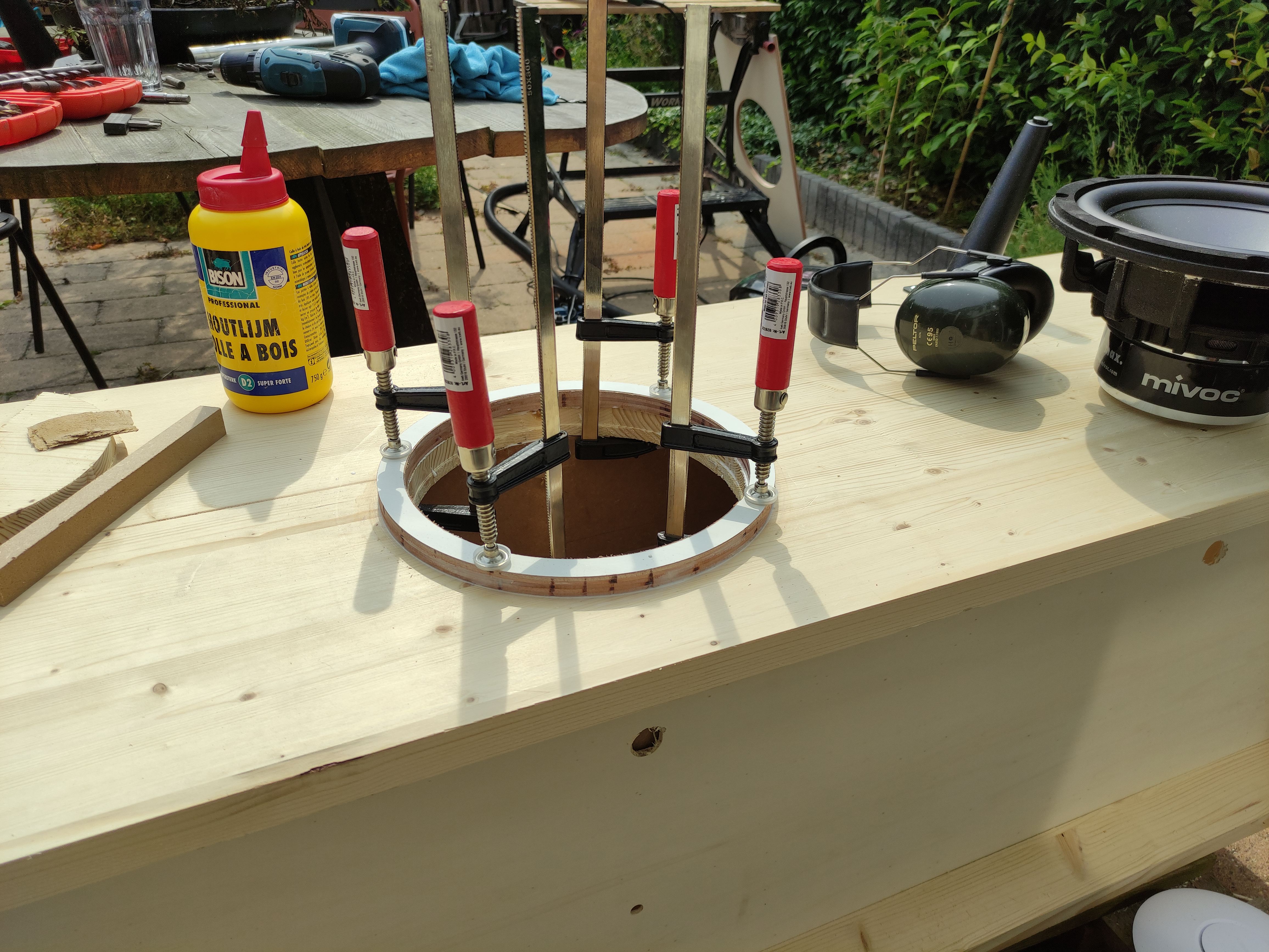

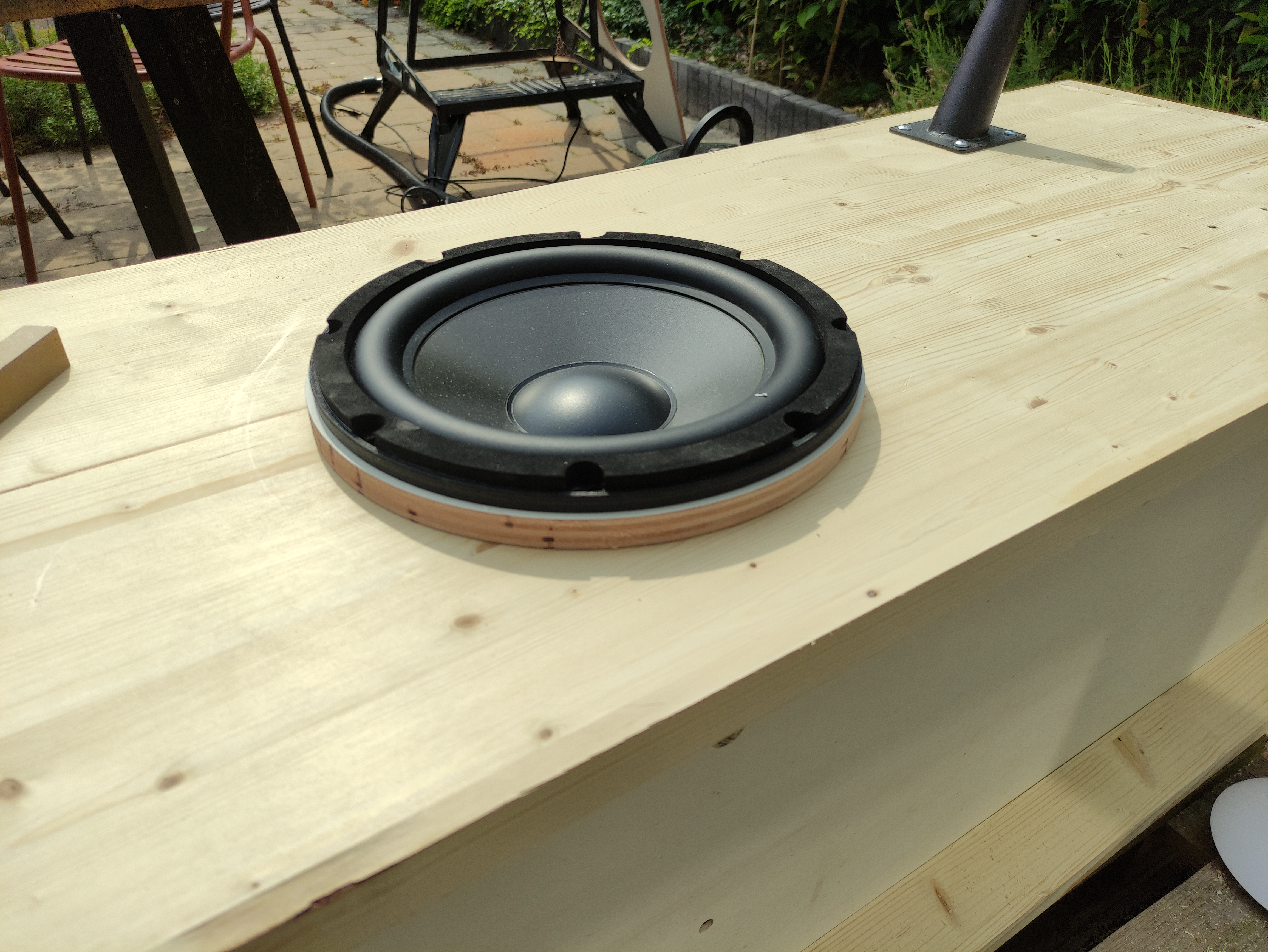

Mooi weer dus we kunnen wat doen. Het meubel was bedacht op een 8" maar die bestellen bleek niet mogelijk. Ik heb nu 2 subs met mivoc awm104, daarvan gebruik ik er 1 in t meubel.
10 inch dus maar dan kwam de magneet wel heel dicht bij de wand, een ring er op dan maar. We zien m toch niet tenzij we op de grond liggen.

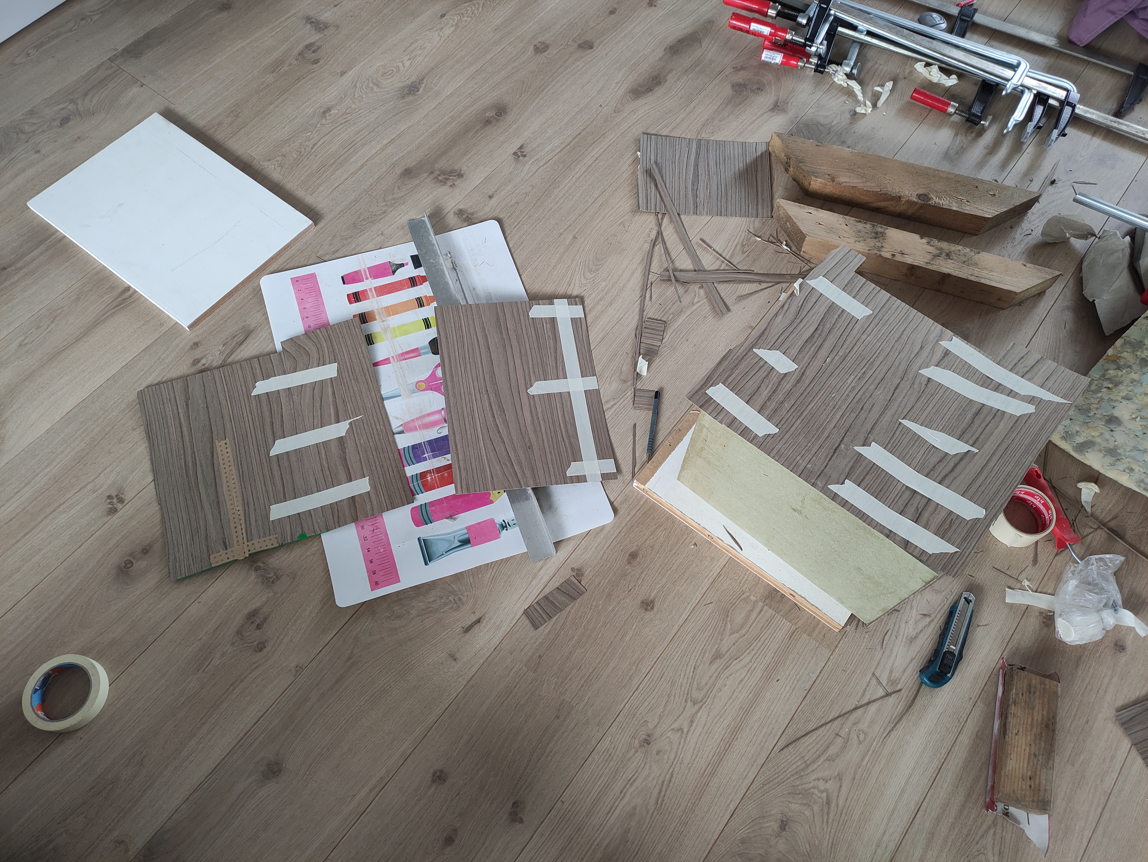

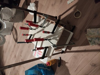

Tussen t luiers verschonen, voeden en slapen door lig je nog wel eens semi wakker te zijn ineens schoot me iets te binnen om de restjes fineer netjes te kunnen voegen, net geprobeerd en dat werkte prima. Ik heb nu dus voldoende liggen om ook de 2e sub te fineren.
Dat probeer ik deze week te gaan doen.

Die besseys werken heel lekker ja, niet van mij. Vind ze nogal prijzig :p
Eerste zijde zit er op, straks eens kijken hoe dat gegaan is...

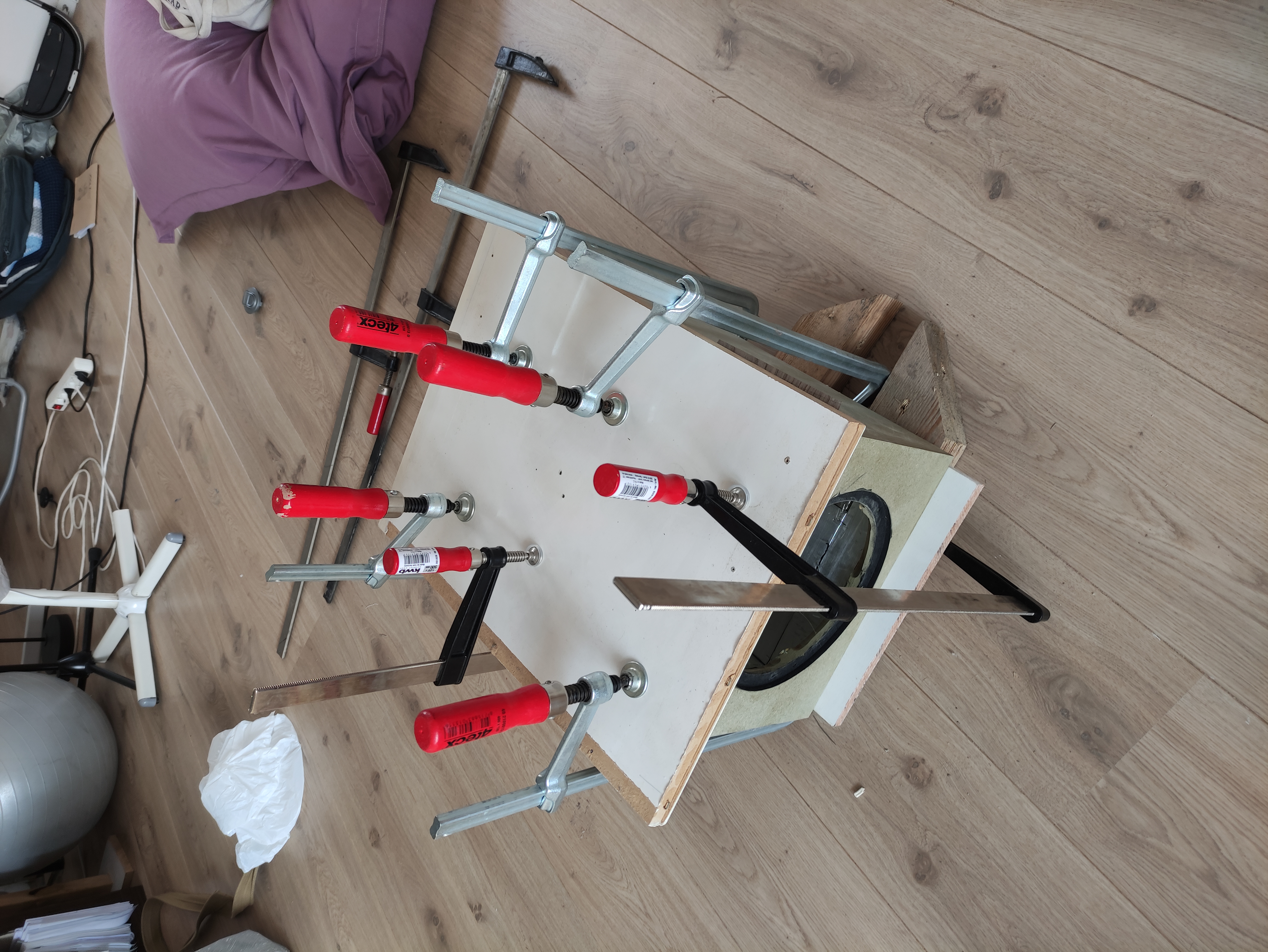

Bovenkant er op kunnen lijmen gisteren. Het ziet er niet gek uit, kier is iets zichtbaar maar het is niet anders. De gevoegde zijkant ziet er netter uit.
Ik hoop vandaag de afwerking te kunnen doen en de gaten te maken.

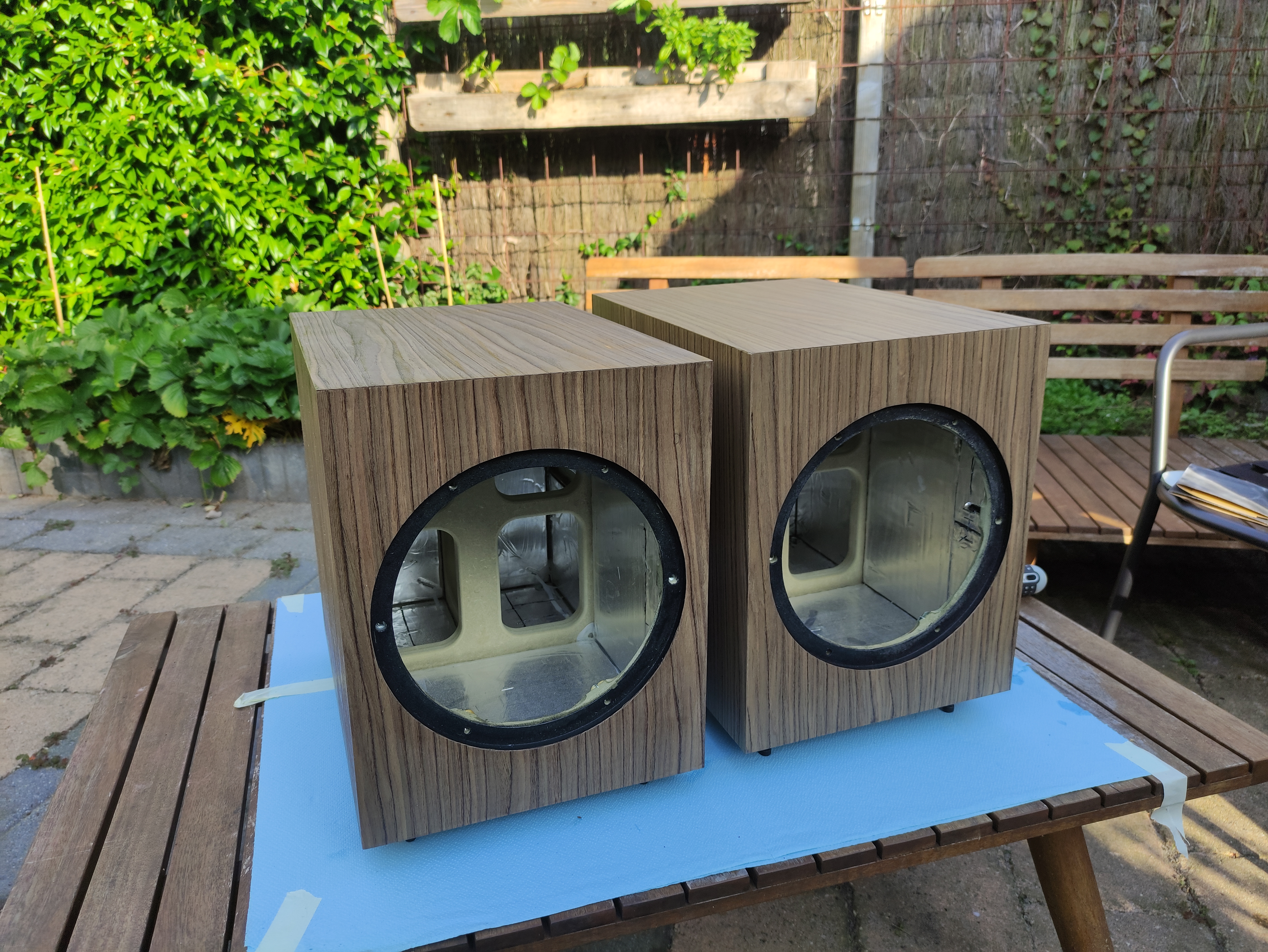

Eerste laagje lak er op, valt me tegen dat er nog wat lijmresten zichtbaar zijn... Dat ga ik dus nog schuren morgen...
Dat viel mee, beide in de lak, morgen nog een keer dan is t wel mooi met 3 lagen.

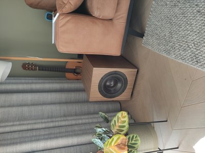

Thx, Ben er ook wel blij mee. De eerste speelt, aan de sam300d van de oude sub en niet de juiste plek maar t werkt.

Subjes komen naast de bank maar de versterking is nog niet af dus zodoende even dit als tussenoplossing, geen sub is ook niks :p
Re: Multisub huiskamerproject
Als de subjes naast de bank staan, dan wordt het wel een magneet voor kopjes koffie en vazen met bloemen. Misschien is het slim om bovenop een stukje glas te leggen.

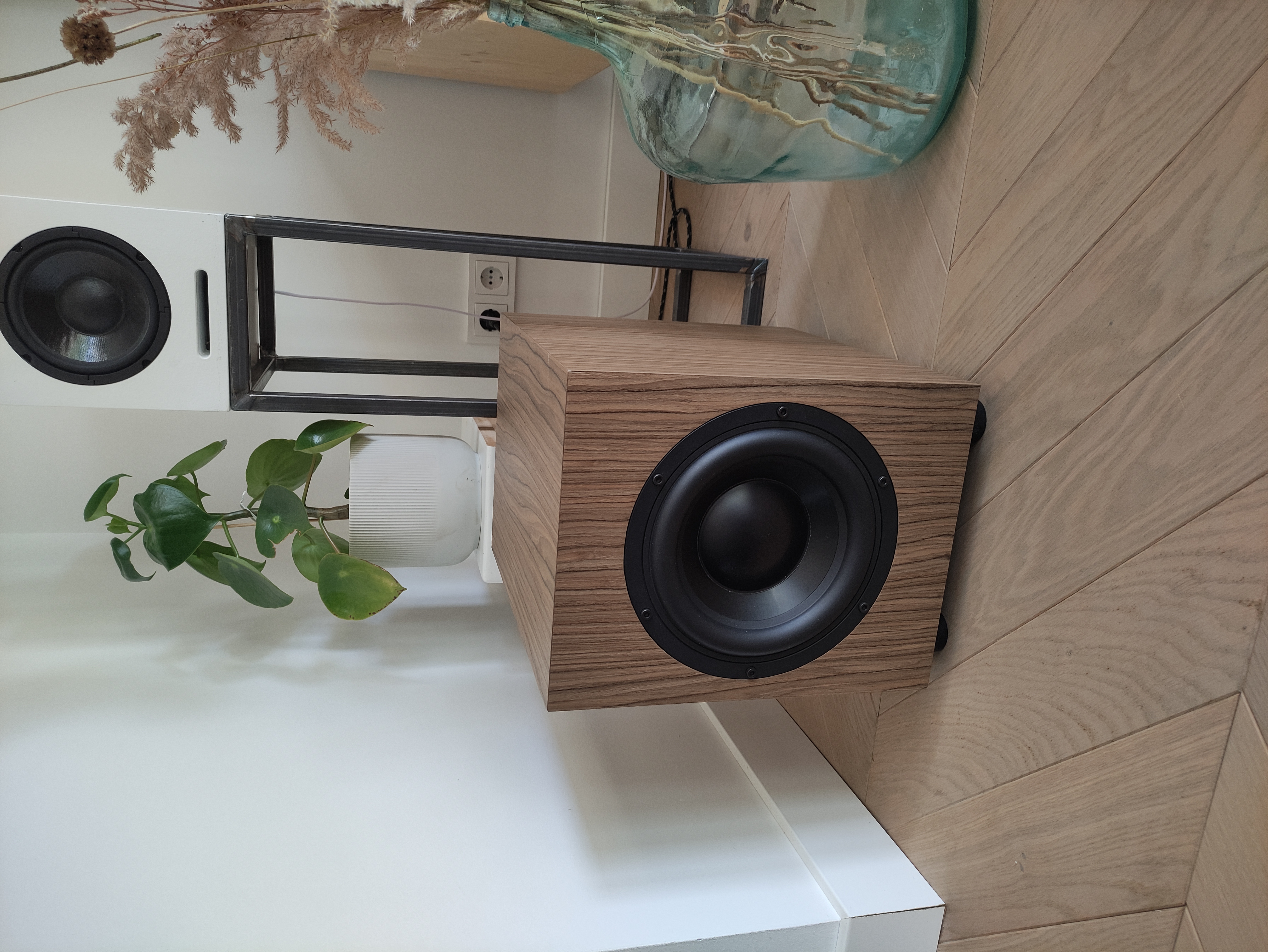

2e is ook klaar, dit is z'n natuurlijke habitat. Nu de versterking nog..

Berichten: 8121
Als of die er voor gemaakt is, Ziet er mooi uit zo.
