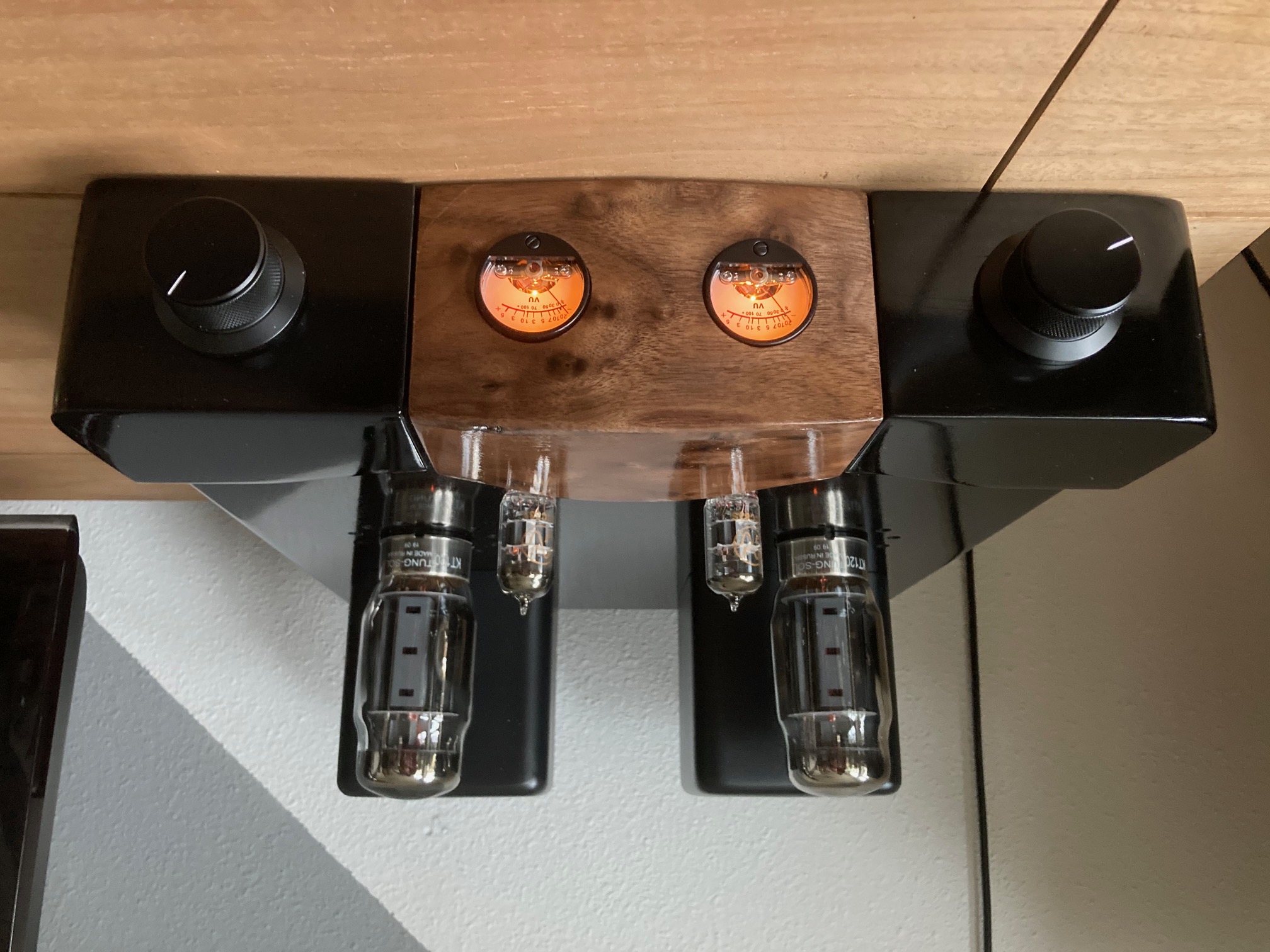

Hier wat foto's van het eindproduct. Er zijn nog wat kleine dingen die aangepast moeten worden.
Als de versterker uitgezet ontladen de elco's zich maar speelt de versterker dus nog 3sec door, waarna het geluid uitsterft.
Een ander klein dingetje is dat als ik de metalen volume knop beet pak dan gaat hij iets brommen als alles stil is, denk dat ik de massa kabel vanaf de schakelaar moet doortrekken naar de potmeter, ik heb nu de potmeter rechtstreeks aan massa gelegd.
En dan nog de vraag of ik de VU meters van de schakelaar af moet tappen of na de potmeter. Nu is hij volume afhankelijk, anders constant hetzelfde, ik weet niet wat normaal gedaan wordt. 10,6kg schoon aan de haak. :lol:

Het ziet er heel mooi uit Peter. Gefeliciteerd met het resultaat.
Douwe
Berichten: 15178
Re: KT120 SE met Trans Technologie
Prachtig geworden Peter! Mooi hoor, met die inleg zo in het midden, geeft wat meer invulling aan het totale plaatje.
Die VU meter, tsja wat je zelf wilt natuurlijk. Heb het bij de CA omschakelbaar gemaakt, dus of line niveau, zeg maar het signaal voor de potmeter, of op de uitgang van de versterker. Wat íe aangeeft is toch geen gecalibreerde waarde oid, wat dat betreft maakt het niet uit.
De massa van de schakelaar gewoon doortrekken naar je centrale massapunt, dan ben je vermoedelijk wel van de 'aanraakbrom' af. Het is toch vaak even proberen, heb ook wel eens bv met het wel of niet aan beide kanten aarden van een afgeschermde kabel dat het niet altijd logisch is wat het beste werkt.

Dat ziet er heel mooi uit :kwijl:
Heb je voor elke versterker een volumeregelaar ipv een stereogeval :?
Nu weet je voortaan wel, was op blad3 al uitgelegd en ging nog mis, hoe een fet aan te sluiten :lol:
Je hebt die Fp1 wel met warmte geleidende pasta ertussen vastgezet ? In normaal gebruik wordt die niet zo heet maar bij inschakelen, tijdens het langzaam opkomen van de spanning, wel even.

Nee Anne, is een ALPS stereo Elektrische potmeter en de fet ligt op geleidende pasta aan het chassis. Ik moet alleen nog een oplossing bedenken voor het uitschakelen, dat het direkt stil is, maar dan zou ik het relais waarschijnlijk achter de voeding moeten hebben en dan heeft het geen zin als inschakel vertraging. :?

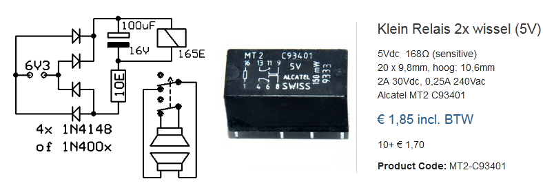

Inschakelvertraging is er al, de voeding komt langzaam op en de buizen moeten op temp komen.
Om uitschakelgeluiden te voorkomen de LS kortsluiten zodra de voeding begint weg te vallen.
Zoiets bijv.met een relais van bij EOO. Kan op de gloeiwikkeling, gebruikt heel weinig.
Zoiets bijv. met een relais van bij EOO. Kan op de gloeiwikkeling, gebruikt heel weinig.
