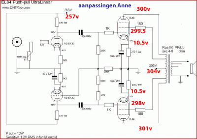

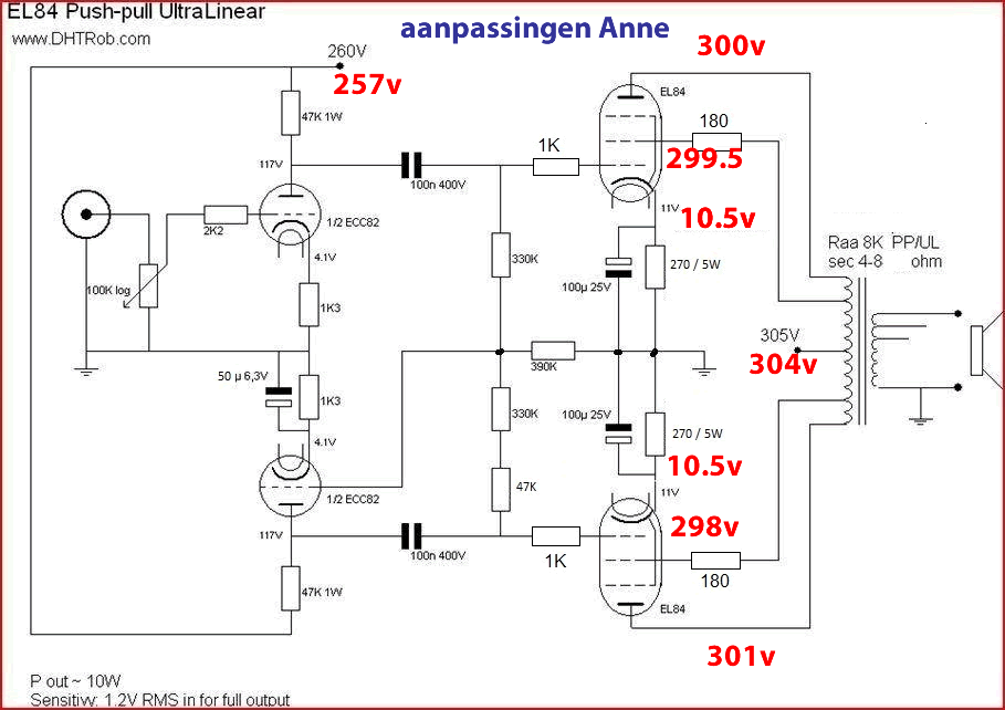

Ik heb het gebruikte schema toegevoegd met de spanningen die ik heb gemeten volgens mij zit dat wel goed.
Er zit niet meer dan 1 volt verschil in beide kanalen.
Het enige punt is de gloeispanning is op alle buizen 6,8 volt , is dat schadelijk?
Anders zet ik er een weerstand tussen van 0.1 ohm of zoiets?
