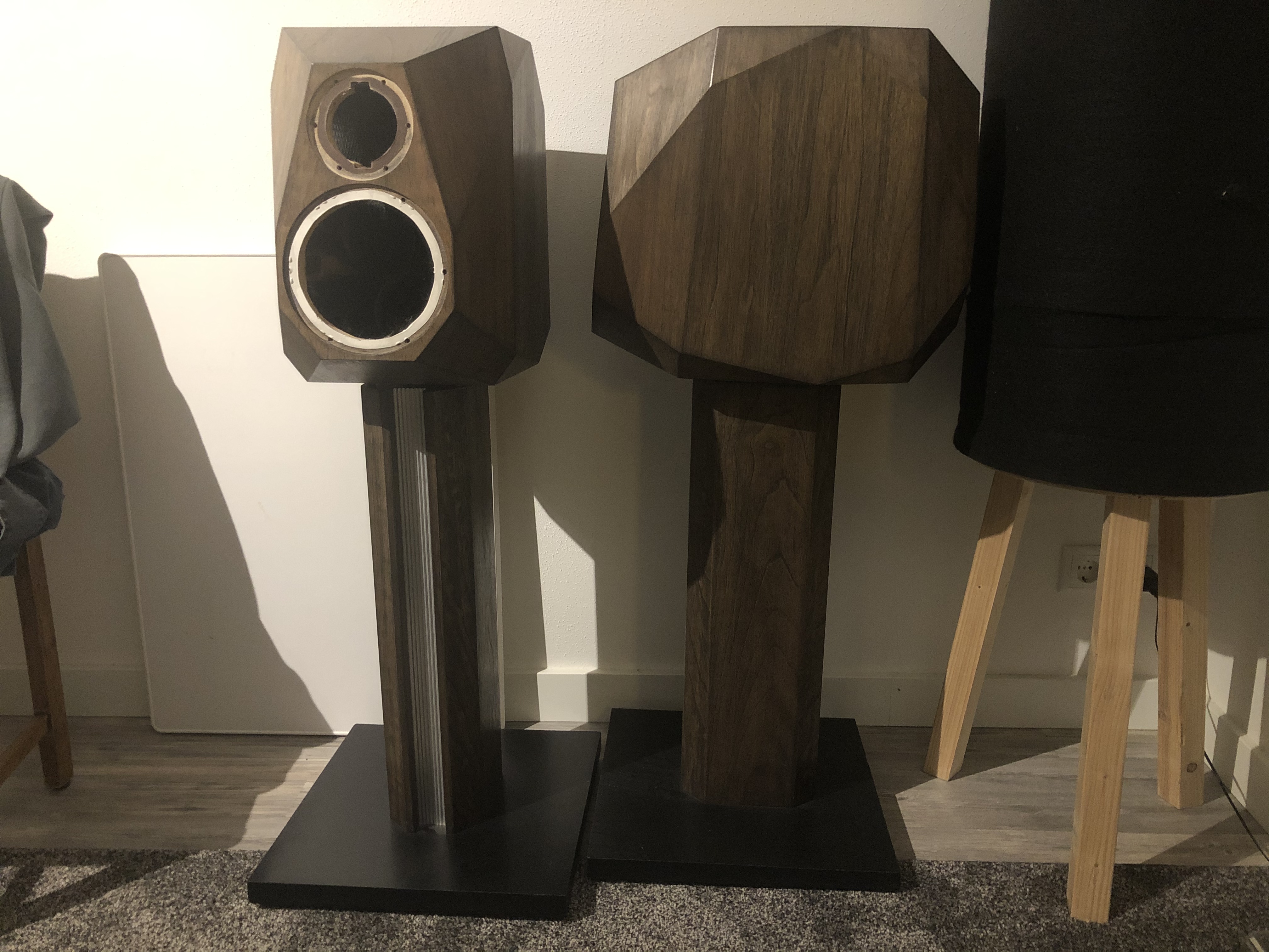

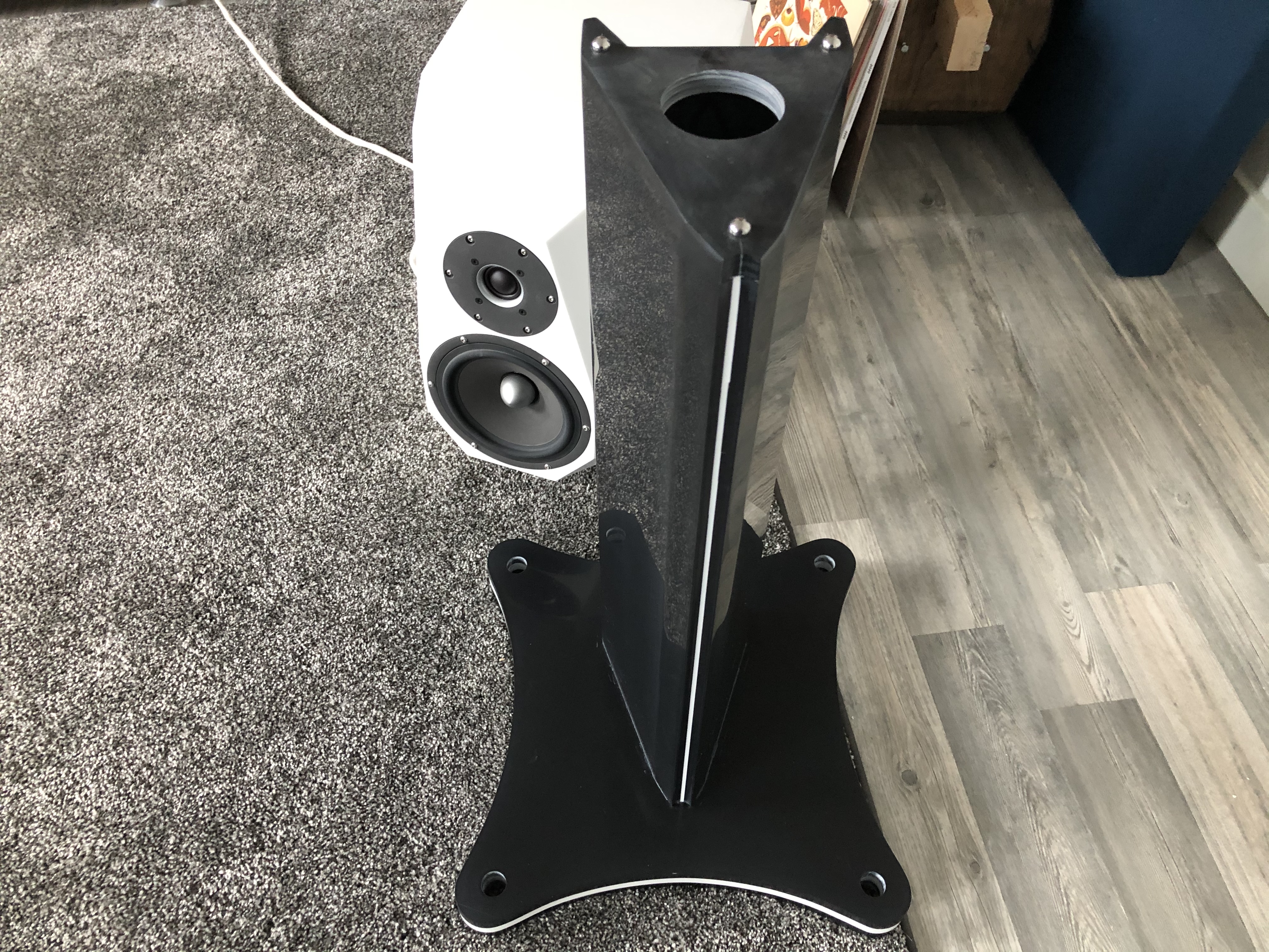

Het speelt!!!! Weliswaar nog met de oude stands omdat de natuursteen voetplaat er nog niet is, maar ik kon het na 4 maanden knutselen niet laten.
Ondanks dat de luidsprekers nu rechtstreeks op de houten stands staan en niet op de door mij zo gewaardeerde kogels kan ik alleen maar erg tevreden zijn.
Het klinkt sneller, gitaren spetteren nog meer, ik hoor geluiden die ik eerder niet of zachter hoorde en het 3D geluidsbeeld is zeker niet afgenomen, kortom al zeer tevreden.

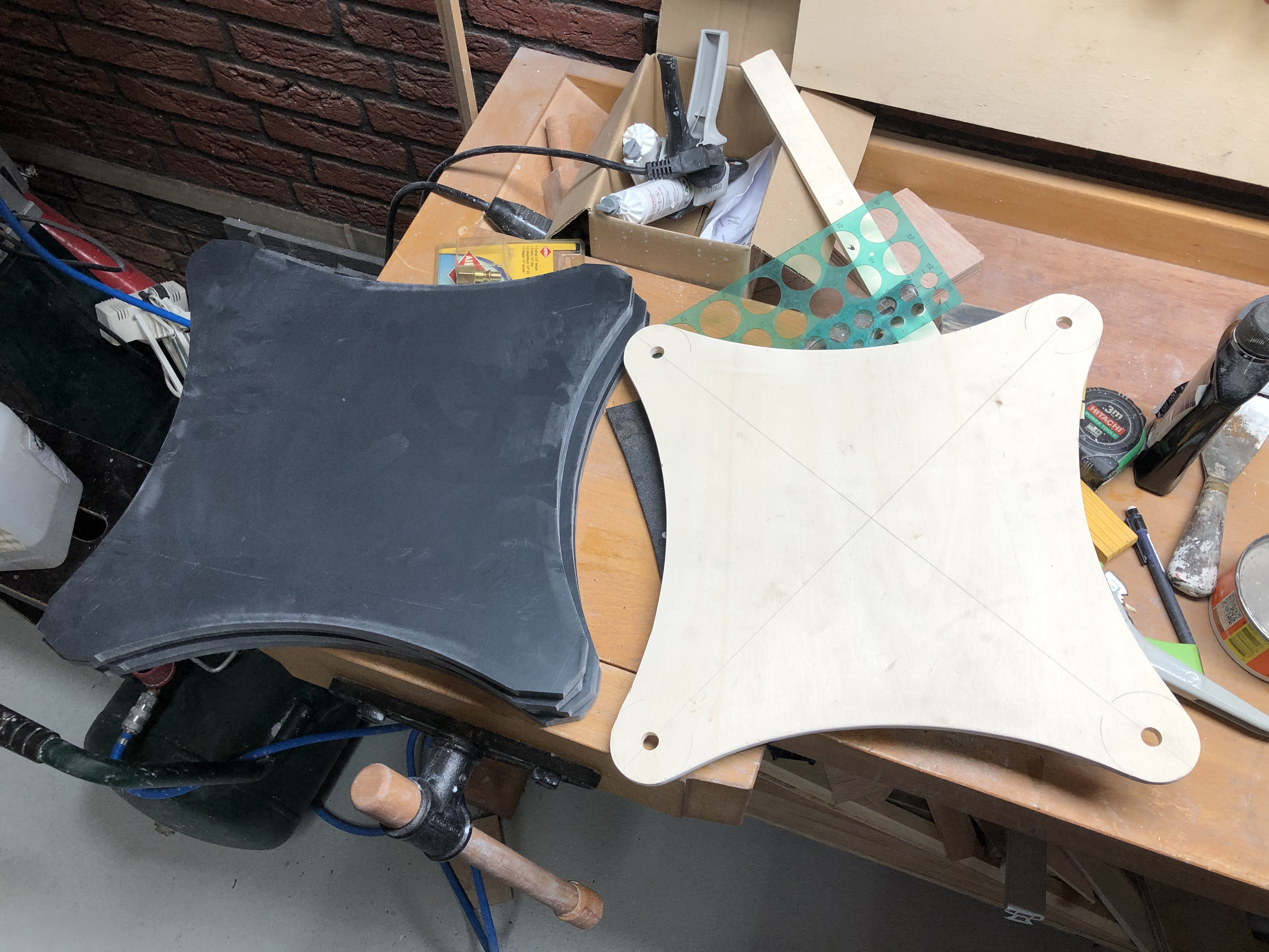

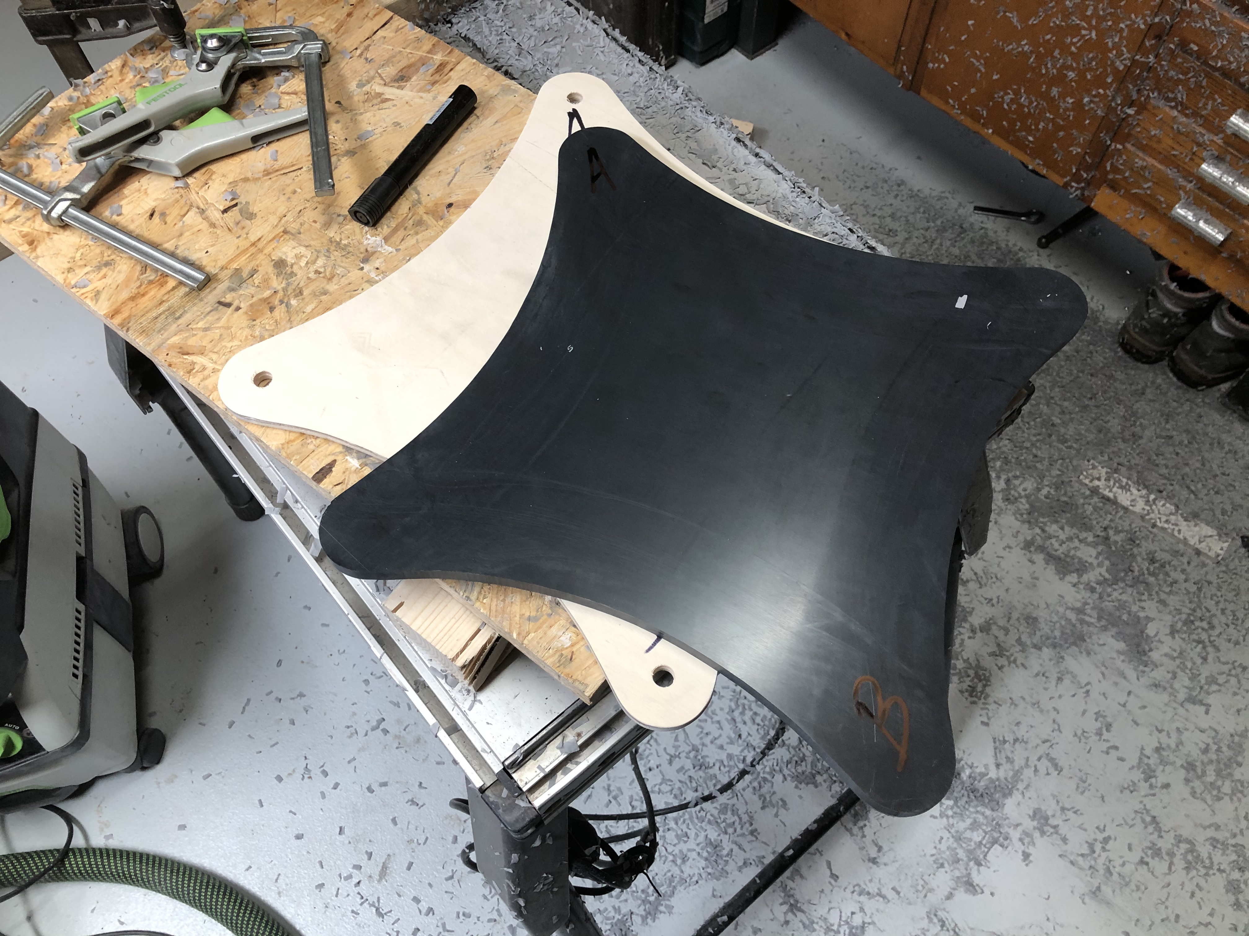

Ik had natuursteen/granieten voeten besteld om mijn stands op te verlijmen, echter de leverancier ligt nu met Corona op de ic, levertijd onbekend dus. Voor mij een reden om terug te vallen op mijn oorspronkelijke plan, de stand geheel van Corian maken.
Hiervoor had ik al eerder een mal gemaakt. De voet wordt nu 3 lagen Corian, zwart-wit-zwart.

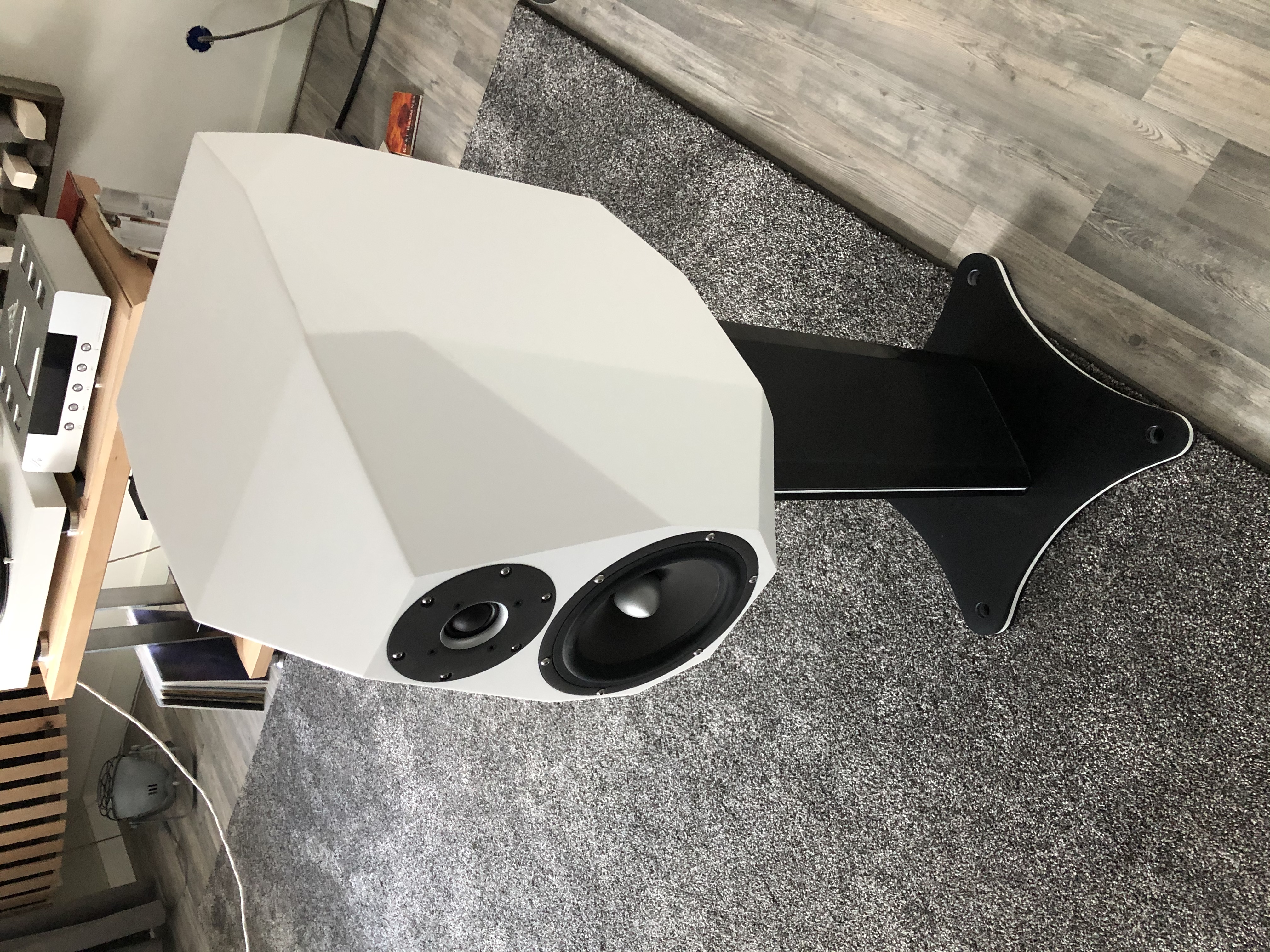

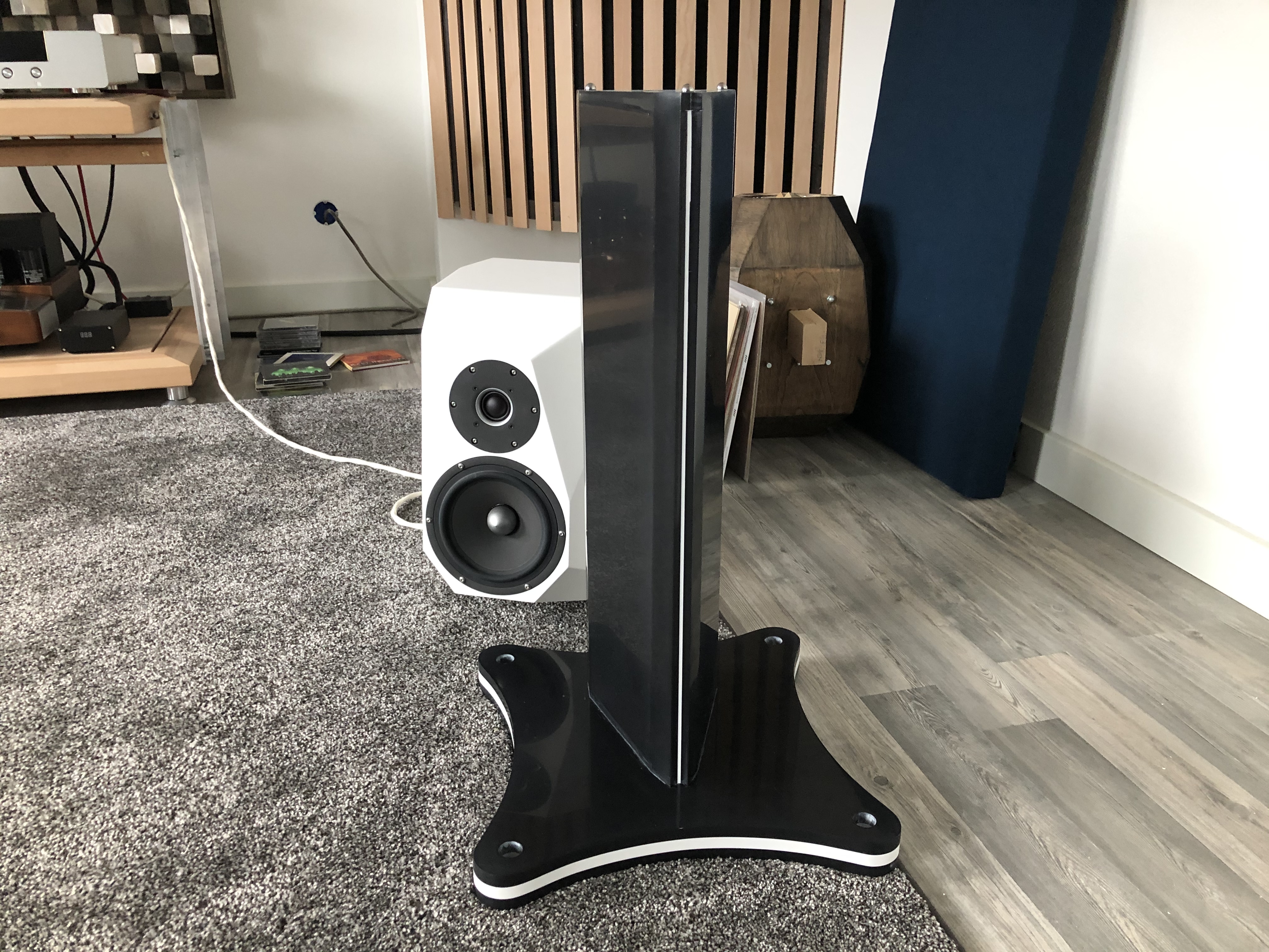

Stands zijn klaar, straks de eerste luistersessie van het geheel. Wat nog overblijft is het maken van de stelknoppen van aluminium voor de voetplaten

Ik was al erg verwend met het geluid van mijn luidsprekers, maar dit gaat echt nog een stap verder. Wat mij het meest opvalt is de snelheid ban de weergave met erg veel detail en super ruimtelijk.
Kan het moeilijk omschrijven, je moet het horen
Zeer tevreden, project geslaagd!!

Ik vind het erg mooi geworden, maar moesten die kabels niet in die poot weggewerkt worden?
