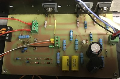

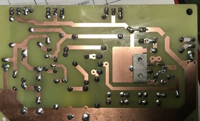

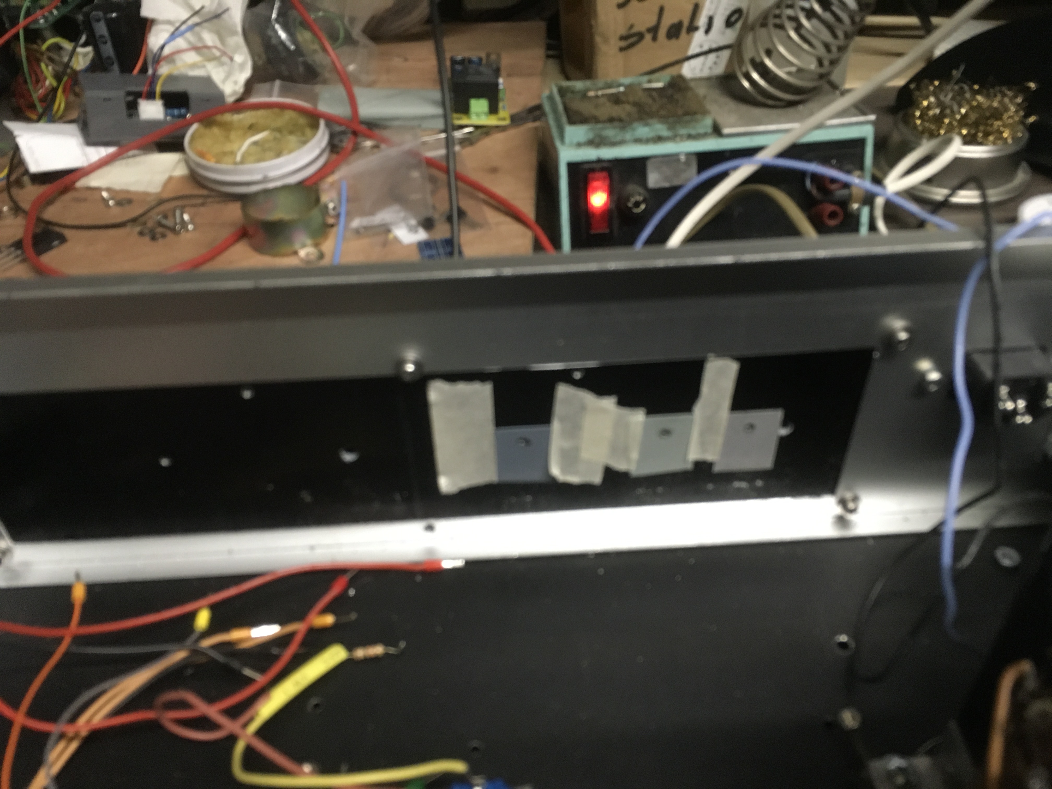

Eerst alle siliconen matjes vast geplakt
Alles los gemaakt Een pootje van de DN3765 zat niet goed gesoldeerd
Hersteld en weer opgebouwd
Over C1 571 volt
Ik heb nu stroom lopen door de Zener 0,2 volt over 510 Ohm
Potmeter P2 naar minimum gedraaid er staat dan 470 mV over die 510 Ohm
Maar nog steeds geen uitgangs spanning bij ook maar een paar ma onbelast staat er 471 Volt

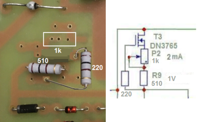

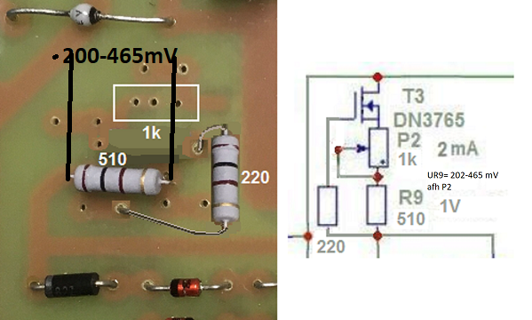

Spanning op de Ingang C1 = 565 Volt
Spanning over R9 de 510 Ohm was 466 mV = dus 0,466/512=0.9 mA met P2 op 0 Ohm
Daarna die R9 = 510 Ohm verkleind naar 220 Ohm
De spanning daarover werd 0,2 volt dat is dus 1 mA uit de stroombron
Dat helpt dus niet :-k die 510 zal ik morgen weer terug plaatsen
Uitgang uit m’n hoofd bijna 100 volt lager dan de zenerspanning 570 Volt
Zal het morgen opschrijven
De uitgang spanning ingesteld met P1 op 400 volt
Belast met 100 mA en zakte misschien 1 volt Dus dat is prachtig
Maar waarmee regel ik die stroombron naar 2 mA :?: :?:
En moet dat 2 mA zijn omdat de voeding nu ook een stabiele uitgangspanning heeft bij 1 mA uit de stroombron
Niet met R9 :?:
met P2 = 1K tienslagen potmeter op 1K kan ik de stroombron wel op 0.5mA instellen
P2 staat nu op 0 Ohm ingesteld is 0.9 mA uit stroombron
Anne is het nu beter omschreven

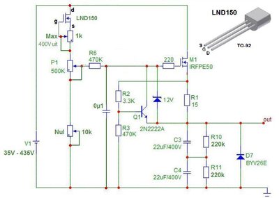

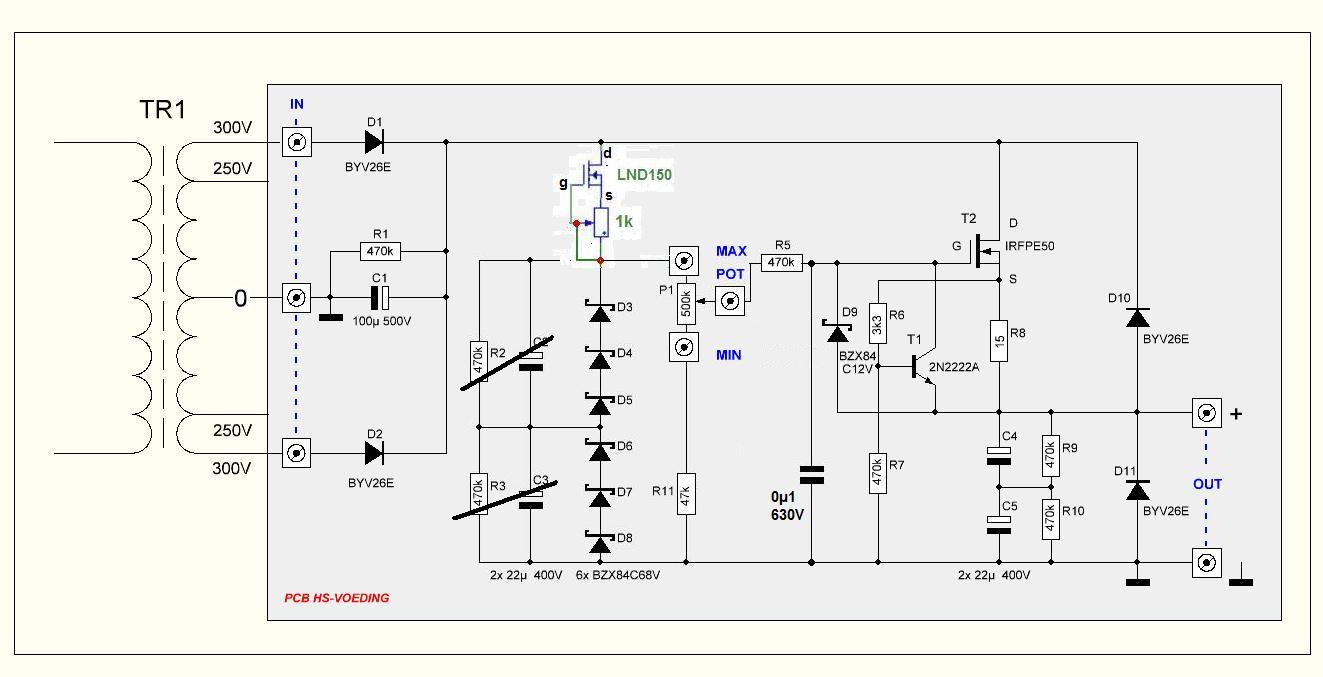

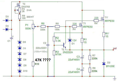

een schema heb ik die 47K gevonden ergens verder stond er een 10 instel potje getekend
heb beide er hier maar aan geplakt
Maar zijn wel schema,s met andere stroombron

Is niet in orde met die stroombron.
Met 510Ω (en regelpot op nul) bijna 1mA en dan met 220Ω nog steeds ong 1mA.Lijkt wel of er niet meer dan die 1mA door de fet wil, niet normaal.
Zet er eerst 's weer 100Ω in, als je dan ook maar 0,1V krijgt deugt de fet niet.
Met weerstand nul zou er wel 200mA gaan lopen en het ding heet een steilheid van 100mA/V te hebben zodat 0,1V een stroomvermindering van 10mA geeft dus veel meer dan die 1mA.

R9 was ooit 510 spanning er over 0.2-0,47 volt instelbaar 0.0003 tot 0.0009 Amp 0.3mA tot 0.9 mA
nu 100 Ohm 0.066 tot 0,124 volt instelbaar 0.0006 tot 0.0012 amp =0.6mA 1,2 mA
Spanning C1 = 563 volt bij 220 netspanning
U uit regelbaar 33 volt - 474 volt
Zener spanning is 474 volt
Zeners zijn 68x6 = 408 en 1 maal 72 ? Slecht leesbaar = 480 volt
Dat klopt allemaal

Print ziet er ook netjes uit

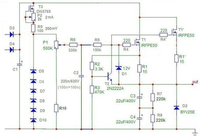

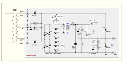

Als ik kijk naar het schema hierboven dan zit P1 niet aangesloten zoals de bedoeling.
Re: Universele voeding Buizenversterker
Hoi Peter :D
Zit dat niet volgens schema :?:
Wat heb ik fout gedaan :?: :(
Berichten: 36748
Die wel weer maar die nadere niet. Hoeveel spanning staat er nu op de potmeter P1? En hoeveel op de loper als je (en C2) er aan draait?

Voor de duidelijkheid, het zit niet zoals op het laatste schama, maar
Zo dus.png (104.8 KiB) 252 keer bekeken
De gelijkrichterdiodes kunnen die wel tegen de hoge spanning ?
Met 570V op C1 moeten de diodes tegen minstens 1140V kunnen en de BYV26E ( is toch wel een E ) is maar tot 1100V.Met die hoge spanning beter zoiets,

Ik had een 1K tienslagen Potmeter
Dat moest 2 K zijn dus had ik op het print paaltje een 1 k gesoldeerd in serie met de 1K Potmeter
Dat was de reden dat natuurlijk niet aan die 2 mA kwam
Sorry Anne :oops: :hide:

Meting van Anne over de 100 ohm R9 = nu instelbaar en staat netjes op 2 mA
C2 Pjotr is 464 volt Zelfde als de spanning uit
Spanning op P1 = 442 V op de loper tov gnd =479volt
Spanning over de Zeners is 478 volt
Spanning uit is 475 volt
Ik wil u uit op 500 krijgen ik zal een andere Zener moeten plaatsen 72 volt vv door een van 100 volt

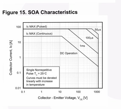

Ik kan je deze wel twee van opsturen: https://www.digikey.com/product-detail/ ... ND/2117288
Dit zijn echte Lineaire Fets, en zijn gemaakt voor DC toepassingen, de curves zijn zelfs bij 75C opgegeven.

Ja inderdaad Die van jou zijn een stuk beter voor deze toepassing

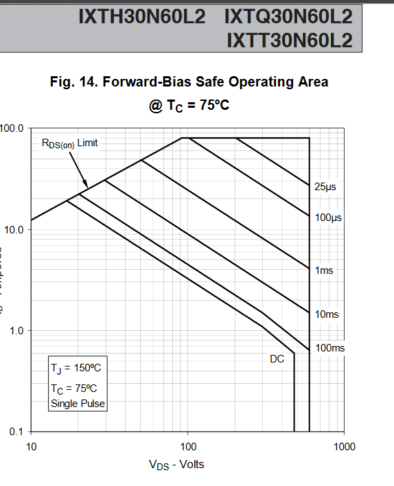

Nu heb ik ook deze nog IRG7PH142U. Datasheet
Ik ken er geen wijs uit uit de Datasheet
De SOA staat er wel in maar ook een deel met stippeltjes streep
Als dat niet beter is plaats ik ze niet in de Fet destroyer :-k

Anne Pjotr Florick kunnen jullie wijs uit die data sheet
Anders maak ik toch maar gebruik van jouw igbt Florick
Die IRG7PH142U zou bij 500V ong 0,7A kunnen hebben.Maar dat gaat niet.
Stel een goeie warmtegeleiding chip-koeler van 1°/W en de koeler op 50°
De chip mag max 175° heet worden dwz 125° over die 1°/W geeft max 125W te verstoken.
Bij 500V is dat 250mA, dus vergeet die 0,7A.
Met twee van die dingen parallel kun je misschien veilig tot 400mA gaan, als ze niet teveel verschillen (stroomverdeling) en met weinig verlies op de koeler zitten.

Met transitors in voedingen emmiter weerstanden om die verschillen onderling op te heffen doordat als er een meer stroom wilt trekken komt er meer spanning over de emitter weerstand en minder op de transistor
Dat heb ik in m’n laagspanning Dummyload ook gedaan .
Dat is een 0,3 Ohm weerstanden van een paar Watt
Dat moet hier met hoogspanning ook gaan toch met 2 IGBT,s :?: alleen geen 0,3 Ohm maar 50 -100 Ohm of zo
Bij 100 mA over 100 Ohm is maar 10 volt en Maar een 1 Watt
Dus een 100 Ohm 2 Watt in serie met de Drain Zou dat wat helpen ? :?: :?:

Super mooi Klasse Pjotr met ontwerp voeding ! :yeah: en Anne en Demo voor het printonwerp
En de dummy werkt nu voor hoogspanning voeding tot 240 mA :yeah: Anne en ook Florick bedankt O:)
