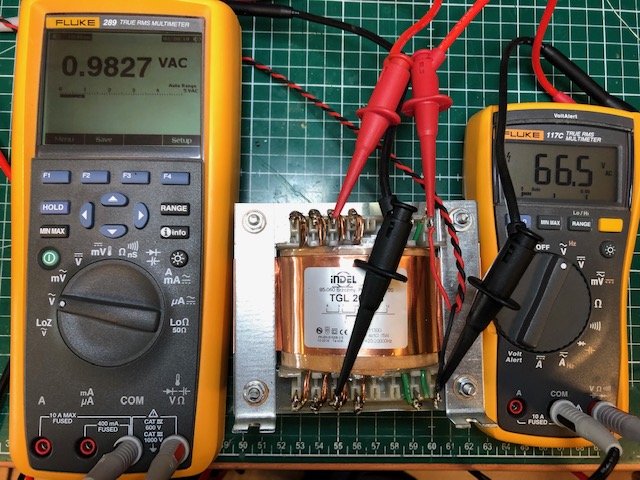

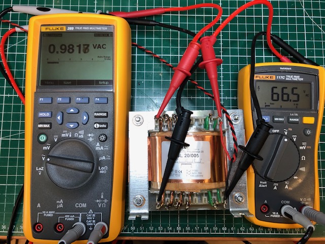

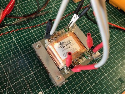

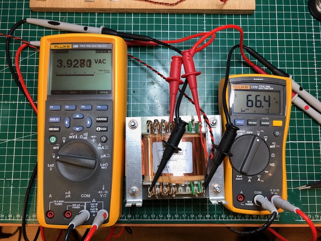

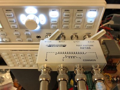

Goed, heb er even een 100VA 2x30V trafo aan vats geknoopt, eerst met één 30V wikkeling, daarna met twee in serie:
Hieruit blijkt duidelijk dat de wikkelverhouding inderdaad 1:17 is, met de vier secundaire wikkelingen in serie, wat volgt uit 33.39/1.97=16.95
Idem op hogere spanning, 66.4/3.92=16.94, ook hier zien we dus 1:17
Als ik de vier individuele wikkelingen meet (zonder de ingesoldeerde verbindingen tussen de wikkelingen) meet ik per wikkeling:
Kortom, vier maal pakweg 0.98V, wat samen weer de 3.92V maakt

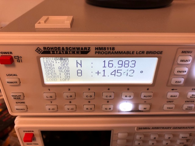

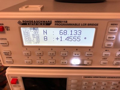

Heb ook even de Rohde&Schwarz LCR meter afgestoft en de transformator meetbrug aangesloten, hier blijkt dus zonder enige twijfel uit dat de wikkelverhouding inderdaad 1:17 is met de vier secundaire wikkelingen in serie. Of 1:68 per individuele secundaire wikkeling.
Kortom, de Poolse trafowikkelaar heeft een foutje gemaakt.

Re: Hypothetische 6C33 versterker?
En om even terug te rekenen vanaf de andere kant ter controle.
De Indel TGL20/005 transformator wordt gespecificeerd als zijn 1130 Ohm primair (Zpri) en 4x 1 Ohm secundair (Zsec), hieruit volgt voor de transformatie verhouding (N) voor één enkele 1 Ohm secundaire wikkeling:
Zsec=Zpri/N^2
1=1130/N^2
N^2=1130
N=sqrt1130
N=33.6
Uit de bovenstaande foto's blijkt dat N=68 voor één enkele 1 Ohm secundaire wikkeling, dus de feitelijke impedantie van die wikkeling is dan:
Zsec=Zpri/N^2
Zsec=1130/68^2
Zsec=1130/4624
Zsec=0.24 Ohm
Kortom, ook dit sluit aan bij onze eerdere constatering, dit zijn vier 0.25 Ohm wikkelingen, niet vier 1 Ohm wikkelingen.

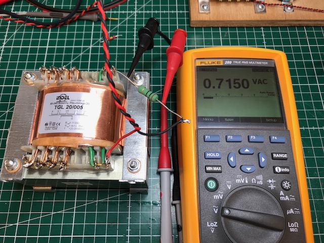

Ja, zet 's 10Ω in serie bij die 66V en vertel wat je over de weerstand meet.transplanum schreef:En hoeveel H heeft de trafo? (bij Vrms=100V en 50Hz)
- SSassen
- Berichten: 11528
- Locatie: Zuidoostbeemster
Ah!buis schreef:Ja, zet 's 10Ω in serie bij die 66V en vertel wat je over de weerstand meet.
Als dat idd bij 66V is geeft dat 3H
Goed voor PA maar niet voor
audio en 1k13 primair
