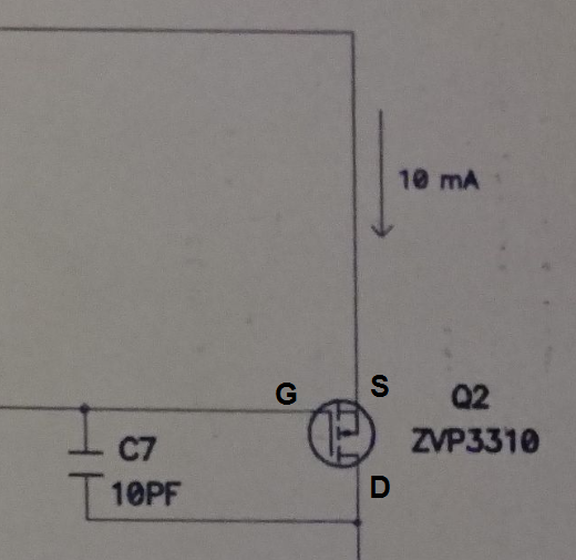

Dat zal 't wel niet zijn.Ik heb de nummers door elkaar gehaald :oops:
Het gaat in het verhaal hiervoor over de Q2 P-mosfet, niet Q11.
Q11 is een gewone NPNtransistor en die wordt nu vermoedelijk flink warm (heet).

Hopelijk heb ik je niet teveel van de wijs gebracht met dat Q2 Q11 verwisselen.Korte termijn geheugen laat 't nogal afweten, heb een papiertje+potlood naast me liggen maar dat gebruik ik, eigenwijs, vaak niet :x Dat de ZTX450 nep zou zijn, wie doet de moeite voor een ding van een paar cent ?
Na een nachtje slapen bijna zeker dat er iets met Q2 mis is (ja, niet Q11)
Verkeerde transistor, nep geval of omgekeerd gemonteerd.

Re: pass pearl 2 probleem
:beer: wan de vijs? :beer: nee hoor
We gaan Q2 eens streng toespreken.
Ook George (hij heeft de print ontworpen) vermoedde al wat met Q2

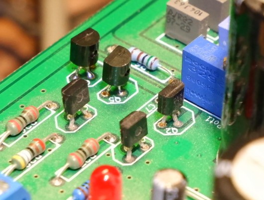

Berichten: 33827
ik zal die weerstanden eens nameten. .
R27 en R29 zijn binnen een % van de schema waarde
Berichten: 33827
En, zittie goed?
En, zittie goed?
Ziet er proper uit, kan eigenlijk niet mis.
Je zou nog met een ohmmeter kunnen nazien of er tussen "d" en "s" (van Q2) een diode te meten is.
Met "d" positief geleiden en "s" positief sperren.
Wel bij uitgeschakelde voeding.
