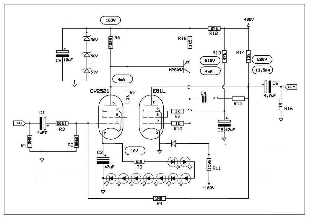

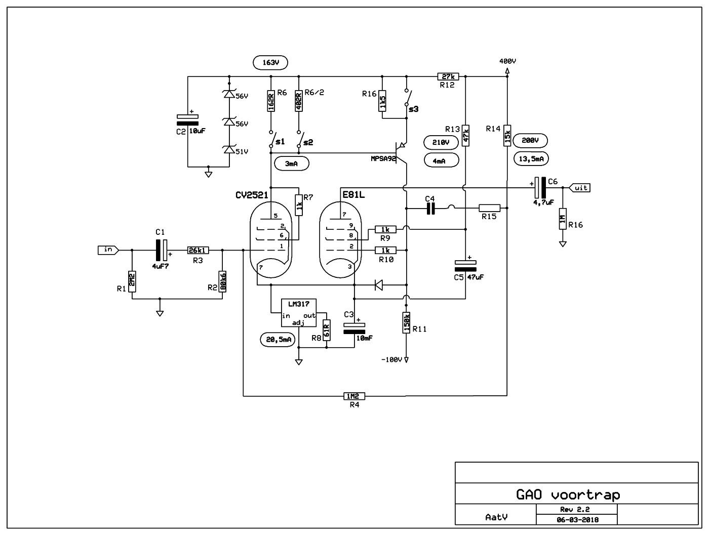

Vind (bij nader inzien) Anne’s optie van de plaatsing van weerstand R2 tussen de virtuele massa en de ‘gewone’ massa wel een goede. Hiermee wordt de ingangsimpedantie op simpele manier verhoogd, wat met sommige buizenvoorversterkers van voordeel kan zijn. Ook de kathodespanning kan wat lager worden.
Zou de plaatsing van de weerstand op deze manier bij een phonoversterker niet zo gauw toepassen i.v.m. de iets hogere ruis, maar dat speelt hier niet zo’n rol.
Heb wat gespeeld met de weerstandswaarden van R2,R3 en R4/5. Heb er op gelet dat de stromen en spanningen hetzelfde blijven als die bij het vorige schema, wat veranderd er wel :
- Stijging van de ingangsimpedantie van 22kOhm naar 26Kohm.
- Verlaging van de tegenkoppelingsweerstanden (R3 en R4/5) met ca. 20%.
De levert het volgende op:
Heb uiteraard niet alle weerstandswaarden in voorraad, dus snel een bestellinkje bij ‘Ome Dick’ , daarna een printje maken en meten..
Groet
N.B. In de uiteindelijke versterker worden alle voedingsspaninngen gestabiliseerd/gereguleerd.

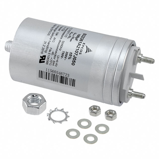

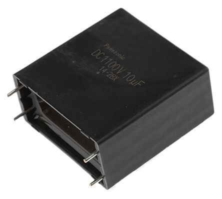

Voor de uitgang van de versterker heb ik een condensator nodig van 100uF of liefst iets meer.
Heb wat rondgekeken en kom dan uit op twee soorten C's :
1. Een polypropyleen DC link type van Panasonic dat ik met weinig moeite op de print kwijt kan.
500V DC, 110uF :
2. Een general purpose condensator van TDK/Epcos, die eigenlijk lijkt op een motor run C (Polypropyleen met olie)
330V AC, 100uF :
Neig sterk naar de Panasonic i.v.m. een nettere bouw, maar weet eigenlijk niet of er nog nadelen aan zijn.
Re: 高 GAO OTL versterker
De epcos mag in ieder geval (wissel)stroom hebben, van die ander weet ik niet (ken ik niet).
Lijkt me niet echt nodig, twee elco's in serie tussen plus- en min-voeding en dan de trafo tussen versterker en elco-midden.Omdat de voeding voor AC een kortsluiting is (zou moeten zijn) staan de twee elco's, vanuit de trafo gezien, parallel.Zou 2 x 50µF volstaan.Stuk kleiner en vermoedelijk veel goedkoper.
Berichten: 36761
Pas op met die DC-link condensatoren. Ze zijn wel lekker klein maar mechanisch niet erg sterk en gevoelig voor mechanische druk. Er zit hele dunne folie in. Het moet toch uit de lengte of uit de breedte komen (of dikte in dit geval). Ze zijn bedoeld voor voedingsrails van PFC's. Zou voor jouw doel beslist voor die dikke Epcos, of vergelijkbaar, gaan. Zijn i.d.d. motorcondensatoren maar wel een stuk robuster en kwalitatief erg goed.
Berichten: 3807
Bericht door AatV »
Dan ga ik voor die "dikke" :mrgreen:

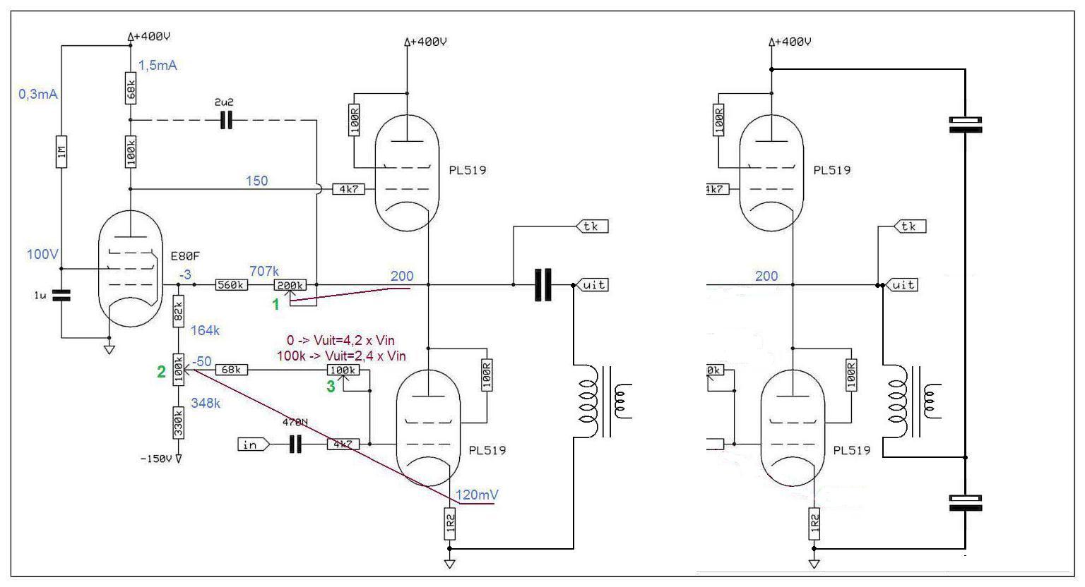

Het nut van die dikke C ontgaat me.Is toch bedoeld zoals hier ?
Krijg je een asymetrisch gedrag,positief via de voeding met een flinke verbruik-puls en negatief naar massa, voeding buiten schot.
Met twee C's heb je dat zo niet.
Berichten: 36761
Het is een OTL Anne. Waarom jij er nu weer een UT in frommelt ontgaat mij dan weer :think: En nee, je wilt je speakers niet op 200V hebben staan met een paar dikke elco's erachter :twisted:
Trafo leek me wel 't meest aannemelijk.Aan zo'n uitgang moet niet iets (te) laagohmig hangen.En met een C van 100µ ziet dat er ook niet naar uit.
Dus hoogohmige LS :o , waar vindt je die :? Of LS's in serie, niet veel demping meer over.
Vandaar, trafo :(

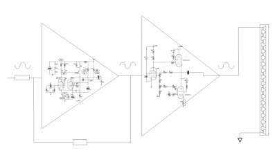

Na alle discussie een plaatje om het geheel duidelijker te maken.
Vind het alleen jammer dat ik niet echt een mogelijkheid zie voor een totale tegenkoppeling. (niet zonder er een verschilversterker ervoor te zetten, maar ik wilde het simpel houden.) :mrgreen:

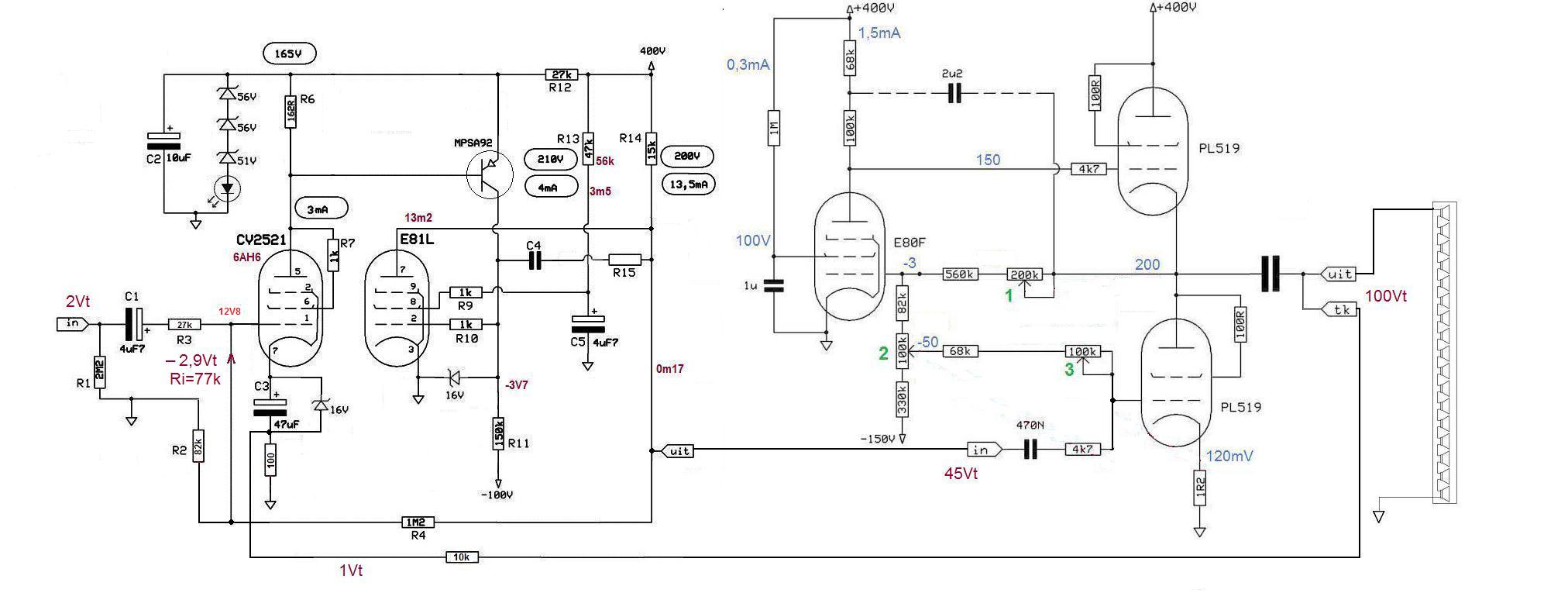

Zo misschien ?
Gisteravond wist ik dat er nog wat te veranderen was, toch weer vergeten :(
Te druk met fratsen :? Ledje erbij :lol:
Maar even aangepast.

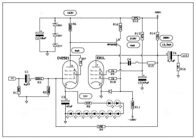

Ben de laatste week aan het "klungelen" geweest om het voorversterkingsgedeelte met CV2521 en E81L werkend te krijgen.
Helaas niet gelukt. Uiteindelijk na heel wat modificaties (en zelfs een nieuwe print, de 1e was na de veranderingen niet meer bruikbaar) klopten de statische stromen en spanningen behoorlijk goed met de vooraf berekende.
Met een ingangssignaal ging het goed tot zo'n 400Hz. Daarboven werd de versterking al snel minder en bij 1000/2000 Hz. maakte zich zelfs een zoemtoon (oscillatie) merkbaar. Nog wat geprobeerd met een extra stopweerstand, maar helaas geen soelaas... ](*,)
Denk dat de te grote steilheid van de penthode i.s.m. met de hoge impedanties niet geschikt was voor deze schakeling.
Ik zal het hele gebeuren maar bijschrijven op het konto van electronika ervaring. :mrgreen:
Enfin, dan maar terug naar de schakeling met de ECL113, die wel goed functioneerde.
Zal - gebruikmakend van de opgedane kennis - maar eens een uiteindelijke print gaan tekenen voor de totale eindversterker en voeding(en).
Jammer dat 't niet erg wil lukken.Ook wel eigenaardig.
Het grote verschil met de ECL is de stroombron en ook de collectorweerstand 390k en 150k.
De kleinere weerstand zou eerder meer hoog moeten geven.En de steilheid van de buizen is maar klein tov de transistor.En die is er in beide schakelingen (zei het met een andere stroom = steilheid).Er gebeuren hier rare dingen :?
Berichten: 3807
Bericht door AatV »
Hi Anne,
Heb al van alles vervangen:
Een diode (led) toegevoegd aan de zeners, de zeners vervangen door een spanningsdeler, de weerstand van 100k bij het rooster van de triode vervangen door de oude waarde van 68k en op z'n oude plaats neergezet, (de spanning over de triode bleef hangen op 60! volt) ging daarna iets beter, de stroombron vervangen door een weerstand (en weer terug naar een stroombron) de spanning over de triode van 150-160 volt apart geregeld, nog een stopweerstand toegevoegd... en toen vond ik het welletjes!
(Het kan zijn dat ik nog iets vergeten ben, maar dit was een redelijke opsomming. :mrgreen: )
