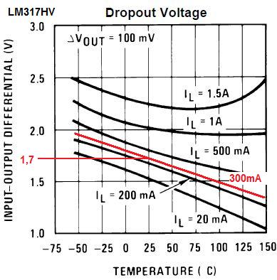

Met de LM317HV gaat het ook niet, er is maar 54-4x13=2V over voor de stroombron.
En de LM317HV heeft 1,7+1,25+0,3=3V3 nodig.

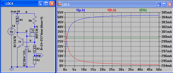

Zo zou het wel kunnen:
Over R3 meet je de stroom, die je kan instellen met R2.
Maar parallel op een lagere spanning is toch beter, ik ben nog bezig met een stuurtrap met instelbare t.k., zodat je beter even kunt wachten.
Met alles parralel kan je net zo goed ook 13x4,5=60 windingen op die TME rinkern wikkelen gelijkrichten en die LM317
Scheelt een SMPS die je dan niet nodig hebt
Ach wel nee, nog maar 's ,
Hoogstens 3V, kan best.Krijg je 12,75V/buis.En met opwarmen verbeterd de toestand nog.
Ach wel nee, nog maar 's , 317drop.JPG Hoogstens 3V, kan best.Krijg je 12,75V/buis.En met opwarmen verbeterd de toestand nog.
@Willy, hoe kom je erbij dat de negatieve voeding de ruststroom zou moeten leveren ? :o
De belasting bestaat uit een viertal potmeters voor de roosterspanning eindbuizen, een paar relais en led's en de stroom voor de fasedraaier.Alles bijeen 50mA is waarschijnlijk al boven het werkelijk verbruik geschat.
1. Mijn ervaring bij de CTA5.1 was dat 12,6V volstond voor 300mA. Maar ik doe morgen de test: heb 7 buizen PCL86, ik hang ze per 3 aan mijn "labvoeding", regel de stroom op 300mA en zie dan wel wat de spanning is per buis. Met 7 buizen krijg ik wel een goed gemiddelde.

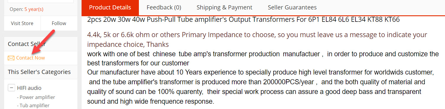

2pcs 20w 30w 40w Push-Pull Tube amplifier's Output Transformers For 6P1 EL84 6L6 EL34 KT88 KT66
4.4k, 5k or 6.6k ohm or others Primary Impedance to choose
Bert binnen 6 dagen bestellen, dan gaat er 10% af!

Bert, ik ga zeker niet voor een Toroidy in deze versterker maar voor deze.
in de specificaties staat dat je hun een email moet sturen met opgave van de primaire impedantie:
4.4k, 5k or 6.6k ohm or others Primary Impedance to choose, so you must leave us a message to indicate your impedance choice, Thanks
Je moet een account hebben bij AliExpress om een bericht te kunnen sturen naar de verkoper, als je klikt op "Contact Now" kom je op een pagina waar je eerst moet inloggen en dan wordt je doorgestuurd naar een pagina waar je een boodschap kan achterlaten voor de verkoper.

Hoi Willy
Excuus als ik hier een misverstand heb veroorzaakt :-s Maar ben me niet bewust hier van :!:
Torroidy doe ik ook niet , ga geen 426 zlotty of wel ruim 100€ neer tellen voor 1 trafo
Waar staat dat ?
En ik heb een acount bij Alie
En wat ik schreef is correct geen Email zoals je schrijf , maar klik op : contact seller :
Dan is een soort Chat venster Daar geef je op wat je wilt :D
Dus ik heb dacht ik nergens iets geschreven dat ik die van torroidy neem
Wel dat ik 5 dagen wacht op de discount van 10%

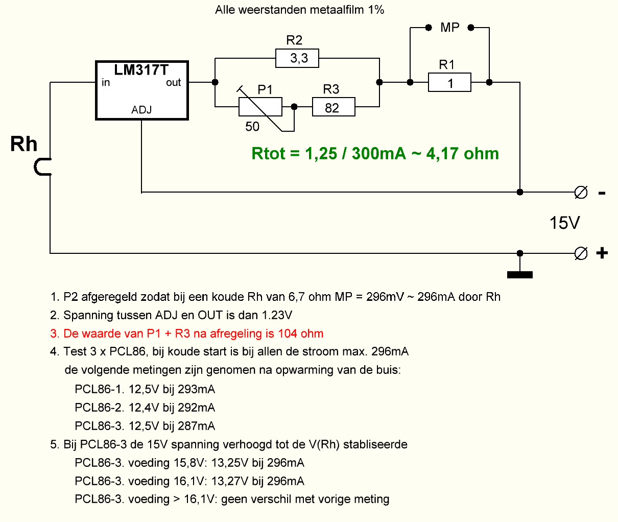

Een betere test is met één buis en LM317(HV) op 15V, je houdt dan ook 2V (of meer?) over.
Je kan nog 0V3 winnen door de meetweerstand van 1Ω op te nemen in de out-adjust weerstand.
Vandaag is de test niet kunnen doorgaan wegens andere verplichtingen, het wordt misschien morgen voormiddag, anders zeker zondag.
Goed idee!

Willy_61
Berichten: 1883
Locatie: Mol, België
Bericht door Willy_61 »
update betreft de weerstandwaarde, rood weergegeven
Laatst gewijzigd door Willy_61 op di 27 mar 2018, 10:59, 2 keer totaal gewijzigd.
