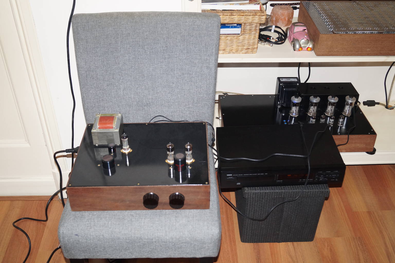

Oke,hoe staat het nu!
De versterker heeft er zo,n 20 uur opzitten.
Het geluid is nog steeds in ontwikkeling,dan klinkt er te veel laag en te weinig mid en dan wordt het opeens beter,ja inslinger gedrag.....
Dit heeft even tijd nodig............
Ja veel leden zullen dit wel kul vinden,maar ik ervaar dat zo.
Wat ik heel mooi aan dit gebakje vind,is dat alles uit en aan gaat via 1 schakelaar (Hoge WAF factor)dus niet meer voorgloeien en dan pas de hoogspanning er op,nee gewoon 44 sec wachten en dan een klik van de relais...........
Wat ook mooi is,dat de bias zo te controleren is via de blauwe meter,ja jan lul proof..............
En dan kun je het mooi of fout vinden,maar die extra belichting onder de buis waarvan de bias gemeten wordt geeft een meerwaarde.

Vandaag met frisse moed eerst maar eens de CD speler rechtstreeks op de versterker aangesloten.
Zonder muziek met het oor op de boxen is er ergens in de verte een heel klein brommetje te horen,bijna niks
Volgende stap,andere voorversterker er tussen.
Dat hele kleine brommetje verandert niet.
Definitief de voorversterker die de boel verneukte.
Wat nog te doen,misschien andere koppelcondensatoren er tussen en de bodem er onder monteren,maar dat was het dan ook wel.
De boel moet nog verder inspelen maar klinkt goed.
Einde project.

De voorversterker met de brom nu aangesloten op een ongeaard stopcontact,de brom blijft.
Het ligt dus echt aan de voorversterker en niet aan een randaarde probleem.

Nieuw stekkerblok gescoord..zonder randaarde..
De gehele installatie ingeplugd en spelen maar.
Weg problemen
Er fietst iets mee dus op de randaarde,wat zal het zijn??,de CV ketel of 2x een koelkast,of een brak stopcontact.
In ieder geval is het de stereo niet!!!,gelukkig
