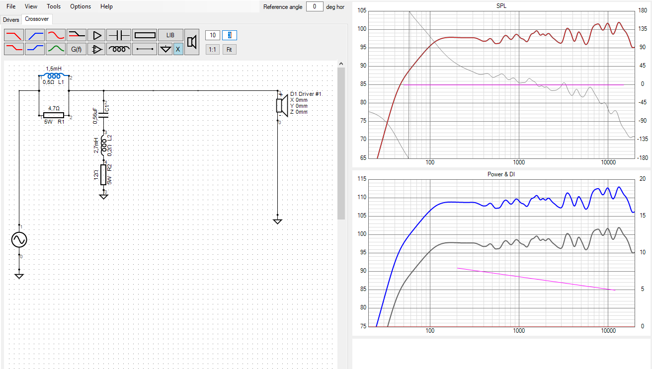

Er zijn 2 verschillen. Jouw curve is inderdaad erg luid (in zijn geheel omhooggeschoven in de grafiek), en dat komt inderdaad door je scaling. Maar dit is helemaal niet erg.
Zo lang de grafiek over de breedte hetzelfde is maakt het niet uit dus ? dat is enkel ter indicatie.
Hoe dan ook : dit laatste is een klein verschil, wat 'in het echie' waarschijnlijk zelfs moeilijk meetbaar zeker te stellen zal zijn...
EDIT ter verduidelijking : als alles onder 400Hz 1dB luider is, is dat wel degelijk een flink hoorbaar verschil. Ik bedoel te zeggen dat het in de praktijk vrij lastig is om objectief/meetbaar vast te stellen, wat er in dat gebied exact gebeurt (cq. wat de 'waarheid' is.).
Hier zal het gaan om luisteren ervaren en op het oor aanpassen dus, simuleren kan ook maar tot op zekere hoogte.. ?
Anders dan ik heb jij scaling moeten gebruiken, omdat jouw EnclosureSim absurd veel luider is dan hij zou moeten zijn (zeker 10dB).
De enige logische verdachte die ik nu kan bedenken, is dat je ergens een grove fout gemaakt hebt in de invoer van je parameters van je driver. Maar ik kan eigenlijk niet logisch herleiden, welke dat zou moeten zijn...
Nogmaals : dit is op dit moment, voor de sims die je nú doet, niet essentieel. Maar kijk eens of je de parameterfout kunt vinden. Kan je hem niet vinden, stuur me je project-file.
Ergens moet iets verkeerd gaan ja. Ik had juist de parameters opnieuw ingevoerd vanaf de datasheet van TB, ik zal ze nalopen. Ik zal ook de enclosure nakijken, al is de foutkans daar een stuk kleiner met veel minder variabelen. (aanname)
-edit-
Het invullen van RMS, in VituixCAD in nm/s weergegeven lukt me wel maar de juiste waarde bepalen lukt me niet, de auto calc optie helpt dan maar klopt die wel ? ik heb geen omreken iets gevonden online om RMS watt naar nm/s te converteren...

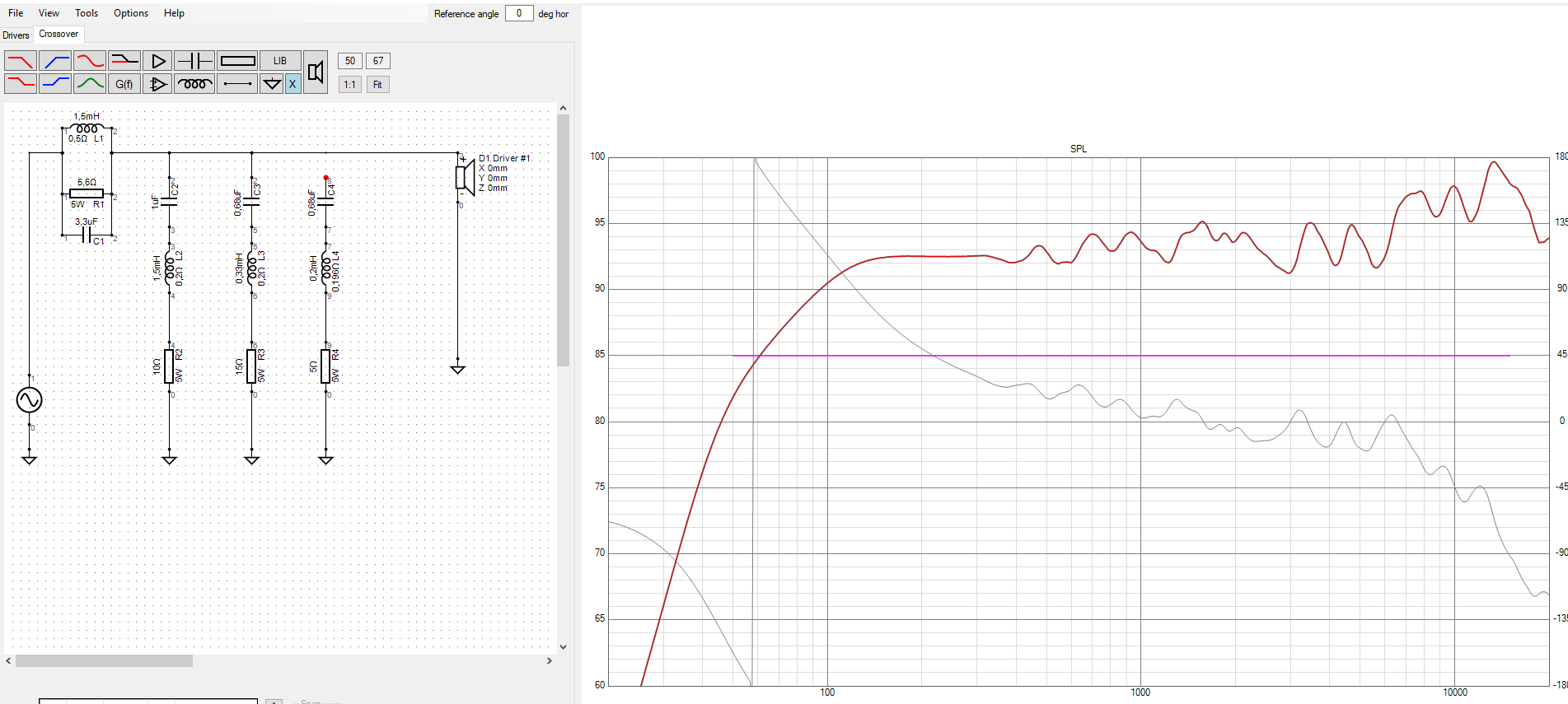

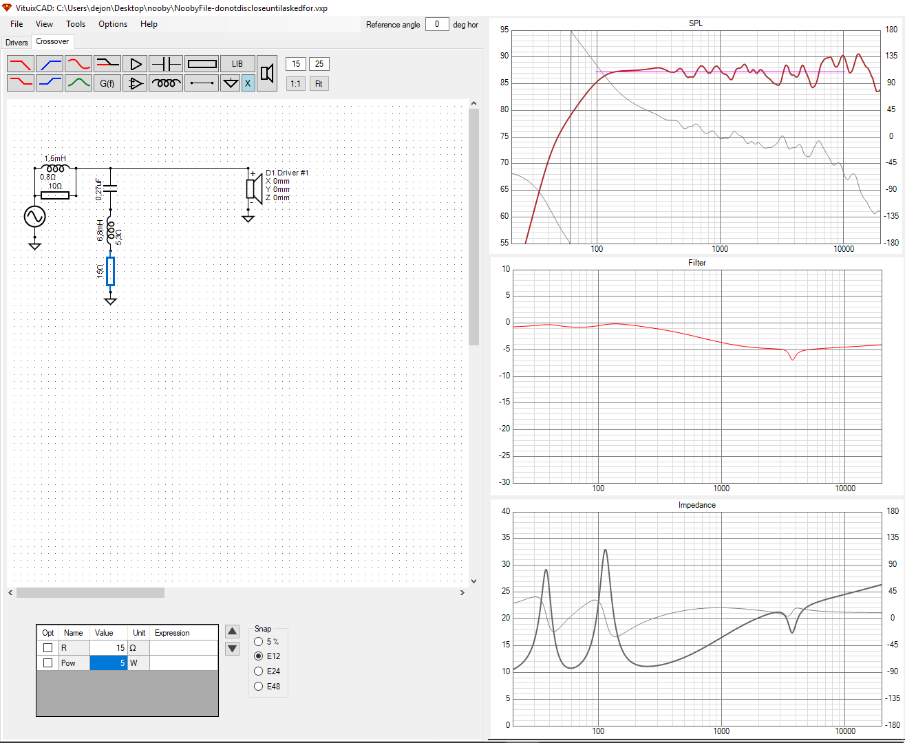

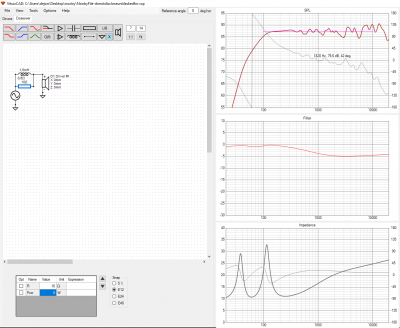

Ik heb met een hoop hulp van Marco de sim nu hetzelfde als hem en weet waar de fouten zaten.
Binnenkort maar bestellen :)

Mooi resultaat!
Ik denk alleen dat je er nog wel iets te versimpelen valt aan het filter.
Voor een simpel fullrange speakertje is het namelijk wel erg veel.
Idealiter zou je dit ook actief willen doen, op die manier is je totale systeem efficiëntie hoger.
Maar goed, dat wordt misschien de volgende stap ;)

Dank, qua leercurve dan wellicht. het filter is van Wouter :)
Dit sure bordje is wellicht interessant... vervalt de BT wel.
http://store3.sure-electronics.com/2-x- ... sp-jab3-30

Nice work! Dit is zeker niet bedoeld als een goed voorstel, of een voorstel beter dan dat van jou. Puur bedoeld om te laten zien wat Bart hierboven bedoelt. Kijk eens naar het schema/de grafiek hieronder, en zie hoe opmerkelijk veel het lijkt op het jouwe. Met maar twee goedkope componentjes.
(Ik heb er niet mijn best op gedaan, gewoon even snel gerammeld. Het kan zijn dat ik er wat teveel tophoog uitgehaald heb; onmogelijk om voor mij te beoordelen. Het kan ook, en lijkt me waarschijnlijk, dat 3,5-4,5kHz liever iets naar beneden getrokken willen. Dat kost je dan 3 extra componentjes.)

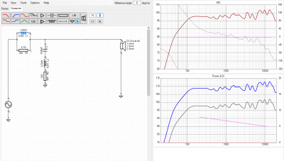

Inclusief genoemde correctie zou dan op zoiets kunnen komen :
(zoals je ziet zal dat 6,8mH spoeltje iets heel goedkoops kunnen zijn, Luchtspoeltje 0,5mm á 4,50 euro. Klinkt groot-en-duur, maar is het niet.)

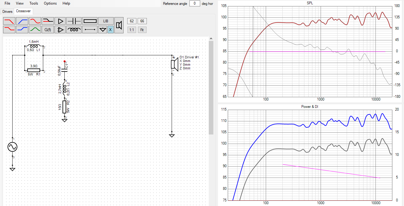

Net even aan het prutsen geweest en met de opmerking over subtiele verschillen in mn hoofd met BSC begonnen, daarna een takje er bij gemaakt en blij met het resultaat die tak eens los geknipt om op te merken dat er een miniem verschil was :P
Dit is met:
En dit zonder:
Ik denk dat de moraal een beetje is: Je kan simmen tot je een ons weegt maar ergens moet je bedenken dit wordt het beginpunt. Ik denk dat beginnen met een BSC een juiste insteek is om dat verschil alleen al eens te ervaren en van daaruit verder te gaan met echte metingen, deze kan ik dit jaar nog uitvoeren :)
Of sla ik de plank nu mis ? :P

Jouw 'moraal' verwoordt heel aardig mijn intentie en mening.
Ik zeg : goed op weg zo :proost: .
Er zijn meer wegen die naar Rome leiden, ikzelf vind dit een fijne. Of dat het juiste pad is, of juist 'de plank misslaan'... Dat laat ik graag aan anderen over. Ik heb ook niet het alleenrecht op de absolute waarheid... :-"

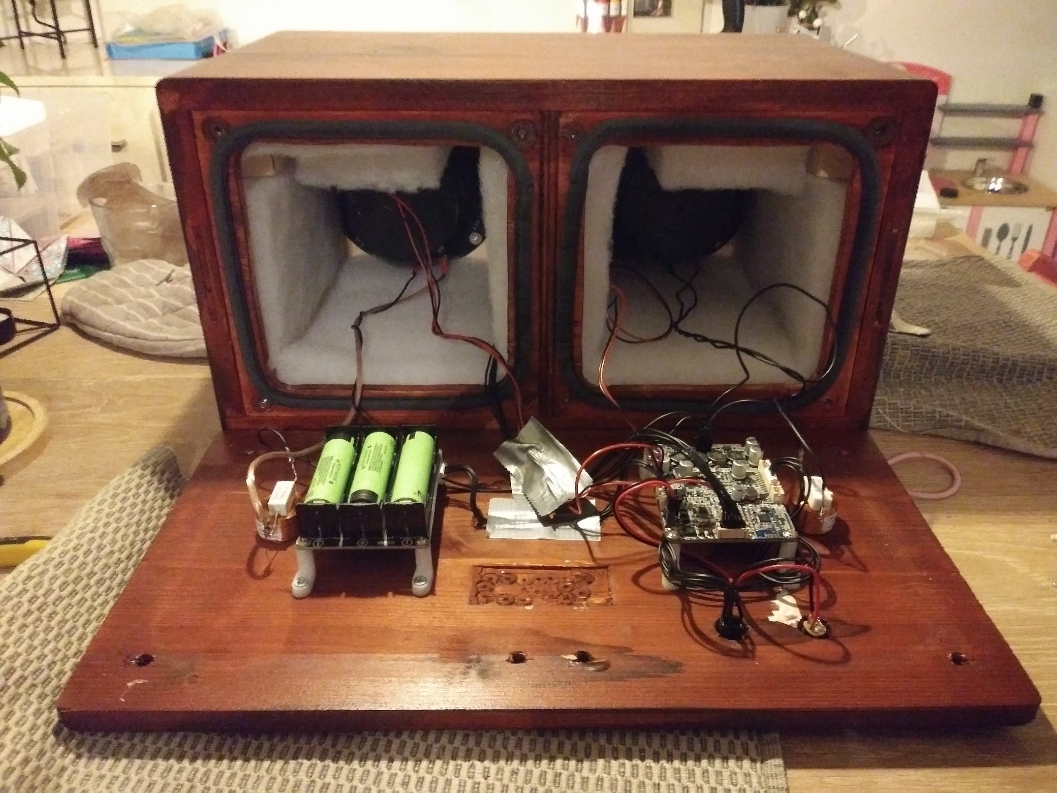

Op Aliexpress wat klein grut besteld, zwarte ringetjes voor de achterzijde, krokodillenbekjes en spades om wat draad te maken om de speakers makkelijk aan de losse versterker te hangen.
De bafflestep correctie wordt deze week besteld bij Rumoh :)
Ik ben heel erg benieuwd wat dit gaat opleveren.
-edit- De ontvangst is op zn best matig te noemen overigens, eens zien of ik daar wat aan kan verbeteren...

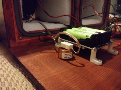

Bafflestep zit er in. Even wat geluisterd en heb het idee dat het meer in balans is nu, onderin is het wat voller.
Nog een paar uurtje luisteren met wat verschillende muziek maar tot nu toe ben ik er blij mee, wellicht is er met de demping ook nog wel wat te verbeteren...

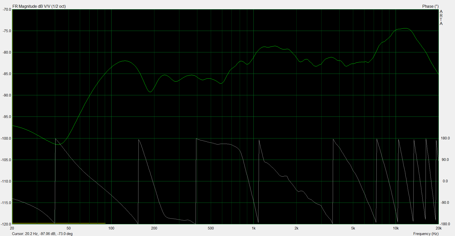

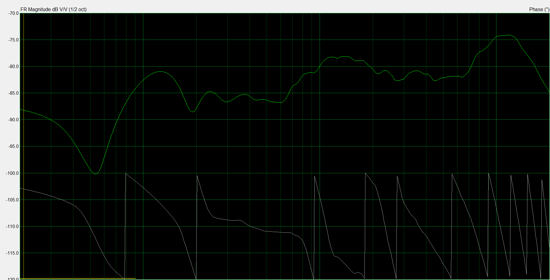

Ik heb vandaag voor het eerst een meting uitgevoerd. :yeah:
De opstelling is verre van ideaal door het ontbreken van een microfoon standaard waardoor de microfoon op een stoel + doos staat, ik gebruik mijn PC waarvan de ventilator hoorbaar is maar ik wilde gewoon eens rommelen :)
Ik heb conform handldeiding van Rumoh gewerkt en heb een meting zonder en met bafflestep gedaan. Sequence length 64k, number of averages 10
In de handleiding wordt gesproken over het meeten van tweeter en woofer maar ik heb natuurlijk enkel een fullrange driver, maakt dit nog verschil ?
Wat valt me op: Ze zijn grotendeels gelijk... :shock:
Ik heb de klemmen op de polen omgedraaid en de meting opnieuw gedaan maar dit gaf geen ander resultaat. Wat kan hier aan de hand zijn ? Ofwel, wat doe ik verkeerd :think:
Hier onder de resultaten:
Zonder bafflestep:
Met bafflestep:

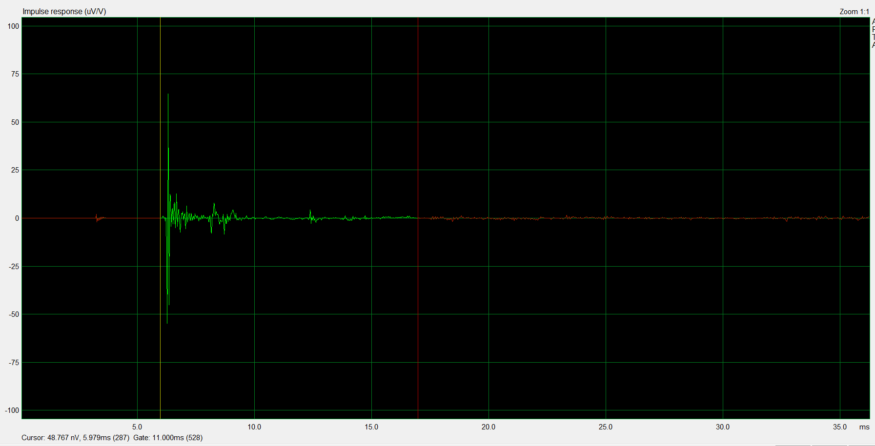

Impulse response met bafflestep:
Berichten: 11061
Re: Mobiele Bluetooth boombox.
Met of zonder bafflestep maakt op het eerste zicht weinig uit. Of is het de bedoeling om de tien verschillen te zoeken.
Douwe84
Berichten: 4873
Locatie: Amersfoort
Bericht door Douwe84 »
Dat viel mij dus ook op, vandaar de vraag wat ik verkeerd gedaan kan hebben :p
Berichten: 9198
Probeer set as overlay eens wanneer je een verschil wilt zien. Meet je daarna de 2e over de eerste, in dezelfde grafiek.
Polariteit maakt niet uit in de meting.
Hoe is de bafflestep correctie, passief? Hoor je ook geen merkbaar verschil? Ik zou denken dat je een sperfilter als zuigkring hebt aangesloten... dan gebeurt er niets namelijk bij een fullrange met maar 1 correctie
