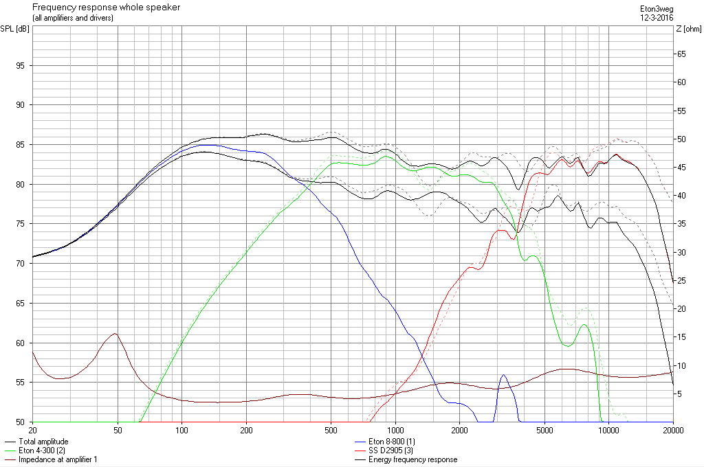

Ziet er best gecompliceerd uit, is het juist dat en de midden en de hoog uit fase staan?
Berichten: 12407
Re: Een klassieke 3-weg met Eton units...
Gecompliceerd ?? :think: :think:
Het is een drieweg filter, hoor.
En om even een vergelijk te maken; dit is het filter van een bekende drieweg van een bekend iemand hier op het forum:
Dus wat nou, complex :relax:
En ja, dat midden een hoog omgepoold zijn is juist. Zie de afgebeelde fasekarakteristiek.
Met de 30° metingen is de dip geheel verdwenen. Fasekarakteristiek verschilt niet noemenswaardig.
Oh ja,en dit is gewoon een eerste opzetje. Kan nog van alles in veranderen indien dat nodig blijkt.

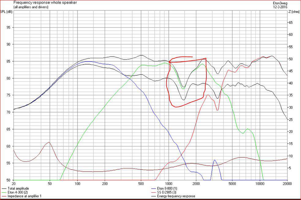

Met gecompliceerd bedoelde ik dan om de metingen te zien, en dan het filter maken met dan de correcties die je nodig hebt. :D , en dan ook die dip dan.
Berichten: 28472
Inderdaad een gigantische dip.
Berichten: 12407
Close range zie je er niks van en onder een hoek van 30° ook niet.
Duidelijk interferentie met de weerkaatsing tegen de opstaande randen om de kast.
Er komt toch een frontje voor. Als dat nou slim gemaakt wordt met een goed schuine rand om het gat in het paneel waar het doek over gespannen wordt, dan verhelp je dit wel, denk ik.

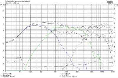

Na wat voorzichtige testen met wat demping op de baffle en een daarbij vlakkere respons rond 3khz heb ik wat plaatjes Baffletex in huis gehaald......
Maar helaas gaf de Baffletex wat te weinig demping tov de pritex die ik voor de 1e test had gebruikt.
Dus het verhaal met demping op de baffle heb ik ondertussen maar afgeschoten.
Wel heb ik weer wat tijd in de filtering gestoken omdat ik het allemaal wat te voorzichtig vond klinken.
Er zijn wat kleine verschuivingen in de overgangspunten gedaan en de wooferafval wat scherper gemaakt.
Tot nu vind ik het echt heel goed klinken,ondanks een wat stevige laagweergave.
Open en gedetailleerd met een prachtige diepte.
Tijd voor wat luistervisite in ieder geval.
Weer valt me op dat de parallel condensator aan het laag echt beter klinkt met elco's of een gedeelte elco.
Hier ga ik met Termino ook mee prutsen.
Plaatjes van de simulaties komen er aan.

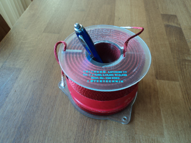

Ik heb nog wat aan het filter zitten klooien,vooral omdat ik het laag weinig detail vind geven in verhouding met het mid en hoog.
Een grotere laagspoel en de mid eerder in laten komen lijkt de oplossing te zijn.
Dus een hele flinke spoel van 5.6mH aangeschaft en eerdaags eens kijken of het beter word.
