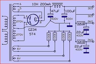

Met een trafo waar ook 5V mee mogelijk is kun je een zwaardere gelijkrichter nemen,maar eentje dan.De smoorspoel uit Polen kan 't makkelijk aleen af (stroom zat).Eenvoudiger,minder werk en vermoedelijk goedkoper (EZ81 is nogal aan de prijs meen ik).Twee buizen vermeld,kwestie van wat er te vinden is.
Nog even een vraag over de condensator van 22 uF/400V, mag dit ook 20 uF/500V zijn.
Condensator
Re: Oriënteringsfase buizenversterker
Die C mag niet groter,wel kleiner.Het gevolg is wat lagere spanning en een wat grotere rimpel.
De spanning mag enkel liever niet lager dan 400V,hoger geeft meer ruimte nodig :o en inkomen :lol: .

Akkoord, dan heb ik het lijstje voor de voeding wel klaar. Ga dan toch voor de 5T4 in de voeding.
De weerstanden, 2Watt of 5Watt? en welk type moet dit zijn, gewoon mox?

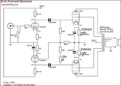

Hier heb je een "aangepast" schema.Ontbraken een paar puntjes waar een kruising aan elkaar zit.Twee rare weerstanden (zwaar overdreven vermogen) en een veel te klein.
Voor de rest voor alle weerstanden volstaat 1/2W behalve als er wat bij staat.

Anne, bedankt voor het aangepaste schema. Gelijk dan nog even een vraagje. Als ik kijk naar de JJ EL84 zie ik dat deze ook nog een broertje heeft, de EL844. Wat is het verschil tussen deze twee buizen. Ik kan in de datasheet niet echt de verschillen vinden?
Bericht door metabaron »
anne
Kan je die 8k2 wel straffeloos veranderen in 33k?
Dit heeft toch te maken met de fasedraaier?
Volgens mij krijg je hier vervorming van die toeneemt met volume.....

Er zijn anders verschillen zat :o .Die EL844 (nooit van gehoord) is volgens de gegevens een HF.penthode die maar 9W tov 12W(EL84) mag verstoken.En de steilheid is haast de helft van de EL84.

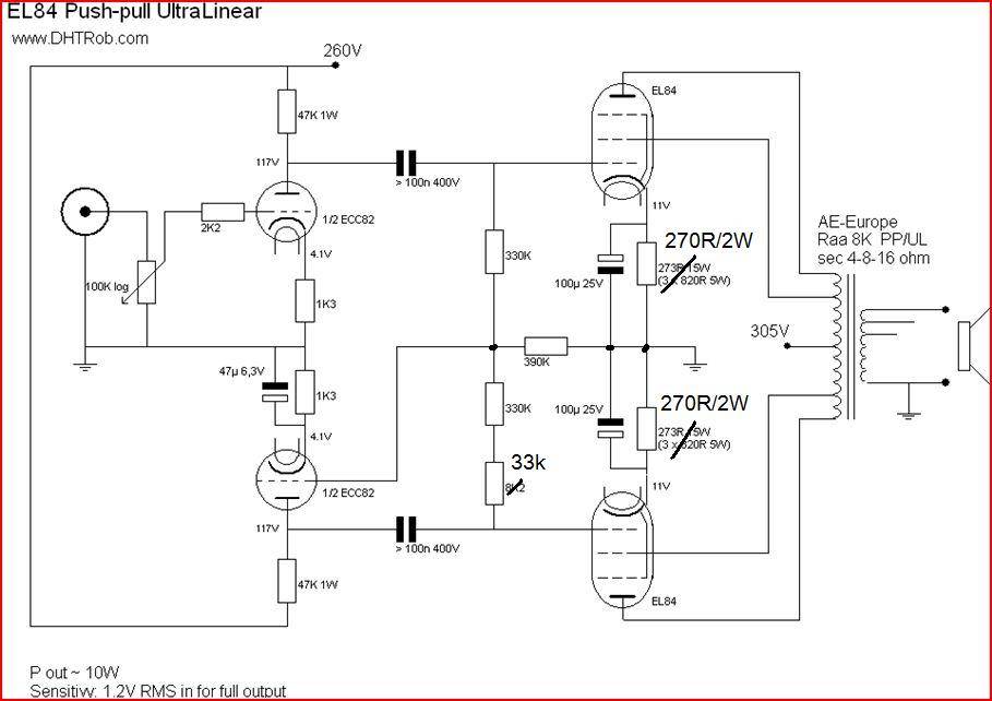

Het is een fasedraaier en ook alleen maar dat.Dus de versterking moet 1x zijn.
De versterking van een ECC82 is daar richting A=20x.Om daar 1x van te maken zit er een tegenkoppeling in met 330k+nogwat.De aanvoer van het na te maken signaal komt langs die andere 330k,die 390k even verwaarlozen.
Die twee weerstanden moeten zich verhouden als (A+1)/(A-1) ofwel 21/19.Met 330k wordt de ander dan (330x21)/19=365k.Daarvoor moet er dan in serie met de 330k een weerstand van 35k.Door die 390k,daar is ie weer,moet wat af,nemen we 33k (dichtsbijgelegen gangbare waarde).
Nu ik toch bezig ben,ook nog even vermogen kathodeweerstanden eindbuizen.
Staat daar 273 ohm ,een 270 ohm is gangbaar en mooi zat (5% van 270 is al 13 !,speling 257...283).
En dan 15W :o , met de vermelde 11V verstook je daar (11x11)/270= nog geen 1/2W ,dus 2W blijft lekker koel :sure:

anne bedankt voor de heldere toelichting. dus door hem naar 33k te brengen verbeter je de fasedraaier juist.
En verminder je vervorming?
weer wat geleerd.

In de HF10 zit een ECC83 ipv 82. De versterking was daar ong.70x .Nu is (330x71)/69=goed 339k en 339-330=9k ofwel iets in de buurt van de 8k2 die daar staat.Dus vermoedelijk gewoon overgenomen :shock: .Je kunt niet zomaar de ene buis door de andere vervangen :o .
Gaat niet helemaal goed Anne. Een ECC82 met een mu van 17 heeft in deze schakeling een versterking van 10x.
Vind de ECC82 toch al niet zo'n beste buis (in deze schakeling). Met overbrugde kathodeweerstand is de vervorming bijna 7 procent, zonder C zal deze wel iets zakken, maar het blijft wat mij betreft een beetje een effectgenerator. Zou zelf veel liever een ECC81 gebruiken, eventueel met tegenkoppeling, maar ik denk niet dat dit in de filosofie van de past van degene, die het HF10 ontwerp "aangepast" heeft.

Jawel Aat,ben wat optimistisch geweest met de versterking van die ECC82.
De Ri is op dat punt rond 10k en de µ=17 ,geeft A=(17x47)/(47+10)=14.Krijg je (330x15)/13=380k dus +50k ,da's nogal wat :( .De vervorming valt wel mee,signaal is maar goed 10Vt en tegengekoppeld van 17x naar 1x.
Misschien voor een 6N9S gaan zoiets als de ECC81 ,lijkt wat linearder,zit in een octal maar heel laag (een 5cm,klein dikkertje :lol: )
Klopt helemaal Anne, maar door de niet overbrugde kathode R zakt de versterking naar c. 10x!
De vervorming van bijna 7 procent behoort inderdaad bij een Vuit van 34 keer, dus die zakt evenredig, maar zie het veel meer zitten in die dikke kleine Rus die je noemde!
Nee,nee ,de fasedraaier heeft wel een ontkoppelde kathodeweerstand.Het is die bij de ingang die er geen heeft,geeft wat tegenkoppeling tegen de verfoeide vervorming :lol:
