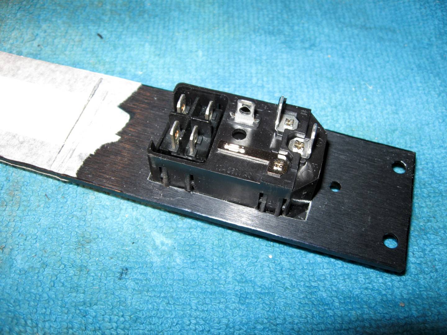

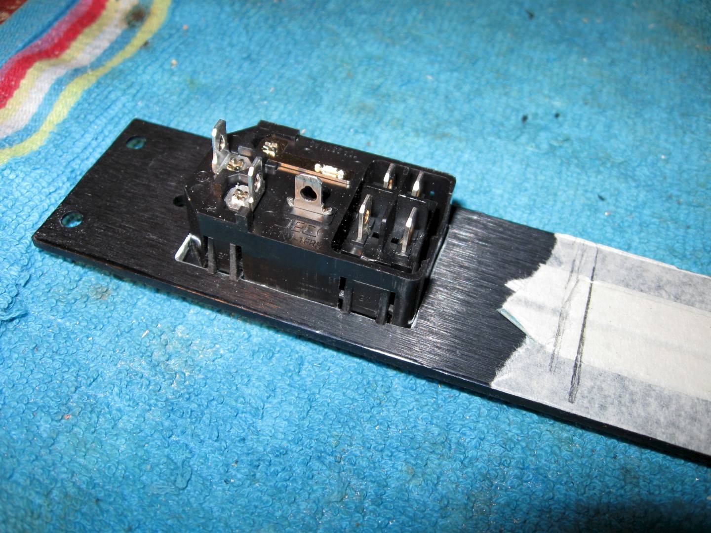

Ik ben er niet zo'n voorstander van om het vast te plakken, om het maar zachtjes uit te drukken...
Stukje uitfrezen (van de achterplaat) zou ook nog kunnen. het chassideel ga ik niet aan rotzooien, grote kans dat er zo'n lip afbreekt.
Re: RelaiXed II, maar dan (een beetje) anders.
Kun je die weerhaken niet wat inkorten (breekmes of zo) zodat ze wel achter de plaat uitkomen ?
Als ze dan niet genoeg wijken er "iets" tussen schuiven :o

Of een schroefversie van de netentree nemen? Zo heb ik het in ieder geval gedaan.
Scanspeakman
Ik heb die ook gebruikt op de 2 mm achterzijde van mijn Hypex blokjes.
Ik heb dus de pootjes wat korter gemaakt.

Je kunt ook aan de achterkant van de plaat waar de nokjes achter vallen de plaat dunner maken. Maar ik slijp altijd 1,5mm van de nokjes af en zet ze dan iets verder naar buiten.
Wel, met behulp van een X-Acto mesje met verschillende blaadjes, een schuifmaat, en een heleboel geduld is het toch gelukt. ik heb de nokjes 1.5 mm kunnen inkorten zonder er een af te breken. connector zit nu goed vast in het gat maar kan er ook weer zo uitgehaald worden.

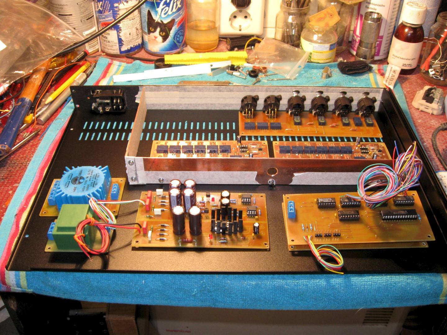

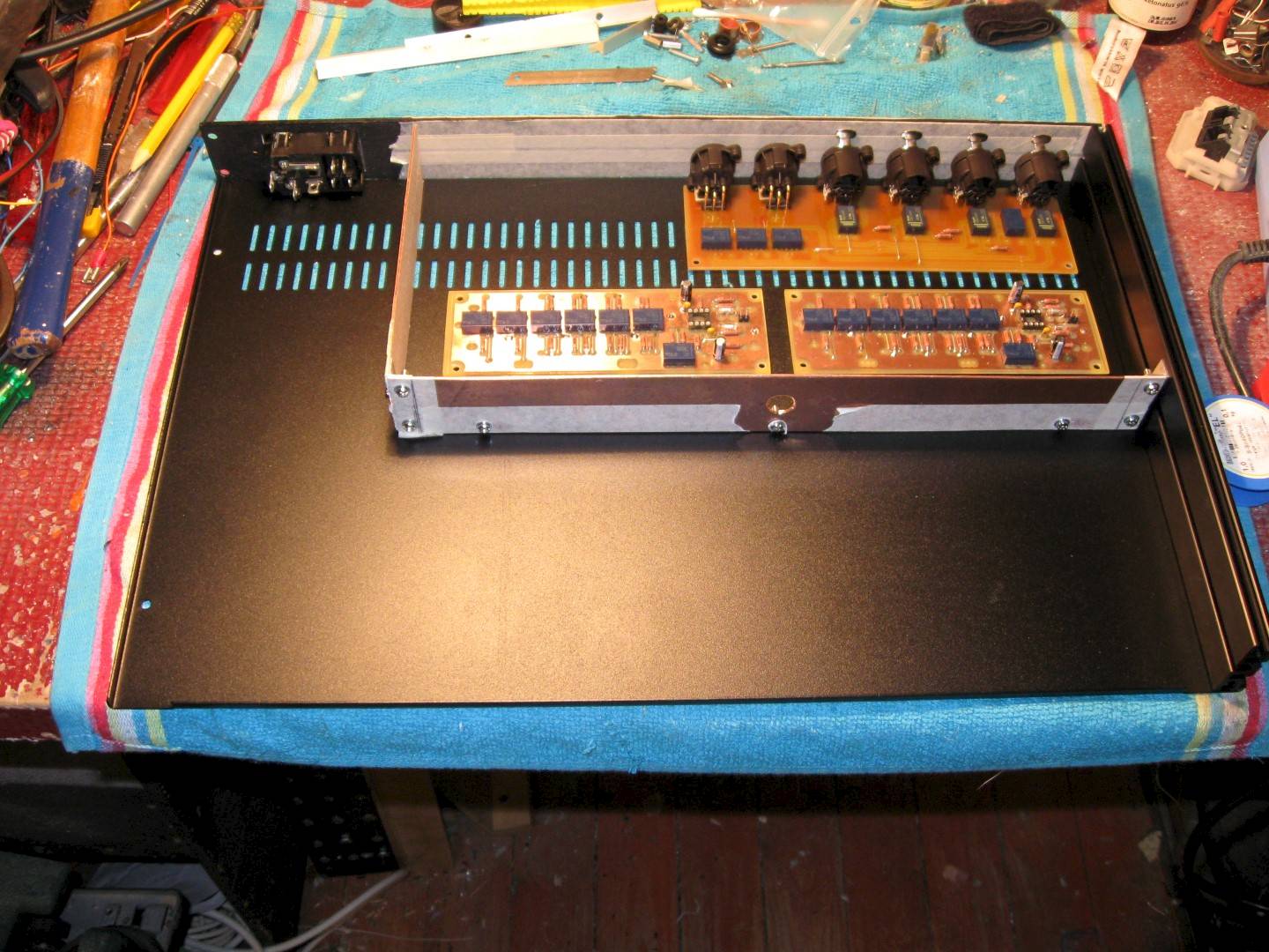

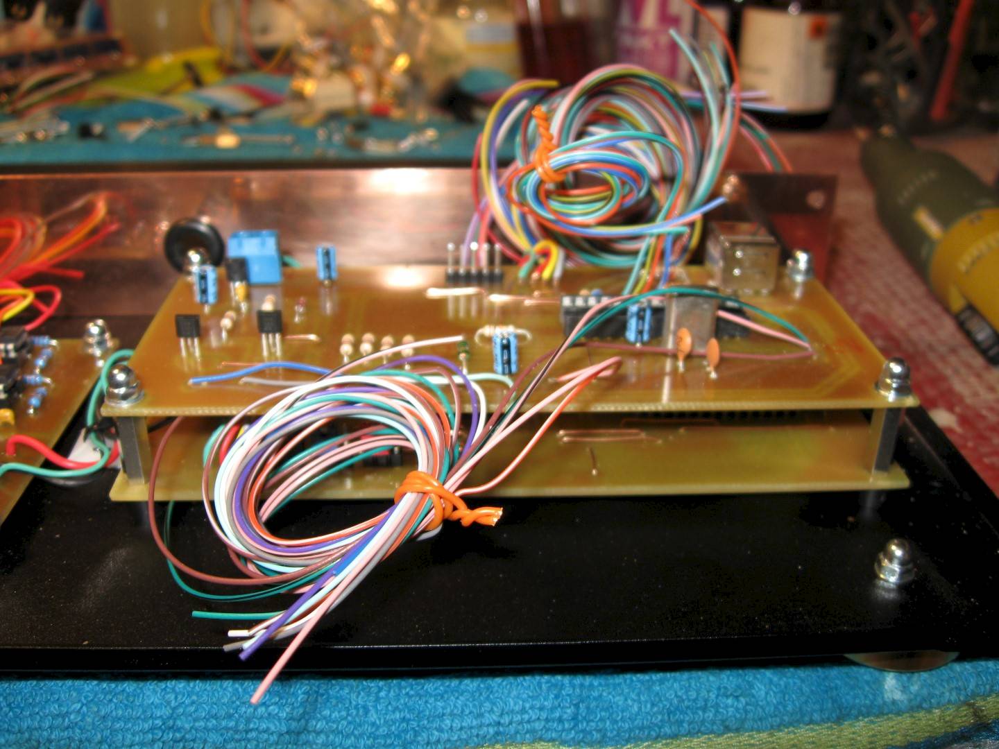

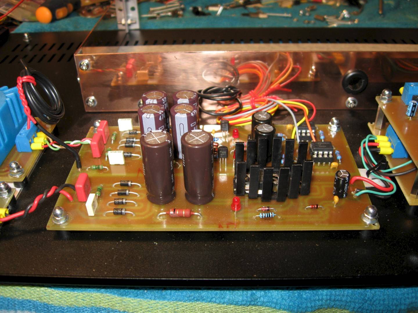

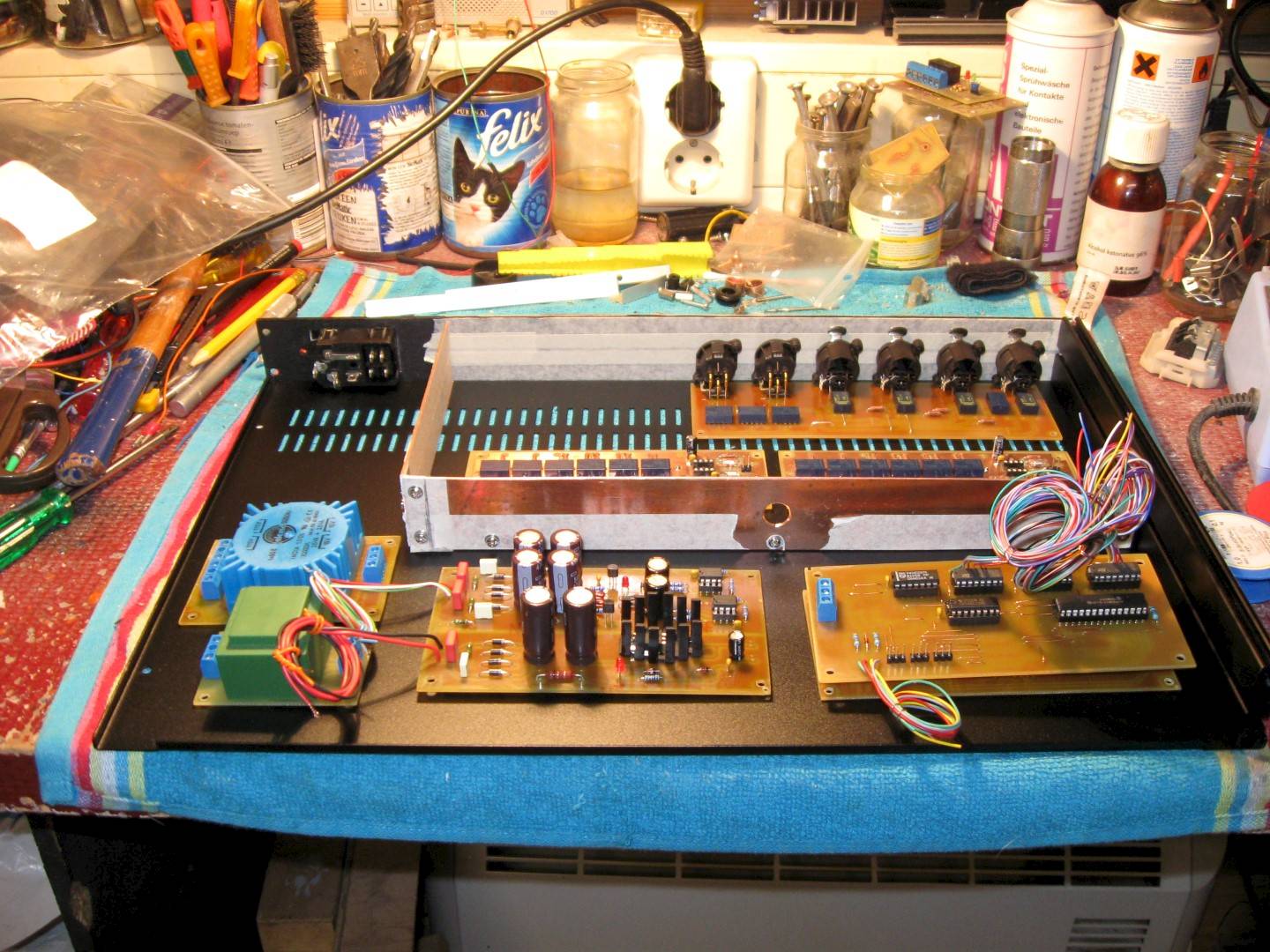

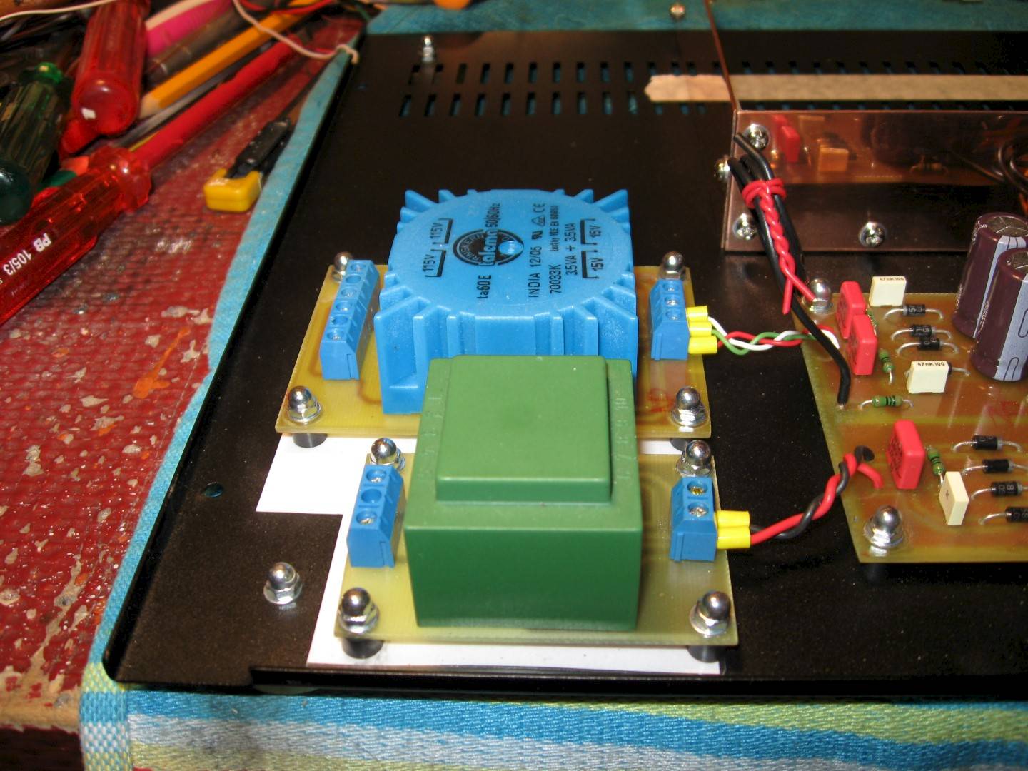

Fototjes van de nu passende net-entree.

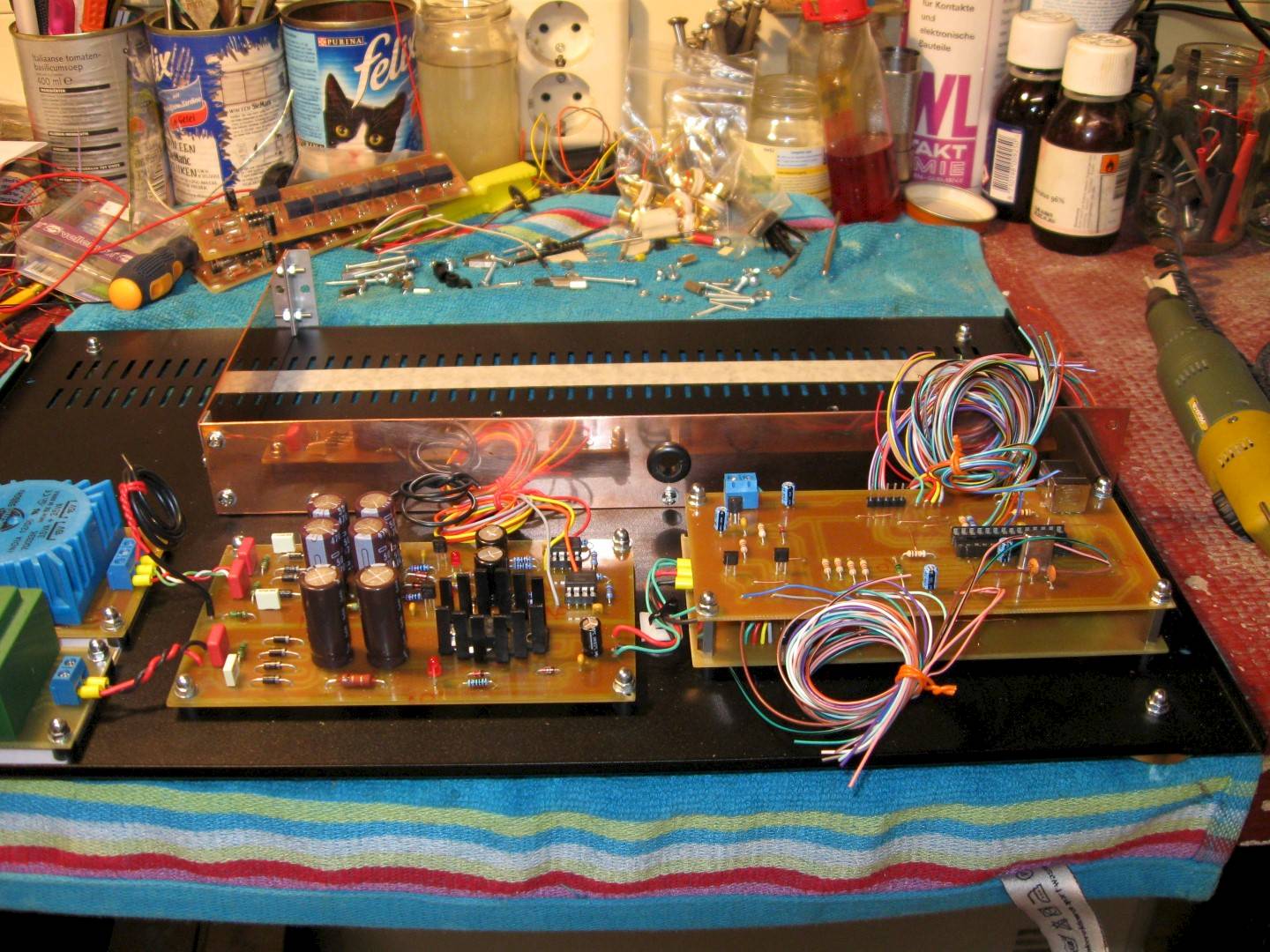

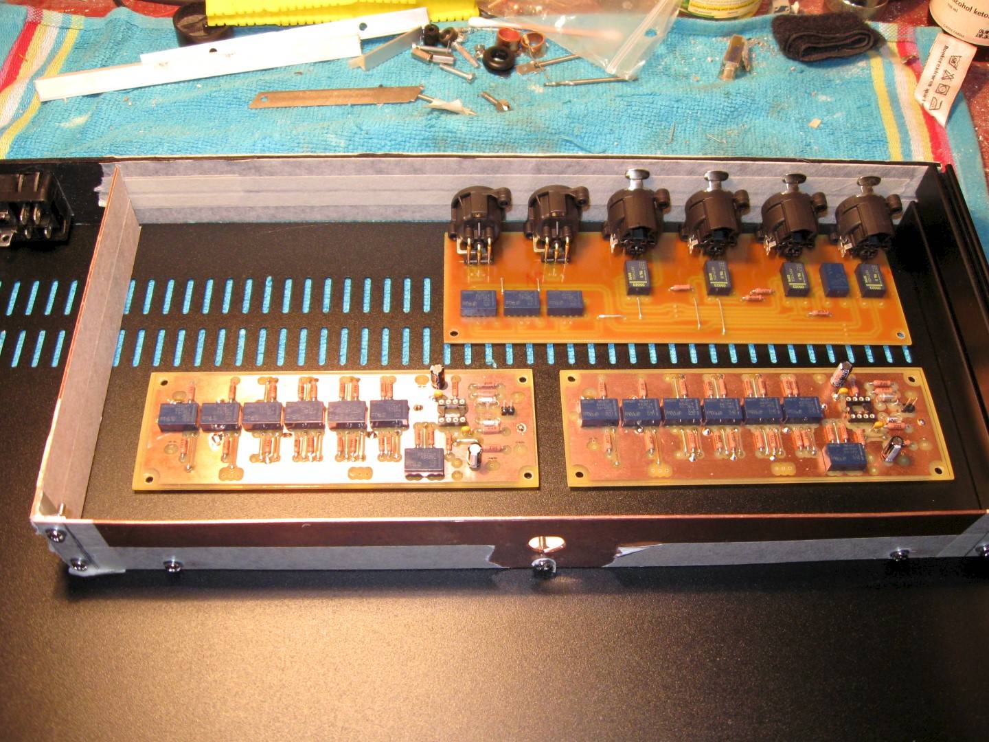

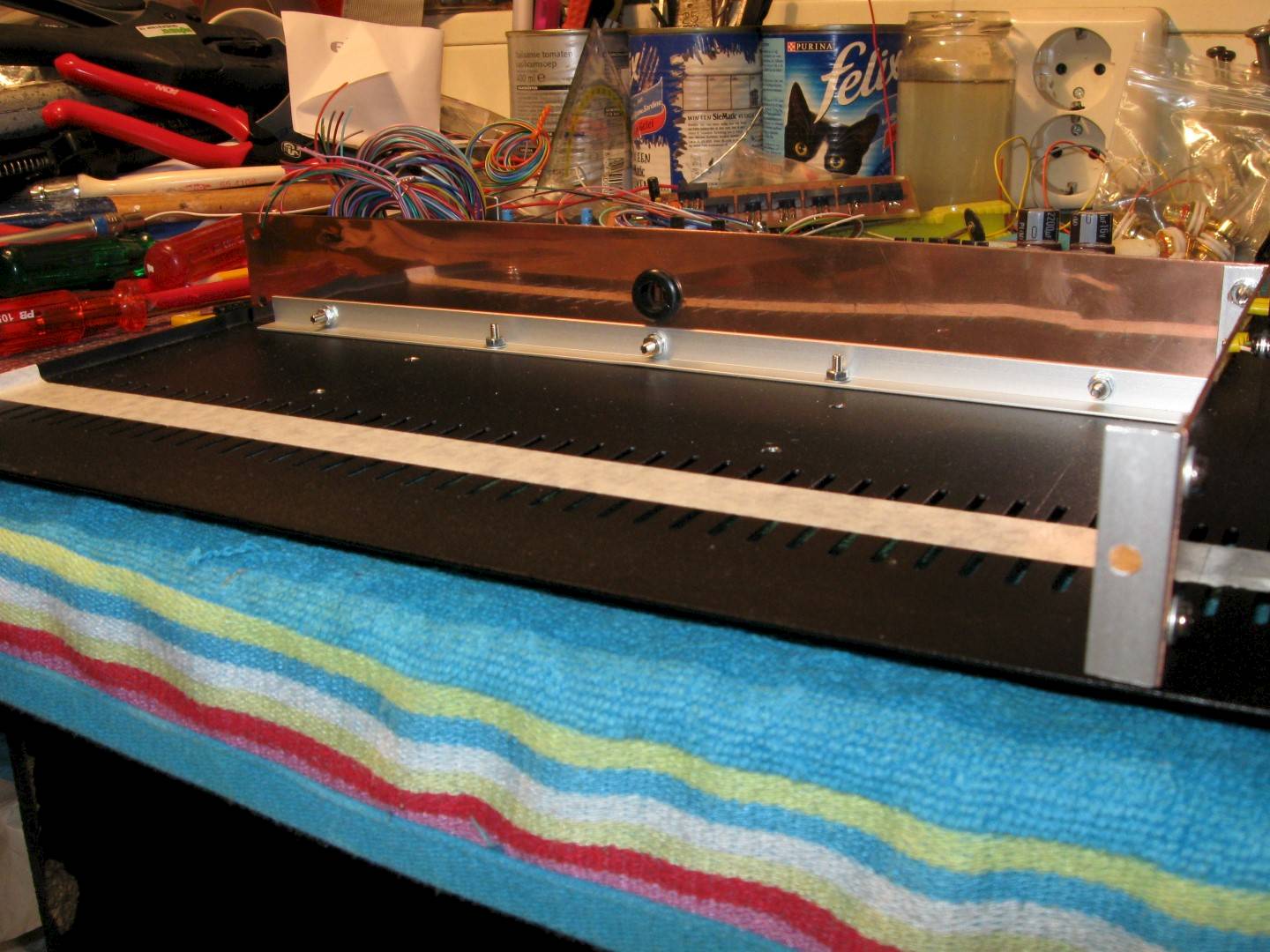

Beetje met koperplaat aan het knutselen geweest...
Zo te zien is er ruimte genoeg.
Ik wacht nog even met het boren van montagegaten in de bodemplaat tot de voetjes binnen zijn.
Met die dingen erbij is het makkelijker om de exacte plaatsen voor de PCB's te bepalen.
Ik verwacht ze binnen 1 a 2 weken in huis te hebben.
Ziet er weer groots uit :goeie: .
En ja,in de doos wel,maar er omheen zo te zien ,veeleer chronisch ruimtetekort :lol:

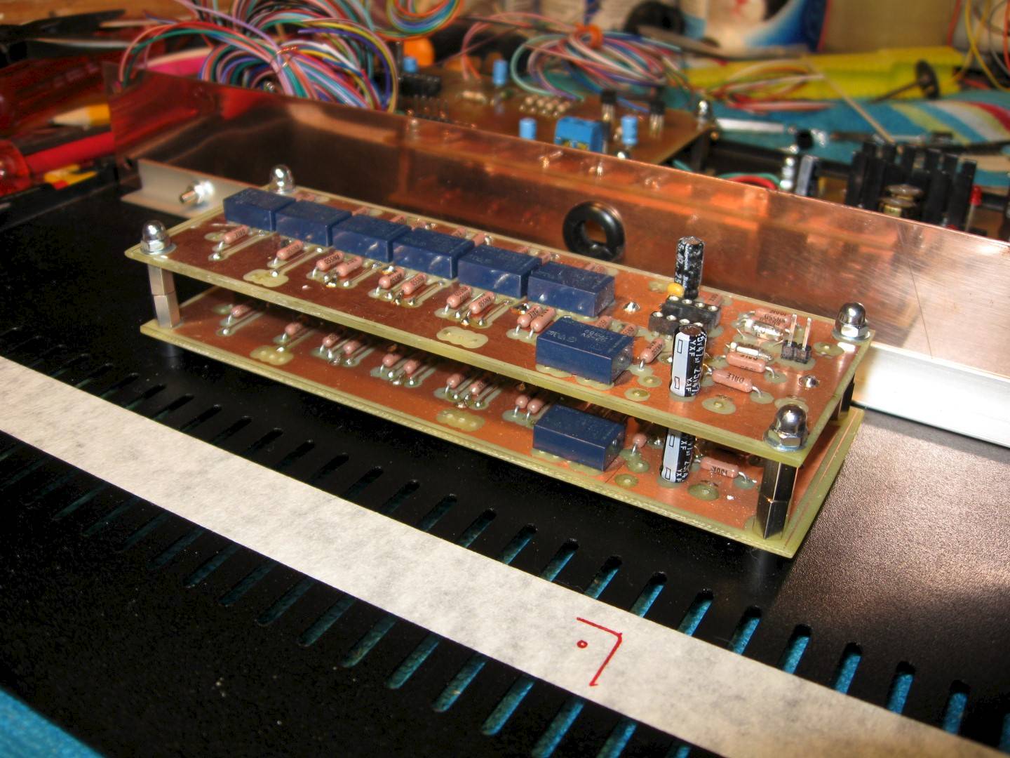

Vandaag zijn de voetjes binnengekomen, en de laatste benodigde Dale weerstanden.
De voetjes zijn qua diameter iets kleiner dan ik verwacht had.
Maar dat is geen ramp, dan kunnen ze iets meer naar de buitenhoeken geplaatst worden, zodat er genoeg plaatsings vrijheid is voor de overige printen.
Morgenavond gaan de voetjes erop eronder. ik moet trouwens ook nog een metalen draaiknop bestellen... :idea: :!:

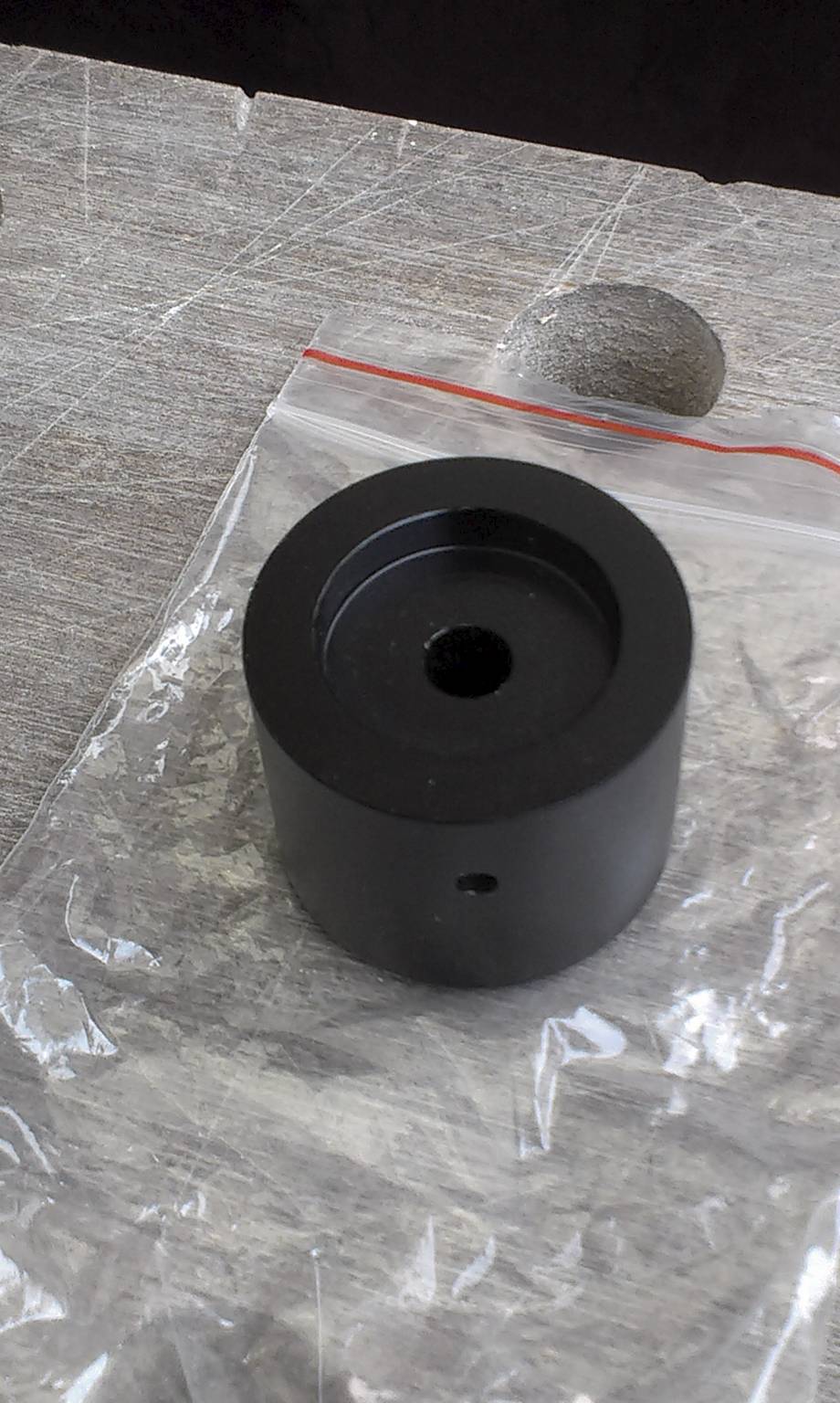

Ik heb er volgens mij 1 extra besteld voor mijn RelaiXed, misschien dat die jou ook zou passen...? Als je wilt kijk ik morgen wel even en Pb ik een foto met maten?
Ik bewonder je werk overigens!
Ja, heel graag. :D ben benieuwd.
avdboom
Berichten: 743
Locatie: Alphen aan den Rijn
Bericht door avdboom »
Ik had er inderdaad 2 O:) .

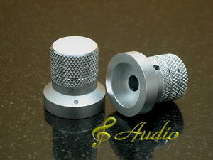

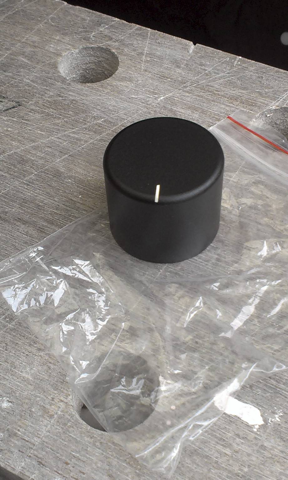

Buiten diameter 30mm, hoogte 25mm en as bevestiging voor 6mm as met kleine inbus vast te zetten (zie foto).
Ik stuur je even een PB met wederdienstvoorstel net als Patrick, voor als je hem wilt hebben O:)
Tsja, vat het vooral niet verkeerd op, maar ik vind het niet zo'n mooie knop... :cry:
Ik heb besloten om deze te nemen :
http://www.8audio-mall.com/servlet/the- ... ver/Detail
avdboom
Berichten: 743
En deze moet ik weer niet aan denken :lol:, geen probleem :). Was ook vergeten dat jij een blank alu front hebt...

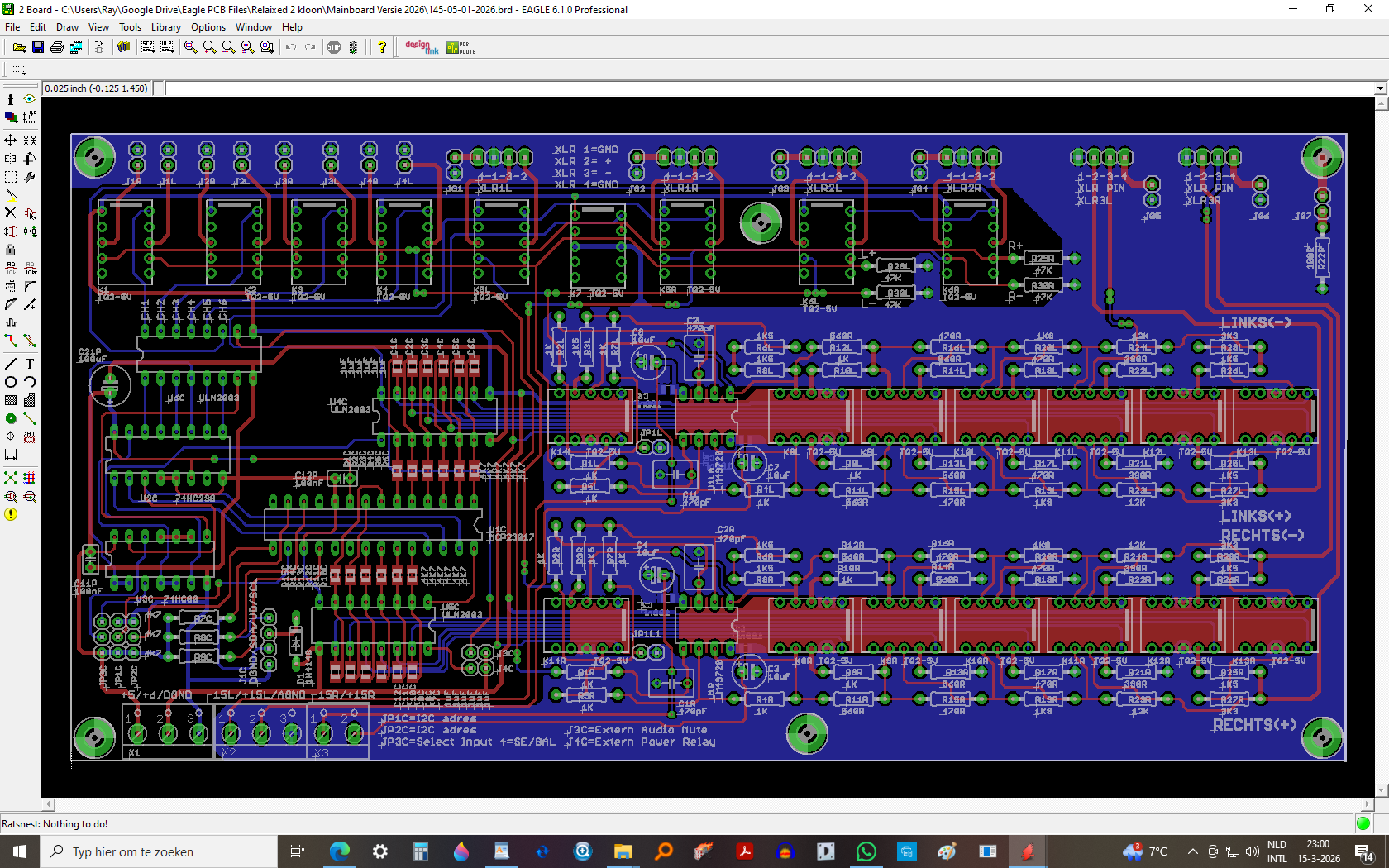

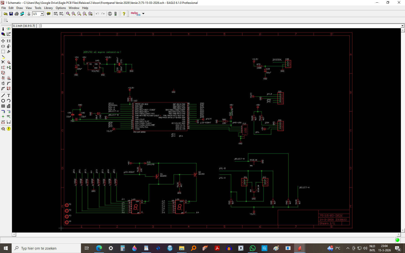

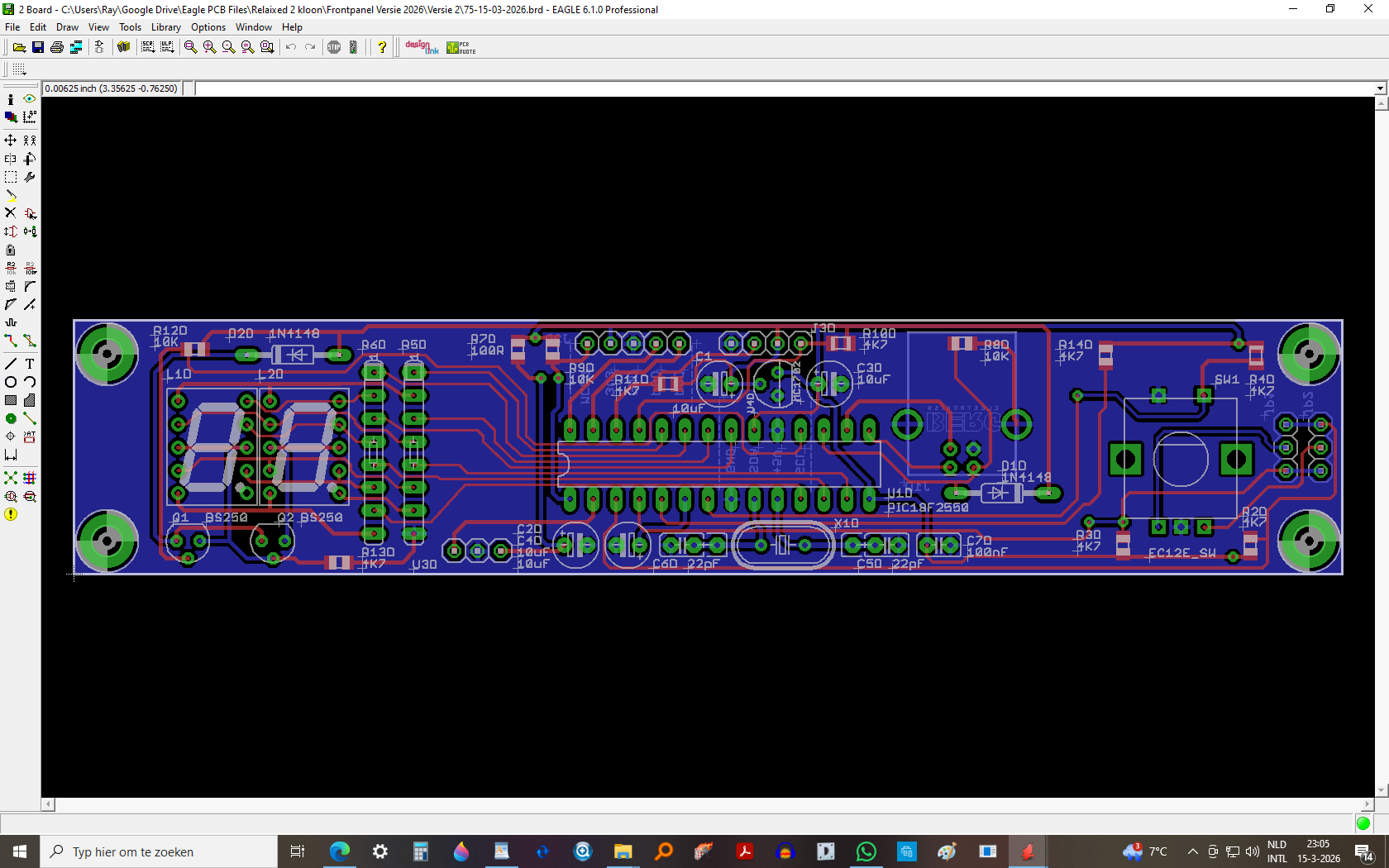

En toen waren we zo'n 13 jaar (!) verder, en had ik nog steeds behoefte aan een behoorlijke voorversterker, en besloot ik om helemaal overnieuw te beginnen. :mrgreen:
Dus alle deelschema's op een hoop geveegd, en flink aan het lay-outen geslagen.
Gelukkig is er uitgebreide documentatie beschikbaar en ook een aantal goede foto's en scans van de originele PCB's waar ik dankbaar gebruik van heb gemaakt.
Ik ben uiteindelijk op 4 printen uitgekomen, de voeding die ik al eerder had nagemaakt, het mainboard met alle relais erop, het frontpaneel met display en microcontroller, en een netspannings relaisprint om de audio-trafo in te schakelen.
Voor de layout van het mainboard heb ik zoveel mogelijk het origineel gevolgd, met dien verstande dat ik geen melf weerstanden heb gebruikt maar de Dale RN55 die ik al eerder toegepast had op de voorgaande foto's. sterker nog, ik heb vrijwel alle onderdelen gedemonteerd en opnieuw gebruikt.
Da's geen ramp, want tijdens het ontwikkelen kwam ik erachter dat ik enkele fouten destijds had gemaakt waardoor het geheel toch niet (goed) zou werken.
Ook bleken enkele relais van het latching type te zijn waarin ik in deze opzet niets mee kan, dus daar moesten een setje nieuwe voor komen.

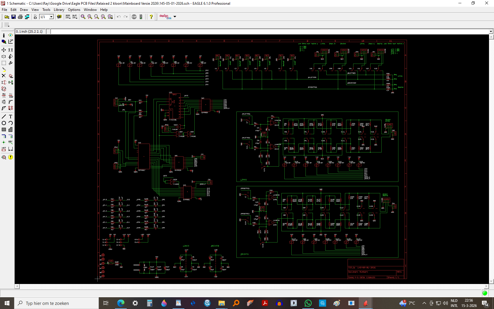

Dan de plaatjes van de schema's en de lay-outs :
Voor wie een hoop verbindingen mist in de schema's, er is een truukje in Eagle waarmee je verbindingen onzichtbaar aan elkaar kunt knopen. zo ziet het schema er veel overzichtelijker en opgeruimder uit.
Ook heb ik zoveel mogelijk service info op het mainboard PCB geplaatst zoals welke jumper wat doet en ook de aansluitvolgordes van de pinnen.
Ik heb er ook voor gekozen om de XLR delen niet op de PCB te plaatsen zodat het mainboard wat kompacter en goedkoper werd.

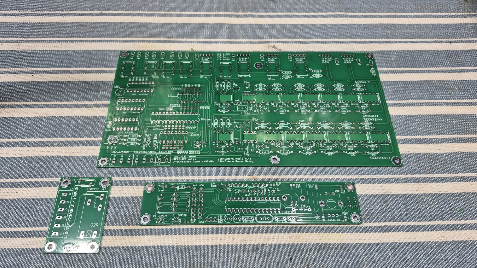

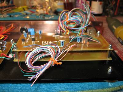

En zo zien ze er in het echt uit :

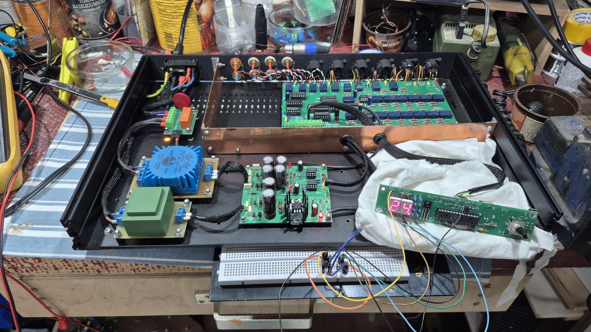

En na een aantal avondjes noeste soldeerarbeid was het tijd om de zaak eens onder spanning te gaan zetten om te kijken of het werkt.
En ja, dat doet het. :D :D :rock:
Ingangsselectie werkt goed, up en down met de rotary encoder gaat ook goed.
En ik heb ook wat testen gedaan met een sinus uit de signaal generator en de scoop, en dat ziet er ook allemaal netjes uit. :yeah:
Ondertussen is er een versie 2 van het frontpaneel printje onderweg uit China onderweg. ik hoop en verwacht dat deze er voor de paasdagen is.
Als die binnen is en opgebouwd, kan ik me daarna gaan bezig houden met de aluminium frontplaat waarin het nodige geboord en dergelijke moet gaan worden.
