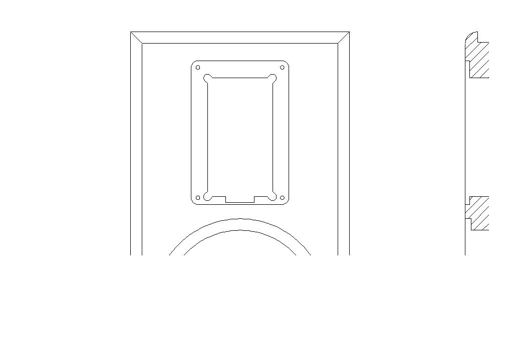

Bij deze een frees vriendelijke infesing voor de tweeter, rechte hoeken fresen is lastig natuurlijk.

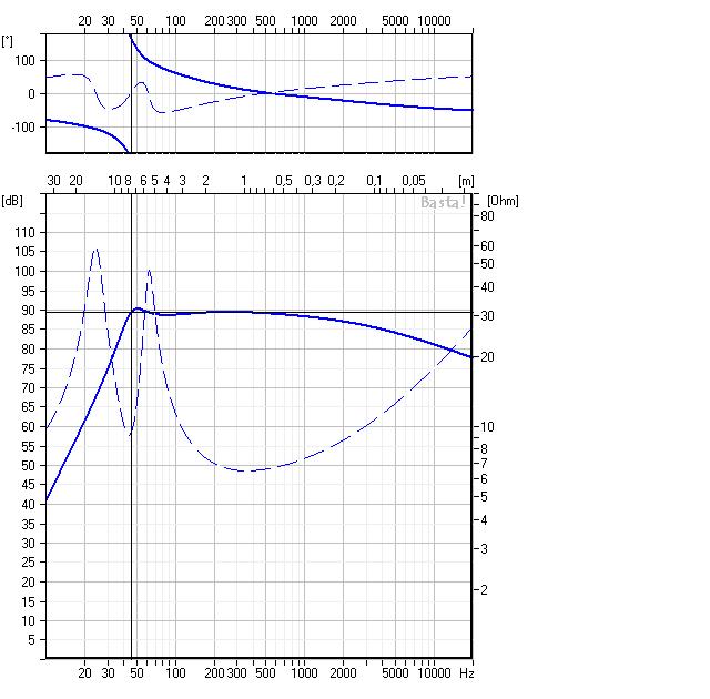

De Fs, Qms en Qes (dus de Qts) kun je direct meten zonder massa toe te brengen (of een boks te nemen, als je die methode zou willen gebruiken)?
edit:
Krijg je dit plaatje in 28 liter.
Daar wordt je nu niet echt vrolijk van....
Met wat actieve electronica is daar overigens nog wel wat aan te doen :wink: :twisted: :mrgreen:
