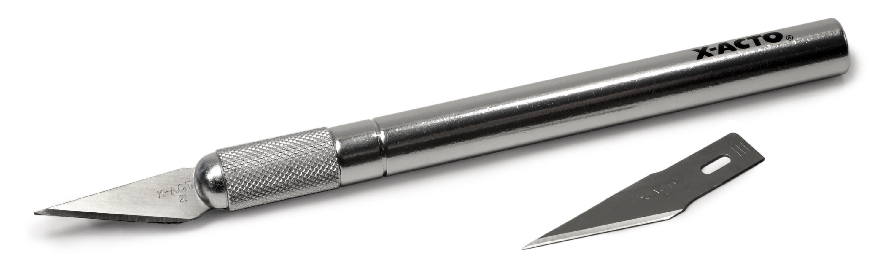

Ik moet binnenkort draadjes gaan ontleden van hun manteltjes.
Heeft iemand een suggestie voor een goeie draadstripper?
Of toch gewoon een mesje gebruiken met het risico dat je aderen beschadigd?
Meet andere woorden; Hoe kan ik dat het beste gaan doen? Ik moet bijvoorbeeld ook COAX kabels strippen.

Voor coax kun je prima een aardappelschilmesje gebruiken: leg de kabel op de tafel, zet je mes er haaks op en even rollen met lichte druk op het mes. Met wat oefening gaat dat net zo goed als met de officieele strippers. N.B. Stanleymes is meestal een beetje te scherp.
Voor de binnenmantel kun je prima een gewone knipex stripper gebruiken.

IJsbier
Berichten: 186
Lid geworden op: za 01 mei 2010, 0:08
Re: Buffalo DIII + Hypex Ncore Project
Bericht door IJsbier »
Leon schreef:
Voor coax kun je prima een aardappelschilmesje gebruiken: leg de kabel op de tafel, zet je mes er haaks op en even rollen met lichte druk op het mes. Met wat oefening gaat dat net zo goed als met de officieele strippers. N.B. Stanleymes is meestal een beetje te scherp. Voor de binnenmantel kun je prima een gewone knipex stripper gebruiken.
Ik doe de mantal ook met een mes, alleen net wat anders. ;) Ik hou het mes in m'n hand, met het scherpe deel naar boven. Dan de kabel op het mes leggen en met je duim van je hand waarmee het mes vasthoudt de kabel op het mes drukken. Dan met je andere hand de kabel draaien, terwijl je deze met je duim aandrukt, ook met je duim de draaibeweging van de kabel wat helpen.
De mantel (isolatie) van de kern doe ik dan met een nagelknipper, als ik geen andere striptang bij de hand heb.
Leon
Berichten: 401
Lid geworden op: do 29 apr 2010, 20:09
Bericht door Leon »
Sorry, maar mijn richtlijn is: nooit met een mes in de richting van vingers of andere onderdelen die je moeilijk kunt missen werken.
Berichten: 36751
Idd. Kunst is om net niet door de buitenisolatie heen te snijden, anders beschadig je de draadjes van de afscherming te veel. Ik gebruik zo'n X-Acto mesje:
Rol dan de kabel tussen mesje en tafel over de tafel zodat er net een klein groefje in de isolatie komt. Dan "scheur" je makkelijk de isolatie er af zonder de draadjes te beschadigen.
Heb veel van die speciale coax strippers gehad en geprobeerd, van goedkoop tot tamelijk dure. Het blijven gewoon ondingen die je heel nauwkeurig moet afstellen. En dan nog zijn snel de mesjes bot. Als je niet een hele studio moet bekabelen kun je je dat geld beter besparen.
