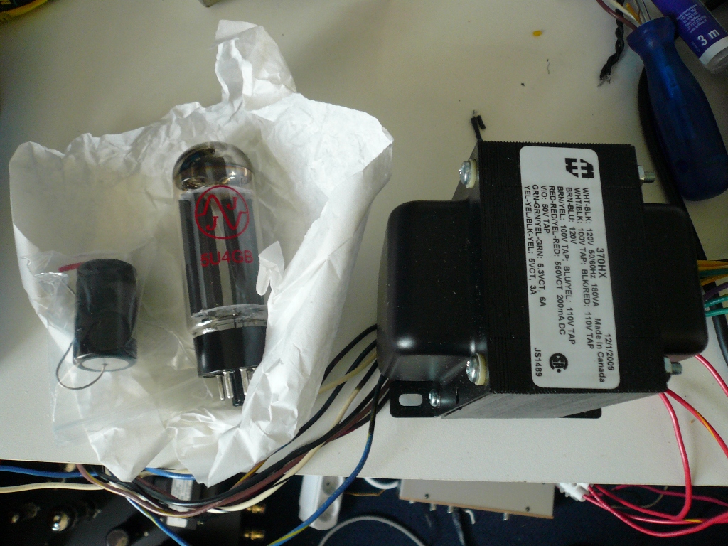

TheoK
Berichten: 1471
Locatie: Kitchener
Re: EL84PP HF10
Bericht door TheoK »
Is goed.
Ik ga de 370HX bestellen en de 5U4GB van JJ.
VT4C
Berichten: 248
Lid geworden op: di 26 apr 2011, 22:43
Re: EL84PP HF10
Bericht door VT4C »
TheoK schreef:
Is goed.
8)
:arrow: Maar vergeet dan niet deze elko mee te bestellen, omdat de elko-waarde direct na de 5U4GB maximaal 40uF mag zijn :!: (maar verwacht met 47uF niet echt problemen).
(* Datasheet JJ 5U4GB.)
5U4GB JJ
5U4GB JJ

TheoK
Berichten: 1471
Locatie: Kitchener

De EL84 met kathodeweerstand 270ohm trekt in rust 40mA en bij volle uitsturing 57mA.Met z'n vieren is dat dan 4x57=228mA.Doe er nog wat voor de rest bij geeft bijv.240mA,bij 300V ! Dat is 72W.Om 300V gelijkgericht te krijgen heb je iets van een 230V nodig en,voor 72W, een stroom van 7200/23=313mA.Tel daarbij dat de gelijkrichter een onprettige belasting voor een trafo is dan is 350mA wel een minimum (behalve als de versterker toch nooit voluit gebruikt wordt :) ).
TheoK
Berichten: 1471
Locatie: Kitchener
Re: EL84PP HF10
Heb je ook gelijk in Anne.
Als ik je verhaal goed begrijp moet de trafo 350mA kunnen leveren.
Die ik besteld heb doet 200mA. Dus heb ik de verkeerde besteld :?: :?: :?:
Het is de 370HX.

Jouw eindbuizen trekken nu samen 152 mA (4x 38 mA), Vg2 22 mA (4x 5,5 mA) en voorbuizen zullen samen hooguit 2,5 mA trekken.
De 5U4GB is geen echt zware belasting voor voed. trafo.
Berichten: 3807
Re: EL84PP HF10
Bericht door AatV »
@TheoK,
De wijze van berekening van Anne is de juiste. Deze houdt namelijk rekening met stroom en spanning, door te calculeren in vermogen (Watt's) en bovendien rekening te houden met volle uitsturing.
Het is trouwens wijs om bij een trafo een beetje "reserve" te hebben.
TheoK
Berichten: 1471
Locatie: Kitchener
Re: EL84PP HF10
Dus de 370HX is te klein?
RobertD
Berichten: 4408
Locatie: Alphen a.d. Rijn
Re: EL84PP HF10
Bericht door RobertD »
Hammond geeft de DC-current waarde aan bij de transformatoren. Ik denk dat je bij normaal gebruik met deze trafo prima uit de voeten kunt.

Re: EL84PP HF10
Als Hammond de gelijkstroom na gelijkrichten opgeeft dan is 200mA net te doen :| .Moet je de versterker niet gebruiken om bijv.met een synthesiser stevig door te spelen :o .
@VT4C,
als je de gegevens van Philips nakijkt vindt je voor EL84 PP met elk een kathodeweerstand van 270ohm en voeding 300V dat de anodestroom 36mA en het schermrooster 4mA bedraagt.Oplopend tot totaal 57mA per buis bij 17W :cry: .

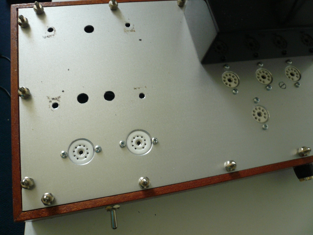

Nog even een plaatje erbij.
Voor het chassis ga ik een nieuwe maken.
Gaten komen zoals verwacht niet overeen. :(
RobertD
Berichten: 4408
Re: EL84PP HF10
Eerst lekker uitproberen op dit chassis Theo, dan kun je het daarna in één keer goed doen.
