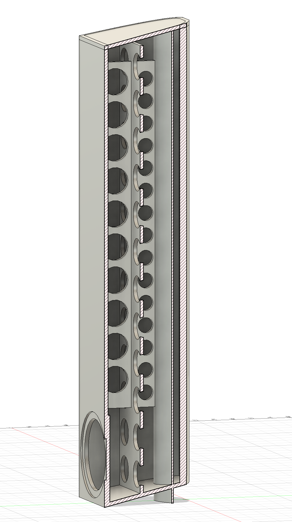

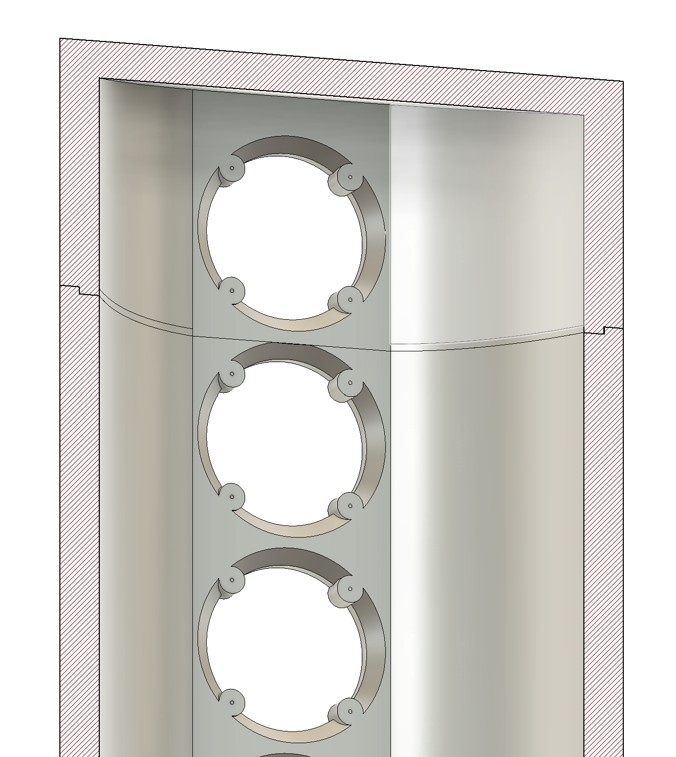

Zo wordt het dan met 5mm tussenruimte.
Helaas zal ik het deelontwerp opnieuw moeten maken, want die klopt ook niet meer.
Volgens de slicer zal het per deel zo'n 22-30 uur duren. Er zijn 7 delen per speaker x 2, reken maar op 2 volle weken non-stop printen.
100% infill ga ik niet doen, want dat levert te bizarre printtijden op (2-2,5 dag per deel).

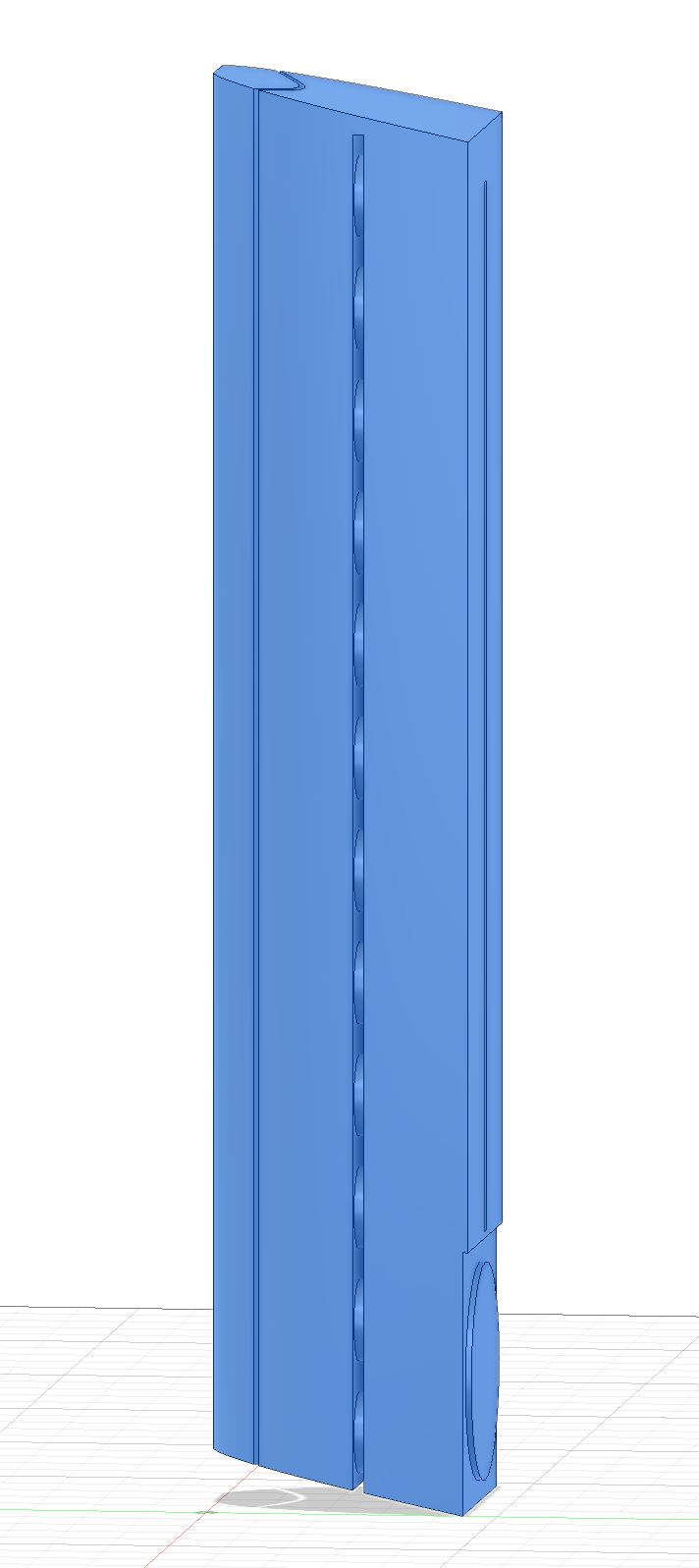

Bericht door MichaelB »

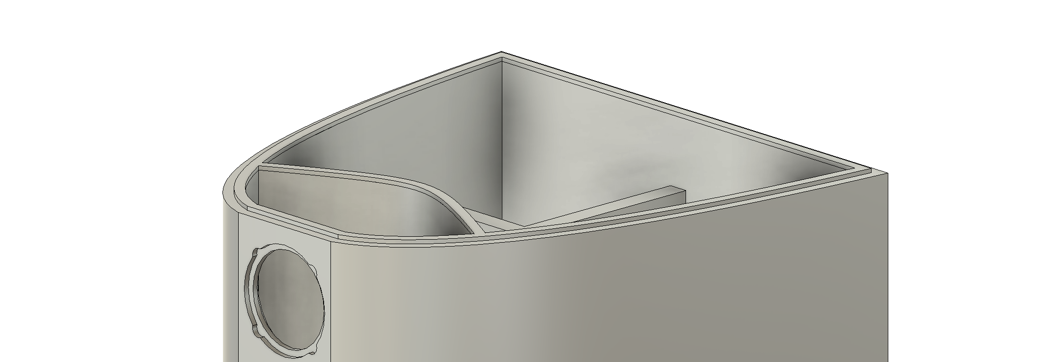

Ik maak een "lip" rondom, zoals je hieronder kan zien. Het tegengestelde deel heeft die "lip" omgekeerd.
Zo heb ik het ook gedaan bij het vorige model en werkt super. Het zit meteen vast op z'n plek.
Ik ben nu met de bracing aan het stoeien, want dat levert een berg supports op tijdens het printen + extra tijd.
Wat al wel duidelijk is, is dat dit laaaaang gaat duren.
Denk dat ik de printer ook maar in de garage ga zetten, want ook al is 'ie best stil; twee weken non-stop geluid als je een film wil kijken is niet cool.
Bracing toegevoegd.
Speakeropeningen voorzien van een chamfer.
Tevens heb ik de wand waarin de sub komt verdubbeld.
Vraagje, de kamer achter de mid/hoogs die loopt helemaal door en is 115cm lang. Dat zou in theorie een staande golf rond 300Hz kunnen veroorzaken.
Is het dan beter om deze in te korten of onder te verdelen in meerdere kamers?

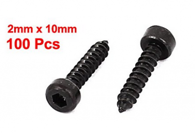

Deze keer komt er geen frame voor met magneetjes.
Ze worden gewoon geschroefd. Het verbaasde me eerlijk gezegd dat er zat keuze is in 2mm zelftappers. Zelfs mooie zwarte imbus.
Zelfs ook in 2x6 en 2x8mm.

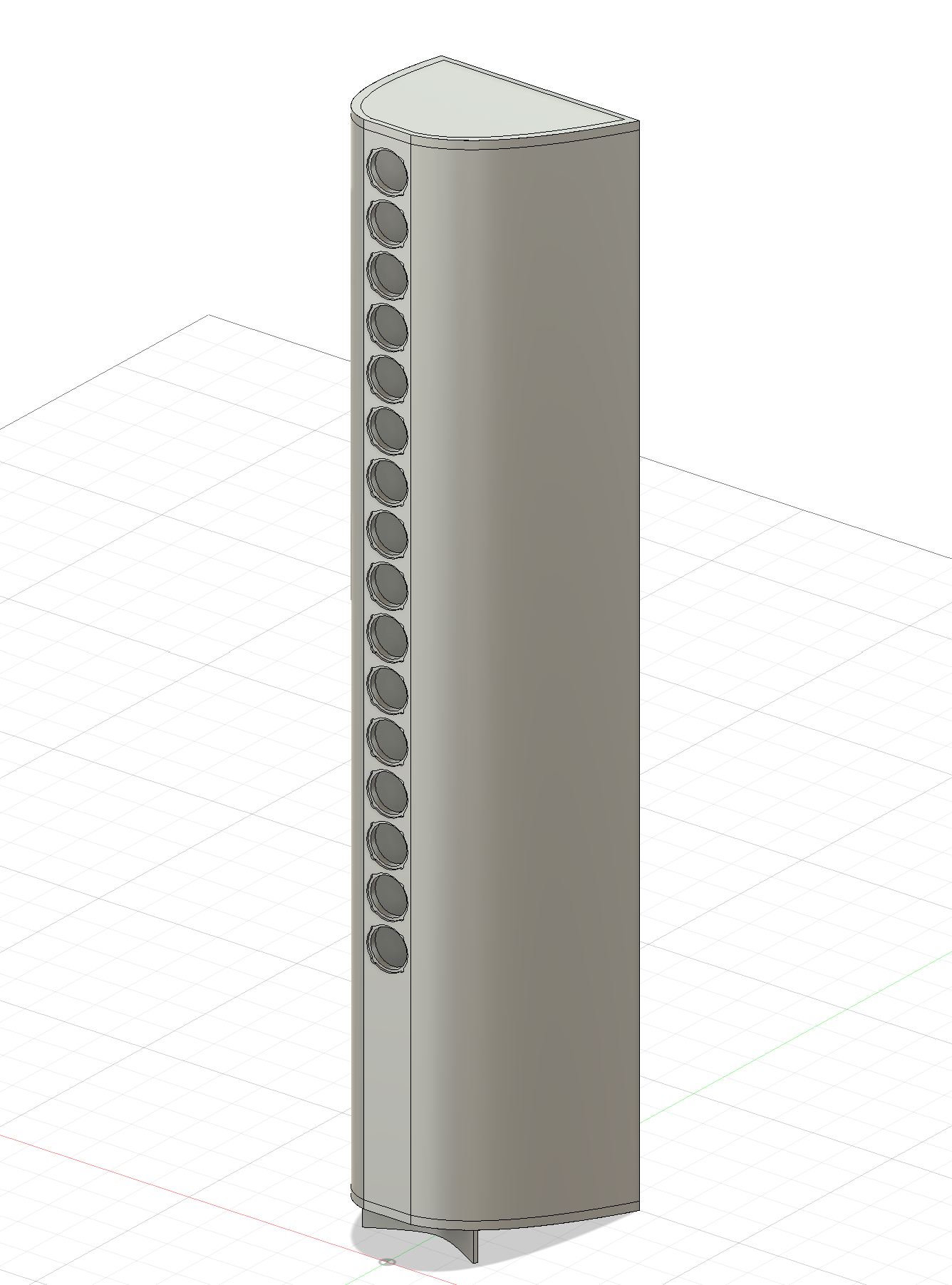

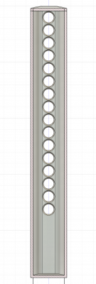

De voorkamer is 8 liter, dan zou ik daar 200 gram wol voor nodig hebben x2.
De subkamer 37,5 liter, daar ga ik waarschijnlijk gewoon e.o.a. polyester demping in doen.

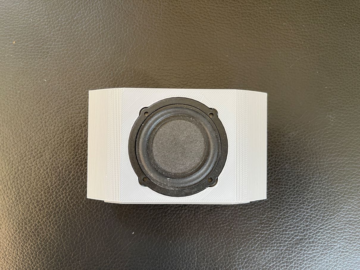

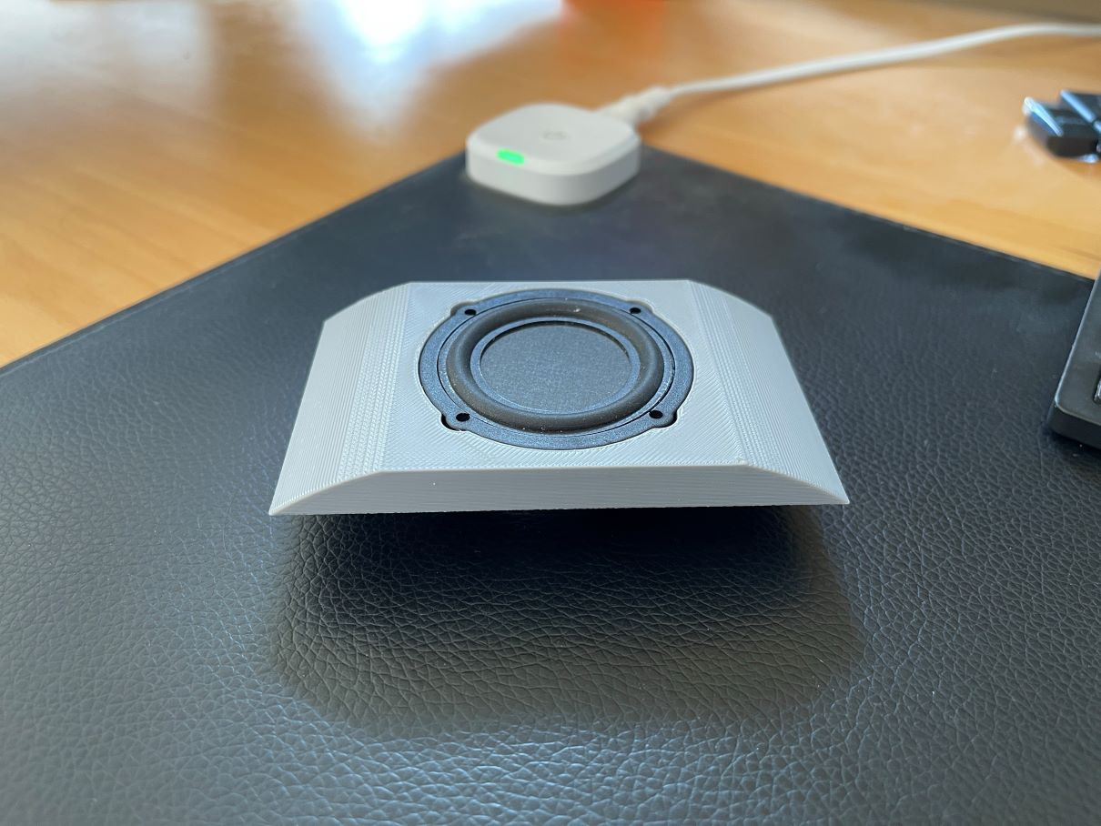

Een eerste testprintje voor de passing van de Tectonic:
Kon ook niet anders dan dat het ging passen, want komt van het andere ontwerp :)

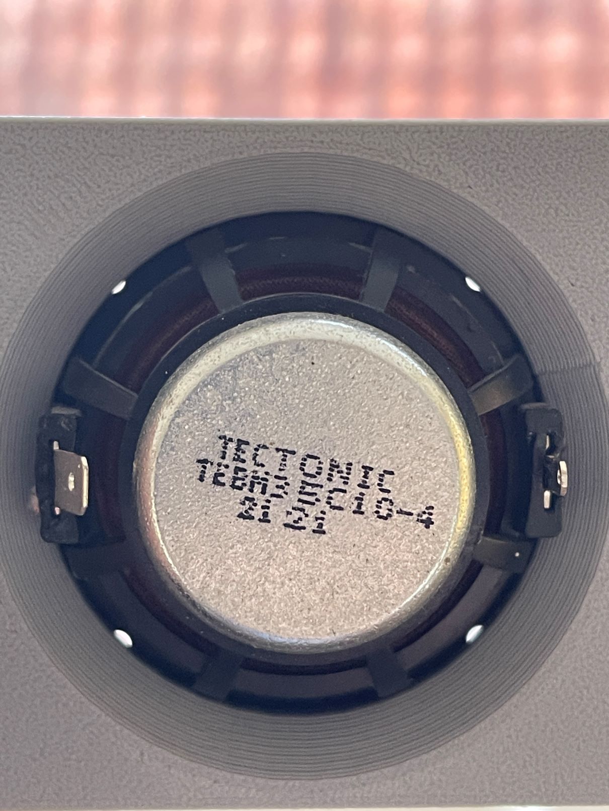

Valt het me net pas op dat de schroefgaten aan de achterzijde vrij liggen...
Eens zien hoe ik dat ga oplossen.
Ik denk lipjes die 2mm uitsteken, zodat er wat vlees is om in te schroeven.
Het zijn ook zulke mini-speakertjes. Lastiger dan de Tangbands. Die hadden tenminste nog een redelijke korf.

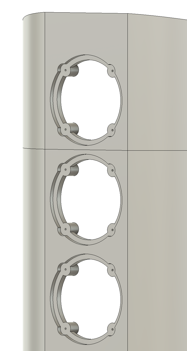

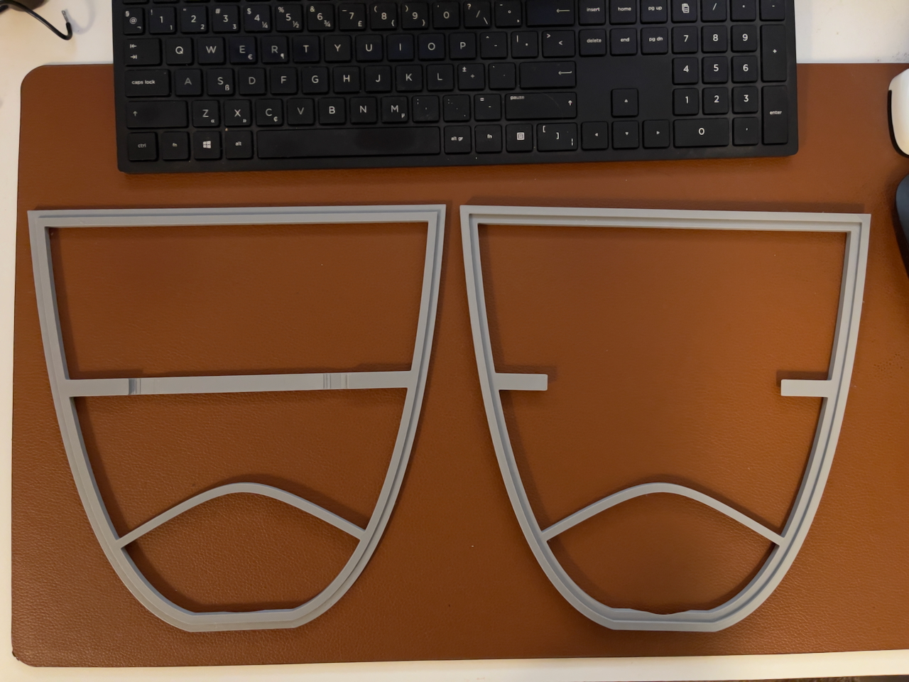

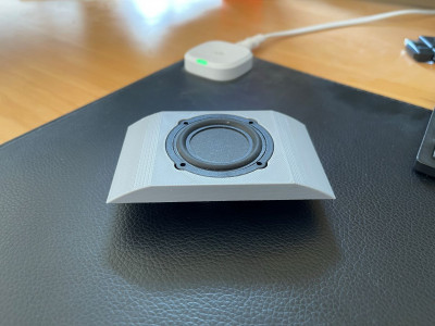

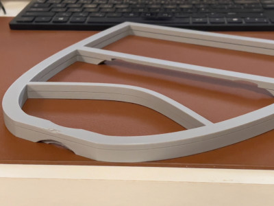

Vandaag 2 test onderdelen geprint om de passing van de nokken/lippen te testen.
Zit als gegoten. De binnenste ring is met een off-set van 5mm en de buitenste met 4,9mm geprint.
Het probleem van de schroefgaten heb ik alsvolgt opgelost.
Lastig om met een schuifmaat in die kleine rampjes te pielen, dus we gaan zien of de maten zo kloppen.
De testprint is over 2 minuten klaar. Past het niet, even aanpassen en opnieuw printen. Heerlijk :)
