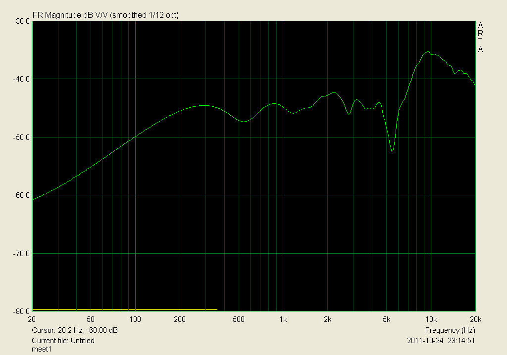

Ik ben alvast aan het oefenen met meten met Arta, kan ik het ook goed opzetten, als dan die Dayton sd215 8-8 dan komt uit Duitsland. 8-[
Nu eens even de bestaande (grote)speakertjes gemeten, dit heb ik tot nu toe altijd op het gehoor afgestemd.
Dat kan in ieder geval beter, maar het is wel duidelijk dat de tweeter bij 5000 Hz te goed zijn best gaat doen. :lol:
Het is dus zonder de SUB. :roll:

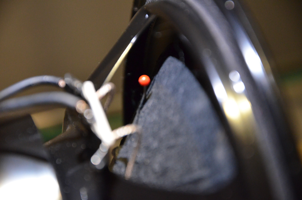

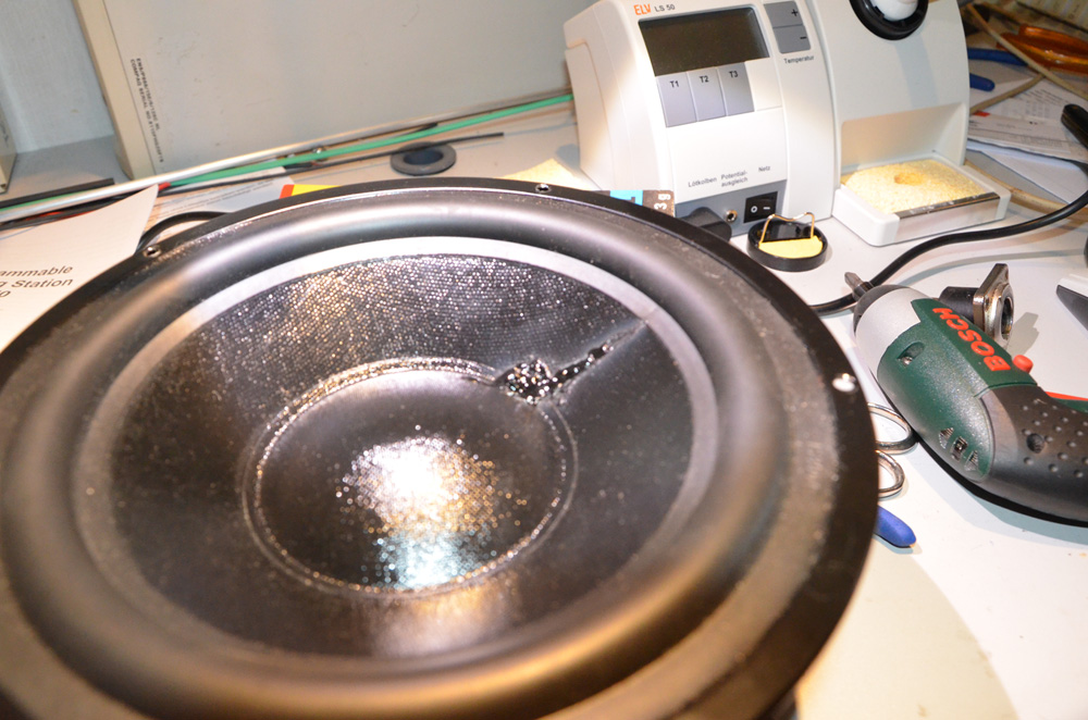

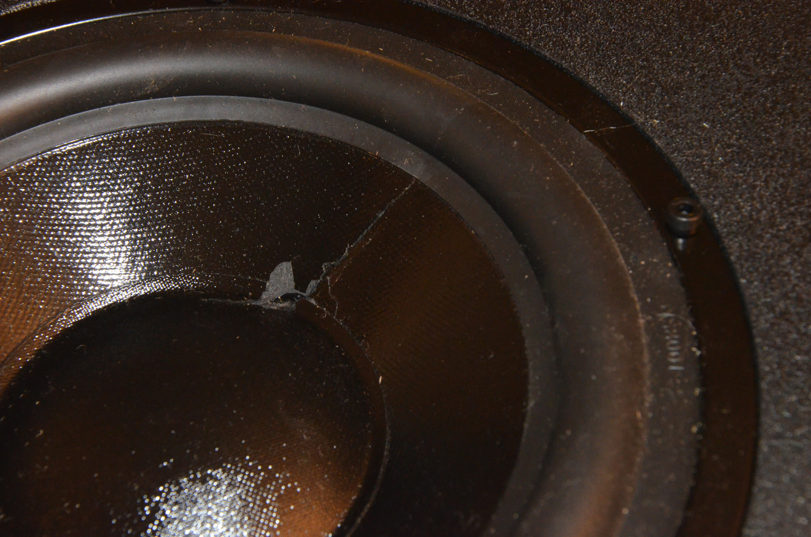

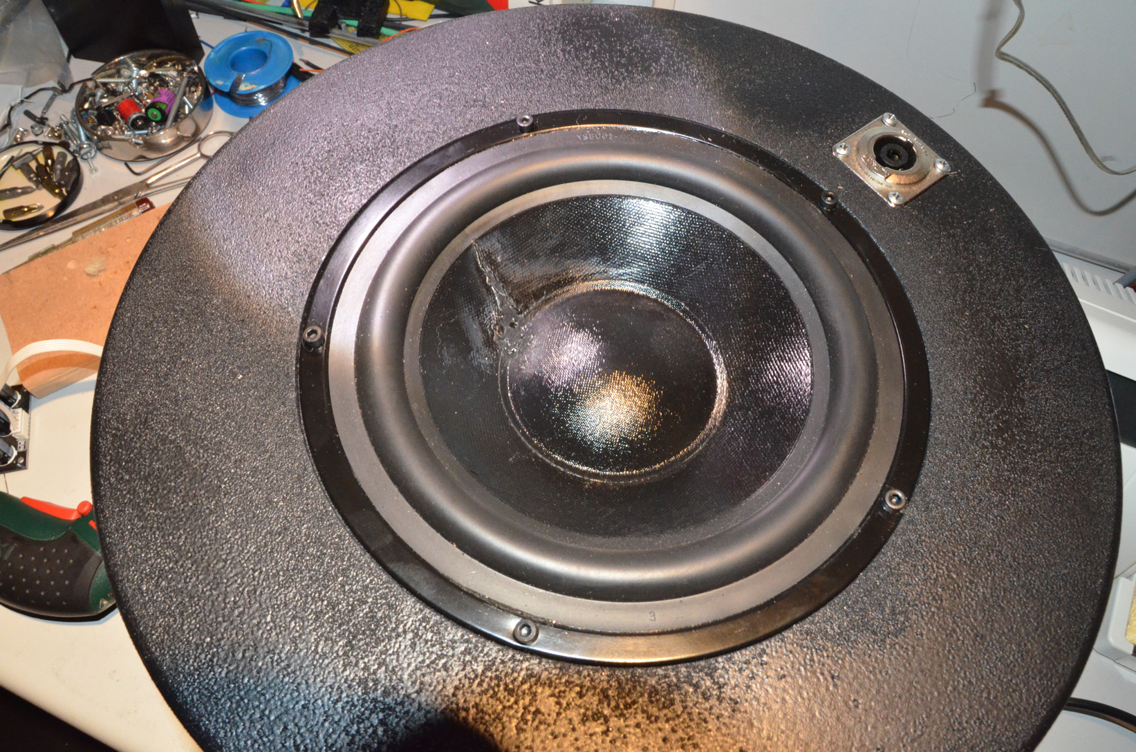

Vandaag eens tijd genomen om de beschadigde woofer te repareren voor zo ver je daar van kunt spreken.
De Mid unit Fostex FS 21 RP was er door gevallen toen ik met de andere luidsprekers bezig was.
De snede/scheur was wel mooi recht, en ik heb hem maar eens gedemonteerd om te zien hoe het probleem op te lossen was voor dat ik de nieuwe uit Duitsland binnen krijg.
Het bleek dat het vlak bij de litze draden zat, :oops:
Ik had aan het plakken van de achterzijde met een smalle strook Duc tape gedacht, maar dat ging niet door, te weinig ruimte door de Litze en de korf.
Ik heb met een klein haakje gemaakt van een paperclip het naar binnen gedrukte materiaal weer naar buiten kunnen trekken, en enigszins weer op de oorspronkelijke plaats terug geduwd.
Toen ik daarna keek, zag ik dat de pool doorboort was en het gat deels in de midden cap zat en dus ook verbinding had met het volume van de schaal.
Goede raad is duur. :roll:
Ik keek een beetje rond, wat nu, vertwijfeld, en zag ineens een tubetje secondenlijm liggen.
De woofer had ik voor mijn gevoel toch al afgeschreven, dus eigenlijk geen angst. :mrgreen:
Het resultaat: een soort chemische reactie. :twisted:
Na opdrogen/ uitharden. :mrgreen:

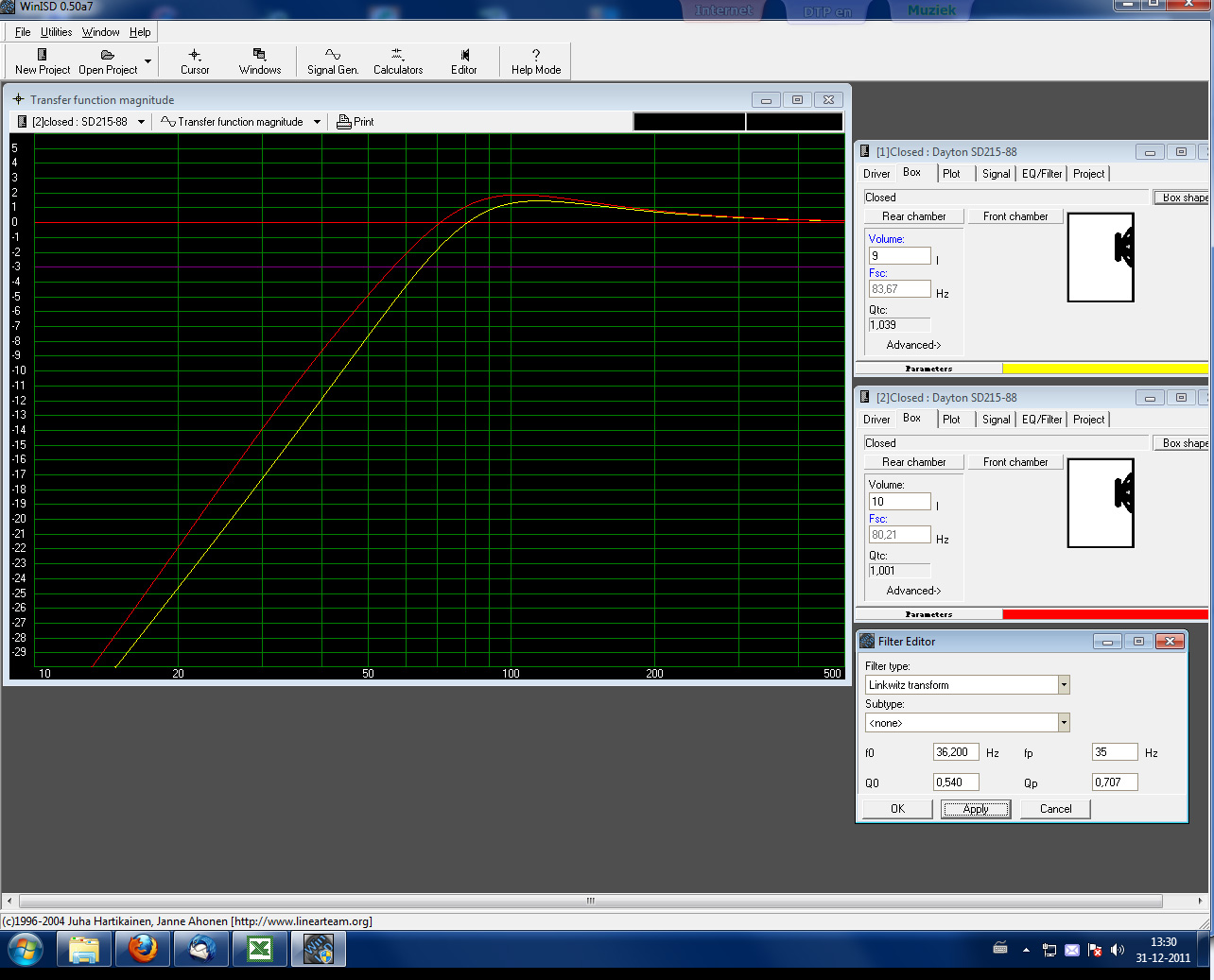

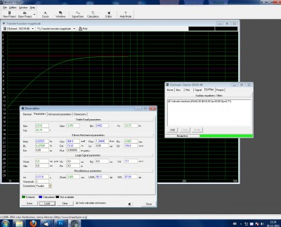

Even een vraag voor de kenners.
Ik ben dus nu ook naar het kijken hoe die parameters voor de LT in de MiniDsp gezet moeten worden.
Bij WinIsd krijg wel een heel mooi resultaat maar het is voor mijn gevoel te mooi om waar te zijn.
Ik heb de gegevens van de Unit ingevoerd in WinIsd en heb dan de Ohmse waarde 4 opgegeven omdat het 2x 8 Ohm spoelen zijn.
Nu kom ik dus tot de ontdekking dat het wel eens fout kan zijn, bij WinIsd op het forum staat ook het een en ander over DVC units.
Hoe moet ik het invoeren ?, is dit juist.
Plaatje voor de duidelijkheid.

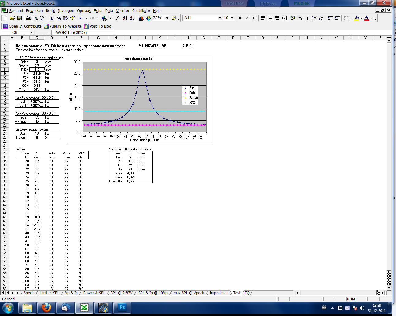

In deze link vind je een spreadsheet. In het tabblad "Test" (helemaal rechts) kun je de getallen invoeren die we vanmiddag hebben gevonden. De Q0 en F0 worden vervolgens uitgerekend. :-"
Re: Blanda Rapide MiniDSP ++ Project
Gevonden :D
Dat scheelt toch wel behoorlijk voor zo een nitwit als ik ben met wiskunde.
Ik ga het morgen eens in een sheet van WinIsd zetten kijken wat het verschil is met wat ik al had.

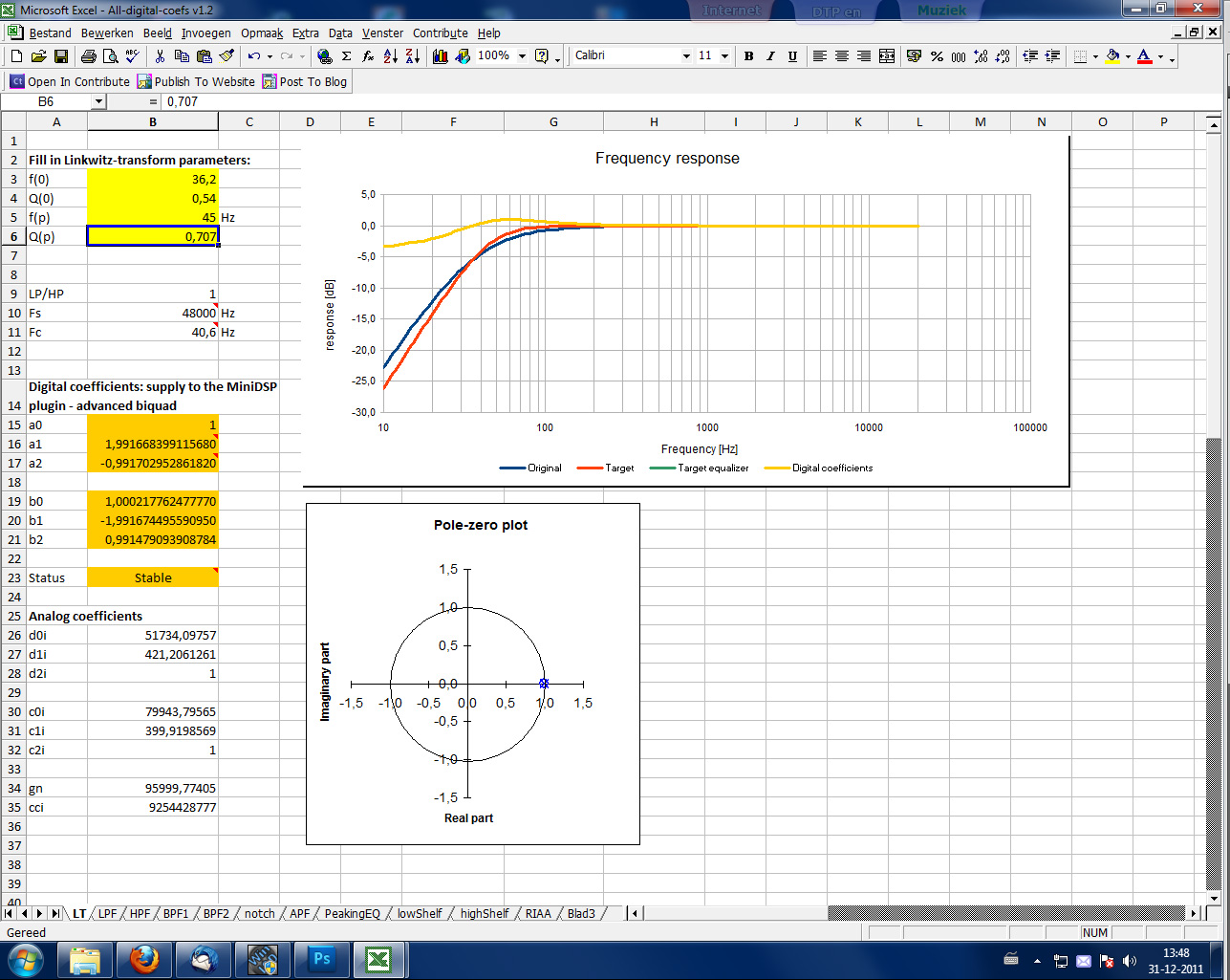

Gisteren met knuisje dus de Dayton gemeten in de Blanda behuizing. :mrgreen:
De nieuwe uinit die uit Duitsland kwam is nog niet eerder aan de prik geweest en heeft mogelijk daardoor een iets andere waarde? De zwarte is de nieuwe, als ik mij niet vergis. :oops:
Naar aanleiding van die gegevens dus in een spreadsheet van Linkwitz gezet.
En ingevoerd bij WinIsd, om eens te zien wat er dan gebeurd.
De gele is zonder en de rode met LT met gegevens.
Scheelt niet zoveel of doe ik niet juist? :oops:
Als ik de waarde voor de gewenste Hz wijzig zie ik weinig tot geen verschil.
En dan dit als resultaat met de spreadsheet LT voor MiniDsp.

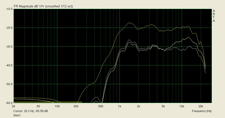

Ik heb een meetmicrofoon maar die is juist een beetje grappig maar verklarend voor de eerder metingen.
Ik heb afgelopen week eens met Andre Smol van Speaker en Co eens een vergelijkende meting gedaan.
Hij had een zelfde microfoon, maar dan de Behringer ECM800 als ik het goed heb.
En we hebben toen alleen de microfoon verwisseld en met Arta gemeten, later datzelfde gedaan met de DEQX die hij gebruikte.
Het slachtoffer was de SA Ribbon.
http://www.stageaccompany.com/products/ribboncd.html
En de resutaten zijn de 2 onderste metingen voor wat betreft het verschil in meting, de bovenste is een meting die dichterbij is gedaan.
Mijn microfoon meet dus teveel hoog, middelste meting.
Dat is voor het meten van het laag lijkt mij geen probleem. :mrgreen: , in het hoog is het natuurlijk wel iets om rekening mee te houden.

Bij mijn mic zat een file die je kon downloaden met de correctie. Nog niet super accuraat maar het verschil kan je dan wel goed meten.
