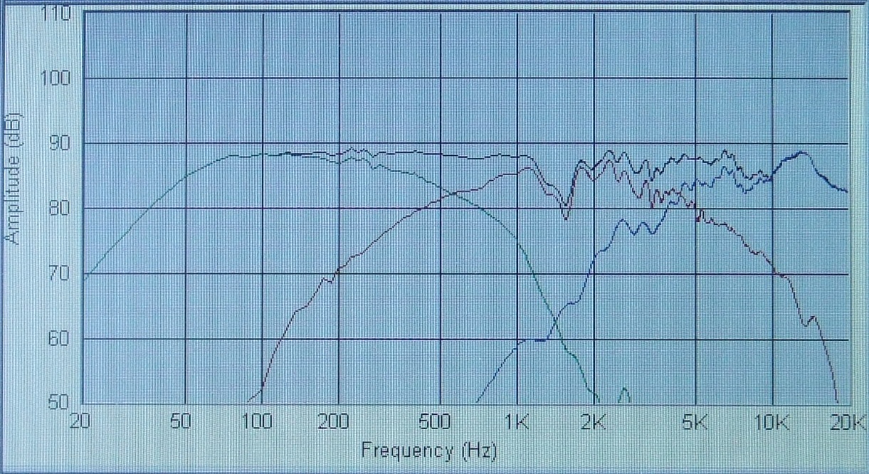

Het filter levert de volgende curves op, totaal en voor de drivers individueel.
Berichten: 12445
Re: klassieke 3-weg
Jeetje, waar is die giga dip op 1500Hz van? :shock:
Of is dat door de baffle? (opstaande randjes)
Berichten: 12870
Re: klassieke 3-weg
Het akoestisch uitlijnen is redelijk goed gelukt, zie de faserespons van de individuele drivers. De woofer en de middentoner hebben dezelfde group delay in het gebied waar ze moeten samenwerken (groen en rood), de tweeter (blauw) staat akoestisch een halve centimeter voor de middentoner. Dat lost zich op als je de tweeter boven oorhoogte plaatst.
Berichten: 12870
Re: klassieke 3-weg
De dip is van de diffractie. Zoals gezegd, maakt niet uit zonder en met frame. Als je simuleert in The Edge zie je dit ook. N.B. dit is kaarsrecht voor elke driver individueel gemeten dus je ziet de maximale diffractie.

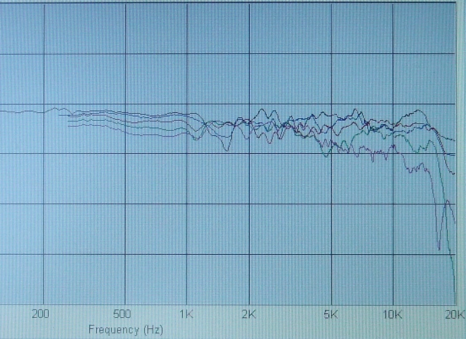

Berichten: 12870
Re: klassieke 3-weg
Hierbij het afstraalgedrag. Het lijkt goed in balans. Voor een supervlakke respons moet je op 30 graden luisteren. Het grappige is dat je dan niet eens verlies aan hoog hebt.

Berichten: 14141
Re: klassieke 3-weg
Zou die dip bij 1500Hz minder worden als de mid niet in het midden op de baffle geplaatst zou zijn? Veel oude 3-weg ontwerpen hadden zo'n opzet, zie bijv. die KEF hierboven.

Berichten: 12870
Re: klassieke 3-weg
Klopt. Het is alleen zo dat zo'n opzet niet per se beter klinkt.
klopt, verder is het ook nog zo dat zo'n dip gehoormatig vaak helemaal niet opvallend is. Een piek is veel ernstiger (maar wel makkelijker te corrigeren).
Toen ik destijds mijn DK30's samen met een B110 in een kast had gestopt en dat op het gehoor een beetje gefilterd had werd het door menig gouden oor de hemel in geprezen. Een zeer open en realistisch midden en een hele mooie stereo afbeelding. Toen ik vele jaren later de mogelijkheid van meten kreeg bleek er bij 1800 Hz een stevige dip van meer dan 10 dB te zitten t.g.v. het delay van de hoorn van de DK30 (7 cm offset).
Het viel niet mee om dat te corrigeren en toen het uiteindelijk voor elkaar was en ook de B110 hobbels beter gecorrigeerd waren, klonk het wel beter maar niet eens opvallend veel.
