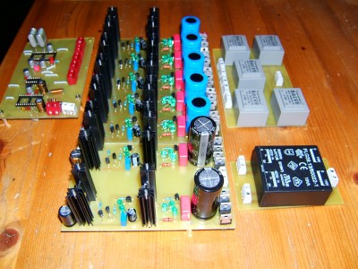

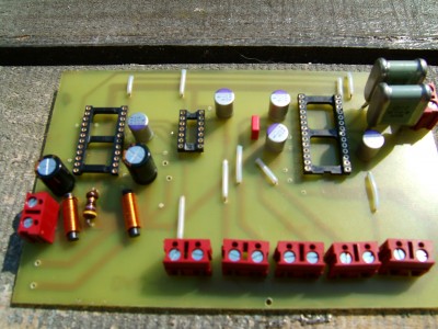

Even alle gekheid aan de kant :mrgreen:
De laatste vorderingen,het dac bordje.................
Berichten: 6144
Re: AD1865 nos dac,met srpp buizentrap
Je gaat dus minimalistisch maar wel met een heel uitgebreide voeding sectie.
Waarom?
Aanleiding is dac-3 ,deze klinkt heel mooi,maar het is een beetje een,,, bakbeest,, geworden [kwa onderdelen was dit ook een redelijke rib uit mijn lijf]
Vandaar nu de poging om het geheel wat compacter op te stellen,maar wel met 7 shunt voedingen.
De twee shunt voedingen voor het analoge gedeelte komen op een apart bordje,zodat deze eventueel vervangen kunnen worden door een conventionele,zie dac-4
[de cd dac] deze heeft de beste bas van allemaal,,, al was het enkel maar voor de vergelijk :D
Heb nog geprobeerd om 6 shunt,s op een bordje van 16x20cm te plaatsen,het is mogelijk,maar het geheel zag er te geknutseld uit,5 is het maximale........
En dan komt het probleem van de koeling,weet niet of ik het geheel thermisch heel kan houden,ga misschien van 12v naar 9v trafo,s,of gebruik een fan .
Bij de plaatselijke inbreng winkel een oude serverkast op de kop getikt,deze was voorzien van een klein fannetje ,we zullen zien..........................
Ondertussen knutselen we verder :mrgreen:

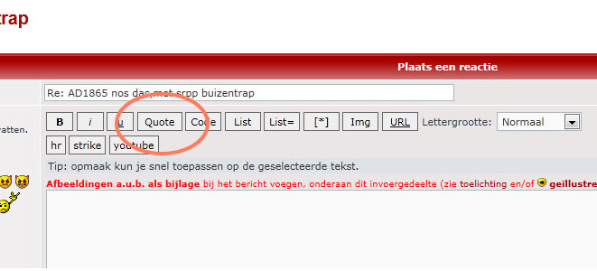

democles kun je de Quote knop gebruiken? Komt de leesbaarheid heel erg ten goede. Nu is het soms verwarrend.

Als je een bericht je typt dan kun je de gekopieerde tekst van anderen Quoten. dit doe je door de ingeplakte tekst te selecteren en dan op de Quote knop te drukken die naast de bold etc. knop staat.

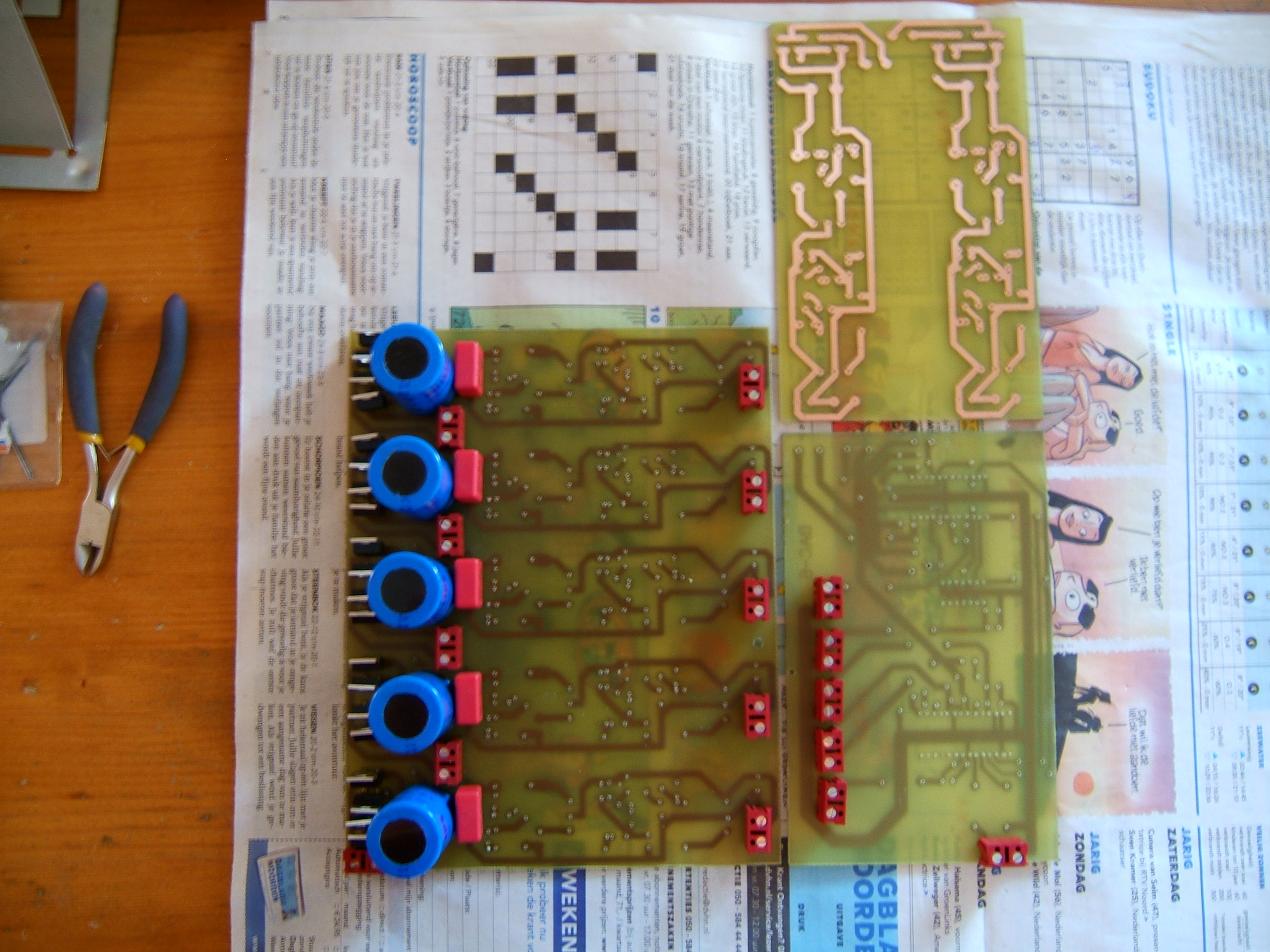

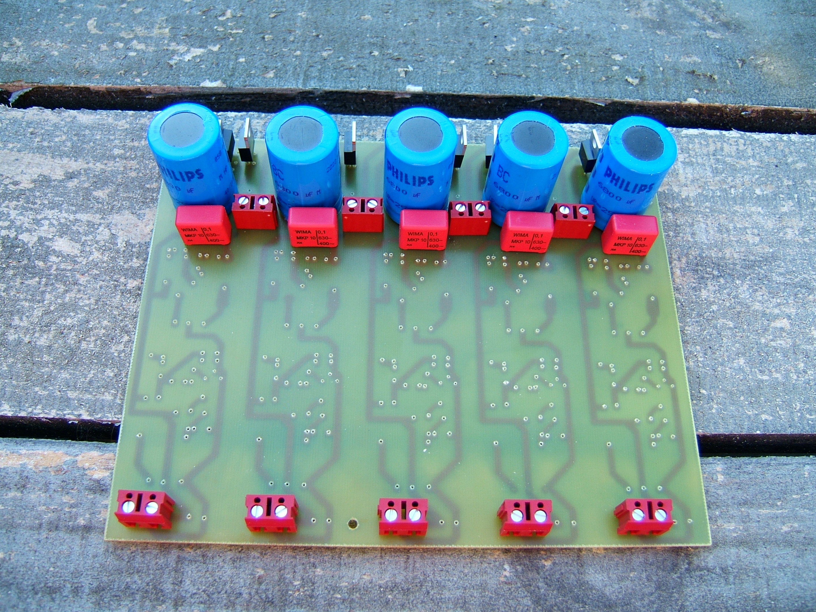

Vandaag nog enkele vorderingen gemaakt.........

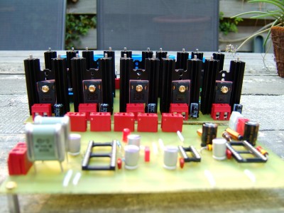

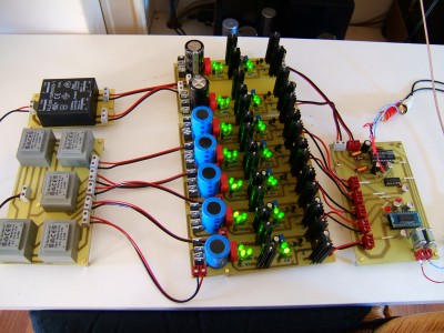

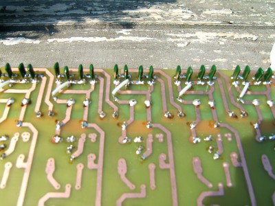

vandaag al iets verder opgeschoten,,, :wink:
Het dac bordje is bijna af,op enkele bypase condensatoren na.
Het shuntbord aan de onderkant voorzien van snubbers over de dioden..

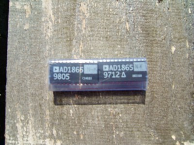

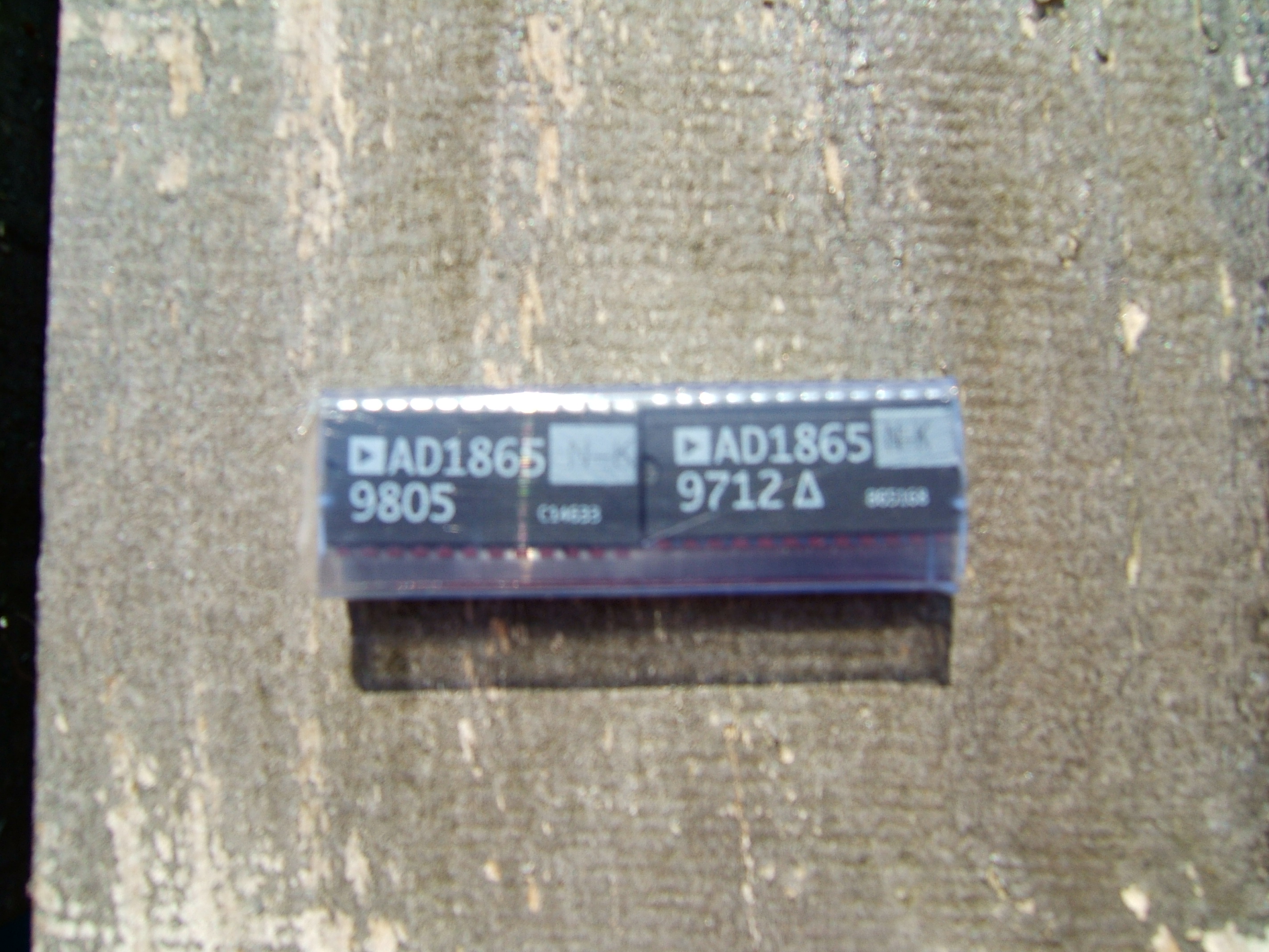

RING RING RING........................Muziekje............................. :wink:
Democles!!!! de deurbel....................
Aha,de postbode,,,,
Met twee muziekale dac harten uit Singapore :mrgreen:

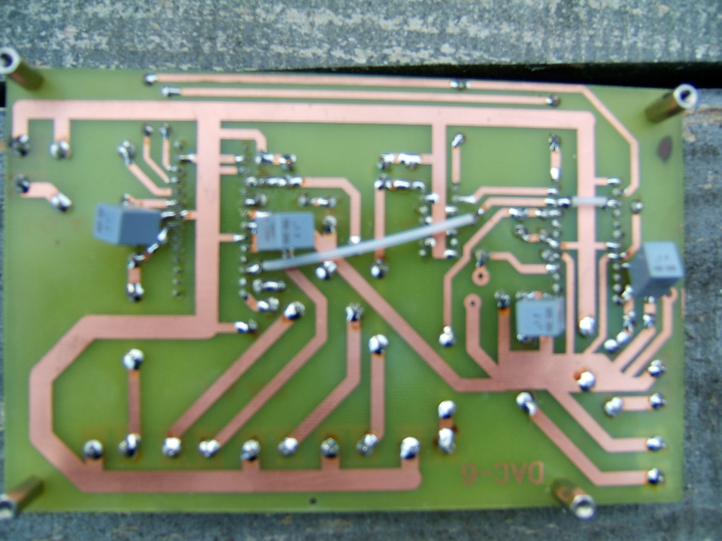

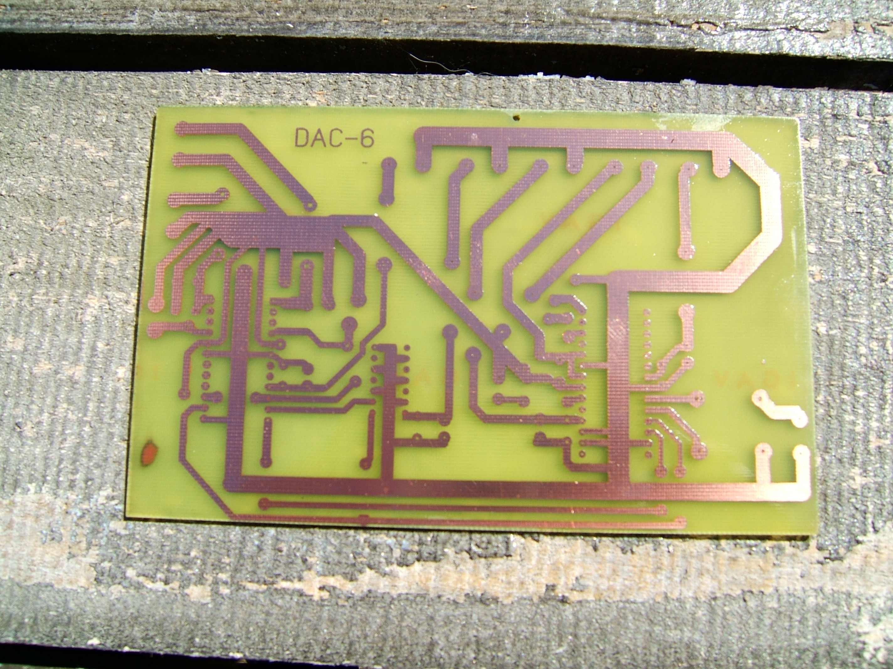

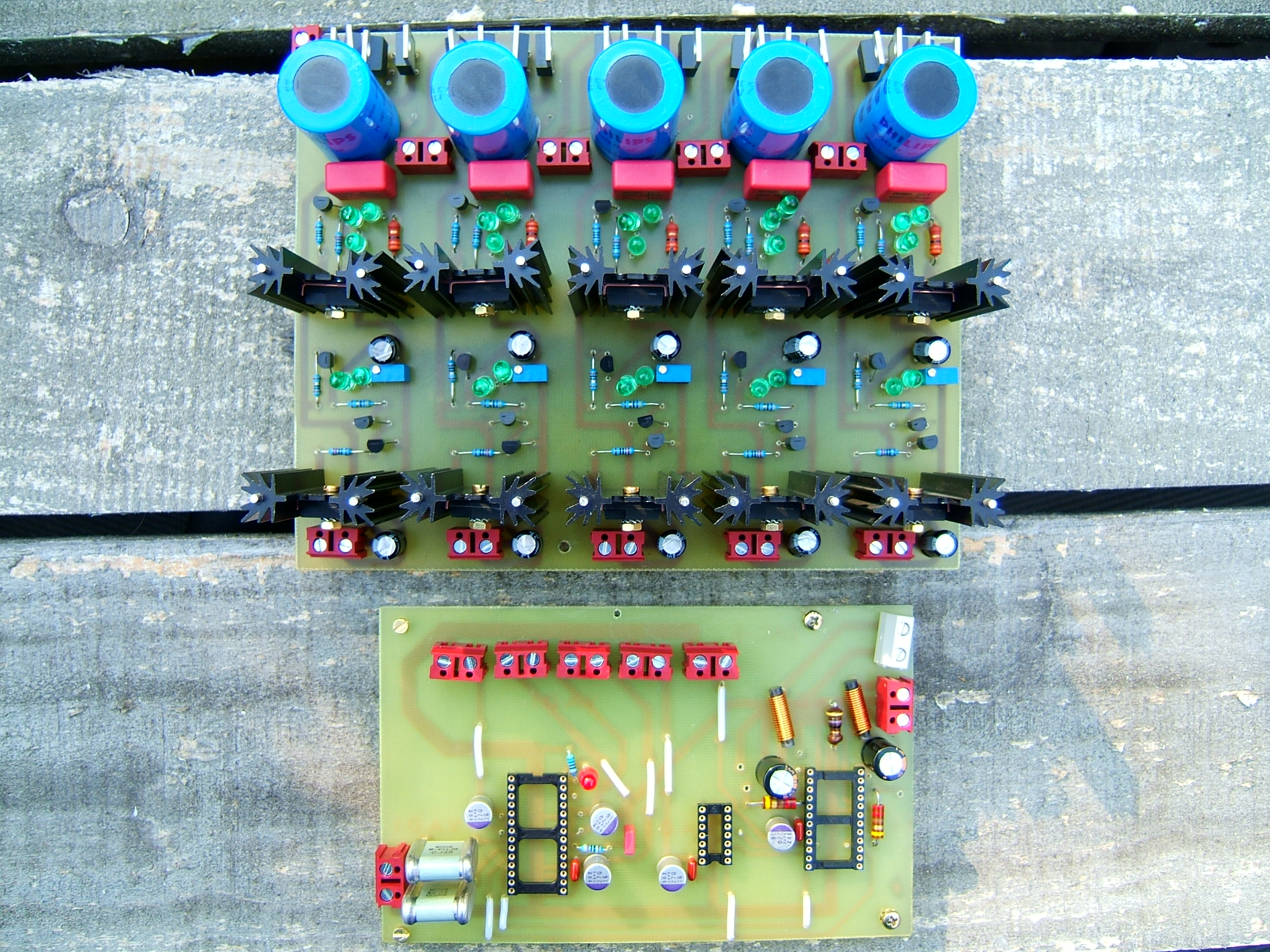

Zo.............
DAC-bord en powerplant zijn klaar :D
Enkele bypase condensatoren zijn verhuist naar de onderkant van de dac.
[Ja, de koeling staat op zijn kop,goed gezien :mrgreen: ,soort handelsmerk,zie dac-3]

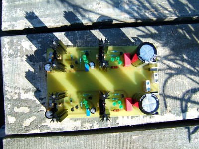

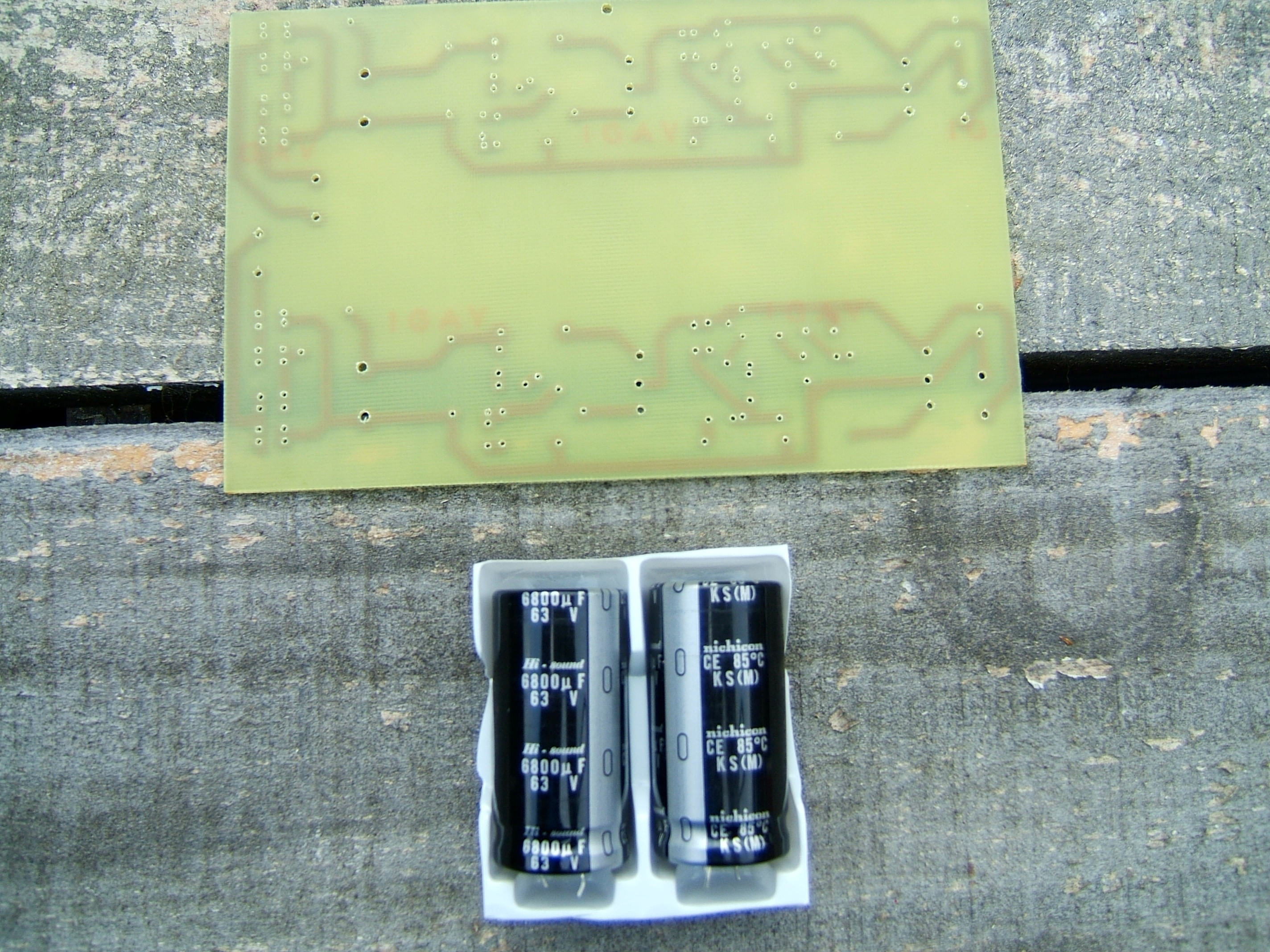

Gaatjes geboord in het shuntbordje voor de analoge dac voeding en twee elco,s hiervoor ontvangen.
Nichicon KS ,weet niet hoe ze gaan klinken,maar de nichicon muse FG,s klonken niet verkeerd,ben dus benieuwd................
Iemand ervaring met deze elco,s??
Berichten: 6144

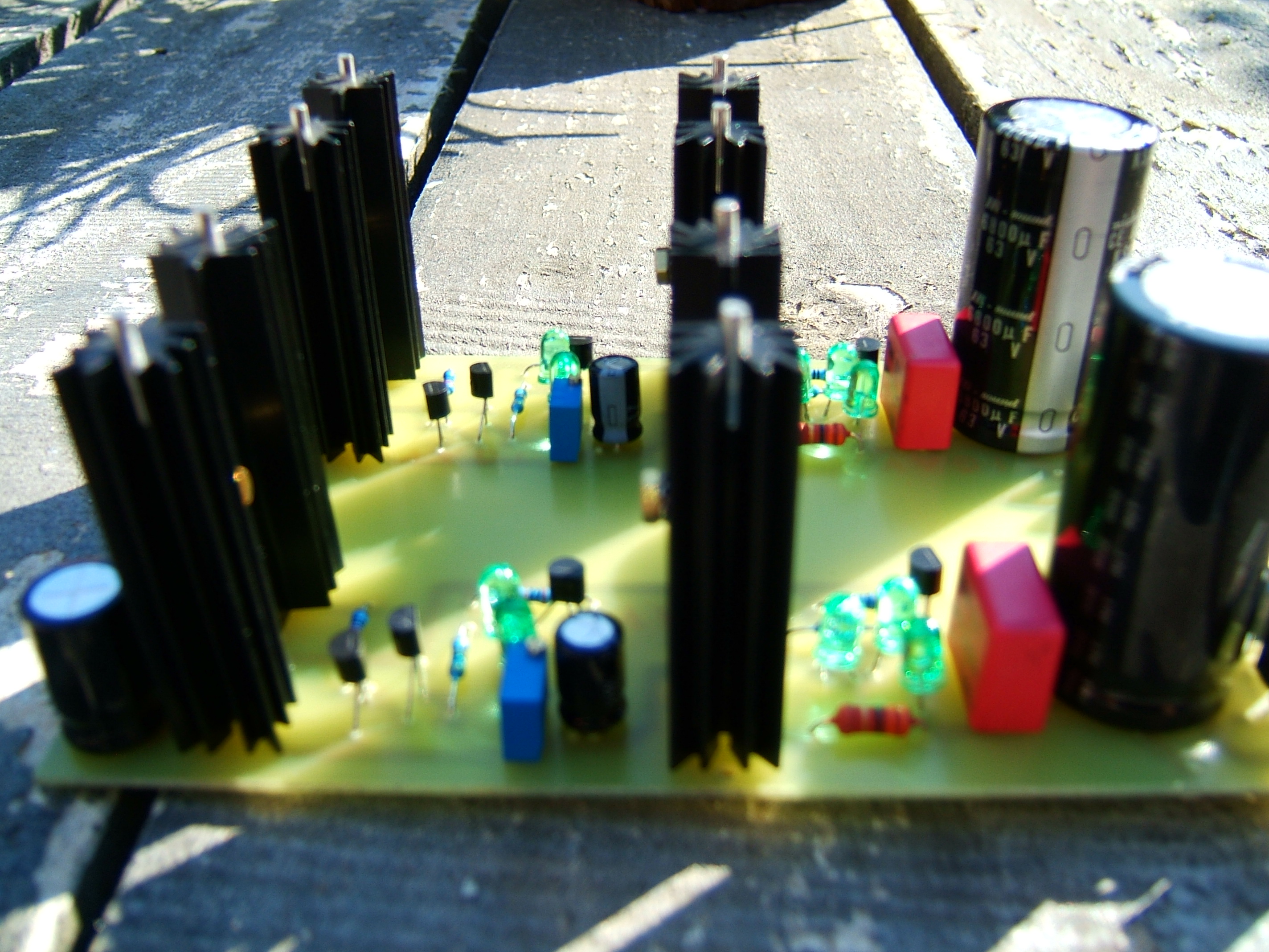

Het shuntbordje voor de analoge dac voeding is gereed :wink:
Ben nog bezig met de trafo printen...................
Tot later......... :mrgreen:

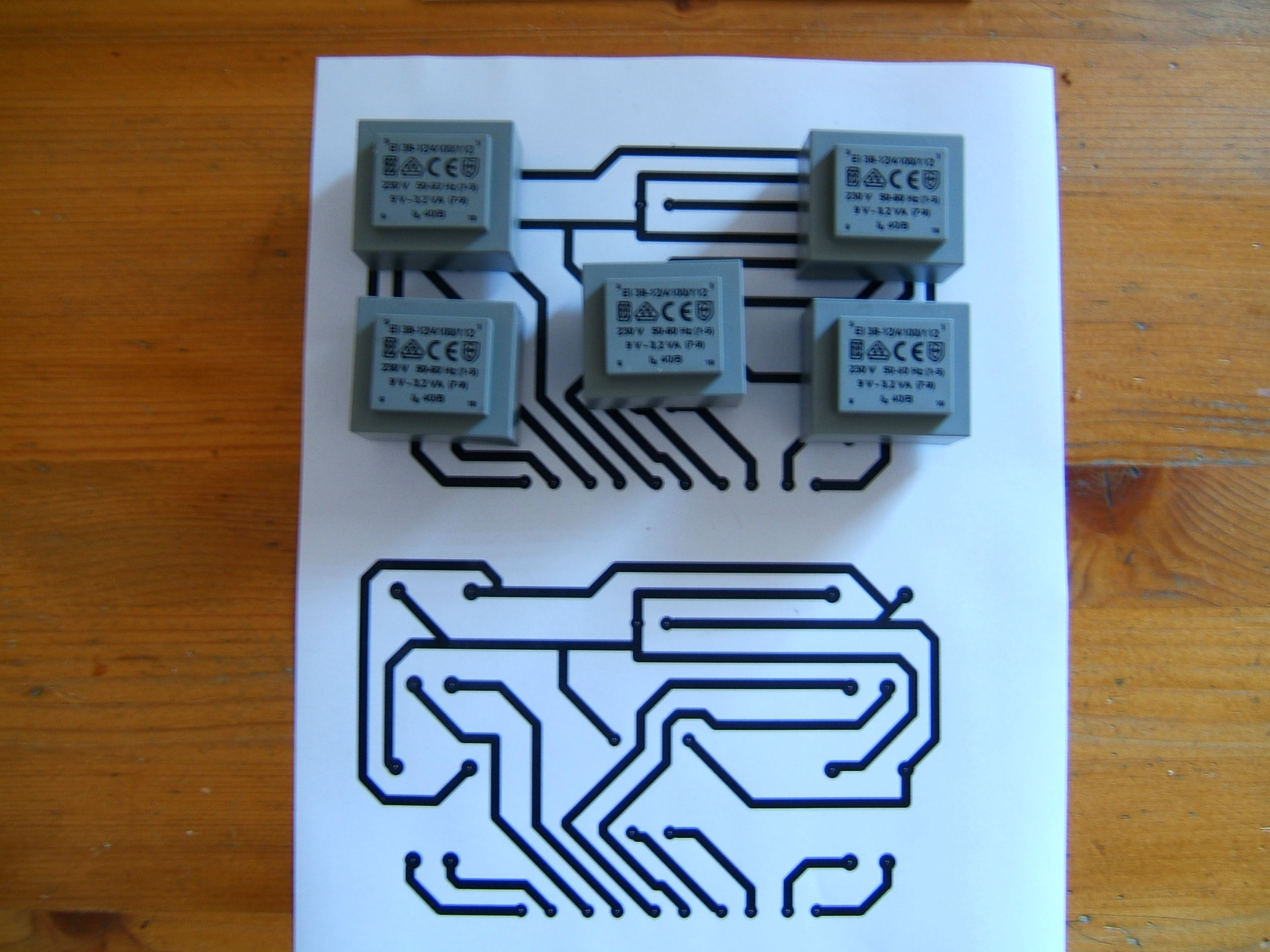

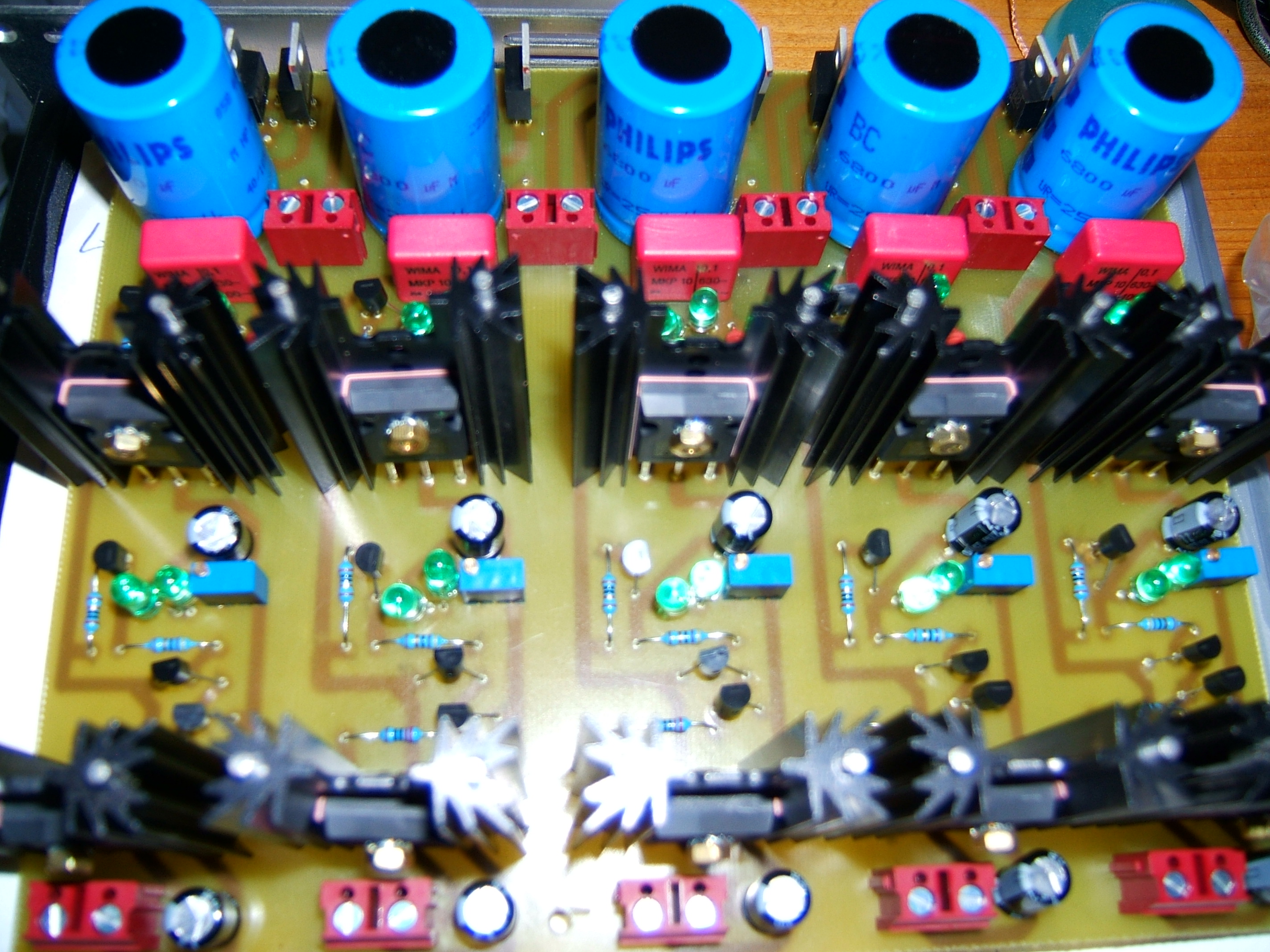

Trafo bordje :wink:
Berichten: 6144
Trafo bordje gereed............... :mrgreen:
Maar,Democles??
Als oplettende kijker zie ik maar 5 trafo,s volgens mij missen er twee....................
Goed opgelet, :wink:
Komt er aan,,,,maar de lak moet nog even drogen :mrgreen:
Tot later................. :mrgreen:

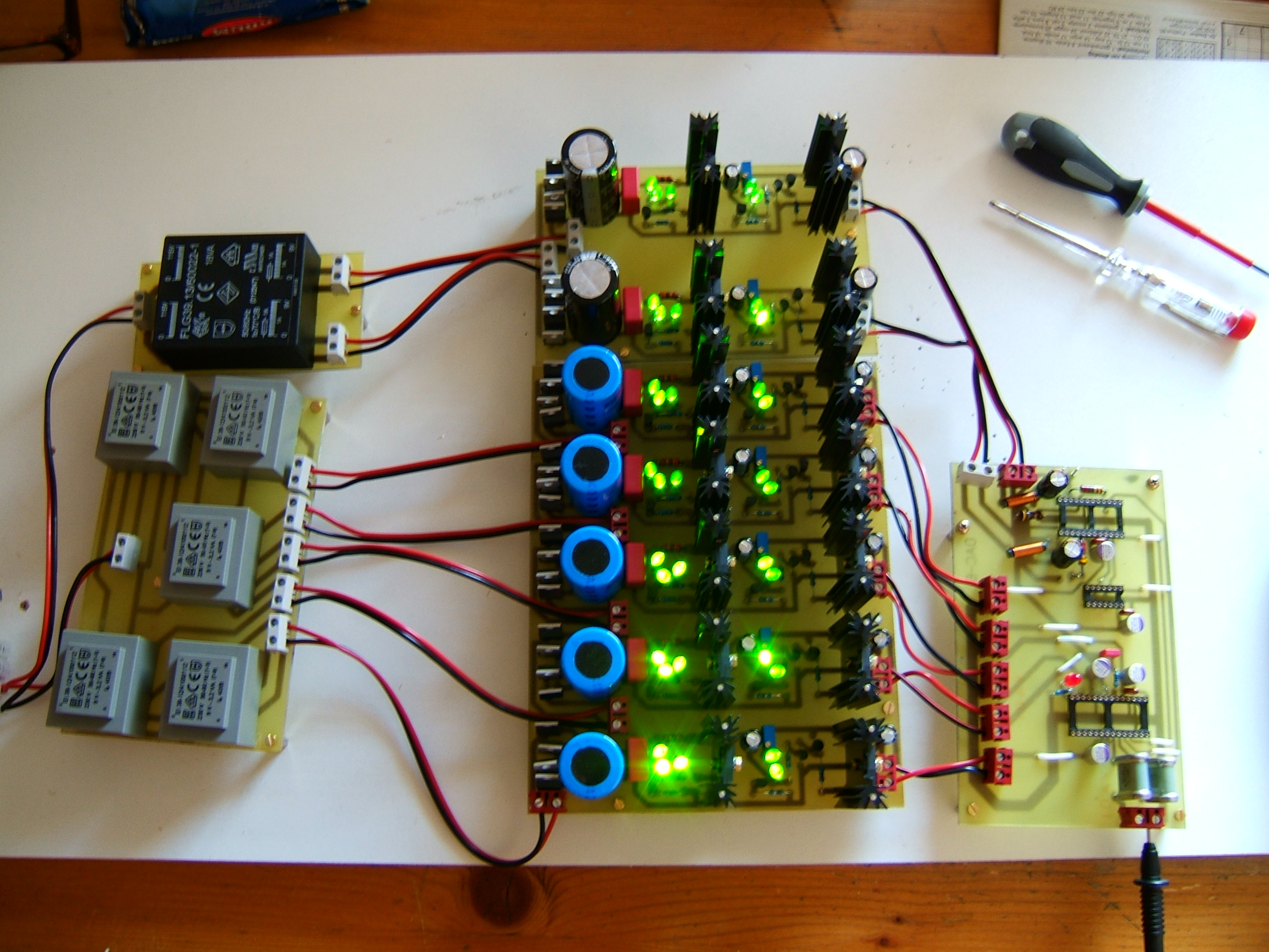

Analoge dac voeding klaar................ :mrgreen:
Berichten: 6144
Touwtjes er tussen en meten maar.................... :mrgreen:
Berichten: 6144

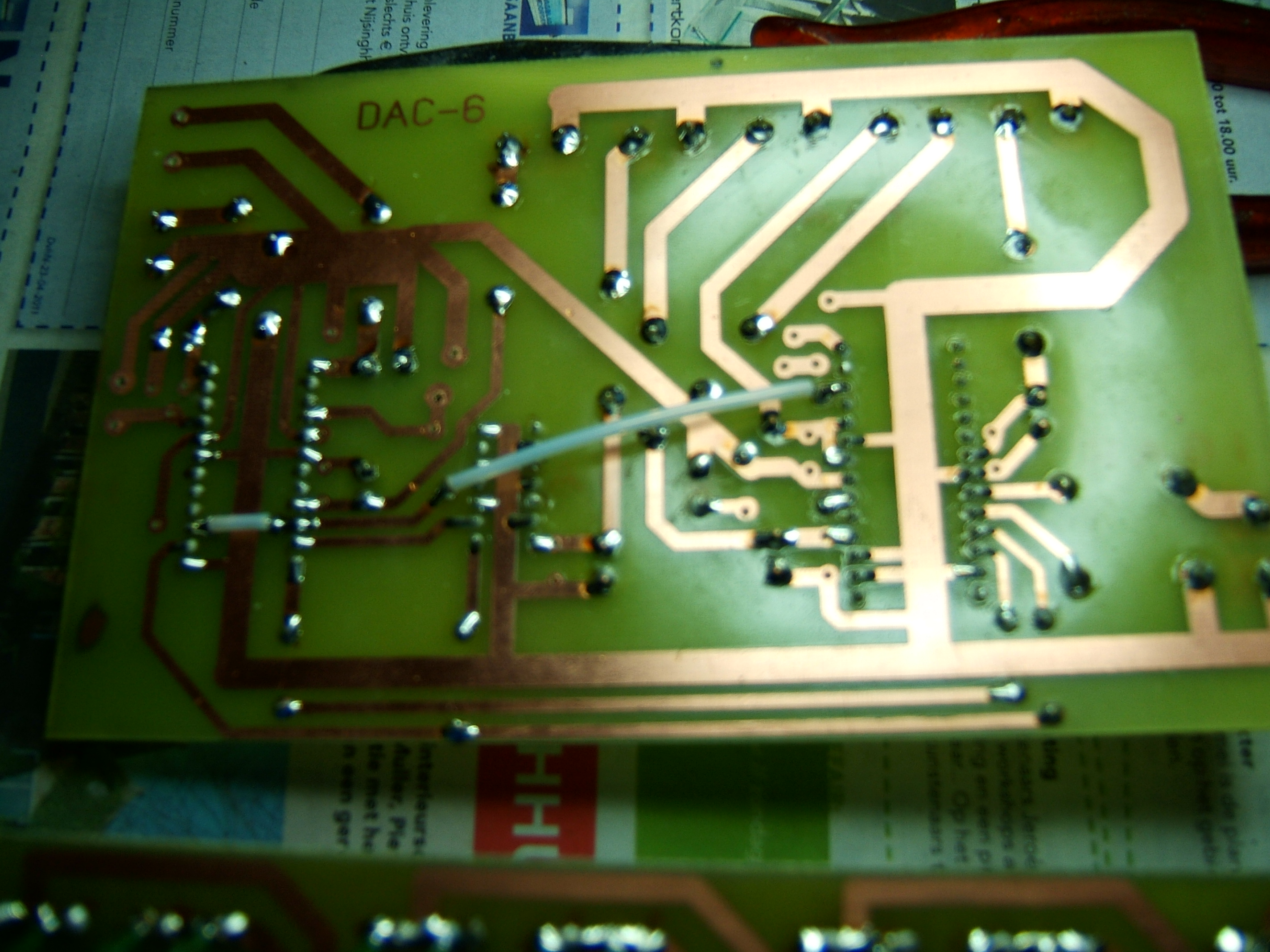

En dan komt het moment van de waarheid.
Doet ie het, of doet ie het niet!!!...................Spannend,,,,,,,,,,,,,,,, :-$
Alles ingeplugt en de LED, die het lock signiaal detecteerd ,bleef branden :evil:
SH.T..... :oops: :evil: :twisted:
Kwam er achter ,dat de coaxkabel nog niet verbonden was met de geluidskaart :?
Ingeplugt en er was geluid!!! :rock: :rock: :rock:
