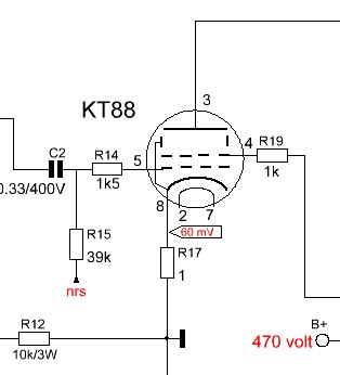

RobertD schreef:
Als je bijvoorbeeld zoals RobertD voorstelde de "automatische bias" uit het schema gaat wijzigen (wat op zich best wel een mogelijkheid is) in een in te stellen negatieve bias, moet ook R3 van 470 kOhm verlaagd worden naar 220 kOhm, anders heb je gerede kans dat de buis zichzelf "op gaat stoken" en daarna niet meer te gebruiken is. Bij een R3 van 220 kOhm moet trouwens ook C3 gewijzigd worden in bijv. 0,47 uF om de basweergave niet te verslechteren.

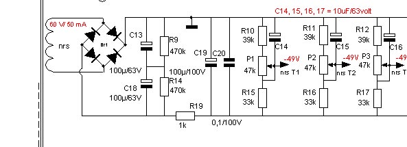

Hoi Aat, kun je dit eens wat nader uitleggen?
Ik dacht dat je bij een fixed negatief helemaal geen roosterweerstand meer nodig had. Je houdt het rooster immers vast op een bepaalde spanning.
Ik heb destijds "Bill" van Triode Dick gebouwd en daarin hebben de eindpitten ook geen roosterweerstand.
De Bill had een gridweerstand samengesteld uit diverse weerstanden, zie de volgende afbeeldingen :
bill 2_edited.jpg (20 KiB) 502 keer bekeken
Voor DC is de gridweerstand maximaal :
{(39k + 33k + 47k)/2 // (39k + 33k + 47k)/2} + 39k = ca. 60k.

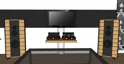

Even een verre blik in de toekomst...
Niet alleen het nieuwe interieur maar ook de nieuwe apparatuur, mogelijk andere speakers en het nieuwe "meubel" voor de apparatuur gezien vanaf de luisterpositie. Het zijn maar gedachtenspinsels maar toch...

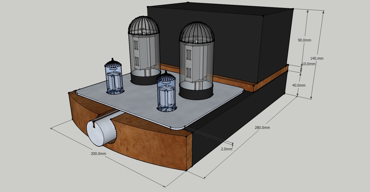

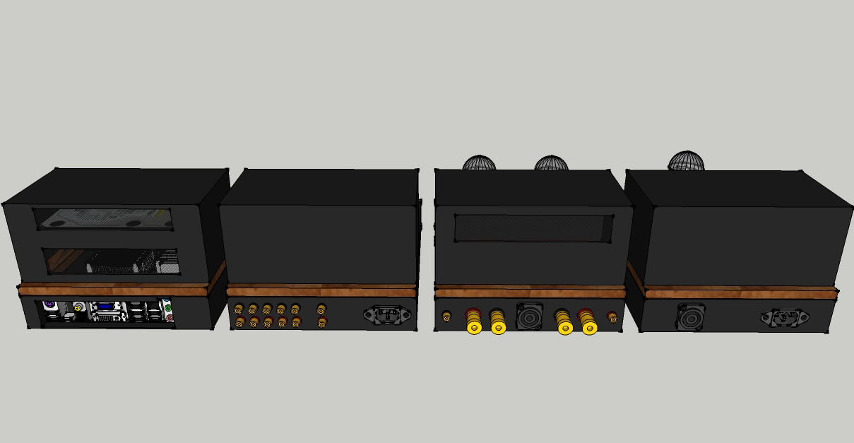

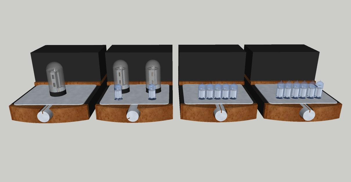

Dit weekend ben ik nog eens bezig geweest met het ontwerp aangezien ik toch niet helemaal tevreden was. Ook vanwege de complexiteit. Nu weer een nieuw ontwerp waar ik alles makkelijk in kwijt kan. Het ontwerp is geinspireerd op de amps van Unison Research.
Wat zie je? Van links naar rechts:
* De voeding van de KT88. Onder de trafokap zit de voedingstrafo en de smoorspoel. De buis is de 5U4G. De knop schakelt de voeding aan en daarmee dus de KT88. Daarnaast zal deze ook de DAC schakelen.
* Het versterkerdeel met 2 KT88's en 2 6N1P's. Onder de kap de 2 UGT's. Versterker is dual mono uitgevoerd met ook maar 1 ingang. De knop bedient het volume en is als enige in de set met afstandbediening te besturen.
* DAC & Ingangskeuze. Onder de kap zit de trafo/voeding die de DAC zal voeden. Waarschijnlijk de HongKong DAC of iets dergelijks. De schakelaar bedient de ingangskeuze. De buizen zijn niet bekend maar deze zullen aangeven welke ingang geselecteerd is. Hetzij door de buis te laten gloeien, hetzij door een LED in de voet. Ja ik weet het, dit is heiligschennis en ja alleen gloeien verziekt de buizen maar ze staan daar niet om te versterken maar als een indicatielampje. Ben dus op zoek naar een (goedkoop) buisje wat fel brandt.
* MediaCenter. De digitale uitgang gaat naar de DAC en het video deel via HDMI naar de TV. De knop is een aan/uit voor alleen het MediaCenter omdat deze nogal eens los van alles aan of uit kan staan. De buizen is een Nixieklokje. In de trafokap bevindt zich de harde schijf.
Van welke houtsoort ik het front en de trafoplaat ga maken weet ik nog niet. De aluminium plaatjes zijn 2mm dik en zullen door Schaeffer gefreesd worden.
