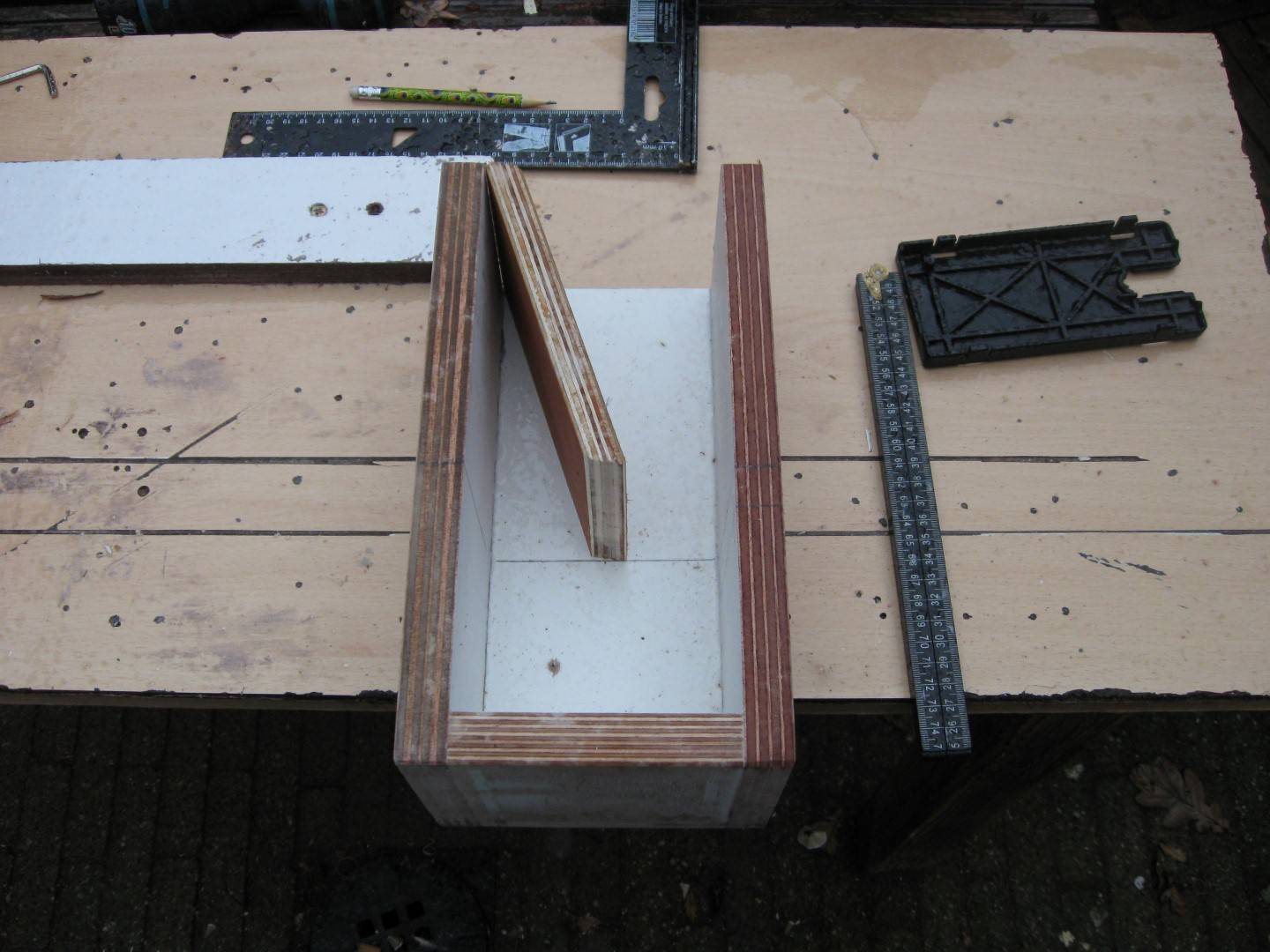

het midkastje, behoorlijk problematisch. eigenlijke plan was iets met schuine kanten.
Nu ben ik helemaal geen ster in verstek zagen, aanvullende items waren de beperkte binnenmaten, en de eis van minimaal 2 liter inhoud.
Kastje kon ook weer niet te groot gaan worden, zou anders weer te weinig aantal liters voor de woofer overlaten.
Eerst deze geprobeerd :
Die bleek uiteindelijk maar 1.5 liter te zijn.
Na wat overleg met guruleo ervoor gekozen om een rechthoekig kastje te maken, voorzien van een inwendig schuin schot.
Inwendige afmetingen zijn : hoogte 245 mm, diepte 100 mm, breedte 105 mm.
Komt op een inhoud van ongeveer 2.5 liter
Deze zal nog van binnen bekleed worden met vilt. en waar mogelijk ook aan de buitenkant.
Later (als de drivers in de testbaffle gemonteerd worden) komt er ook nog twaron in de midkamer
Dan volgt de montage van de midkamer in de kast.

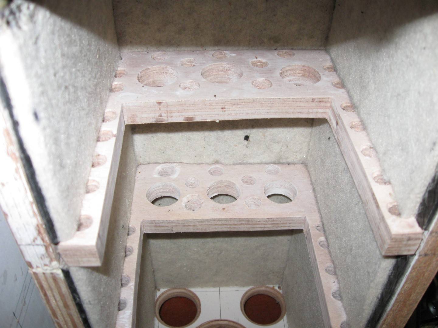

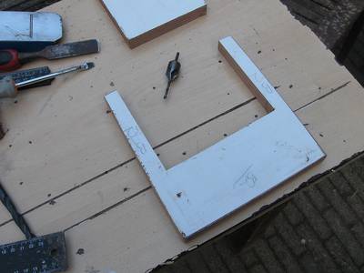

Hiervoor heb ik bedacht om 2 stuks U-vormige schotten te zagen van 18 mm multiplex.
Omdat er aan de zijkanten, en aan de achterkant van de midkamer nog ruimte over is in de kast heb ik er gaten in geboord zodat
deze ruimtes niet afgesloten worden ten opzichte van de rest van de kast.

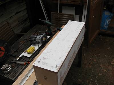

En zo ziet het geheel eruit als het in de kast zit :

Lijkt me een geheel nieuw concept voor een midkastje : een gedempte gesloten transmissielijn! :mrgreen:
Berichten: 33823
Re: [Longterm] The X-Ray Speaker Project.
nix nieuws hoor, zie Nescio..
maar waar komt de mid dan tov t schotje?
Het schotje eindigt vlak boven de mid unit.
Midden onder. Het is dus op de helft van de gevouwen tapse behuizing.
Ik weet ook niet of dat gewenst is. Mogelijk was het beter geweest om het schot van de achterzijde onder naar voren te laten lopen tot halverwege de diepte van het middencompartiment. Ik weet niet of dat nog kan, want de lijm droogt snel bij Ray :mrgreen:

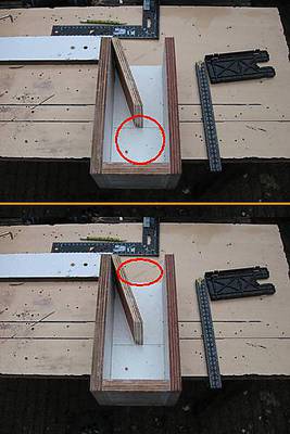

dus zoals op de bovenste van de 2 in de bijlage hieronder?
dan lijkt me dat schotje niet zo veel toevoegen. zoals op de onderste (in het ontbrekende plankje aan de kopse kant) lijkt me een betere....

Dat gaat de Waf niet goed vinden ! [-X
In dat geval steekt namelijk dan de midkamer 4 centimeter achteraan buiten de kast... :shock:
Leuk voor een artistiek object in het kubisme, maar niet in huize Ray.

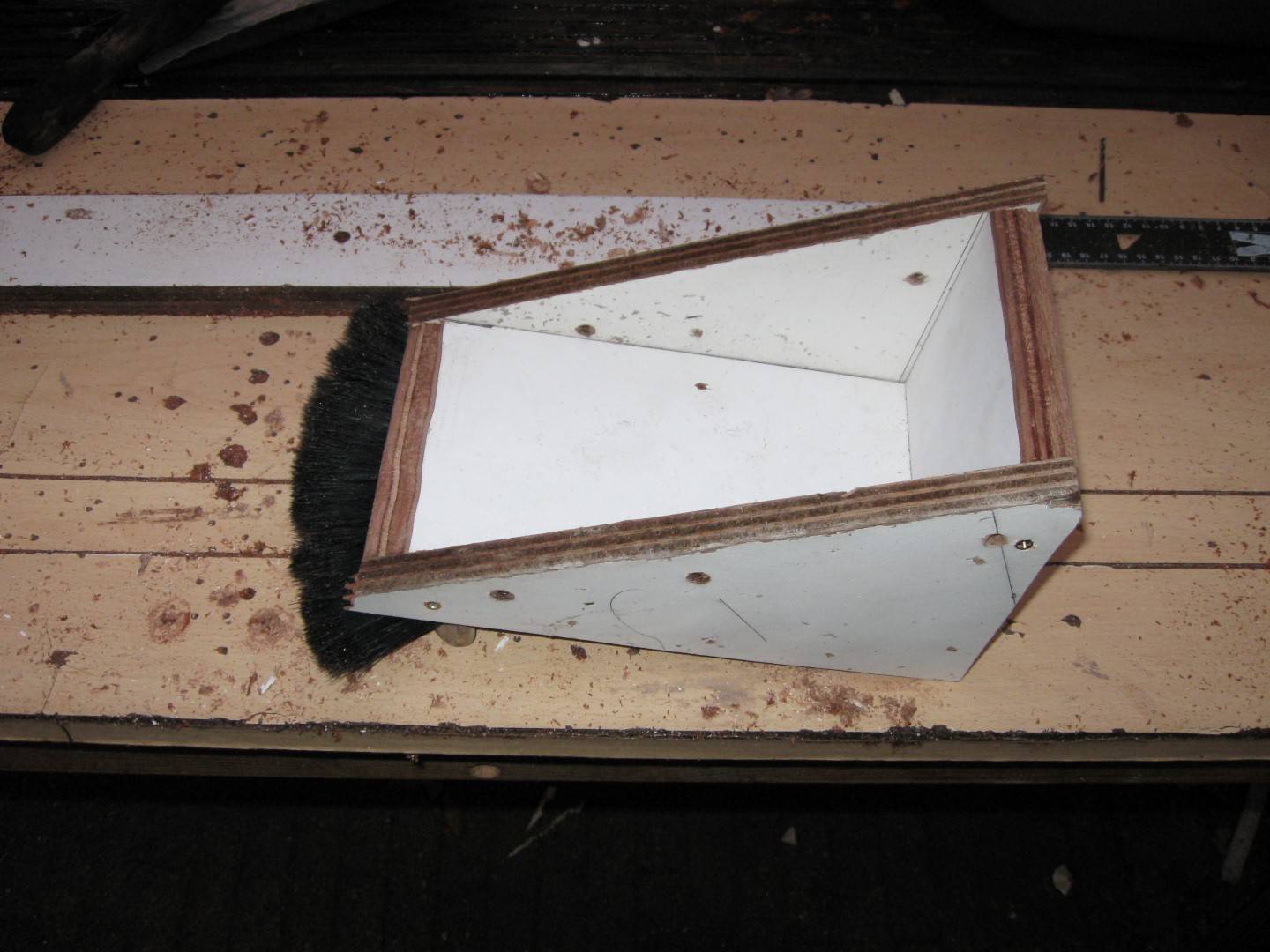

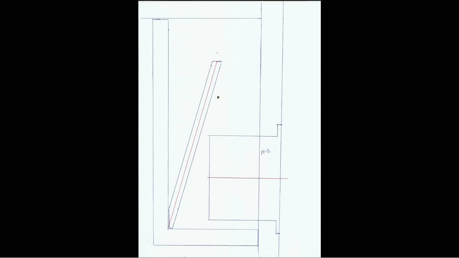

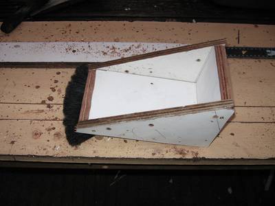

De plaatsing van het schotje bleek dus gebaseerd op een misverstand.
Na wat heen en weer gefax zijn we eruit gekomen hoe het dan wel het beste kon uitgevoerd worden.
De schotjes zijn verwijderd, en ik heb twee nieuwe gezaagd.

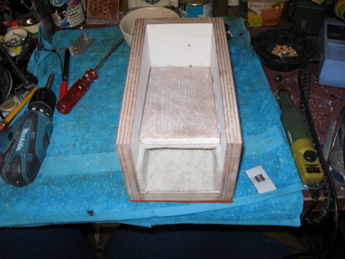

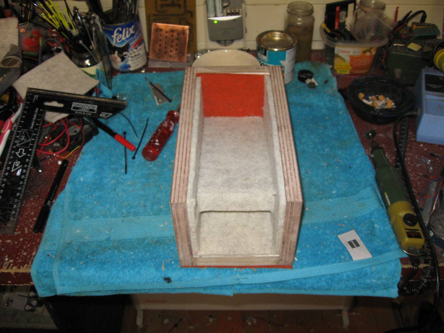

Hieronder een printscreen van hoe het nu gaat worden :

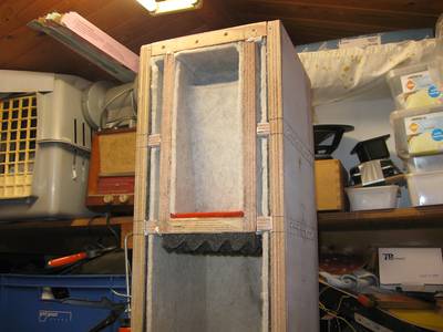

En het geheel in elkaar gelijmd en geschroefd :
Vervolgens een heleboel stukjes plakvilt toegevoegd :

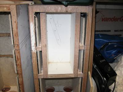

En het geheel in de kasten gelijmd en geschroefd :

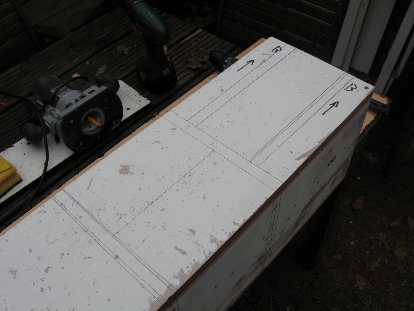

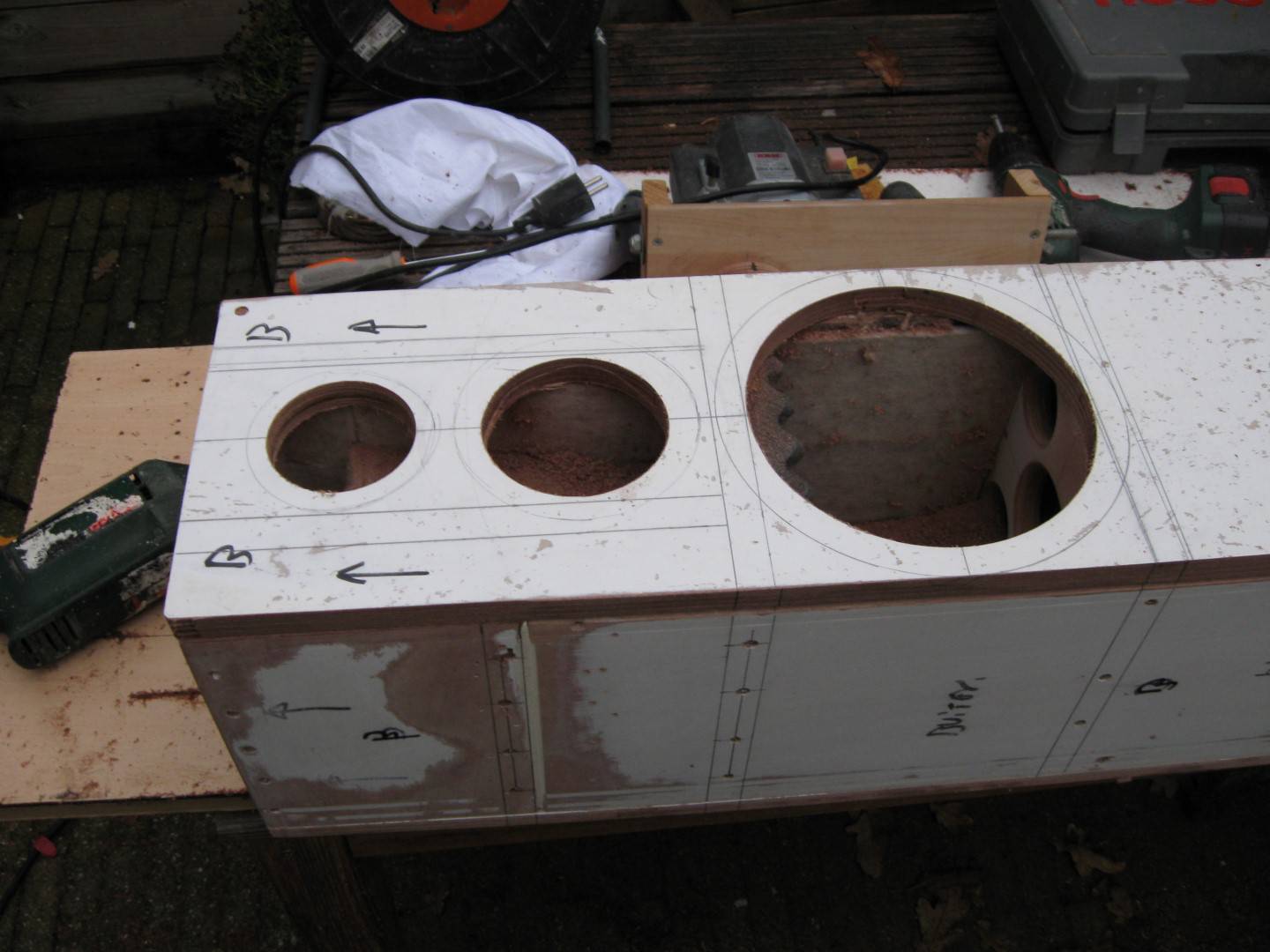

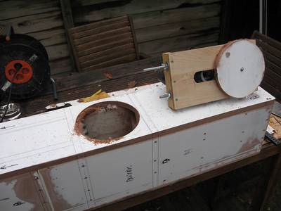

Ondanks het slechte weer van de laatste dagen toch nog wat nuttigs kunnen doen.

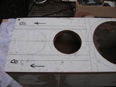

Namelijk het op maat frezen van een testbaffle en deze voorzien van gaten voor de units.
Voor wie het niet helemaal duidelijk is, met een testbaffle word bedoelt een plaat multiplex van 18 mm, die tijdelijk op de kast komt te zitten.
Alleen maar bedoelt om metingen mee te kunnen doen.
Later komt er een nette baffle gemaakt van verlijmde lagen MDF en multiplex. totale dikte daarvan word 27 mm.
De units zullen in de definitieve baffle verzonken worden ingefreesd, hier komen ze erop te liggen.
Woofergaatje :
Gat voor de mid erbij :

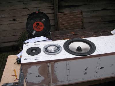

En die voor de tweeter kon ook niet achterblijven :
En de hele boel even passen :
De komende avonden kan ik mij bezighouden met het monteren van de drivers en tijdelijke bedrading aanleggen.
