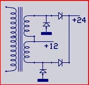

Ik krijg de indruk dat ik het moet zoeken in de in de gelijkrichting van de voeding.
Deze is namelijk opgebouwd volgens het door Anne aangeleverde principe :
Ik had eerst geprobeerd om twee brug gelijkrichters te gebruiken, maar dat ging niet helemaal goed. (lees: verkeerde spanningen en massapunt dat verkeerd lag.)
Dit werkt op zich wel, maar ik heb het vermoeden dat er toch iets niet in de haak is.

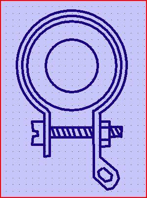

Kun je er geen dunne koperfolie tussen doen?

Voor de elco misschien zo :-s als er tenminste voldoende bovenuitsteekt 8-[ .
