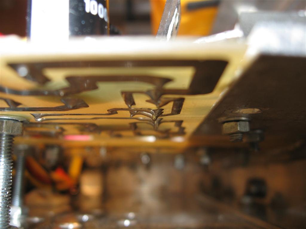

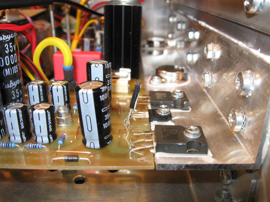

Nou nee, in tegenstelling tot jullie kletstantes ben ik druk bezig geweest met aan de versterker te werken.
Het uit-en-inbouwen van zo'n eindtrap kost gewoon twee uur tijd...ben van 9 tot 12 bezig geweest..
Vanmiddag een kanaal gedaan en vanavond de andere. het eerste kanaal ging goed, die heeft vanavond een uurtje onder spanning staan stoken...blijf goed stabiel, de ruststroom verloopt nauwelijks... O:)
Het tweede kanaal ging wat problematischer, dat wil zeggen het uibouwen,modificeren, en inbouwen was geen probleem, het opstarten was dat wel...dat wil zeggen, geen negatieve spanning, probleem bleek te liggen in een defekte BD140 in de voeding. (gisteren deed hij het nog.... :-s )
half uurtje gezocht in 20 bakjes en doosjes, en jawel, ik had er nog een.
Omdat ik geen zin had om weer dat hele blok uit te bouwen (met alle risico van dien...) en deze aan de voorkant zat heb ik die op een soort van "chirugsische" manier vervangen..
Wel de operatie is geslaagd en de patient maakt het goed...

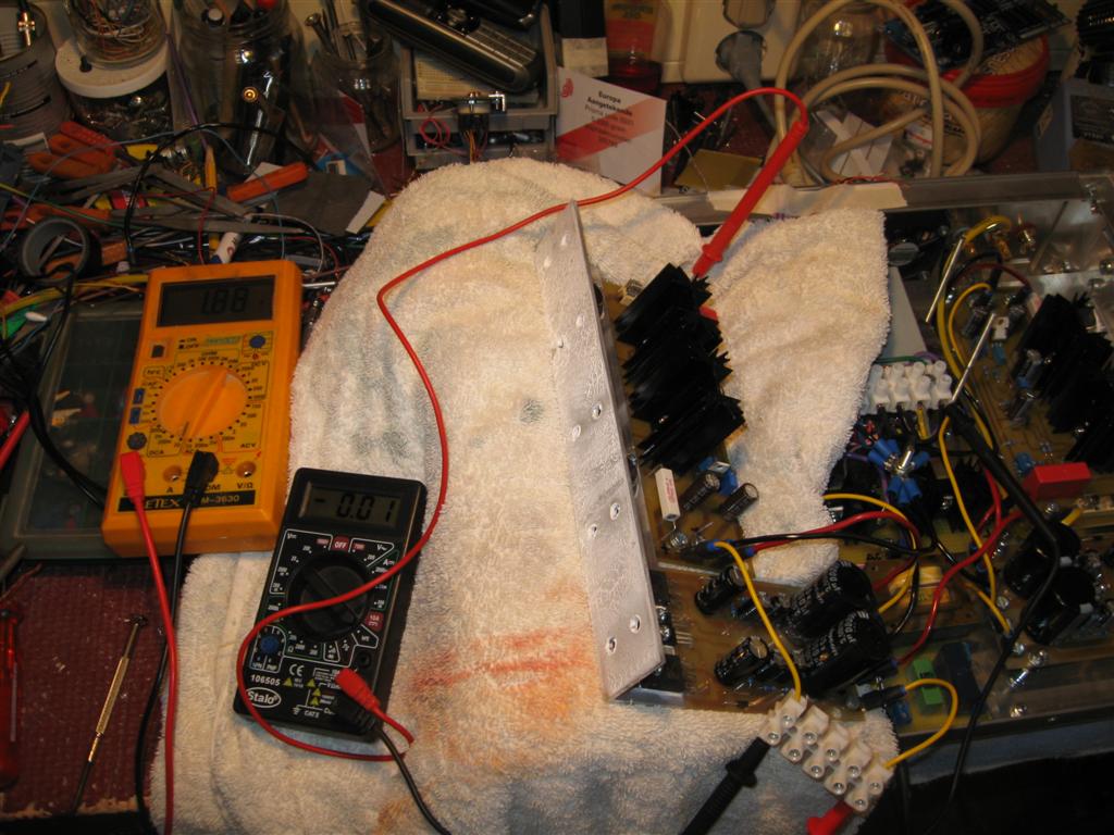

Morgen hoop ik de boel eens aan de sinusgenrator,scoop en testspeaker te hangen....
Kanaal 1, provisorisch testen...
Defekte BD140
Defekte BD140
de ietwat moelijk bereikbare onderkant van de BD140
Ik neem aan dat de defecte wel geamputeerd is?

Ik kan u allen de feestelijke medeling doen dat de versterker werkt... O:) O:)
Welliswaar nog geen muziek erop gespeeld, alleen maar de sinusgenerator en een oud autoluidsprekertje.
Maar hij doet het tenminste..en dat is al heel wat.
Nu is het alleen nog een kwestie van de thermometer en ventilatoren aansluiten en afstellen.
en wat kleine dingetjes afwerken.
