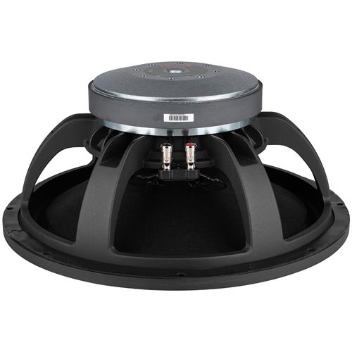

Kwam deze tegen bij de PA afdeling van SB, is dat wat?
http://www.sbaudience.com/index.php/pro ... o-15ob350/

Ja, SB Acoustics heeft sinds een tijdje nu ook een PA afdeling. Momenteel nog erg lastig te leveren.
Nog geen ervaring mee, doorgaans heeft SB wel hun spul in orde, hoewel voor PA toepassingen de eisen hoog kunnen zijn.
Maar goed, in dit geval is dat natuurlijk niet van toepassing.

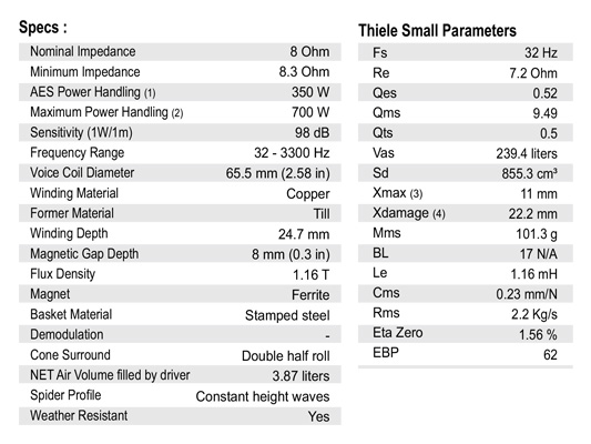

Volgens mij heeft deze geen kortsluitring en let ook even dus (weer) op de xmax, (Hvc-Hg)/2 + Hg/3
Maar goed, dan zit je nog steeds op 8.35mm xmax met (Hvc-Hg)/2
jvenema
Berichten: 1443
Re: Goede 12 inchers voor Dipole/Open baffle
Bericht door jvenema »
Beetje vreemd als je naar de note bij Xdamage kijk dan zeggen ze dat die p-p is. Dan lijkt me dat er erg weinig zit tussen Xmax en Xdamage. Even los dat de Xmax ook een beetje optimistisch is begreep ik.
Berichten: 12869
Die Xdamage moet ook wel p-p zijn. Met die enkele magneet is er gewoon niet meer speelruimte.
En gezien de spoelhoogte en luchtspleet zal de lineaire Xmax redelijkerwijs niet boven 17mm p-p gaan. Dus 11 mm one way zal met behoorlijk wat vervorming gepaard gaan. Tja, waar leg je de grens voor lineair. Dat is bij PA wat anders, daar mag het gewoon niet kapot bij hoog vermogen. Dus zolang je dit niet gaat boosten aan de onderkant zal het prima gaan voor OB, verwacht er alleen niet teveel diepgang van.

Hier even snel een voorbeeldje van een fabrikant waar we wel de magneet dimensies opgeven.
Volgens de datasheet is die 25mm diep, maar zoals je ziet, is er nog behoorlijk wat ruimte over achter de magneet.
Ik schat toch wel zo'n 8-10mm. Bij sommige fabrikanten is dit een recht blok tegen de magneet, maar er zijn er die er een gleuf in laten frezen.
In dit geval vertellen ze ook hoe ze aan de xmech komen;
Xmech is calculated as: (Hvc - Hg)/2 +(Hg-2)
De xmax is dan weer berekend met;
The Xmax is calculated as: (Hvc - Hg)/2+ Hg/4
Als je puur kijkt naar de lengte van de magneet en de lengte van de spreekspoel, dan kom je op uit op;
Hmg - (Hvc/2) + (Hg/2) = 25 - 8 + 5 = 22 mm * .
Dit is dus de afstand tussen de onderkant van de spreekspoel(houder) en de onderkant van de magneet.
De Xmech is in dit geval opgegeven als 12,5mm dus je zit zeker nog niet aan het einde van de magneet/ tegen de back pole plate.
Sowieso moet je niet willen designen op xdamage/mech, en er ver vandaan blijven.
Maar het geeft wel aan hoeveel reserve je hebt tov je xmax.
Als dat verschil maar klein is, zet je compressor/limiter wat strakker.
Leuk heh, als er geen goeie standaarden zijn? :boos:
Zelf T/S parameters zeggen niet zoveel in PA land, omdat je vaak voor een lange tijd op grote vermogen zit.
Enige relevante informatie zijn dan Klippel metingen ed.
Wel vreemd, al minstens 100 jaar zijn datasheets voor elektronica vrij uitgebreid, en dat verwacht men ook.
Bij speakers is het vooral zwaar gedreven door marketing.
Je moet eens weten hoeveel grote professionele klanten zelfs simpel denken als in; "1000W is meer, dus daarom koop ik die"
edit; kleine toelichting op *
De spreekspoel zit helemaal aan het einde van de spreekspoelhouder, soms met nog een randje van 1-2mm
Even aangenomen dat de spreekspoel geen offset heeft en netjes in het midden hangt van de gap
(wat praktisch tijdens spelen niet zo is).
293-720--lavoce-waf153.00-specifications.pdf
(756.4 KiB) 90 keer gedownload
OWC
Berichten: 3854
Bericht door OWC »
Door een schatting te maken met het verhaal hierboven, kom ik uit op een xmech op poolplaat van;
Hmg - (Hvc/2) + (Hg/2) = 25 - (24.7/2) + (8/2) = 16.6mm piek.
Via die andere formule; (Hvc - Hg)/2 +(Hg-2), kom je uit op (24.7-8)/2 + (8-2) = 14.3mm piek
(afgerond naar beneden)

Bij de SB Audcience is dat 16.35mm
Bij de Lavoce is dat 14.5mm

Ik heb net nog even gekeken met;
https://eleif.net/photo_measure.html
Hiermee kun je afstanden in foto's/plaatjes meten.
Dus ik heb even 2D CAD plaatje gepakt van de Lavoce als referentie en daarna de SB Audience met de andere maten als check.
Dan kom ik op 20mm hoogte voor de magneet voor de SB Audience.
Als dat klopt, dan ziet het er niet al te best uit.
Dan kom je op een xdamage op de poolplaat van 11.65mm.
Terwijl ze een xmax opgeven van 11mm. 8-[ :roll:
Blijkbaar bedoelen ze met die 22.2mm p-p max dan ook ECHT de max........

In principe is die gewoon one way.
Het kan bv best zo zijn dat het allemaal nog lineair verloopt / binnen 10%/20% vervorming zit.
Maar je zit dan wel ineens tegen je max aan.
Als je op de "hifi" manier xmax uitrekent, kom je op 8,35mm xmax one-way
