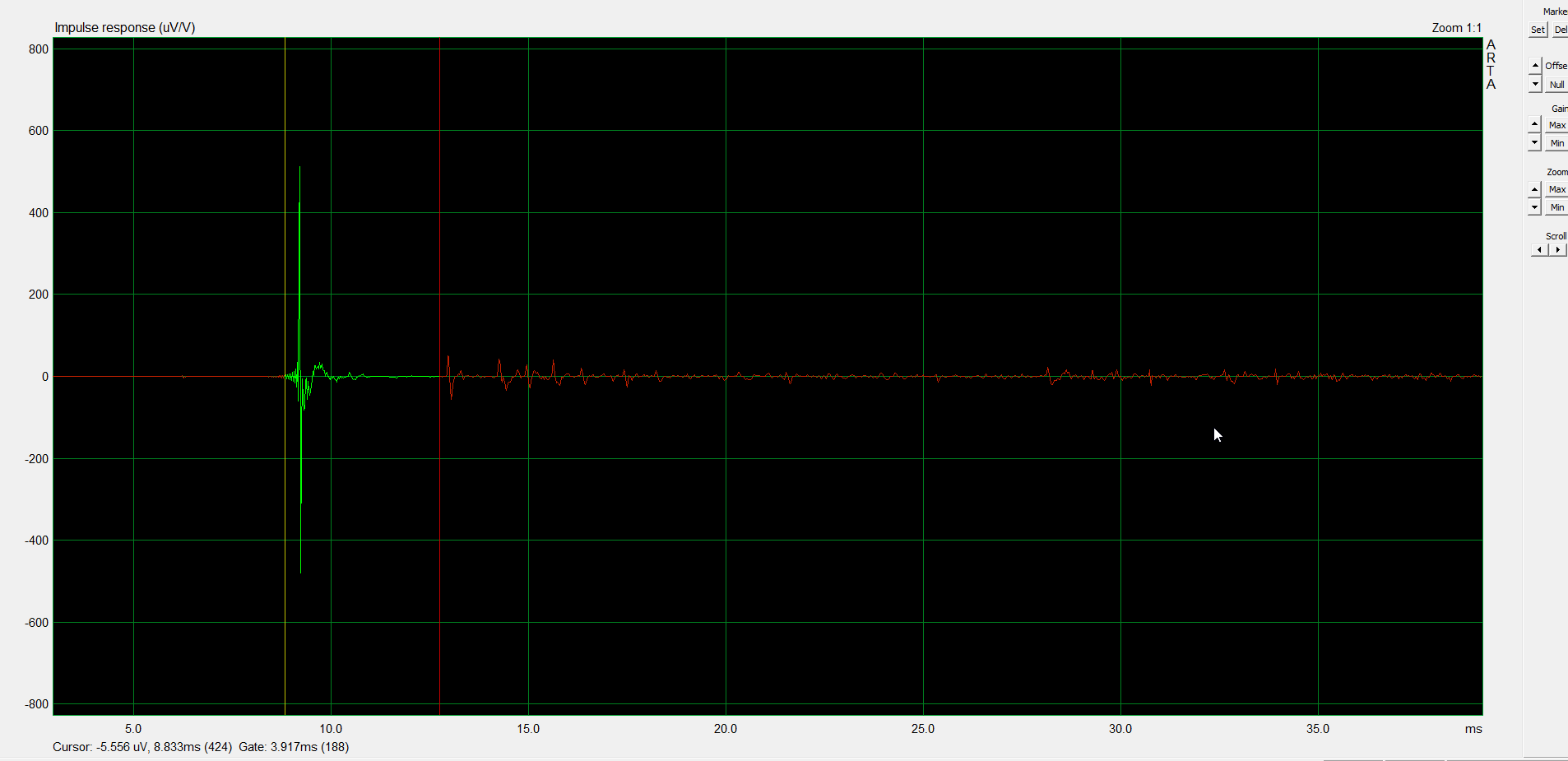

Zoals ik al zei, die impuls piek ziet er niet uit zoals een tweeter eruit hoort te zien, dus er gaat iets fout met inkomen van het signaal

Goed, toch even wat tijd gevonden.
Hoe ziet dit er uit...

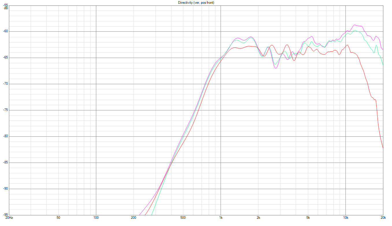

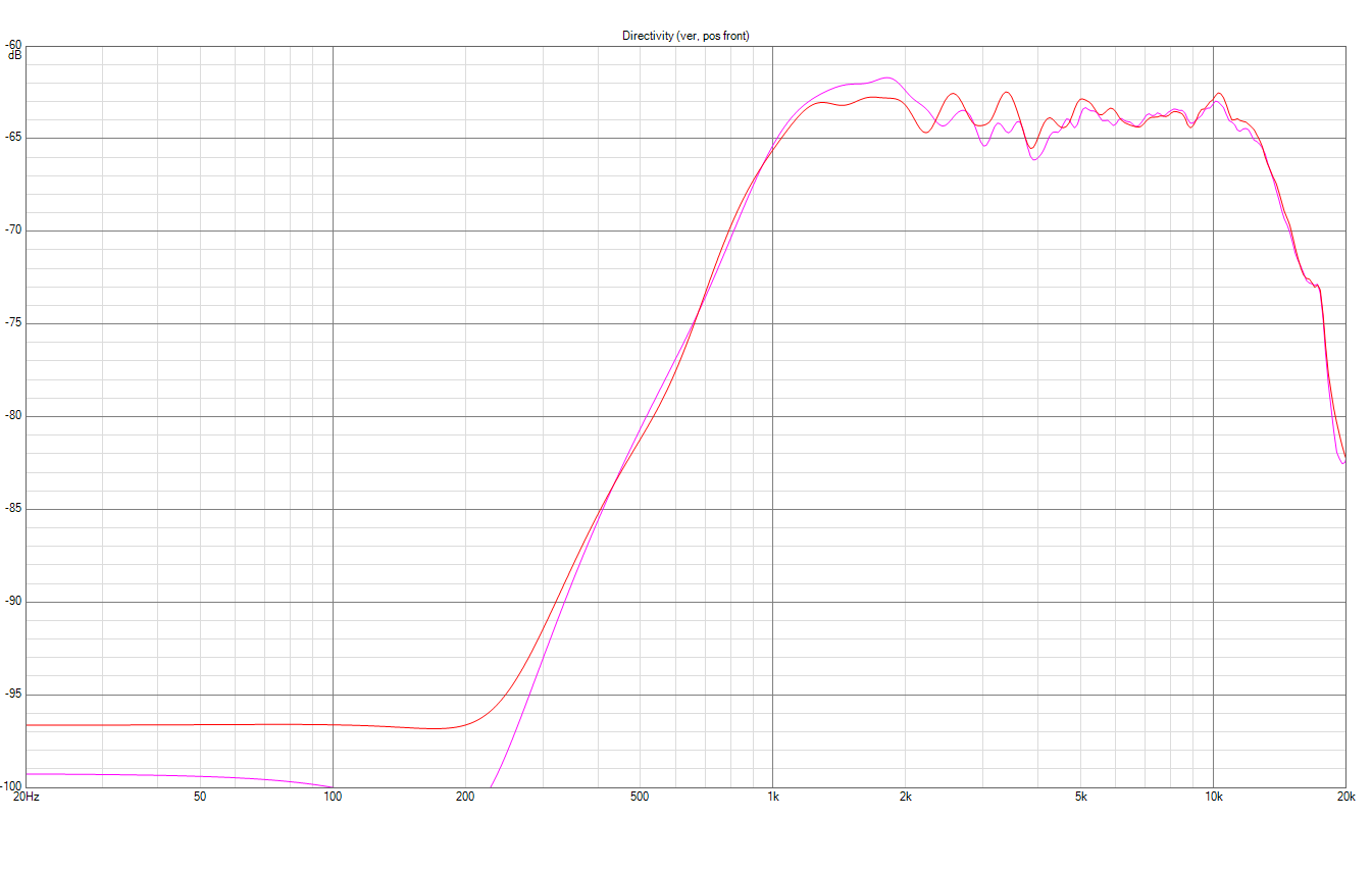

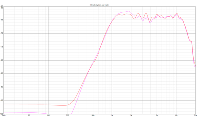

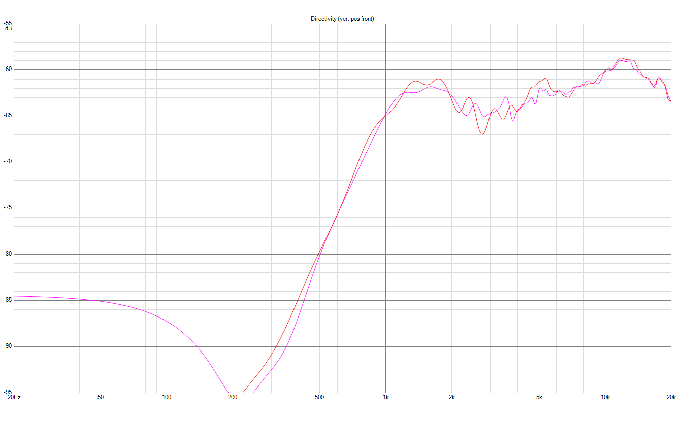

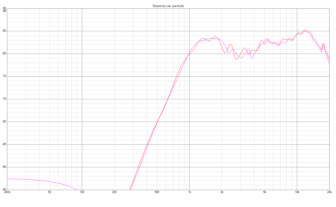

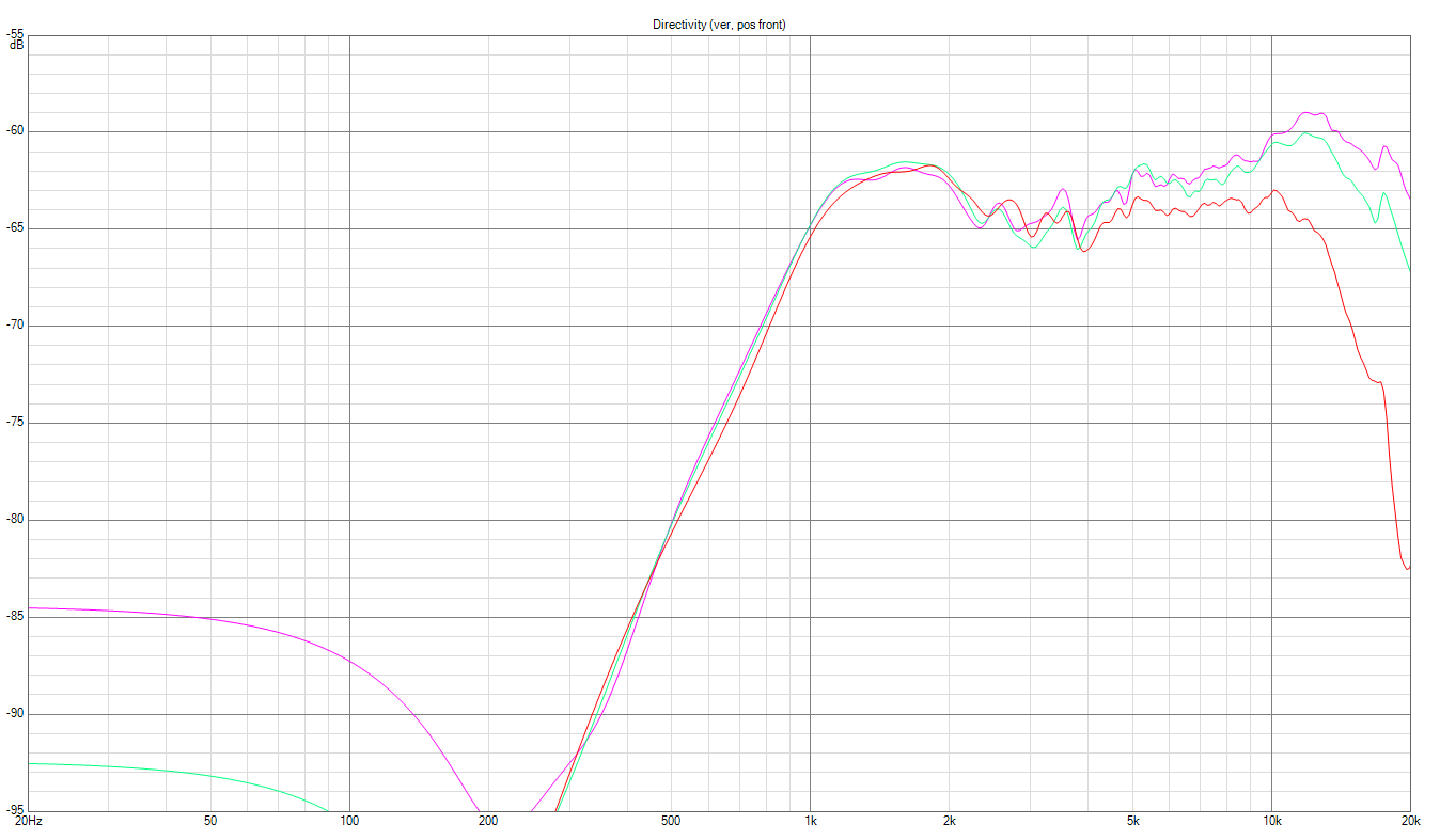

Goed. 2 sets metingen.
De baffle is 20cm breed en heeft 45 graden afgeschuinde randen. tweeter is flush gemonteerd.
Wat kan ik hier uit opmaken ?
Het valt me op dat de SPL niet goed lijkt te staan, hoe kan ik deze metingen dan combineren met bv data van Dayton Audio of van data welke ik via een SPL trace gekregen heb ?
Dit is met de tweeter in het midden op 0, 15 en 30 graden:
En hier is de tweeter 5 cm uit het midden geplaatst. ook 0, 15 en 30 graden:
hier beide on axis waar paars uit het midden is:
15 graden, paars uit het midden:
30 graden, paars uit het midden:

Vwb de metingen: bij de metingen met de tweeter uit het midden is er tussen 1 en 2khz een minder grote bult. Is dit de bafflestep ? Al met al is het geheel met de tweeter uit het midden "vlakker" of hoe noem je dat, kan ik hieruit concluderen dat dit beter is ?
Belangrijk is dat je de afstand tot de speakers constant houdt.
Je moet dus het liefst de afstand tot de baffle en de microfoon gelijk houden, anders krijg je namelijk verschillen in volume en andere dingen waardoor bepaalde dingen kunnen gaan vertekenen.
Het makkelijkste is om dan de speaker te draaien (met draaipunt op voorkant van de baffle).
Het kan ook wel met de microfoon dmv een touw oid, beetje meer gedoe (en meer ruimte nodig in de kamer)
Douwe84
Berichten: 4873
Locatie: Amersfoort
Re: ARTA gebruikersvragen
Bericht door Douwe84 »
Ik heb beide sets metingen gedaan zonder de microfoon te verplaatsen en de baffle op de zelfde locatie. Gedraaid zoals je omschrijft, draaipunt op de voorzijde in het midden van de baffle.
Dan nog wat ik aan de hand van de metingen kan concluderen... ? :P is uit het midden beter door de vlakkere overall response ?
