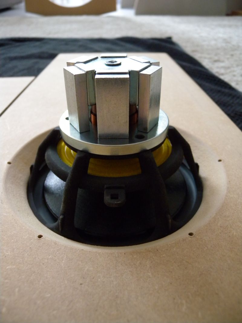

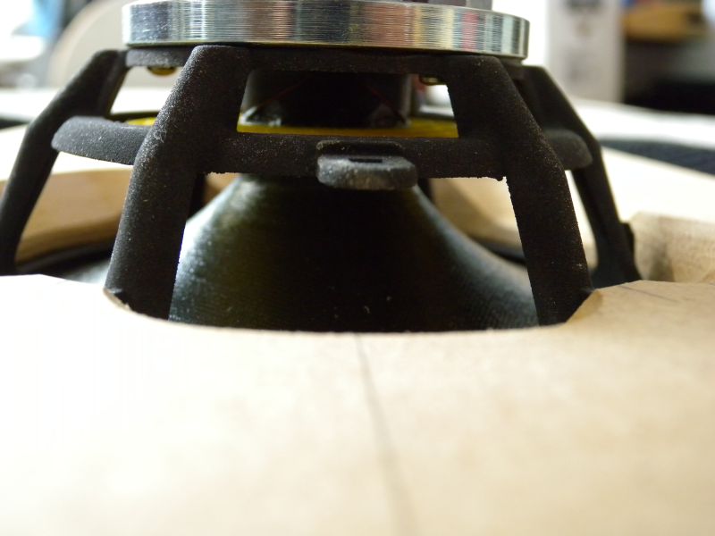

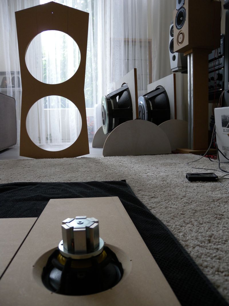

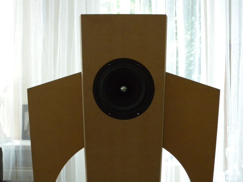

De mid in 18mm Mdf hier van achter gezien.
Vraag mij af of dit voor dipool gebruik genoeg is weggefreest.
Wil aan de achterkant nog 4 mm Mdf toevoegen om daar de Amt tweeter mee op te sluiten.
Graag op of aanmerkingen , kritiek en tips zijn ook welkom :wink:

Re: Paper Cone Dipool
we durven geen commetaar te geven,anders ligt het topic gelijk weer stil! :mrgreen:
CarloPJB
Berichten: 1786
Locatie: Mijnsheerenland
Bericht door CarloPJB »
Van jou kan ik het zeker hebben , dus kom maar op .
ziet er prima uit,alleen zou ik de randjes wat ronder schuren.
heb je nog meer plaatjes?

Zal er morgen eens wat extra input instoppen , inderdaad wat vloeiend schuren.
Zit mij gelijk te bedenken dat het misschien `n stuk handiger is om de 4 mm achterplaat gelijk in de bewerking mee te nemen zodat deze mooi aansluit.
En , het kan zomaar zijn dat ik dit deel opnieuw maak , de kwaliteit van het Mdf wat ik nu heb ik zeker niet het beste (dan druk ik mij zwak uit.....)

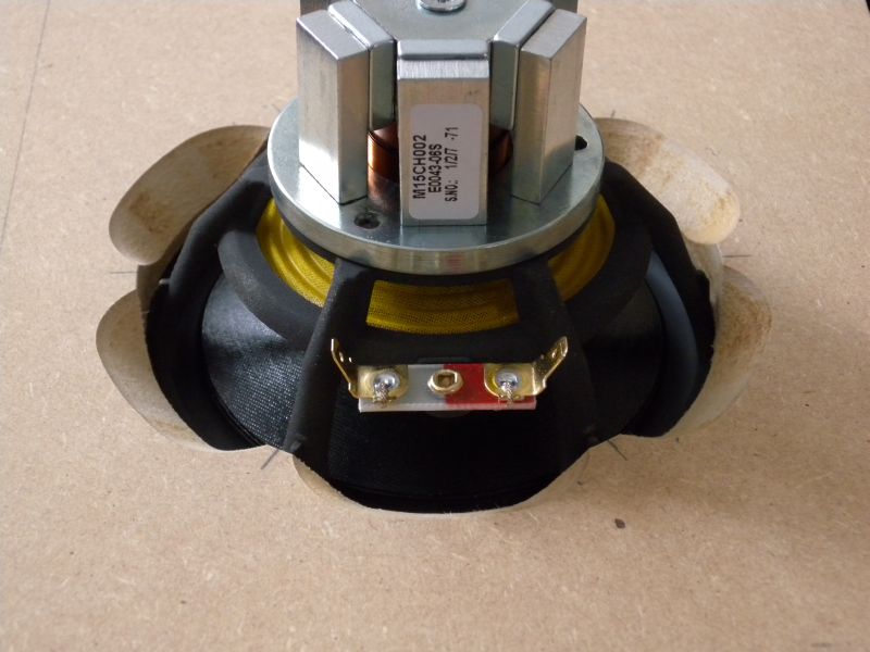

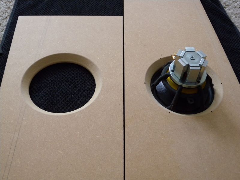

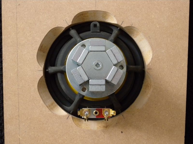

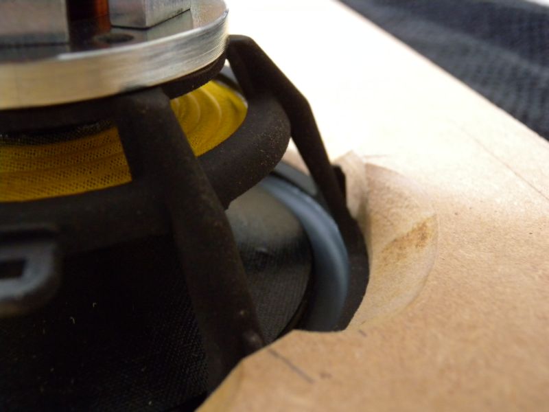

Vorderingen voor vandaag.
Heb de mid nog wat dieper en rondom weggefreest.
Mijnsinziens is er nog genoeg vlees voor de schroeven op deze manier.
Ook even `n schuurpapiertje langs de randen gehaald.
En wat foto`s voor Dre :wink:
2 baffle`s
2 baffle`s
Nog wat werk op de achtergrond.

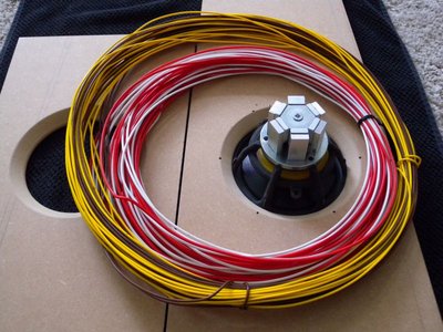

Wat zilver voor de interne bedrading.

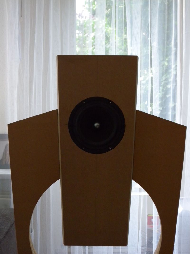

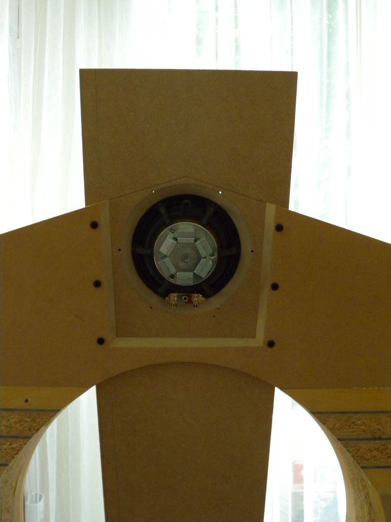

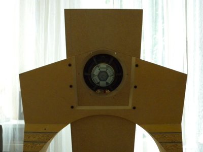

Heb de Mid/tweeter strook op de aangepaste baffle bevestigd.
Voorkant.
Voorkant.
Voorkant.
Voorkant.
Achterkant.
Achterkant.
Achterkant.
Achterkant.

Echt gaaf gedaan trouwens met die lagen aluminuunuiminiunmium zo in je baffle verwerkt, gewelding om te zien! Worden mooie speakers zo :goeie:
