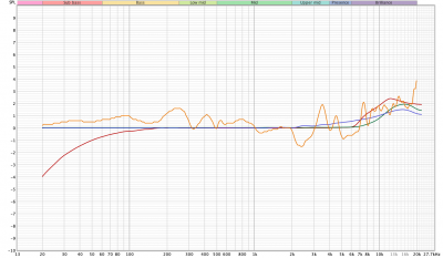

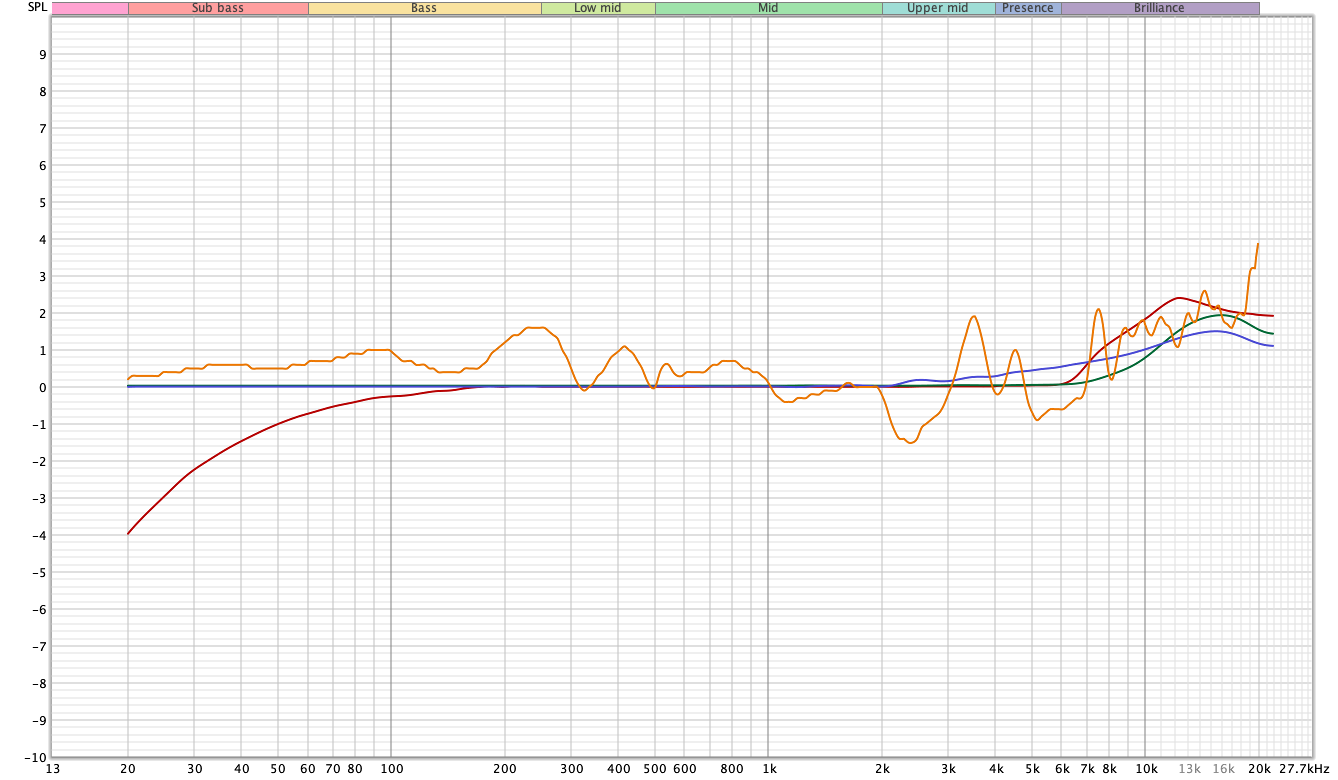

Verder lijken ze de Dayton Audio EMM-6 microfoon te gebruiken in de meetset, op zich geen slechte microfoon (heb die zelf ook), echter de kalibratie file die meegeleverd word, doet meer kwaad dan goed. Wat dat betreft lijkt de kalibratie van de umik beter te vertrouwen. Op dit forum zijn er wel post geweest over de kalibratie files van de EMM-6 en ook dat je ergens in duitsland een microfoon kan laten kalibreren etc.
Nu kan je er vanuit gaan dat feitelijk alle electret microfoon capsules behoorlijk vlak zijn tussen 100-7000Hz. ergens onder de 100Hz gaan ze afvallen, dat hangt een beetje van type af en ook binnen dezelfde type van het exemplaar. Ergens boven de 6-7kHz loopt meestal de gevoeligheid wat op, dat heeft ook met diameter kapsel en golflengte te maken, vergelijkbaar met baffle step.
Ook dit verloop kan per exemplaar wat van elkaar verschillen, maar effect is in de orde van 2-3 dB. Als het erom gaat om een crossover te ontwerpen, dan maakt de kalibratie dus niet echt uit, wil je echt in het hoog nauwkeurig ingrijpen en corrigeren dan is het fijn dat je een betrouwbare kalibratie file hebt.
Oranje de originele kalibratie van de Dayton Audio EMM-6, in rood de nieuwe aangepaste, in blauw en groen een eigen gemaakte microfoon met primo EM258 capsules
Door vergelijking met andere microfoons (oa Umik-1), heb ik zelf een nieuwe kalibratie file gemaakt voor de EMM-6, deze is in rood te zien.

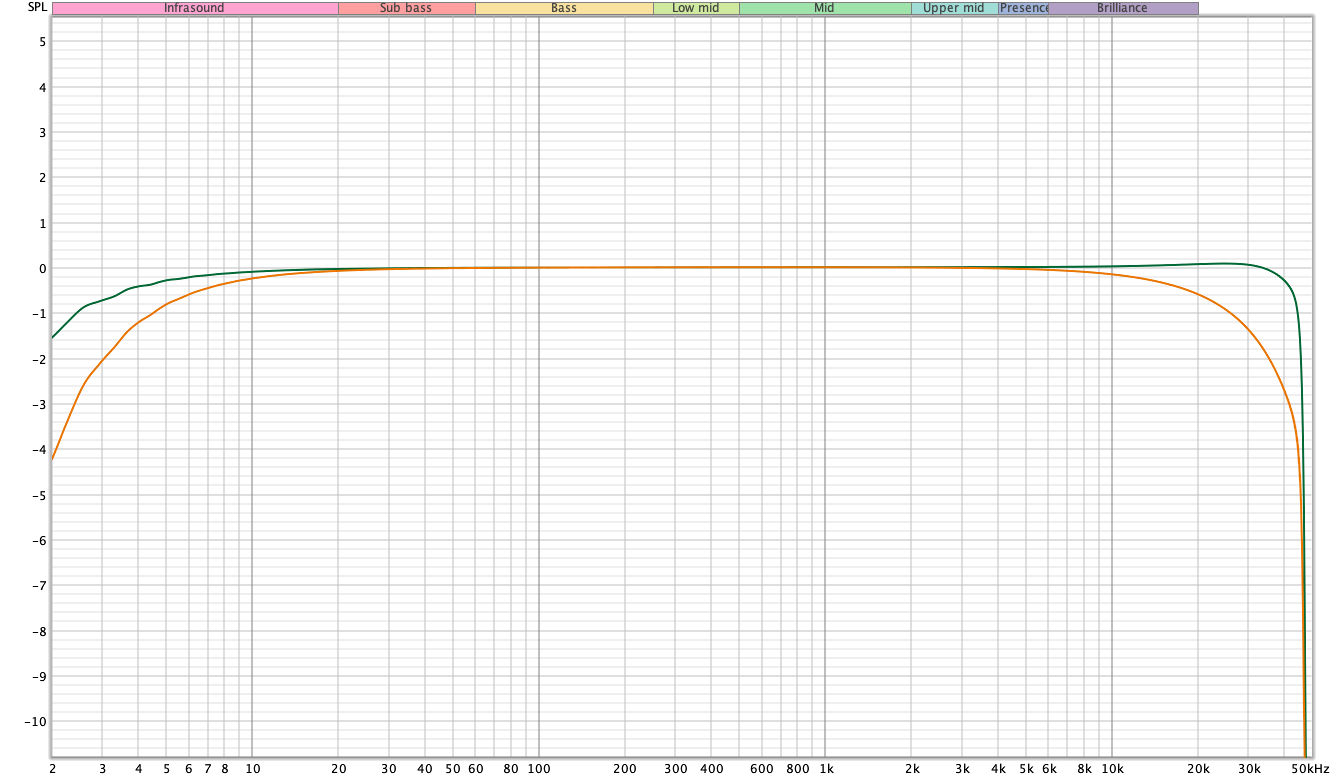

Wel even oppassen mocht je een complete loopback meting willen doen van geluids interface en versterker. De eindtrappen staan in brug of zo dus de zwarte uitgangs pin zit niet aan massa. Als je hiervan dus een loopback meting van wil doen om effect van geluidskaart en versterker in je meting te compenseren dan kun je de uitgang hiervan niet zomaar aansluiten. Want als je dat doet, dan sluit je een van de uitgangen kort.
Heb daar met weerstanden een soort van virtuele aarde gemaakt, die ik dan weer wel kan aansluiten. Verder deel ik dan gelijk de spanning wat weg, zodat de ingang niet gelijk overstuurd wordt.
Het is natuurlijk niet noodzakelijk om deze loopback meting inclusief versterker te doen, maar vaak hebben versterkers een bandbreedte beperking ergens boven de 20kHz en die zorgt ervoor dat de fase al voor de 20 kHz wat gaat weg draaien. Als je dat weet maakt dat niet zo uit, maar als je dat uit de meting weet te corrigeren dan is dat wel weer fijn.
Daarom meet ik ook met 96 kHz sample rate, anders geeft de bandbreedte beperking door de sample rate mogelijk ook weer fase effecten in je meting onder de 20 kHz.
In groen loopback meting van focusrite scarlet 2i2 3rd gen, in oranje zit de TPA3255 erbij in de loopback meting
En nu ik er wat over nagedacht heb, weet ik denk ik weer waarom de XLR input niet handig is voor de impedantie meet jig, in ieder geval bij mijn focusrite. Als je de XLR input gebruikt loopt signaal altijd via de preamp, gebruik je de jackplug bij de combi connector, dan kan je daar of line level signaal aansluiten en gaat signaal niet via de preamp. Of als je de "inst" knop indruk dan gaat signaal van de jackplug wel via de preamp.
Met signaal uit de koptelefoon versterker, is er een behoorlijk niveau en overstuur je al heel snel de ingang als de preamp gebruikt wordt. Bij gebruik van de XLR staat die altijd aan bij mij. Dus is het bij mijn interface handiger om via de jackplug signaal aan te bieden en die ingang op line level te zetten, dus de inst knop op uit.
Kan best zijn dat bij andere interfaces de preamp wel uitgezet kan worden met de XLR ingang. Maar bij mij werkt de microfoon via XLR altijd gewoon en doet de "inst" knop niets en staat de preamp altijd aan dan.
