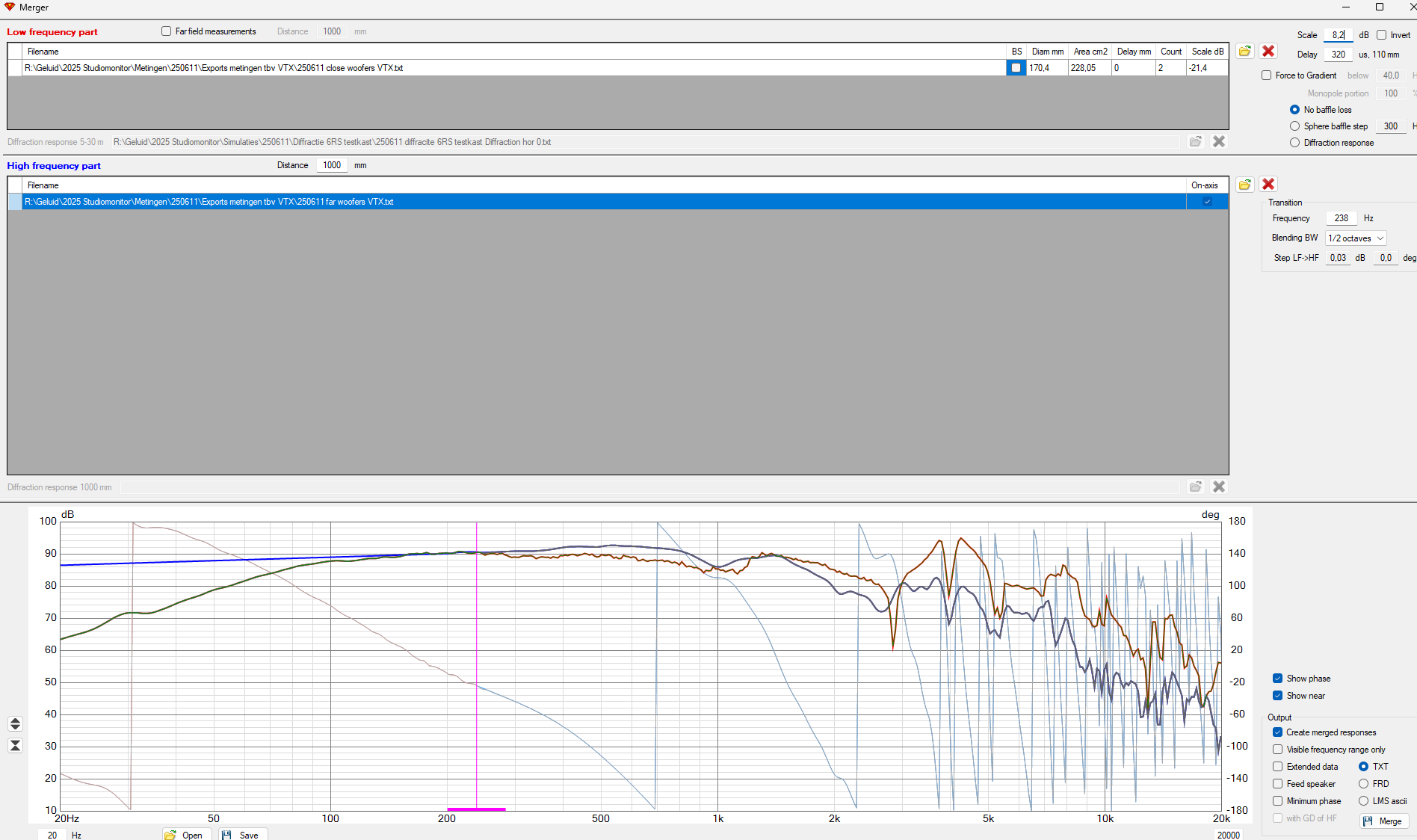

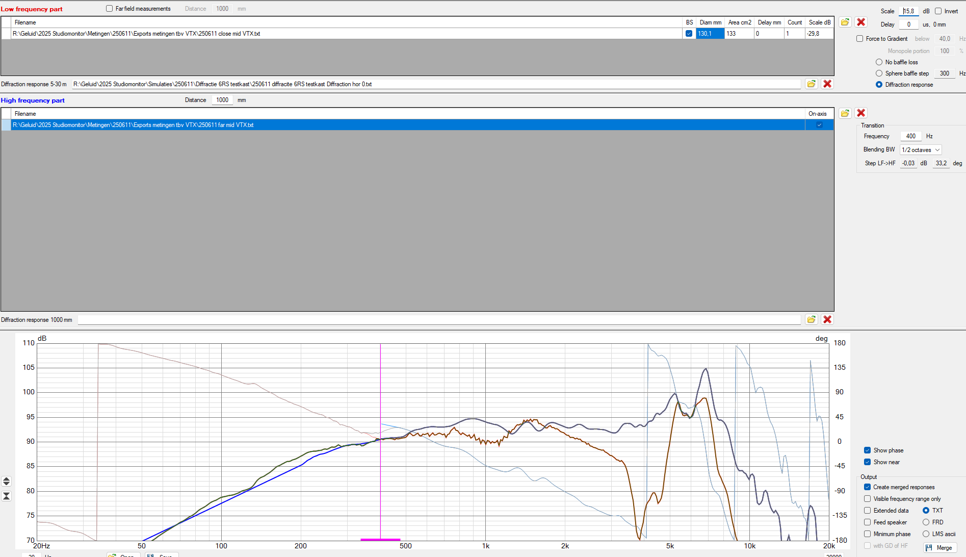

Ik heb de metingen gedaan, maar weet nog steeds niet zo goed hoe ik dan na ga of de woofers en mid goed optellen. Ik heb de bestanden als bijlage gedaan. Equi zijn de metingen op gelijke afstand van woofer en mid. De rest wijst voor zich. Voor wie mee wil knutselen :wink:
Wel is het dus gelukt om nu te meten met REW. Ik heb nog even vergeleken met Arta en daar kwam precies hetzelfde uit. Dat vond ik fijn, want ik heb de indruk dat ik met arta correct meet. Nu dus ook met REW. Wat me opviel dat het met rew met loopback niet lekker ging en met single meting wel goed gaat. Dat wil ik nog eens bekijken, want meten met loopback moet ook goed gaan.
Ook is het mergen van far- en nearfield nu goed gelukt. Er viel me op dat de fase toch weinig veranderd.
Ik heb bij de woofers geen bafflestep gecompenseerd omdat deze aan de zijkant zitten. Voor de mid wel. hiervoor heb ik de diffractietool van VTX gebruikt en die curve ingeladen.

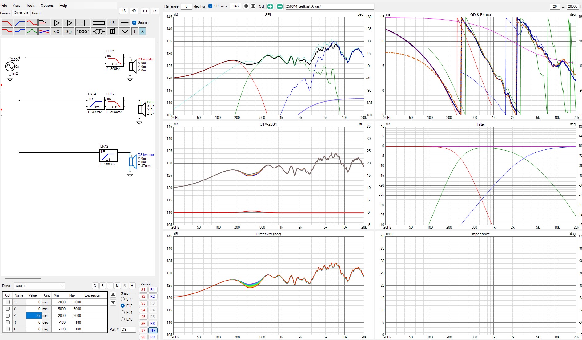

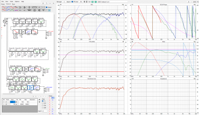

Met deze metingen/simulatie in VTX aan de gang gegaan en hier een filter gemaakt.
Lijkt voor nu best lekker te klinken. Ik hoor wel gelijk weer wat staande golven van de plaatsing op het bureau, maar dat ga ik later aan pakken. Ook wil ik nog nameten of het nu uiteindelijk inderdaad goed optelt en zo meet als dat ik simuleer.

Kijk! Dat gaat al een heel einde de goede kant op! Ik ben benieuwd naar de akoestische metingen!
Hoe heb je de filterhellingen bepaalt? Heb je in VituixCAD de doel-curves ingesteld en dan per driver de filters zou ingesteld dat ze de doel-curves goed volgen? De overgang/hellingen tussen de mid en de tweeter lijken zo op t eerste gezicht nog wat symmetrischer te kunnen, zodat ze akoestisch gezien ook de LR24 curves volgen. Dan krijg je denk ik een wat nettere optelling maar ook fase-gedrag (met versmering van het geluid als kado). Je ziet deze wat uit elkaar lopen. Als je deze wat netter over elkaar krijgt dan ge je dat goed horen denk ik.
Goed bezig!

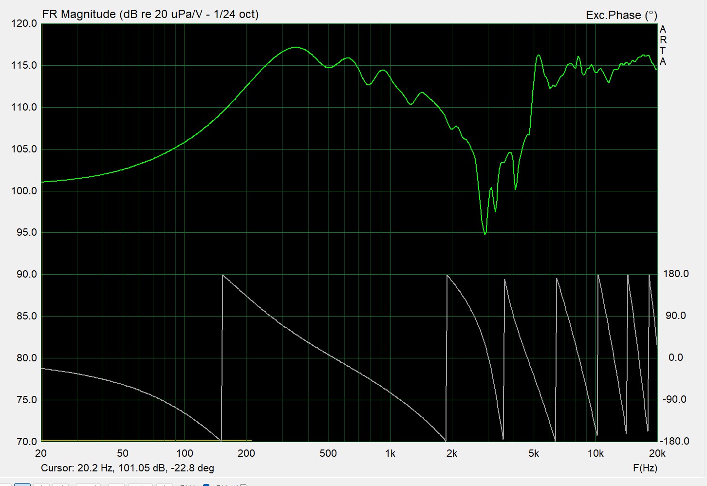

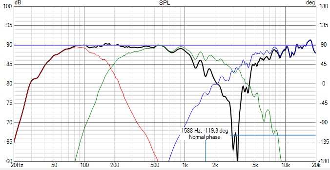

Stefan, ik heb inderdaad doelcurves ingesteld(lR24 woofer-mid en LR12 mid-tweeter) en ben die gaan proberen te benaderen. Nu nog niet megaprecies, het gaat erom dat ik redelijk geluid heb. Later moet het beter worden bij de echte kasten met afrondingen, waveguide etc.
Echter loopt het niet zoals ik wil.

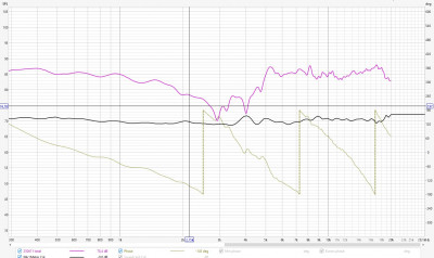

Dit is wat ik meet met REW. En dat is duidelijk een flinke dip precies rond het overnamepunt van mid naar tweeter.

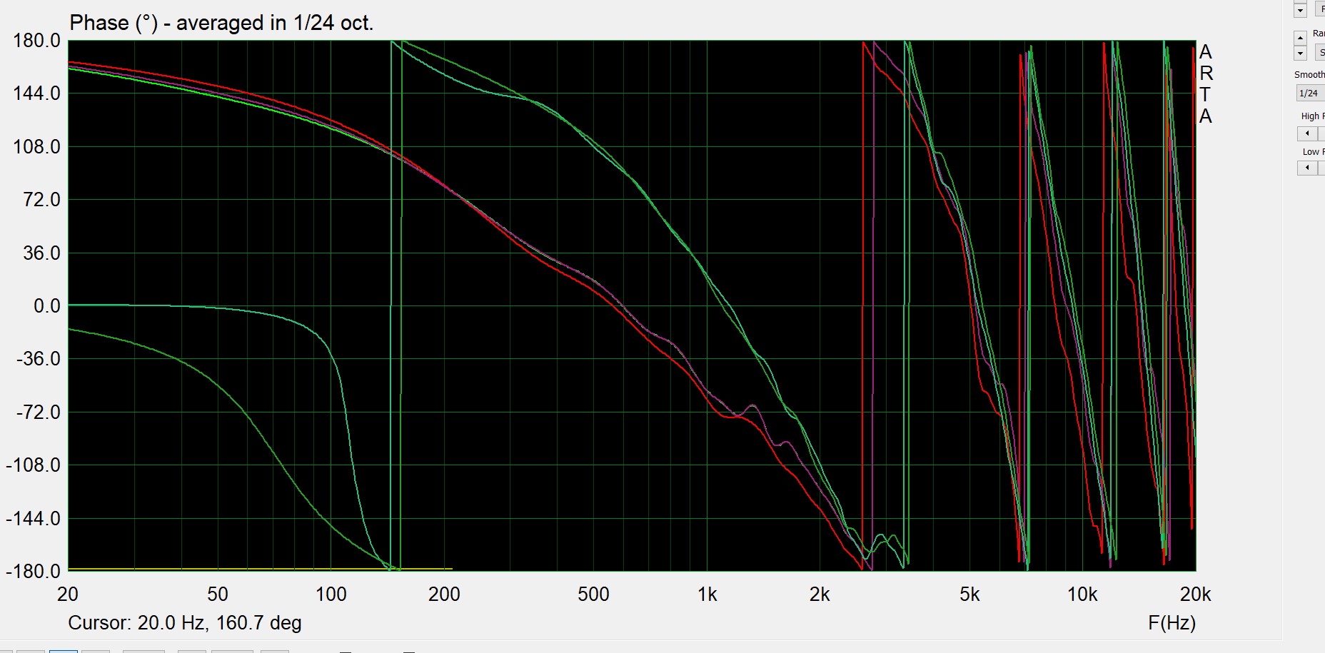

Omdat ik mijn metingen nu niet meer vertrouw, ook met arta gemeten.
Dezelfde dip. Alleen het faseverloop is anders. En dat vind ik gek. Ik zou toch hetzelfde moeten meten, onafhankelijk van het meetprogramma.
Uiteindelijk na veel zoeken erachter gekomen dat ik in de dsp de tweeter niet inverted had.
Lijkt er al meer op, maar niet zo goed als ik zou willen.

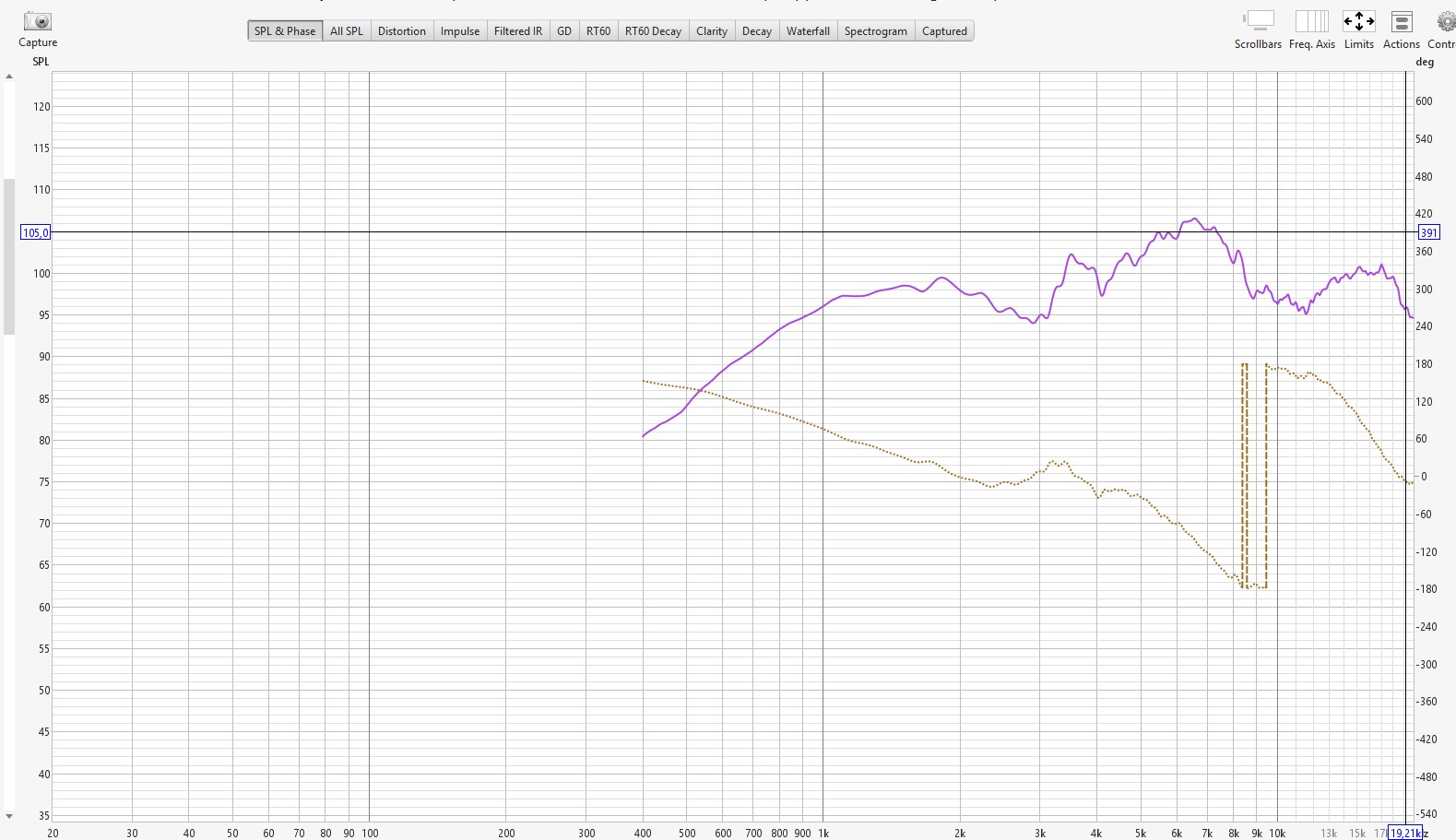

Bij REW kan ik alleen single channel meten, want bij een meting waarbij een ik loopback gebruik op kanaal 2, gaat de fase alle kanten op.
Ik heb zitten zoeken, maar kan dus niet vinden hoe ik met de loopback een meting krijg waar de fase niet alle kanten op gaat.
Het liefst zou ik met loopback in REW willen meten. Maar op dit moment zou ik sowieso respresentatief willen meten en dat als ik dus ga simuleren, dat ik dan weer meet wat ik simuleer. Ik hoop dat ik morgen tijd heb om de speaker met het hierboven staande filter met de juiste polariteit kan meten en dat het dan ineens wel goed is, maar ik vrees dat het niet zo is. het wordt denk ik fout zoeken in mijn meetmethode, frustratie alom dus! #-o
Re: Ultimate Desktop Monitor
Ik denk dat je de instellingen van het tijdvenster moet aanpassen. Ik kijk er doorgaans niet naar. Als je er last van hebt, kun je toch ook gewoon minimum fase genereren? Wat je dan wel consequent moet doen, denk ik. Overigens ben ik -als je toch in VituixCAD gaat werken- voorstander ervan dat je de impulse response in VituixCAD importeert en daar alle bewerkingen uitvoert.

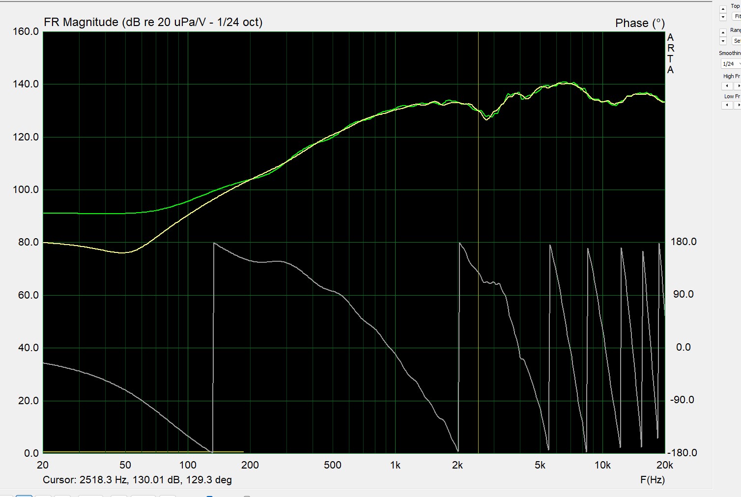

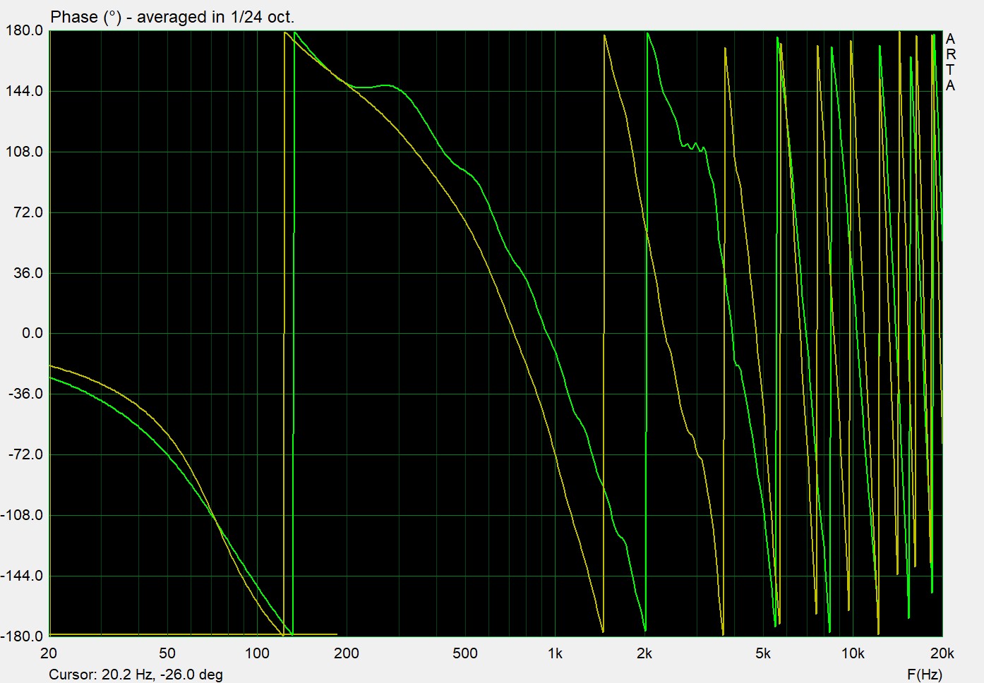

Goede tip. Naast het tijdvenster, kan het inderdaad liggen aan de conversie van impuls naar freqresponse. Ik ga het proberen met VTX. Dat programma vind ik fijner werken als de hypex software, omdat ik dan niet met arta kan meten. Bij rew krijg ik gewoon geen goede meting met loopback.
Ik heb met IR bestanden opgeslagen. Ik heb van mid en tweeter alles even vergeleken. In de meting it wel een volumeverschil, dat heb ik handmatig gelijk gezet.
freqresponse: (volumeverschil in beide metingen aangepast)
Fase:
Rood en licht groen zijn mid en tweeter van meting 1.
Paars en donkergroen is van meting 2.
Wel wat verschil, maar ik zie dat de fase van zowel mid als tweeter allebei ongeveer gelijk verschoven is. Is dit precies genoeg om goede resultaten mee te behalen?
Ik ga later de hele speaker nogmaals doormeten en ook ga ik de conversie proberen met VTX te doen, kijken wat dat me brengt. Om dit tot een goed resultaat te krijgen, wil ik zeker zijn dat ik consistent kan meten, ook als kan ik de opstelling niet laten staan. Ik probeer dus alles hetzelfde te zetten, maar paar mm afwijking heb je al snel.

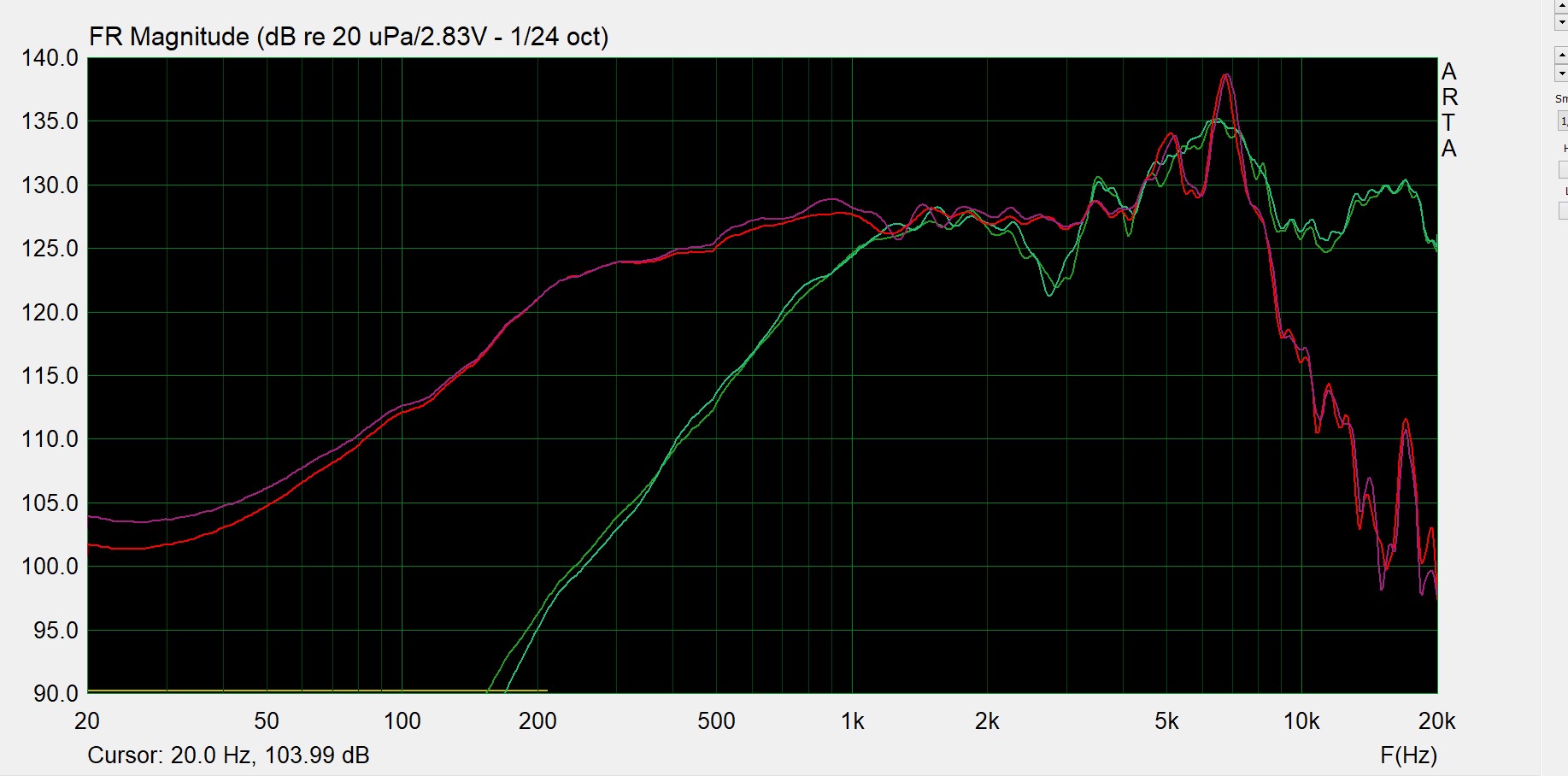

Ik heb vanmiddag de hele speaker doorgemeten en met de drivers allemaal zonder filter samen gemeten komt dit precies overeen met de simulatie hiervan. Nu VTX gebruik voor de conversie van de IR naar FR. Er ging dus iets mis in het filter in de hypex. Ik ben er uiteindelijk achter gekomen dat ik voor LR 2e orde filter in de hypex 2nd order met als q=0,5 hoort. Hier had ik de standaard 0,7 staan. Als ik een ultrasimpel filter met alleen LR24 op 300hz voor overgang woofer-mid en LR12 op 3000hz simuleer klopt het nog niet direct. Als ik voor de mid en tweeter de z-as een offset van 37mm geef, dan klopt het precies. Ook als ik de fase van de tweeter omdraai en dit simuleer.
Op de een of andere manier is de fase dus nog niet absoluut in mijn meting. Daar ga ik later nog eens naar kijken. Ook ga ik kijken of ik met de metingen van gisteren, waarbij ik ook onder een hoek gemeten heb hetzelfde effect krijg. Maar ik kan dus met de metingen van vanmiddag eindelijk een filter gaan maken met de verwachting dat de simulatie overeenkomt met de meting.
Weer een aantal stappen dichterbij dus! :)

Een offset van 37mm is wel fors, is dat bij mid en tweeter? Meestal zit dat rond 15-30mm. Maar die Bliesma's hebben volgens mij een dikke faceplate en een dome die niet heel diep verzonken ligt. Als je merkt dat het constant meet en ook voorspelbaar gedrag vertoont bij inverteren, dan zal het vast kloppen en kun je door naar de volgende fase.
Gelet op de optelling van de mid en tweeter zou je de filtering zo kunnen laten en een overall EQ voor 3,5-8,5kHz kunnen toepassen. Niet ideaal, maar wel een aardige manier om de indiviuele drivers te temmen zonder daarbij de fase geweld aan te doen (het is nu vrij goed). Uiteraard kun je het anders aanpakken bij meer tijd, maar er komen nog andere kasten en baffle 'treatment' en een waveguide.
Wat ik wel zou overwegen is de crossover bij 2,5kHz zetten met 24dB flanksteilheid. Dan kun je de tweeter op gehoor makkelijker op smaak brengen (het gebied na 8,5Hz lijkt me ook een dip dus wellicht is een shelf ook beter, dan BP correctie tussen 3,5-8,5kHz maar dat is van later zorg).

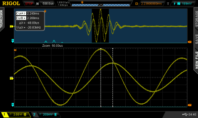

Spectrum:
Schermafbeelding 2025-04-20 192307.png (4.62 KiB) 348 keer bekeken
Delay:
Delay verschil is 48uS wat overeenkomt met een offset van 16,5mm

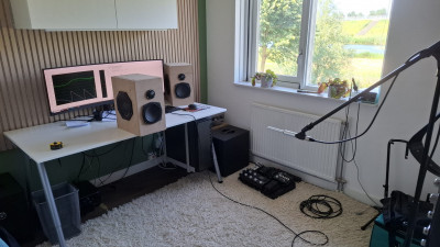

Ik heb denk ik het lek boven water. Vanmiddag een snelle meting gedaan in mijn werkkamer, representatief vanaf ongeveer 300hz.
De nu gemeten totaal freqresponses van zaterdag en vandaag komen overeen, en ook blijft de respons hetzelfde met de meting van vandaag. Resultaten met IR-FR export heb ik met VTXcad gedaan, waarbij ik zelf de eerste marker ruim voor de impuls heb gezet, zodat de fase wordt meegenomen. Ik hoef nu niet meer te knutselen met de z-as om de fase goed te krijgen! =D>

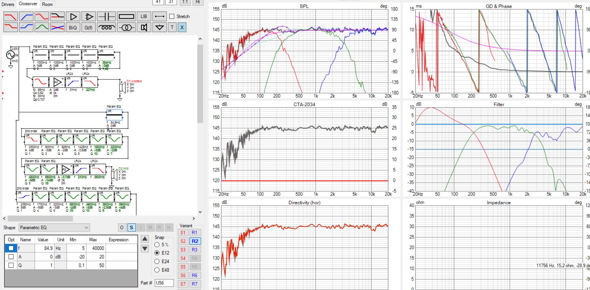

Nu wil ik gaan kijken of ik dmv mergen ook het laag goed kan simuleren! :)
Edit:
Dit is met simulatie en gelijk een aanpassing in het laag hierdoor. LT toegevoegd en ik had al het gevoel dat ik wat duw mistte. Dat was precies wat ik wegfilterde bij de mid. Dit filter maar eens inladen.
Vanmiddag al kort kunnen luisteren en het hoog hoor ik nog wel wat dingetjes, maar het begint echt al op een speaker te lijken!

Goed bezig! Hoe heb je de Q en de Fres van de woofer in de kast voor de LWT bepaalt?
rodi
Berichten: 503
Lid geworden op: ma 04 mar 2013, 20:39
Bericht door rodi »
Ik heb net limp gemeten dat fb 84hz is. Dat heb ik gesimuleerd in winisd. Ik heb de q van de bovenste freq adgestemd op de qb(nu 0,62) en daarmee een LT in combi met een LR24 highpass filter gesimuleerd. In de simulatie van vtxcad met de merged metingen heb ik de volumes van woofers, mid en tweeter beter op elkaar afgestemd.
Ik zie nog een dal tussen 200-400hz in de laatste simulatie. Die wil ik eerst nog beetpakken voor ik het inlaad.
Vanmiddag al kort kunnen luisteren met het eerdere filter met ook een "mildere" LT. Het kwam toen echt al tot leven. In het hoog hoorde ik nog wel iets wat niet helemaal natuurlijk klinkt vooral onder bepaalde hoeken. Dat is dus gevolgschade van mijn simpele montage van de drivers op de kast. En mist ik wat slaglaag/duw. Dat is in het gebied van het dal. Gaat goedkomen, Morgen even "de buren pesten" want qua volume en dynamiek kom ik echt niets te kort!

Best logisch dat je wat 'duw' te kort komt (zonder LWT). Bij jouw gesloten systeem begint de afval dus bij 84hz. Dat is dan weliswaar een 2e orde afval, dus mooi en geleidelijk, maar wel wat vroeg. Met de LWT kun je keurig de fb verlagen. De kunst is hier meestal om het niet te overdrijven. De Hypexen hebben puf genoeg, maar toch. In het begin is zo'n enorm fundament gaaf, na een tijdje gaat het in de weg zitten. Voordeel van jouw setup is dat je een aparte mid hebt, dus de woofers zitten het mid niet in de weg.
Berichten: 36744
Netjes. Dat gaat de goede kant op! Yup, met een LT beetje maat houden. Hou het in eerste instantie bij een maximale boost van 6dB. Mijn ervaring is dat 9dB wel de grens is met lange slag speakers. Je vervorming gaat anders de pan uitvliegen. Maar dat ga je vanzelf wel merken :mrgreen: Hier zal het wel loslopen denk ik omdat je de LT alleen inzet om een net 4e orde LR X-over te maken akoestisch.
