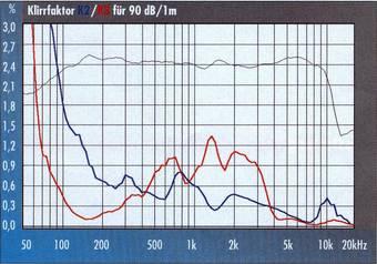

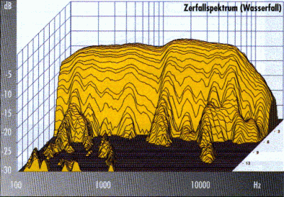

Verder weet ik niet of je de test imiddels al hebt gedownload, maar anders hier nog even de waterval:
MSH-116/4
V.w.b. vervorming volstaat het volgens mij wel als ik noem dat het hoogste piekje boven de 160Hz amper boven 0,5% uitkomt bij 85 dB. Wat dat betreft deelt hij een 1e plaats met de TI100 van Visaton. Het mooie bij die titanium-konus is dat het piekje zich boven de 5kHz bevindt, waar hij overigens aardig opbreekt, en dat hij verder vrij consequent rond 0,2% blijft hangen. Maar voor zijn stuksprijs voorzie je wél een volledige surroundset van MSH's. :o

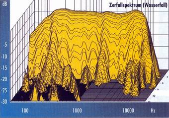

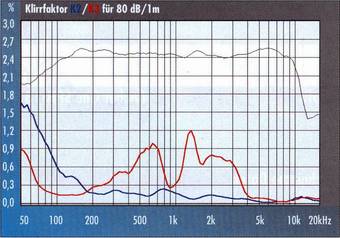

MSH-115
De 116 oogt veel mooier, maar in 2002 werd nog tot -20dB gemeten i.p.v. -30dB. Voor een 1:1 vergelijking moet je haast de helft van het gebergte wegdenken en het plaatje 200% in de hoogte oprekken, waarna de overeenkomsten toch wel vrij groot zijn.

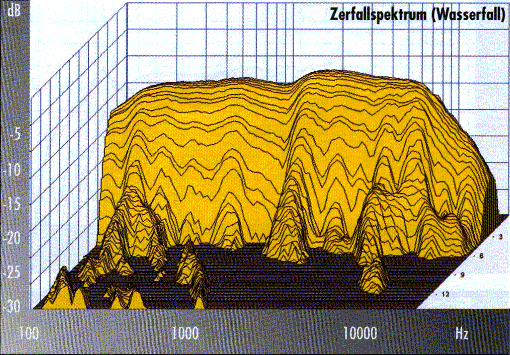

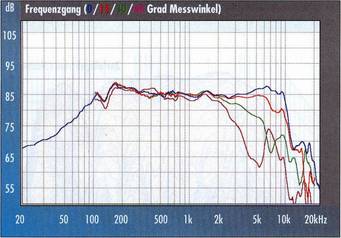

Dankzij Joris nog even wat plaatjes van de SPH-135KEP. Leuk ter vergelijking, maar wat met name erg opvalt is het eigenaardige verloop op 60 gr t.o.v. de rest. Na die resonantie onder 2kHz keldert de SPL maar liefst 23dB om vervolgens 12dB omhoog te schieten. Bij 5.4kHz ligt de SPL nog 16dB lager dan die op 30 gr., en bij 6.8kHz komt hij er 8dB bovenuit. Nu zie je die overlapping wel vaker, maar volgens mij pas voorbij het opbreekpunt. Bovendien is dit een onderlinge verdraaiing maar liefst 24dB binnen 1/4 octaaf! Ik vraag me af of dit niet die ondefinieerbare klank veroorzaakt, wat me reuze benieuwd maakt naar het verloop bij de SPH-165KEP en SPH-250KE. :?
SPH-135KEP
Dat zou best goed kunnen. Maar als je normaal filterd zou je hier weinig last van moeten hebben, zeker met hogere ordes. Wat wel opvalt is dat de KEP wat meer vervorming heeft dan de rest. Staat wel tegenover dat je uit het KEPje wat meer SPL kunt toveren t.o.v van de anderen.
