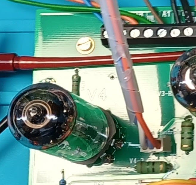

Kan je eens nameten of de autobias op het linker kanaal raar doet op het ogenblik dat je die lichte brom hoort?
Desnoods even een filmpje opnemen met aangesloten meters zodat je daarna al pauzerend kan vaststellen welke spanning afwijkt op het ogenblik dat de lichte brom er is.
Is het dezelfde kant als waar een draadje niet goed zat vd autobias?

Het probleem met de autobias is reeds opgelost. Er was een kabeltje onderbroken.
Ik ga kijken hoe ik kan filmen. Nog niet eerder gedaan.

Om de autobias te controleren gebruik je 3P-connector op de print "Controle BiasAutomaat": V3 - aarde - V4
douwebakker
Berichten: 2173
Locatie: Vledder Drenthe
Re: Nieuwe EL84-versterker met BiasAutomaat
Bericht door douwebakker »
Willy_61 schreef: do 04 apr 2024, 15:03
Controle nogmaals uitgevoerd Willy. Het is met de bias helemaal in orde.

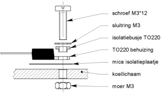

Een tip van Douwe: op de voedingsprint kan de IRF840 best geïsoleerd gemonteerd worden.
Anders komt de 300V op het koellichaam te staan, op zich geen probleem, maar het is gevaarlijker om een behoorlijke schok te krijgen bij aanraking en bovendien loopt het aardingspoor onder de koelvin door, gescheiden door een dunne laklaag.
Je zou ook, alvorens de koelvin vast te solderen op de print, er voor kunnen zorgen dat de koelvin de print niet raakt. Opletten voor een schok bij aanraking blijft dan wel.
De opbouw:
