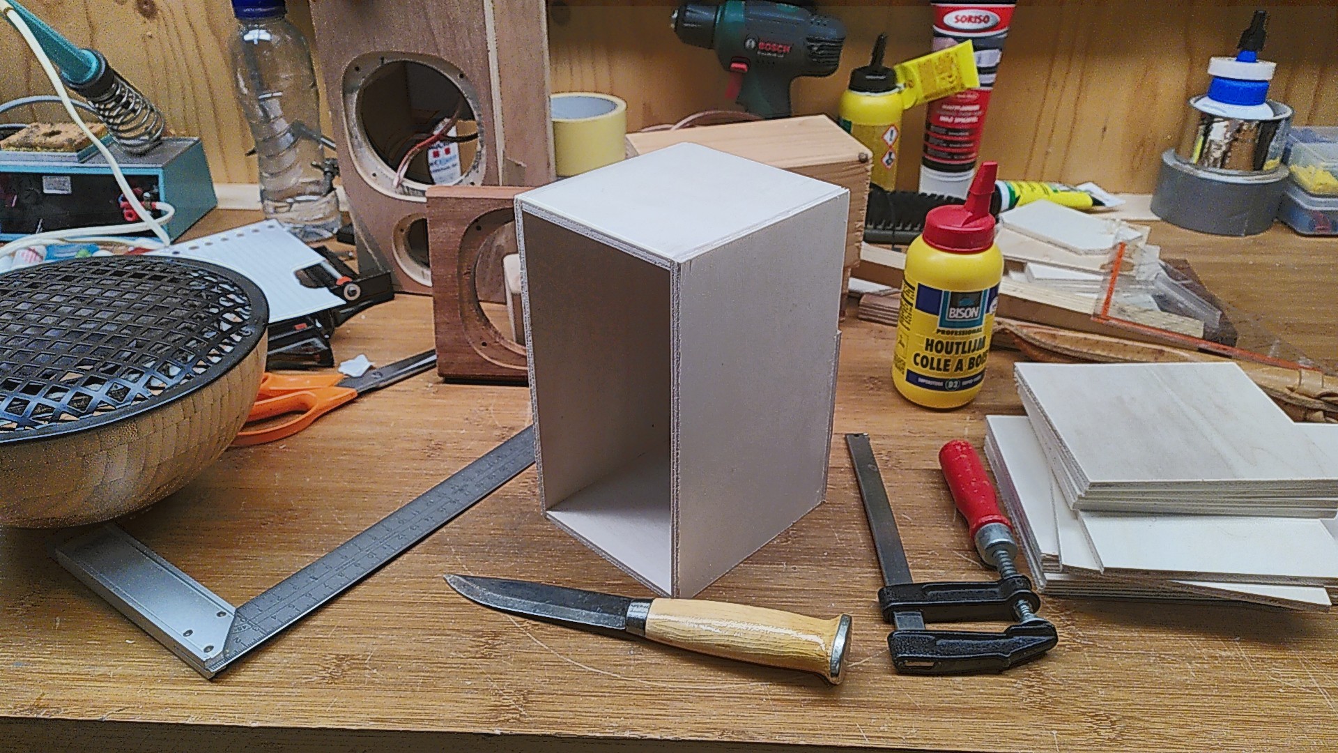

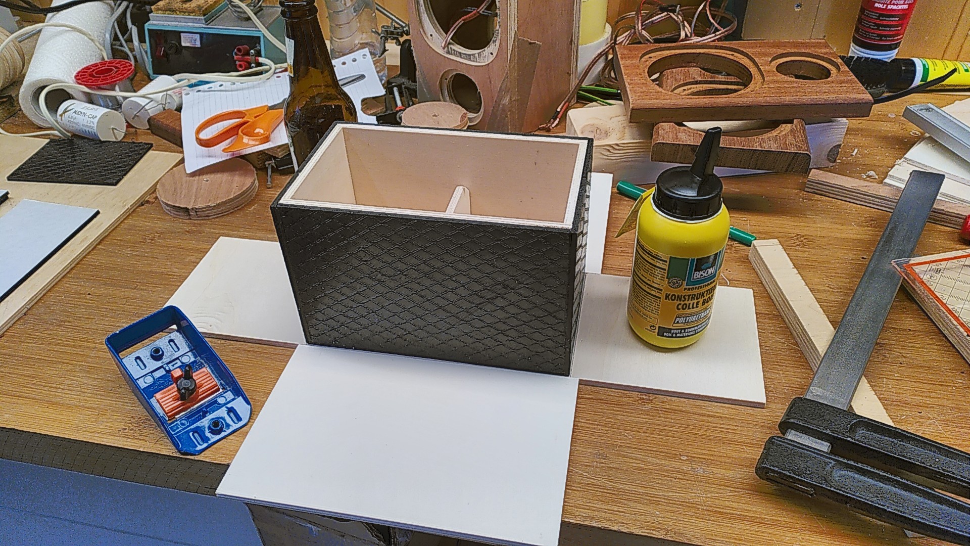

vandaag weer verder gegaan met Zo...
eerst bij Leo langs geweest met t half gezaagde hout. ik had t mpx bij de Karwei in stroken van de juiste breedte laten zagen, en met de zaag van Leo hier de juiste stukjes van gemaakt (die mini stukjes gaat echt niet met m'n invalzaag en lineaal, dat had de proefkast al wel duidelijk gemaakt)
Naast het praktische voordeel van de zaag en de gezelligheid heeft t voordeel van zo'n bezoek bij een mede zelfbouwer (met ook nog ruime ervaring in kleine kastjes) dat er a) nog een extra controle is op de maatvoering van t zaagplan :oops: en b) dat voor een constructie detail (gat voor de PR) een betere oplossing gevonden werd.
De kastjes: die gaan uitgevoerd worden met een constrained layer, oftewel een laagje bitumen tussen t hout:
De baffle wordt van mooi massief hout waar al door Kees de gaten voor woof en tweet in zijn gefreesd.
Op de achterwand moet dus nog t gat voor de PR komen, en als er die bitumen tussen zitten geeft dat een enorme knoeiboel met frezen of zagen. daar kwam Leo dus al pratende hierover met t idee om ter plekke van de PR dus geen bitumen te doen, maar een stukje even dik hout.
De status van nu:
1 van de binnenkastjes is dus af, morgen gaat t bitumen er om heen en daarna de buitenkast. repeat.

Goed bezig :goedzo: Maar waar haal je 2 zijdig klevend bitumen vandaan? Anders werkt dat niet.

gewoon met 1 zijdig plak, maar voor de andere kant hebben we een potje PU houtlijm gekocht

no nog even goed in m'n hoofd alle stappen doorlopen voor t lijmen. denk dat alles in een keer de beste garantie gaat geven op dat het ook allemaal recht is enzo

Henkjan schreef: za 30 dec 2023, 11:54
Die PU bruislijm is wel super i.d.d. Benieuwd of dat ook goed vast aan bitumen plakt.

Ja bitumen heeft een lage "Surface energie", net als PE en PP. Daarvoor zijn speciale lijmtapes.

Pjotr schreef: za 30 dec 2023, 17:48
Bitumen lijm je eigenlijk met (warme) bitumen. Het is een dik viskeuze vloeistof, ook al lijkt het hard.

richard schreef: za 30 dec 2023, 20:01
Nou tegen de tijd dat die spiekerwandloodbitumen vloeibaar wordt staat het hout in de fik!
