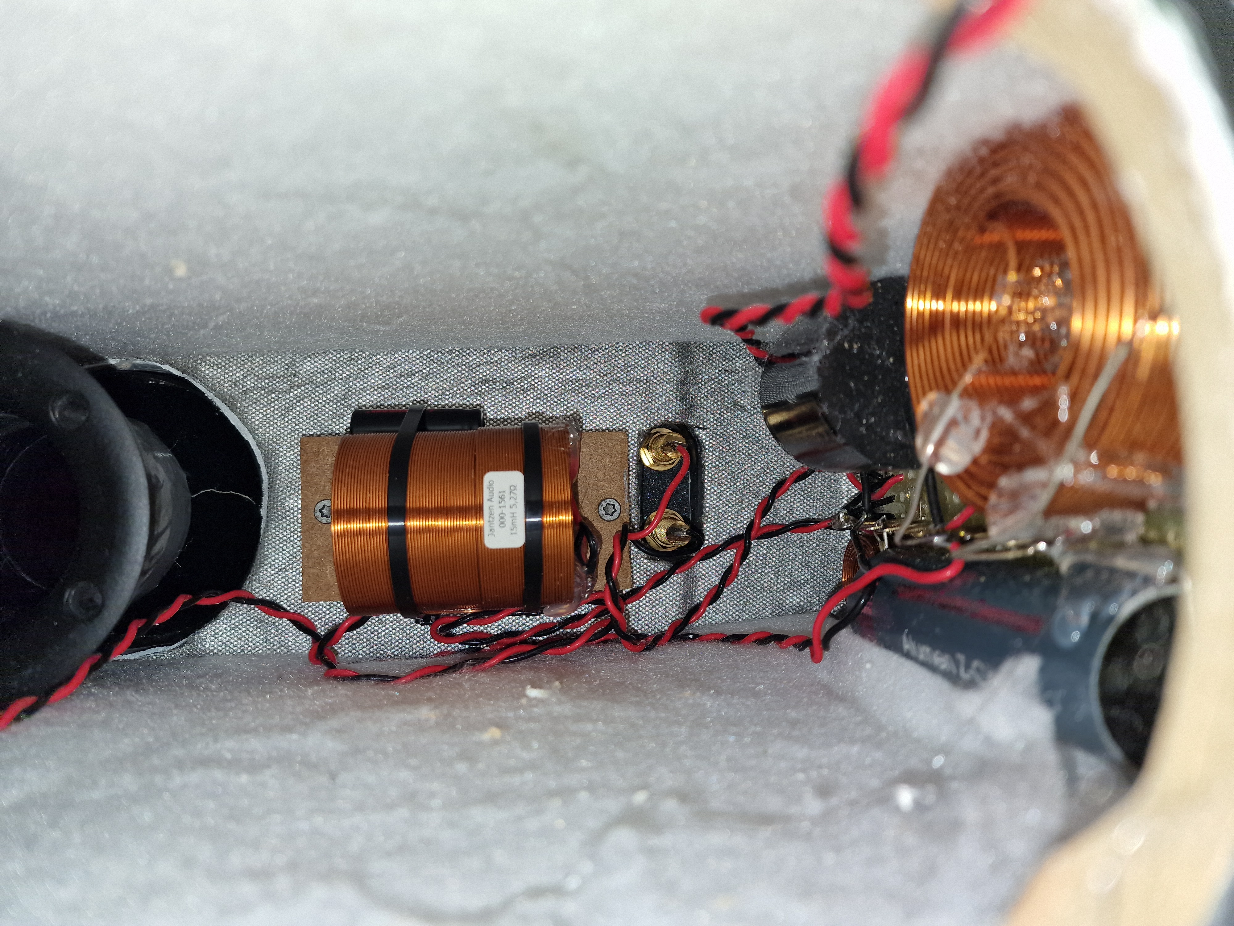

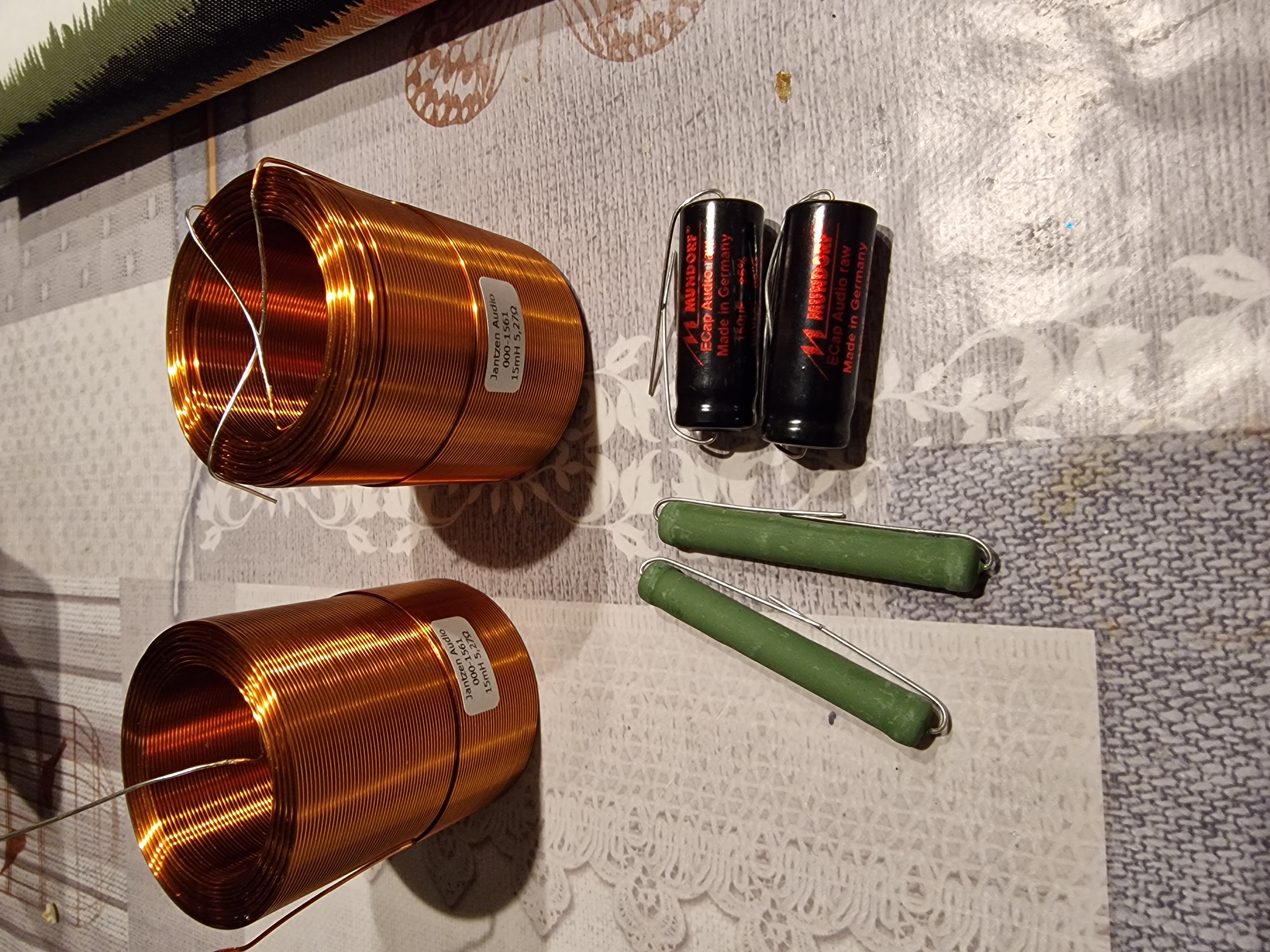

WALTER ER ZIT EEN MUNDORF ELCO IN! :lagge:
Berichten: 20408
Re: Verbouwing van een wedstrijdspeaker naar Scamo 15
15mH, 150uF en 4,7 Ohm zuigkring
Omdat het gebied tussen de 100 en 500Hz iets tammer is, is er een stuk prettiger naar te luisteren...
Snap niet dat er in het ontwerp wordt gesteld dat ze 'in het algemeen de zuigkring niet aan zouden bevelen'
In mijn beleving moet ie er gewoon in zitten...
Douwe84
Berichten: 4873
Locatie: Amersfoort
Bericht door Douwe84 »
Best verschil idd. Leuke verslaglegging.
Berichten: 20408
2dB als de vage grafiek zo inschat, maar ik zit lekker te luisteren nu, ben blij er mee :rock:

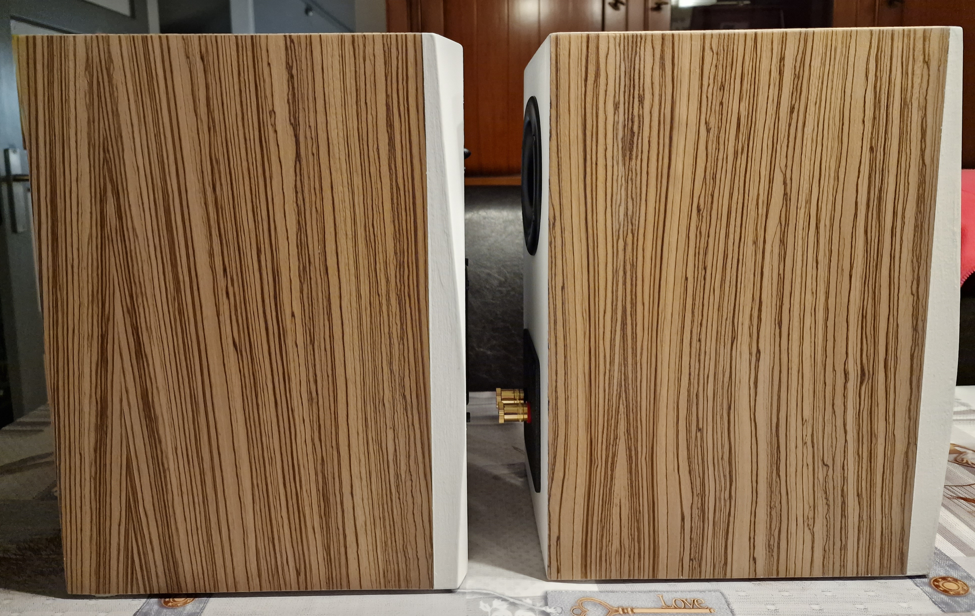

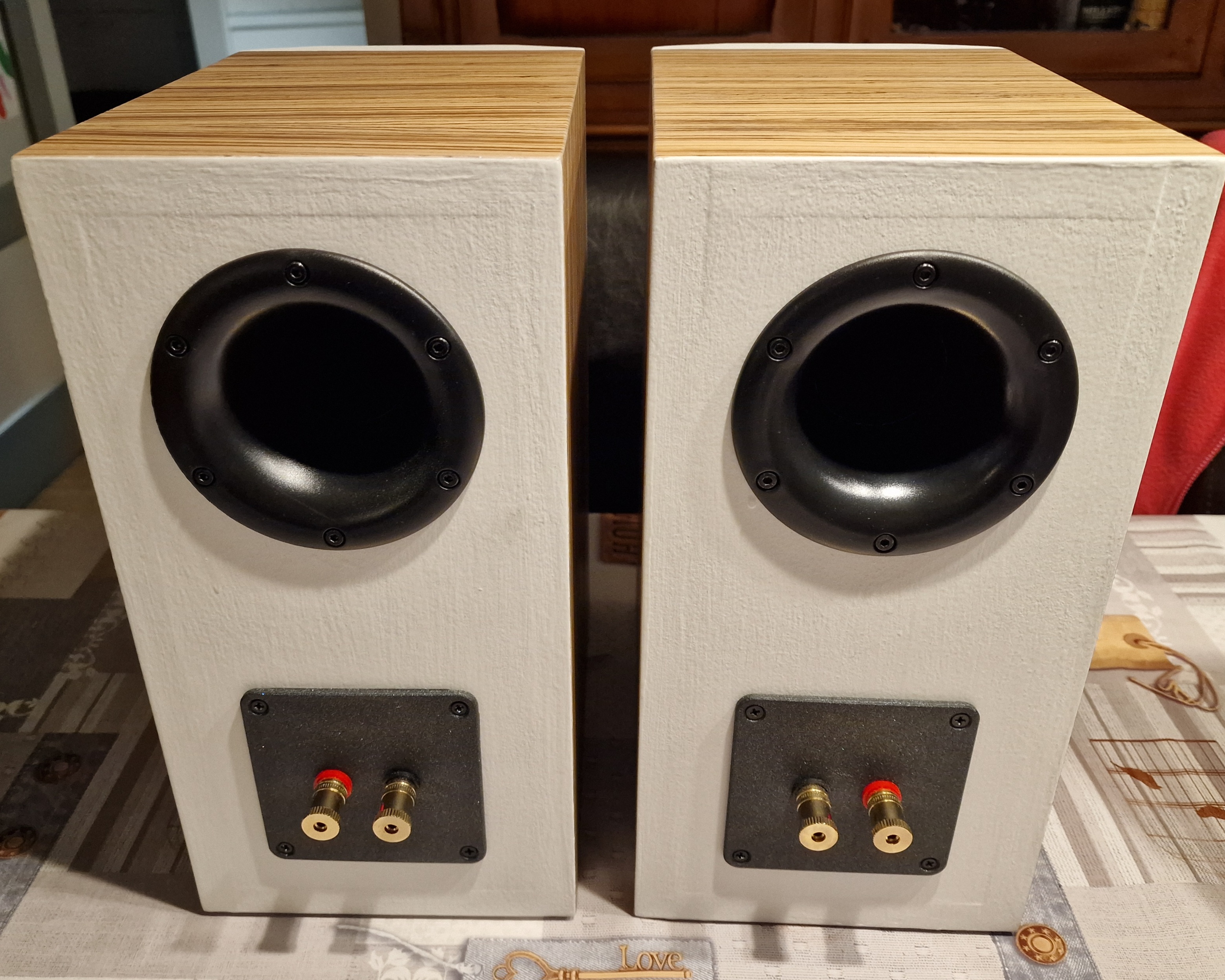

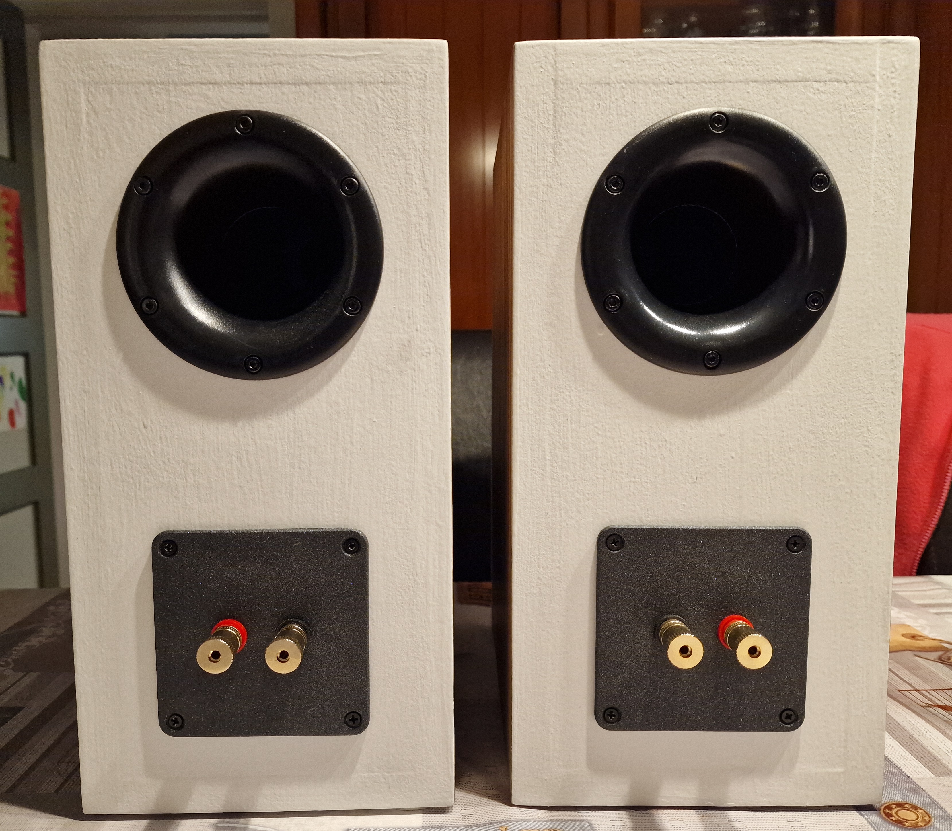

Berichten: 20408

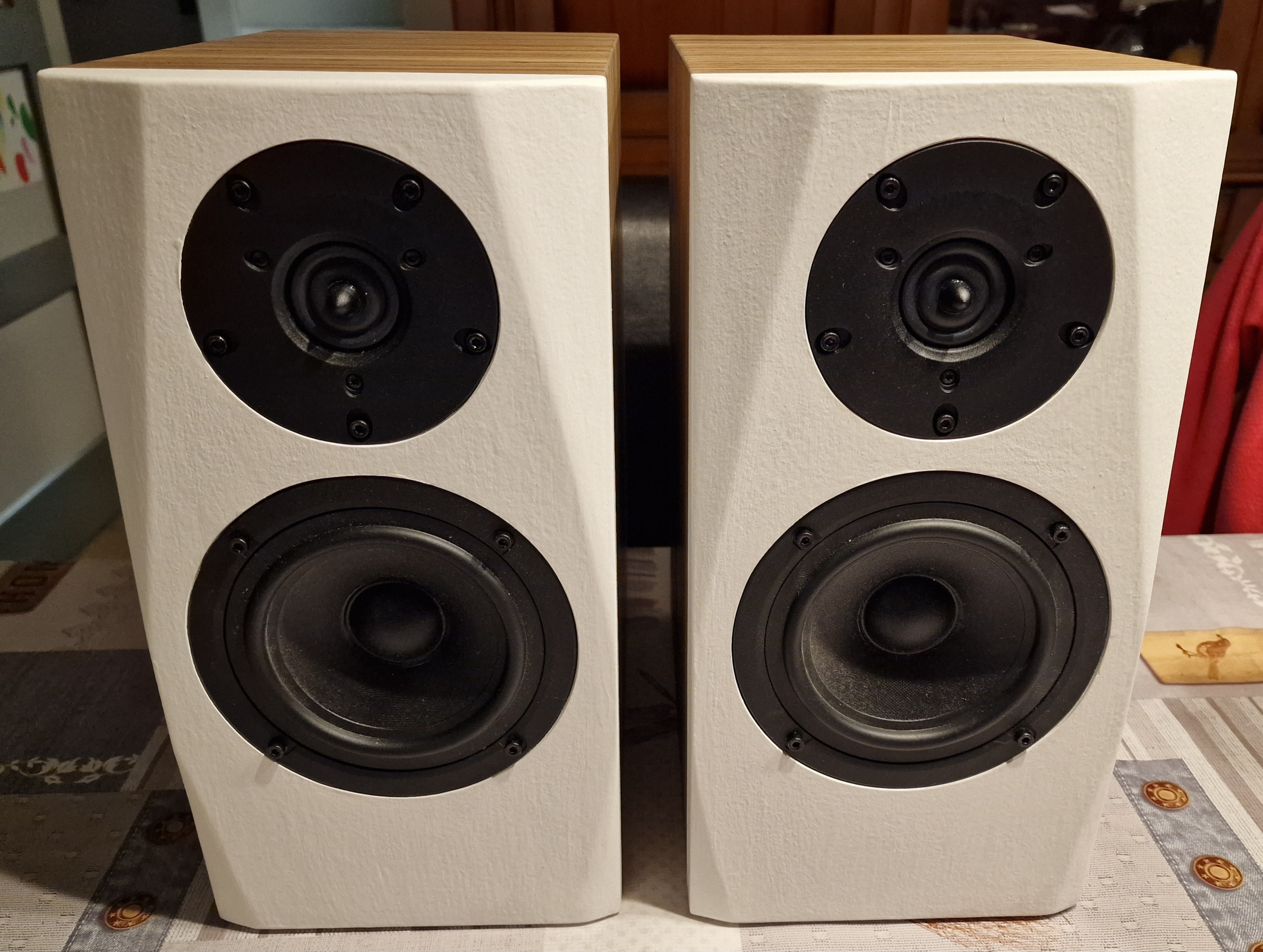

Klaar :relax:
Ik zie nog 100 dingen die ik bij volgende speakers anders ga doen, maar ze klinken fijn en gaan na de luisterdagen bij een vriend logeren, die is vandaag wezen luisteren en helemaal blij :goedzo:
Berichten: 14143
Ziet er netjes uit!
Bericht door timpert »
Mooi zeg!
Berichten: 20408
Dankje! Te laat bedacht dat er nog een plakje triplex op de achterkant moest ](*,)

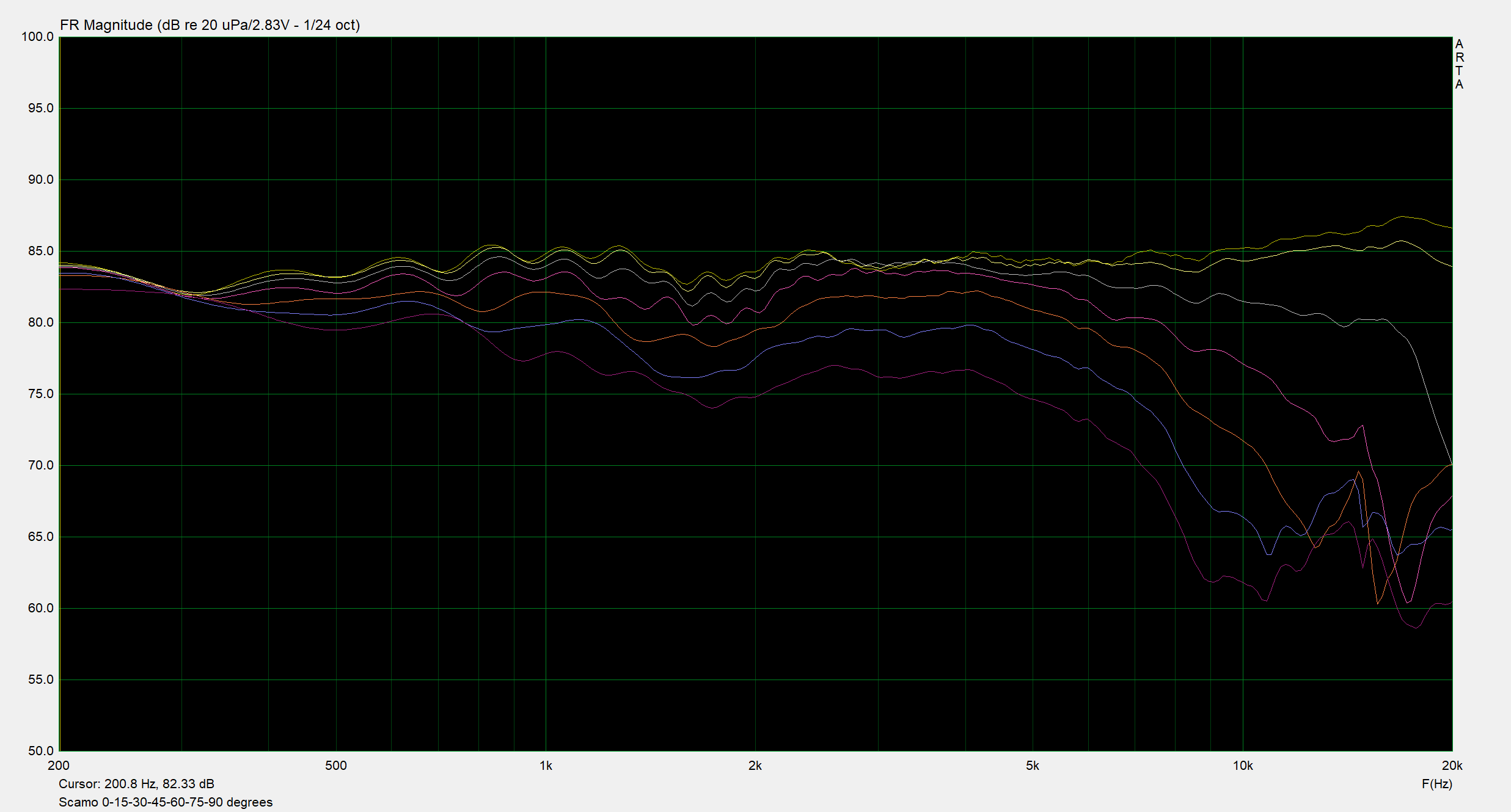

Berichten: 20408

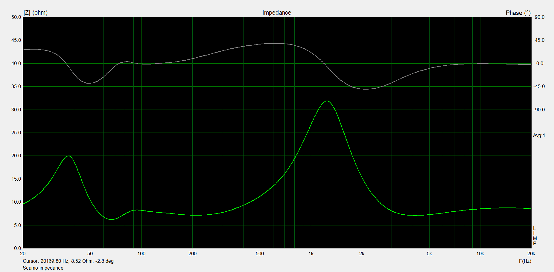

Response en impedantie grafieken gemaakt met Arta door Jurgen afgelopen zaterdag, ziet er nog mooier uit dan de Al130/NEO3 monitors en laat zien dat de tweeter 1dB zachter en de zuigkring in het laag geen overbodige luxe zijn...maar een zeer fijne speaker die inmiddels in z'n nieuwe huis staat te spelen...

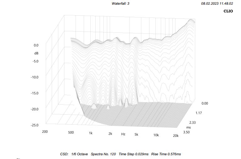

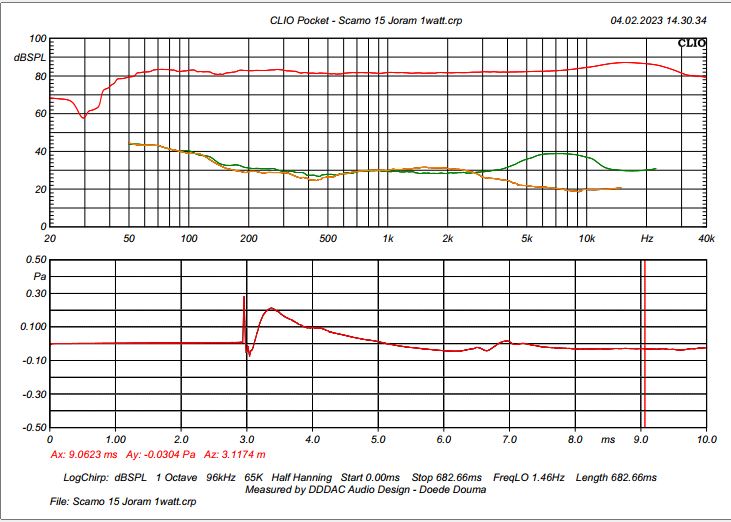

Joram - Scamo 15 - 1Watt - Wasserfall.pdf
(1.6 MiB) 16 keer gedownload
helemaal blij dat Doede ook nog een meting gedaan heeft, het oplopende hoog boven de 10-15KHz is wel een apart gegeven...microfoon misschien?
Berichten: 14143
Is denk ik beetje eigen aan die ring radiator ook.
timpert
Berichten: 2446
Locatie: 026
Als je goed kijkt zie je in mijn meting het hoog ook oplopen, maar dat wordt vlakker onder een hoek. De meting van Doede lijkt wat sterker gesmoothd, dat kan een verschil verklaren.
Berichten: 20408
Walt schreef: do 09 feb 2023, 19:49
Zou goed kunnen, maar m'n Neo3's hadden het ook :-k
Berichten: 28479
Met 1 octaaf smoothing ziet alles er al snel goed uit.
