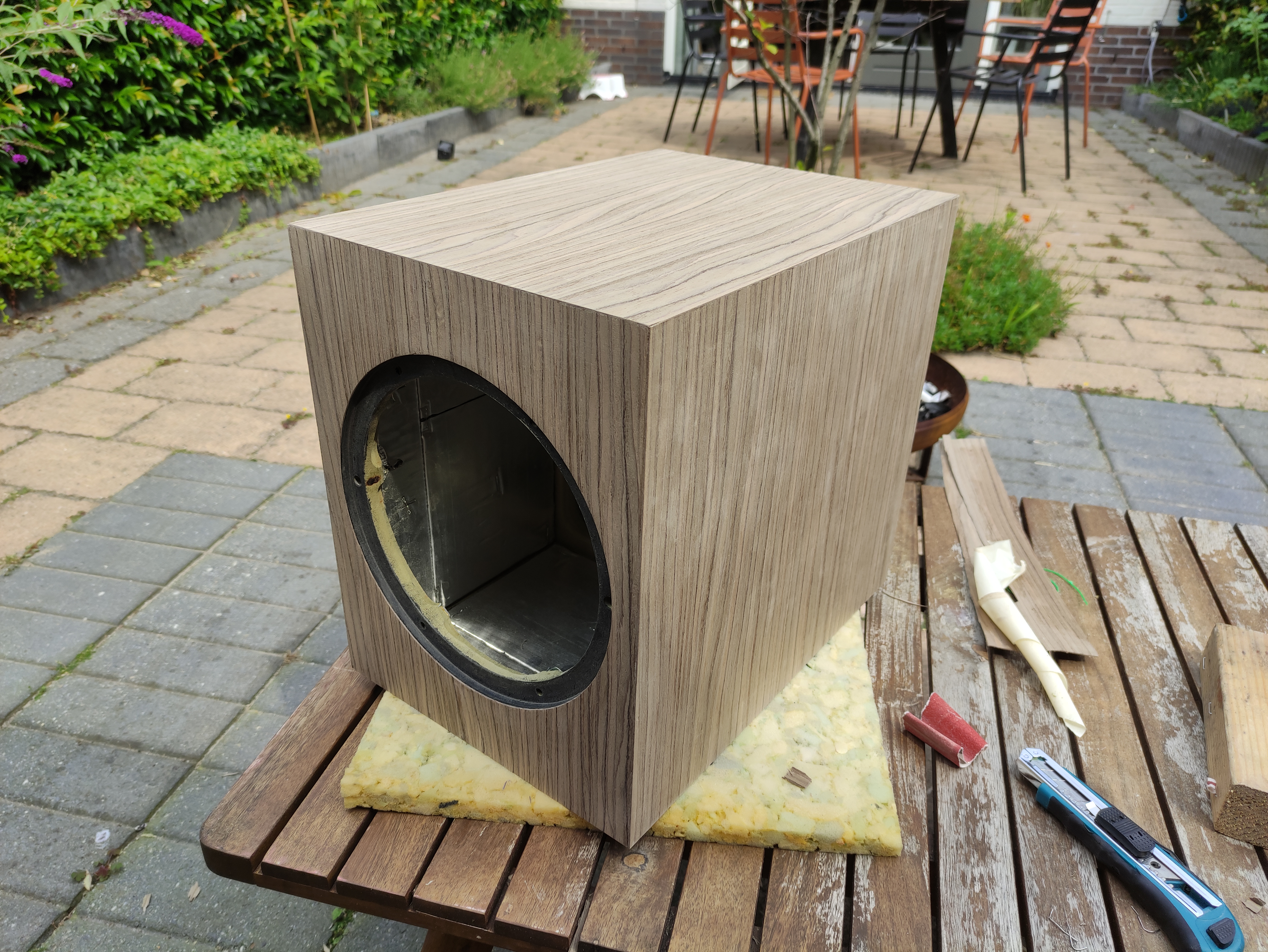

horten en stoten maar heb er vertrouwen in. Moet tijd gaan zoeken om de versterking in elkaar te knopen... de 3e in het meubel wordt overigens een Mivoc AWM104, die heb ik nu kan de 8" prima bijhouden en ik hoef niks te gaan kopen. Ik ben altijd voorstander van een goedkope oplossing :P

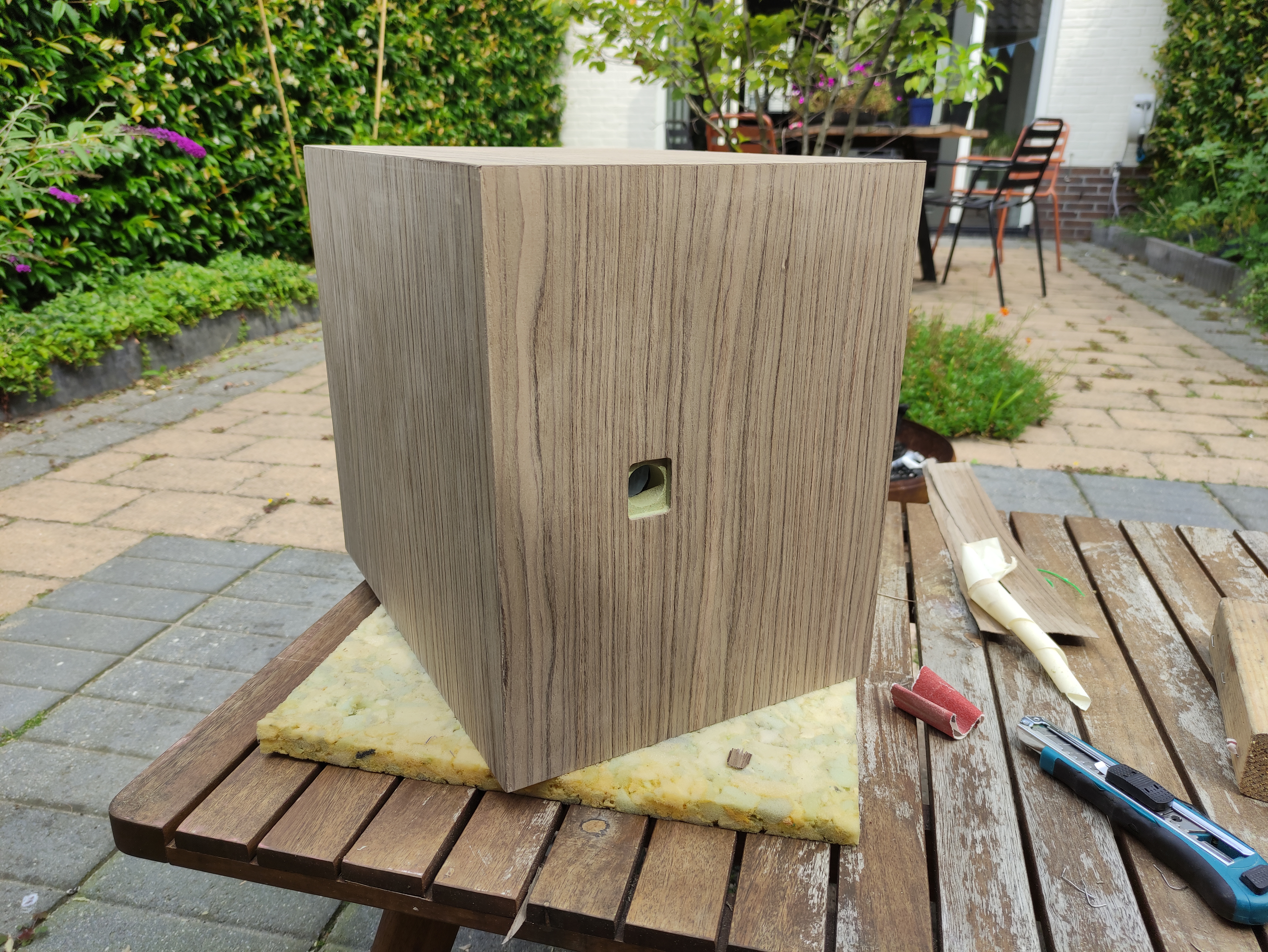

Een hoekje heeft niet gepakt, die lijm ik straks nog even. Gat voor de aansluiting zit er ook in. Vandaag eerste laklaag je denk ik.

De eerste plak zit op sub 2, ik heb voegen geprobeerd maar krijg het gewoon niet voor elkaar een strakke snede te maken... Helaas is het fineer uitverkocht bij Hout-fineer.nl ](*,)
Ik heb er een mail naar gestuurd maar als iemand ene geniale tip heeft of toch mooi te kunnen voegen hoor ik het graag.

Met schilders tape iets overlappend aan elkaar plakken en dan met een vlijmscherp en metalen liniaal beide tegelijk doorsnijden. Dat gaat dus niet met zo'n breekmesje met dat fineer wat jij hebt. Heb je echt wel zo'n scalpeltje voor nodig.

Die heb ik helaas niet, het over elkaar heen leggen had ik nog niet gedaan, net direct wel even en moet zeggen dat er iig een goed gegaan is. wellicht beginnersgeluk :P

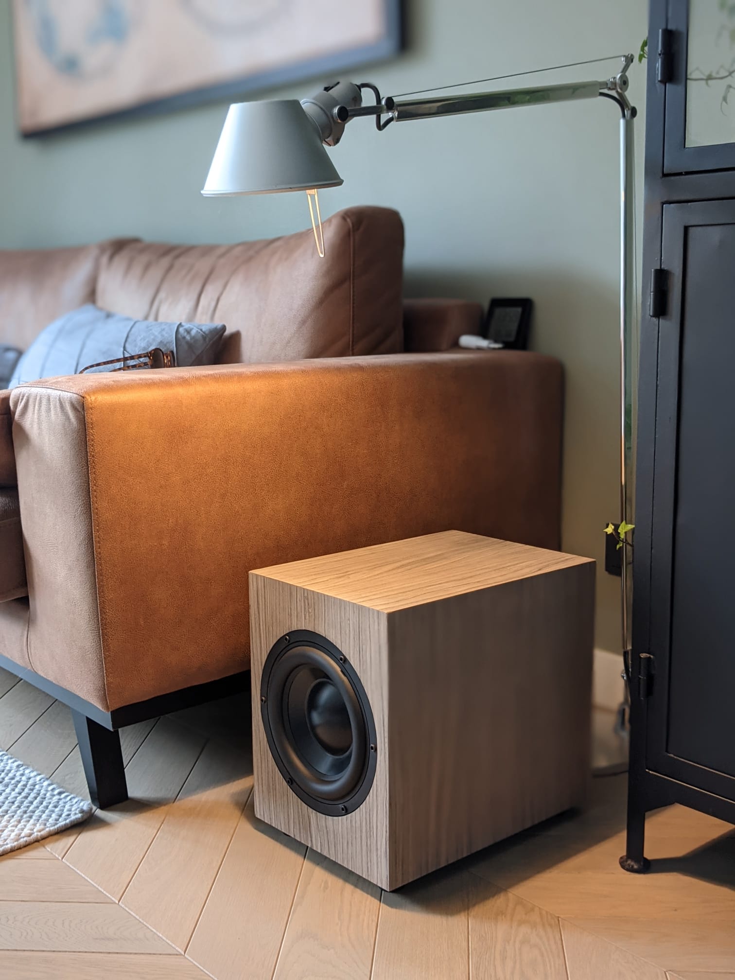

Kon het ook niet laten even te kijken hoe het in de huiskamer staat dus de eerste in elkaar gezet.
Berichten: 15178
Re: Multisub huiskamerproject
Dat misstaat zeker niet :goedzo: de verleiding is er wel om je drankje erop te zetten....

Fraai! Die Tolomeo blijft trouwens ook een mooie lamp…
Dan had hij wel iets groter gemogen :mrgreen: :mrgreen:

Als je nog wat fineer over hebt, kun je daar gelijk een paar mooie onderzetters van maken ;)

Er zullen vast wat tijdschriften op belanden denk ik. Wij zullen er niet zo snel iets op zetten ook, daar is de salontafel voor maar gasten, je weet het nooit.
@Markbakk: tijdloze lamp, hem 'm 15 jaar geleden van mijn ouders gekregen toen ik het huis uit ging en die gaat nooit meer weg.
