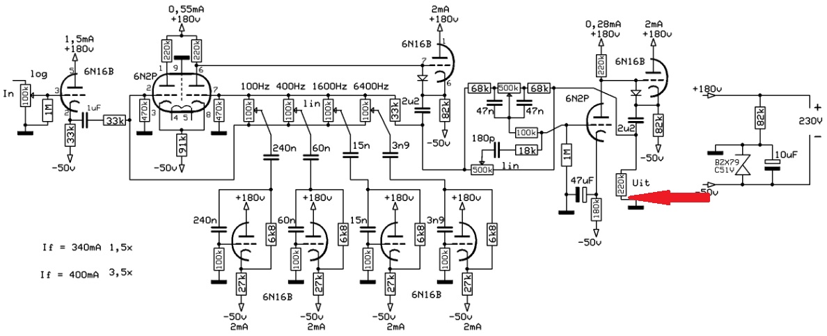

Eigenaardig, meestal krijg je oscillaties met tegenkoppeling en in die stand is die op z'n kleinst.democles schreef:Alleen kwam ik er achter dat de 4e pot ook problemen geeft.
Als ik die hoog regeling max. zet oscilleerd het ook met een buzz. tikje terug en het is weg.
Misschien heeft de 6N16 een stopweerstand nodig, is een nogal steile buis.
Zou zoiets kunnen proberen, weerstand bij de pin7.

Die weerstand is niet echt nodig, er zijn verschillende wegen waarlangs de 2µ2 opgeladen kan.
Voor de zekerheid er een kortere weg bij getekend (de 220k).

De kathode van de 6n16 (andere kant van de 3µ3) komt op ruim 100V boven massa.Zolang die C niet opgeladen is komt die spanning ook op de uitgang.Met wat meer (minder) weerstand naar massa duurt het niet zo lang voordat de uitgang weer op nul komt.

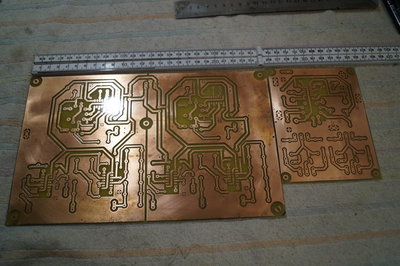

Oke,op naar nr,2

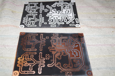

Al vast wat filter printen her ontworpen en in de etsbak gehad.
De komende dagen nog wat printen maken,gaatjes boren etc.....

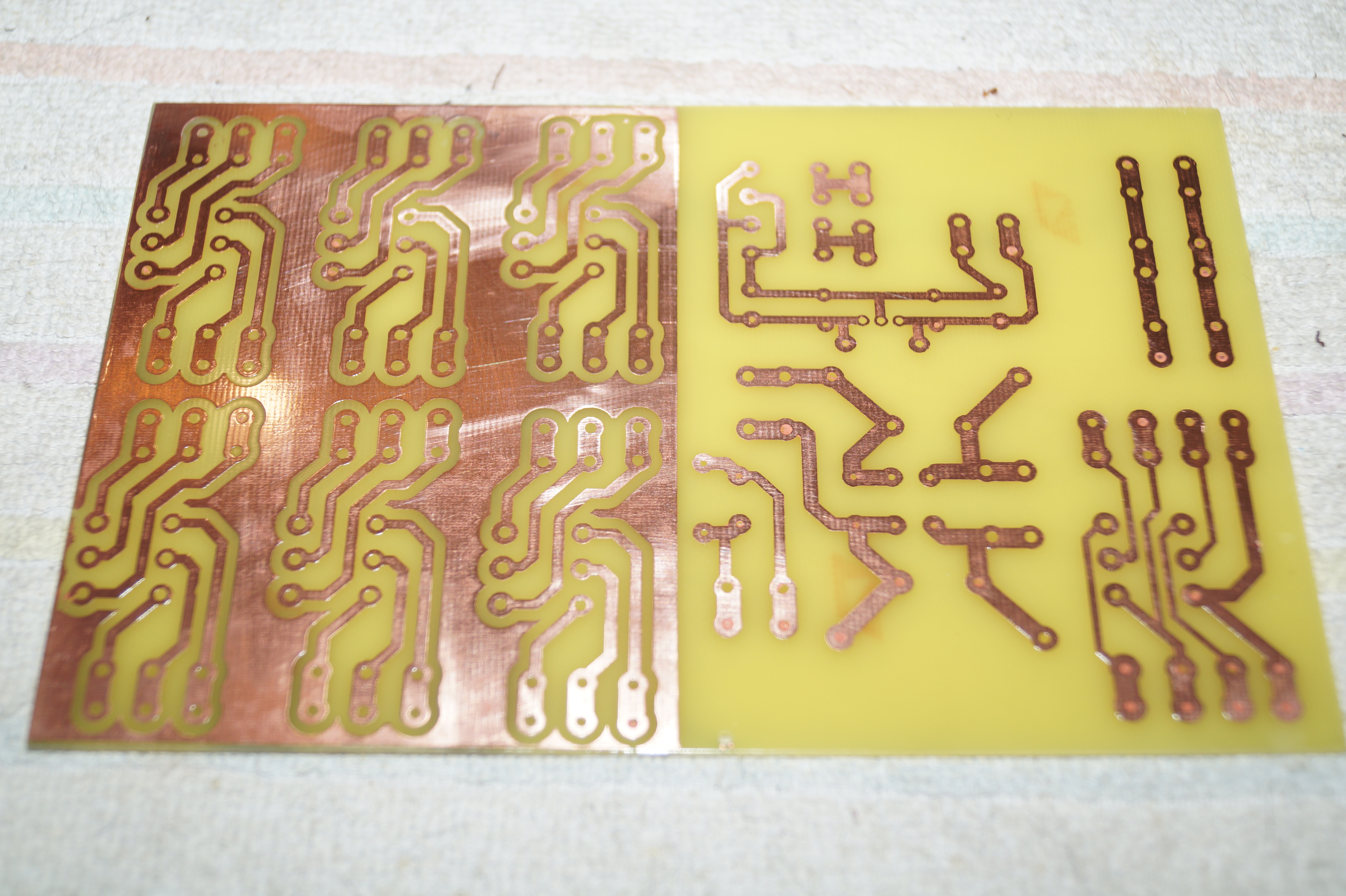

Dan de volgende print gefabriekt.
6x potmeter print
1x ingang alps potmeter print
1x 5v hulpspanning + HV relais print
1x 230v verloop print
En dat alles op een standaard 10x16cm print.
In stukken zagen,gaten boren en dan is dat ook weer klaar.
6x potmeter print

Productie lijntje opgezet
Lekker bezig zo tezien,
Re: buizen correctie toonregeling voor hoog en laag bij 78 toeren platen
Ja,dit gaat allemaal wat sneller
Alhoewel die grote print maken wel wat skills nodig had,niet iets voor de leek of beginnende etser..........
Zijn er nog wel zelf etsers?
Vandaag ook de gaten geboord in de twee filter printen,de soldeerbout kan dus opgewarmd worden.
En de filter condensatoren uitgemeten.

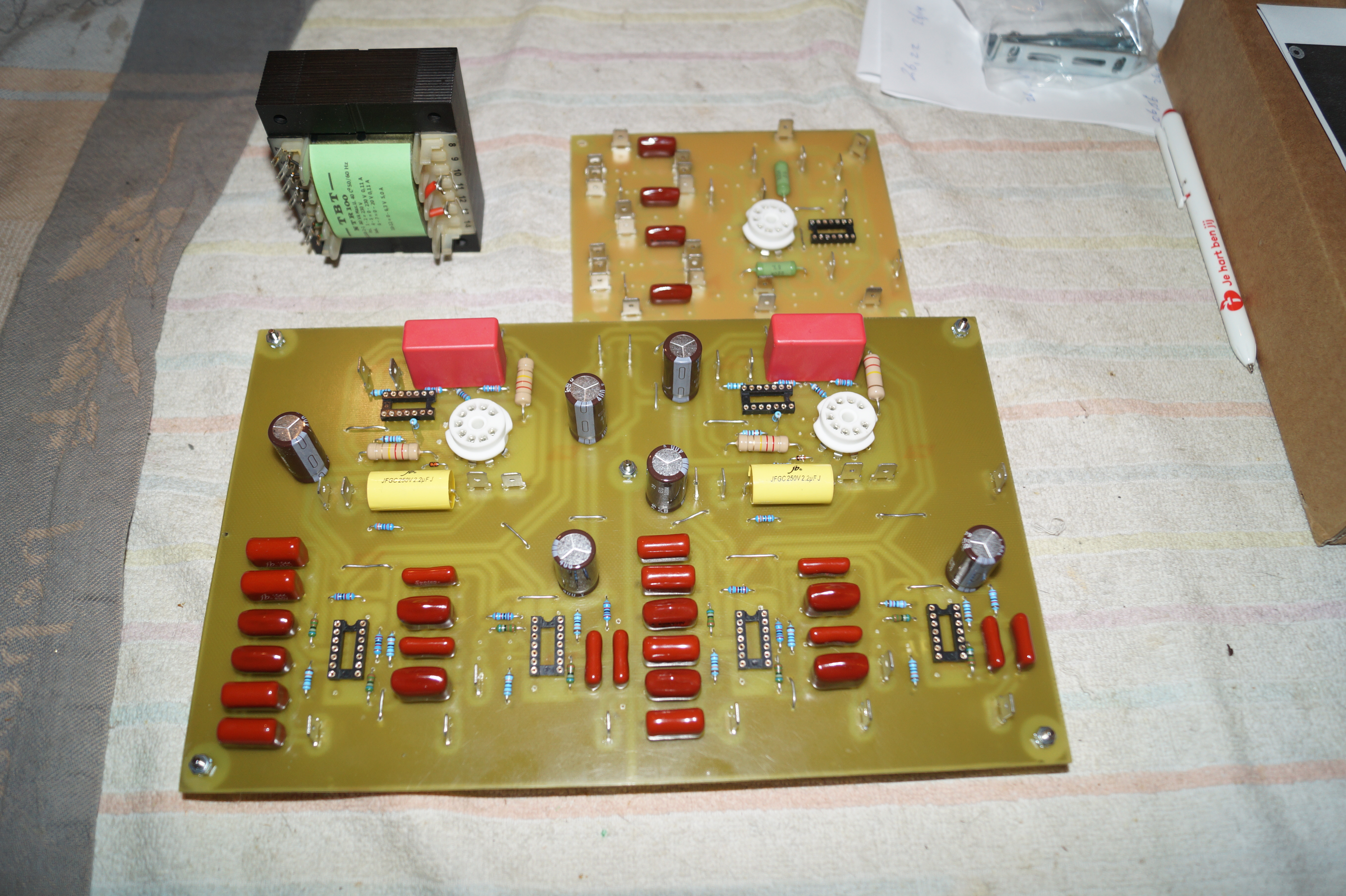

Even een foto van de vorderingen.
De hoofdprint,de eerste 4 regelaars, is bijna klaar.
De laatste trap staat in de steigers.
En de voedingstrafo was binnen.
De filters hangen nu niet half naast de print maar zitten er op.

Even een foto tussendoor van de vorderingen met dit tweede filtertje
De HS relais en 5v stuurspanning print vanmiddag getest,die doet het.
De buisjes waren binnen en de bekisting is al gezaagd en gefreesd.
Morgen de Fet voeding testen........
